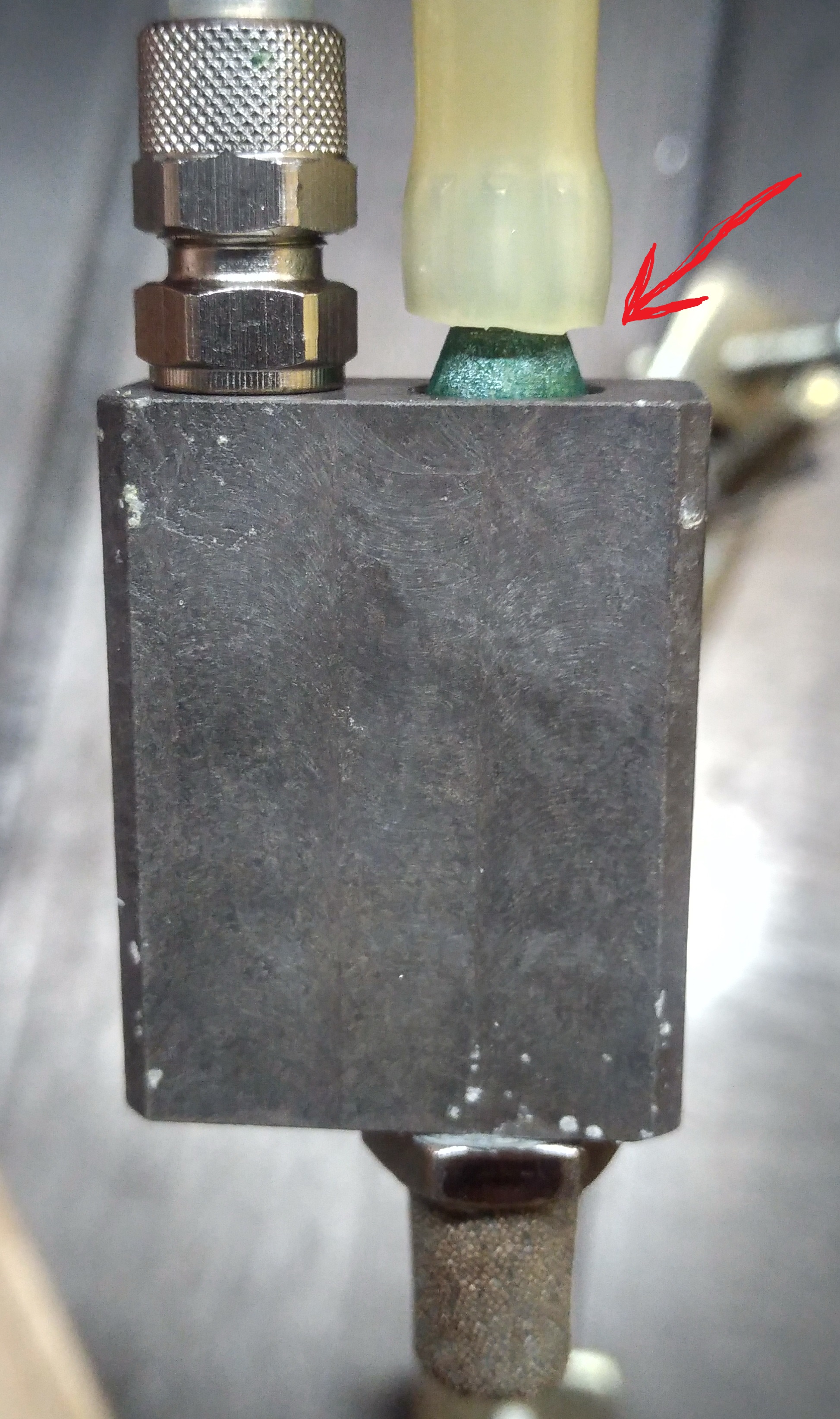

Kachik
Сообщения: 1292
Репутация: 308
Re: Экспресс постройка с нуля, полимербетонный 400х600х160
Сообщение Kachik »
Вот эта часть была на воздухе:
2020-07-14 20.08.45.jpg (6143 просмотра) <a class='original' href='./download/file.php?id=183867&mode=view' target=_blank>Загрузить оригинал (971.65 КБ)</a>
а вот эта - пол-года в СОЖе:
2020-07-14 20.08.31.jpg (6143 просмотра) <a class='original' href='./download/file.php?id=183868&mode=view' target=_blank>Загрузить оригинал (1.48 МБ)</a>
серый прямоугольник - это тот же алюминий, что и на первой фотке.
Красная стрелка - плунжерный насос Штиль, окислился и стал зелёным, кажется бронза (была с покрытием, выглядело изначально как нержавейка).
