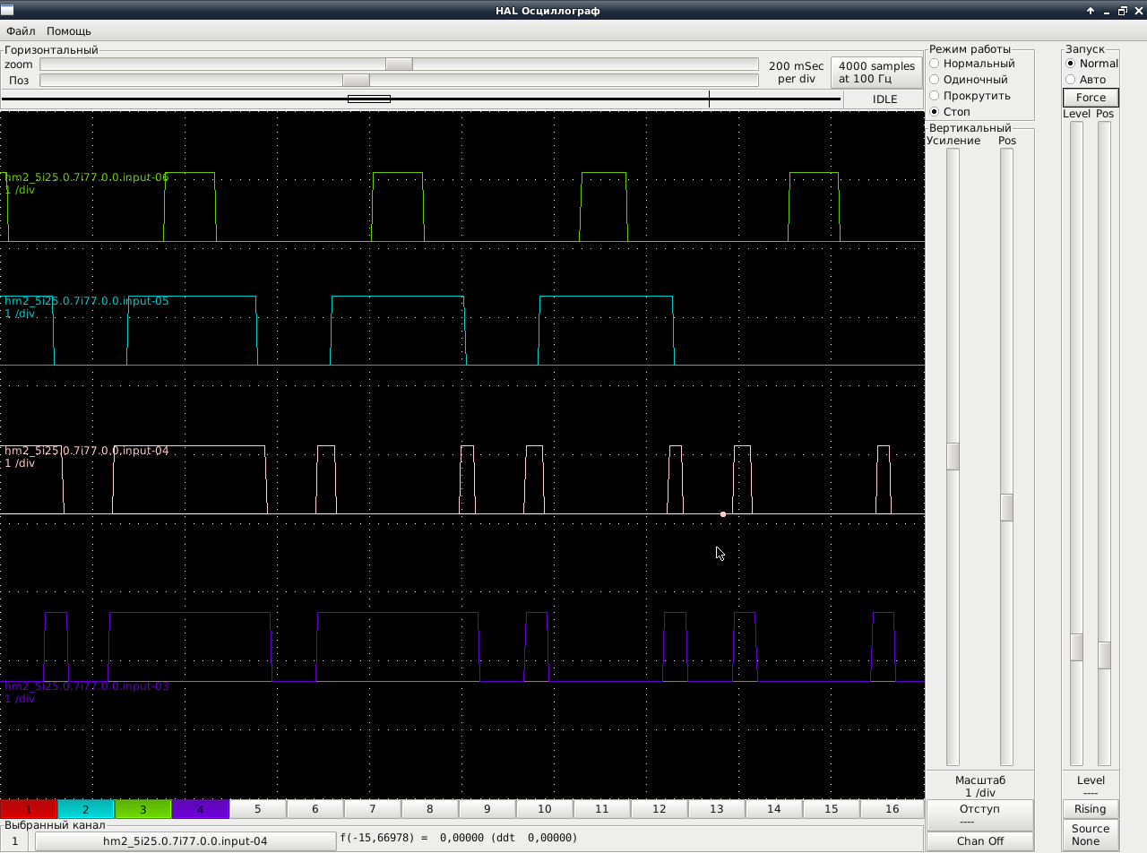

в общем вот что у меня халскоп показывает по датчикам магазина
зеленый сигнал отдельный датчик загорается в каждой позиции
остальные что то похожее на код грея но с ненужными всплесками
если на прямую заведу то будет проблема с ошибками
его бы как то отфильтровать чтоб подавать на карусель сигналы только при активном зеленом сигнале :thinking:
код карусель 2.png (4550 просмотров) <a class='original' href='./download/file.php?id=69931&mode=view' target=_blank>Загрузить оригинал (70.01 КБ)</a>
код карусель.png (4550 просмотров) <a class='original' href='./download/file.php?id=69932&mode=view' target=_blank>Загрузить оригинал (68.98 КБ)</a>

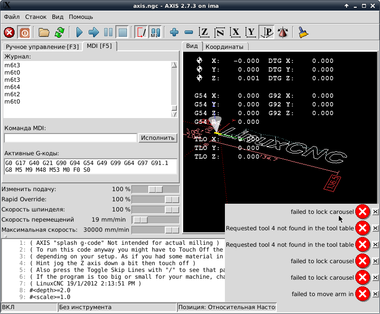

попытался покрутить
магазин крутится сигналы идут и по часовой и против часовой стрелке
но вываливается в ошибку
в хал файле бардак :oops: скопировал туда файлы карусели с 2 конфигов сейчас потихоньку подчищаю
ima car.zip
(8.62 КБ) 316 скачиваний
ошибка.png (4547 просмотров) <a class='original' href='./download/file.php?id=69942&mode=view' target=_blank>Загрузить оригинал (115.1 КБ)</a>

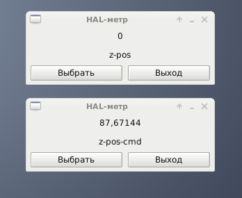

кажется нашел причину ошибки
я разорвал связь между положением станка и положением карусели
на z-pos-fb бегают циферки от энкодера
а на z-pos от которой карусель получает информацию о положении ноль
как их подключить друг к другу :oops: пытался прописать в ответ только ошибки
последний конфиг маленько подчистил

Re: Mesa 5i25+7i77-с чего начать?
Выдернул все из твоего файла по z-pos:
(grep z-pos 1.txt)
net z-pos zlim.in vmcgui.Z
net z-pos  vmcgui.Z
net z-pos-cmd       =>  pid.z.command
net z-pos-fb        =>  pid.z.feedback
net z-pos-cmd    axis.2.motor-pos-cmd
net z-pos-fb               <=  hm2_5i25.0.encoder.02.position
net z-pos-fb               =>  axis.2.motor-pos-fb
net z-pos-rawcounts        <=  hm2_5i25.0.encoder.02.rawcounts
net jog-z-pos             halui.jog.2.plus
Обратная связь подключена:
Команда тоже:
А это что?
net z-pos vmcgui.Z
vovafed
Сообщения: 1810
Репутация: 325
Откуда: башкортостан
Сообщение vovafed »
net z-pos vmcgui.Z
как понял в этом соеденении и проблема на него не приходит информация о положении и карусель не отрабатывает

net z-pos axis.2.motor-pos-cmd :thinking: наверно можно так попробовать
У тебя команда находитс яв сигнале z-pos-cmd, а не z-pos.
Т.е. все, что надо:
net z-pos-cmd => vmcgui.Z
vovafed
Сообщения: 1810
Репутация: 325
Сообщение vovafed »
при перемещении и хомлении z-pos не меняется
pos.png (4518 просмотров) <a class='original' href='./download/file.php?id=70017&mode=view' target=_blank>Загрузить оригинал (18.09 КБ)</a>
vovafed
Сообщения: 1810
Репутация: 325
Сообщение vovafed »
Nick писал(а):У тебя команда находитс яв сигнале z-pos-cmd, а не z-pos.
Т.е. все, что надо:
спасибо понял)
Сигналы между собой нельзя объединять, только пины к сигналам. z-pos и z-pos-cmd это сигналы. Просто в строке с пином vmcgui.Z надо поменять имя сигнала.
ЗЫ http://www.cnc-club.ru/wiki/index.php/% ... %D1%8B_hal
