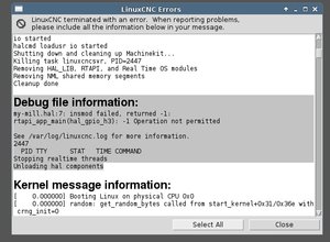

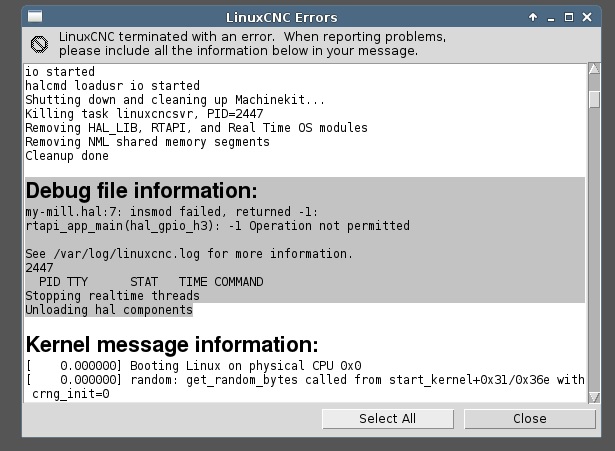

Подключил драйвер А4988 к OrangePi PC с установленным образом из этой ветки. Поправил конфиг и при запуске получаю ошибку - не может загрузить модуль hal_gpio_h3. :cry:

Bebebe писал(а):Подключил драйвер А4988 к OrangePi PC с установленным образом из этой ветки. Поправил конфиг и при запуске получаю ошибку - не может загрузить модуль hal_gpio_h3. :cry:
у меня все заработало , только я использовал те конфиги что были на загрузочной флешке
на сколько я не грамотный то в хел файле надо для загрузки модуля так
loadrt hal_gpio_h3 output_pins=3,5,7,8,10,11,12,16,18,19
addf hal_gpio_h3.write base-thread
на пятой инструкции по применению ПДФ файла все написано

Bebebe писал(а):Поправил конфиг
конфиг HAL файла в студию :) похоже, что-то не так с настройками пинов
