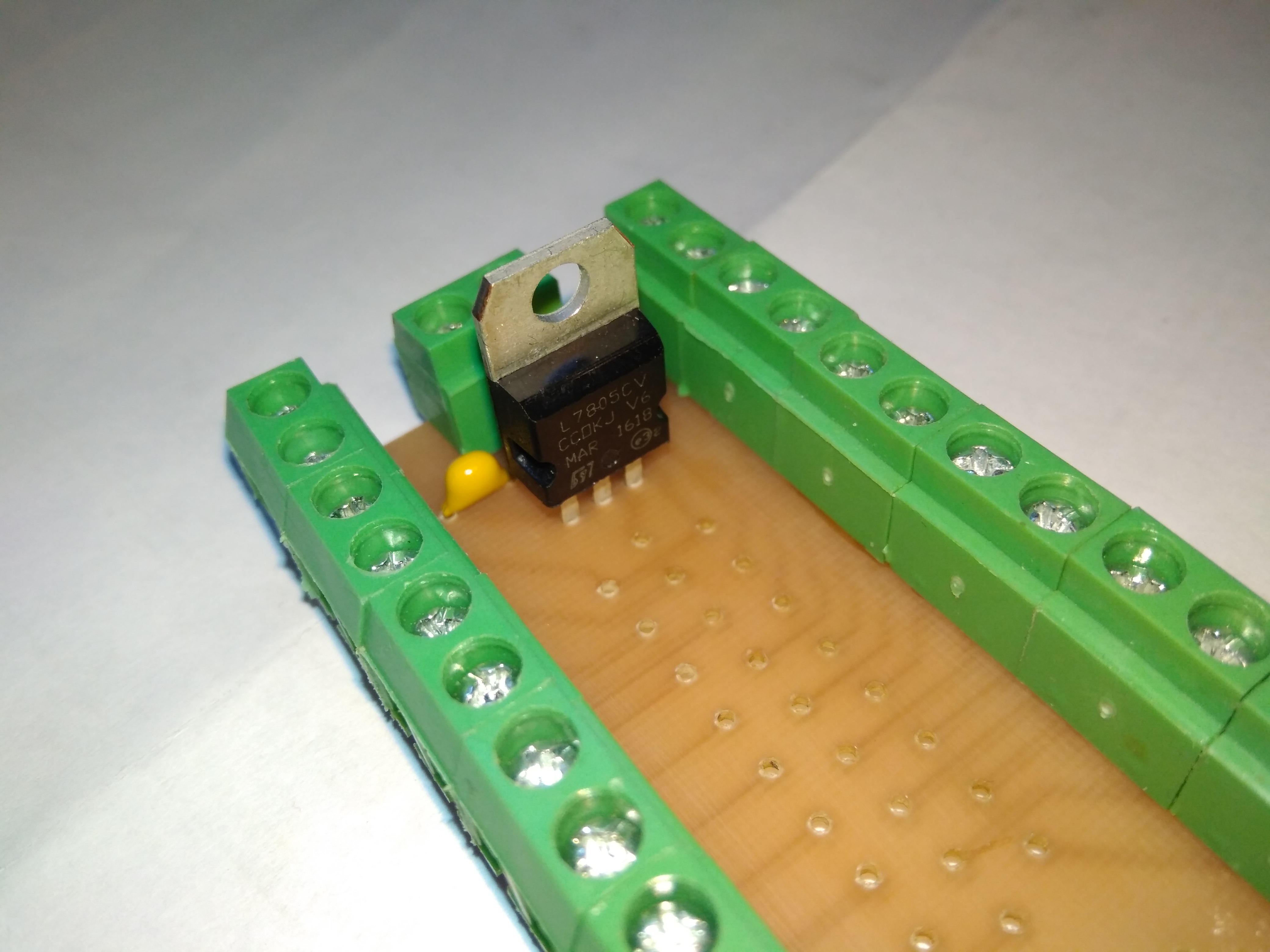

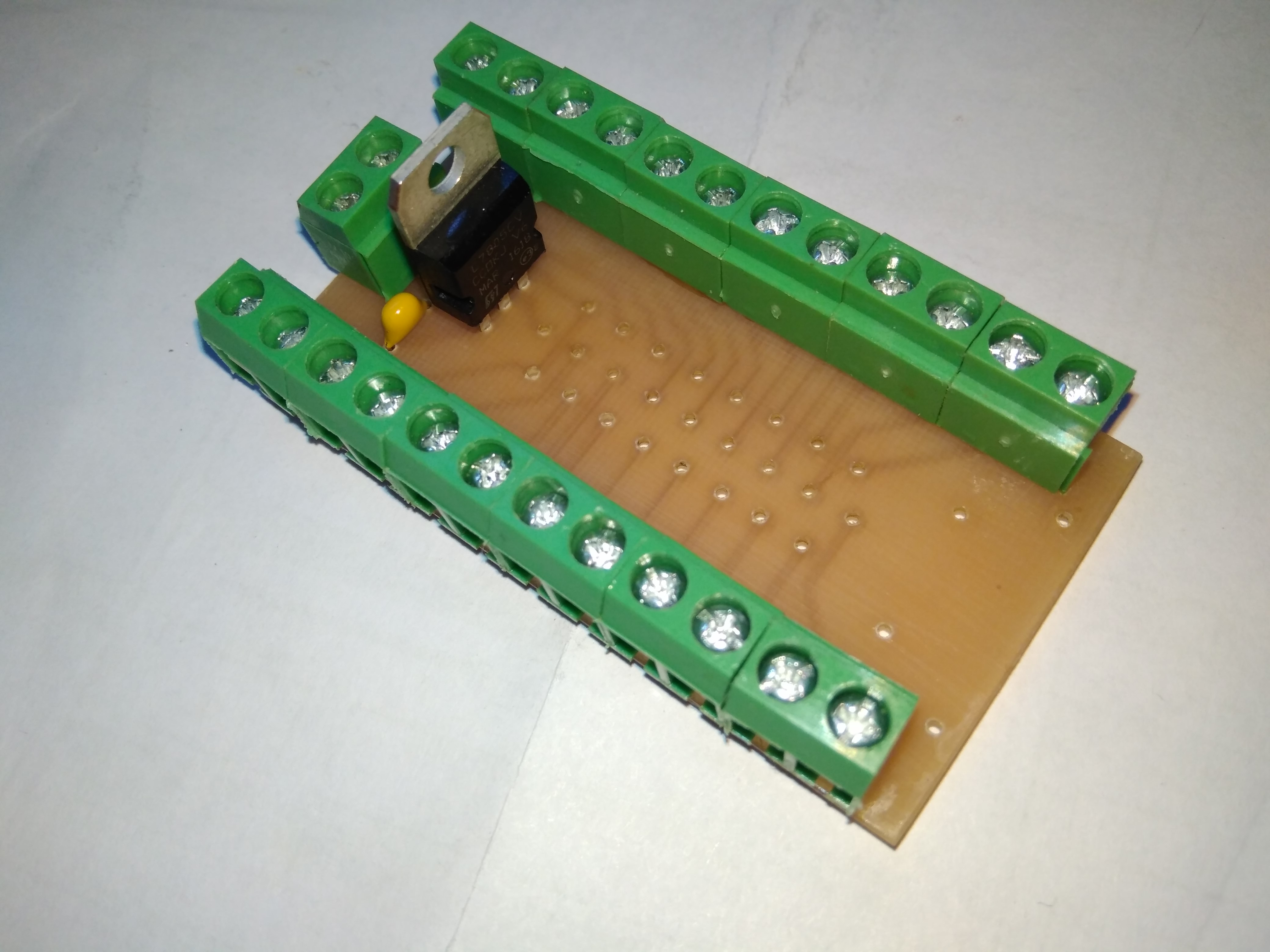

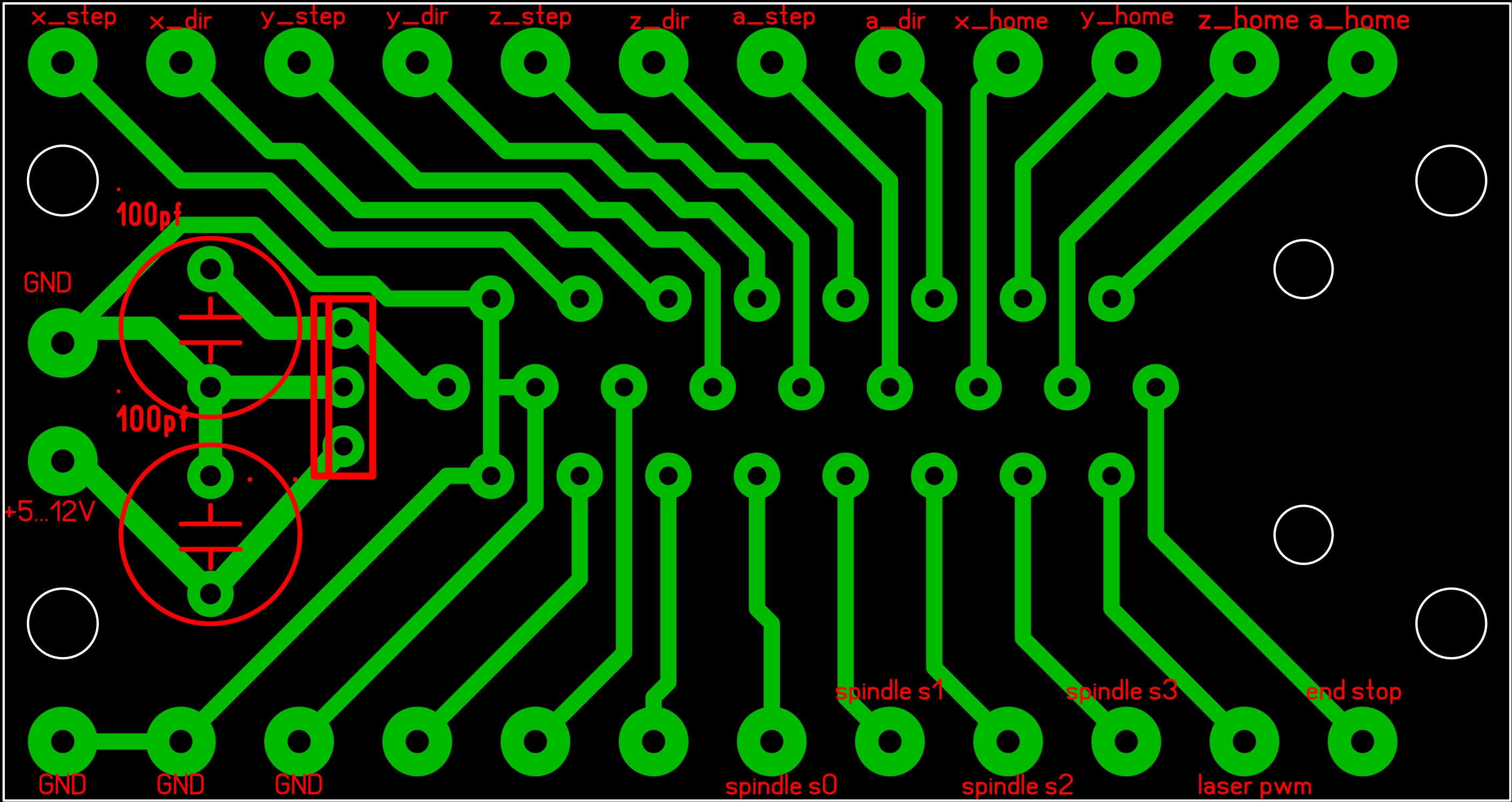

Сегодня сделал распред. плату к которой будет подключен кабель с контроллера на 3 оси. Сделал потому что нет разьемов и купить в городе тоже негде, а заказывать.... Да и вообще если разобраться зачем разьем этот нужен, отключать и подключать больше не к чему. Решил взять кабель (25 жил) от старых принтеров lpt, впаять его и усё. На схему кинул линейный стабилизатор L7805 для питания контроллера, чтобы питать от одного блока питания . Возможно кому то будет полезным. Все файлы оставлю под споллером.
IMG_20171108_210528.jpg (4720 просмотров) <a class='original' href='./download/file.php?id=124147&mode=view' target=_blank>Загрузить оригинал (773.91 КБ)</a>
IMG_20171108_210559.jpg (4720 просмотров) <a class='original' href='./download/file.php?id=124148&mode=view' target=_blank>Загрузить оригинал (741.23 КБ)</a>
IMG_20171108_210609.jpg (4720 просмотров) <a class='original' href='./download/file.php?id=124149&mode=view' target=_blank>Загрузить оригинал (873.71 КБ)</a>
Распред плата.JPG (4720 просмотров) <a class='original' href='./download/file.php?id=124150&mode=view' target=_blank>Загрузить оригинал (1.08 МБ)</a>
Печатную плату качать https://cloud.mail.ru/public/EQVi/JUZ4H7RFA
