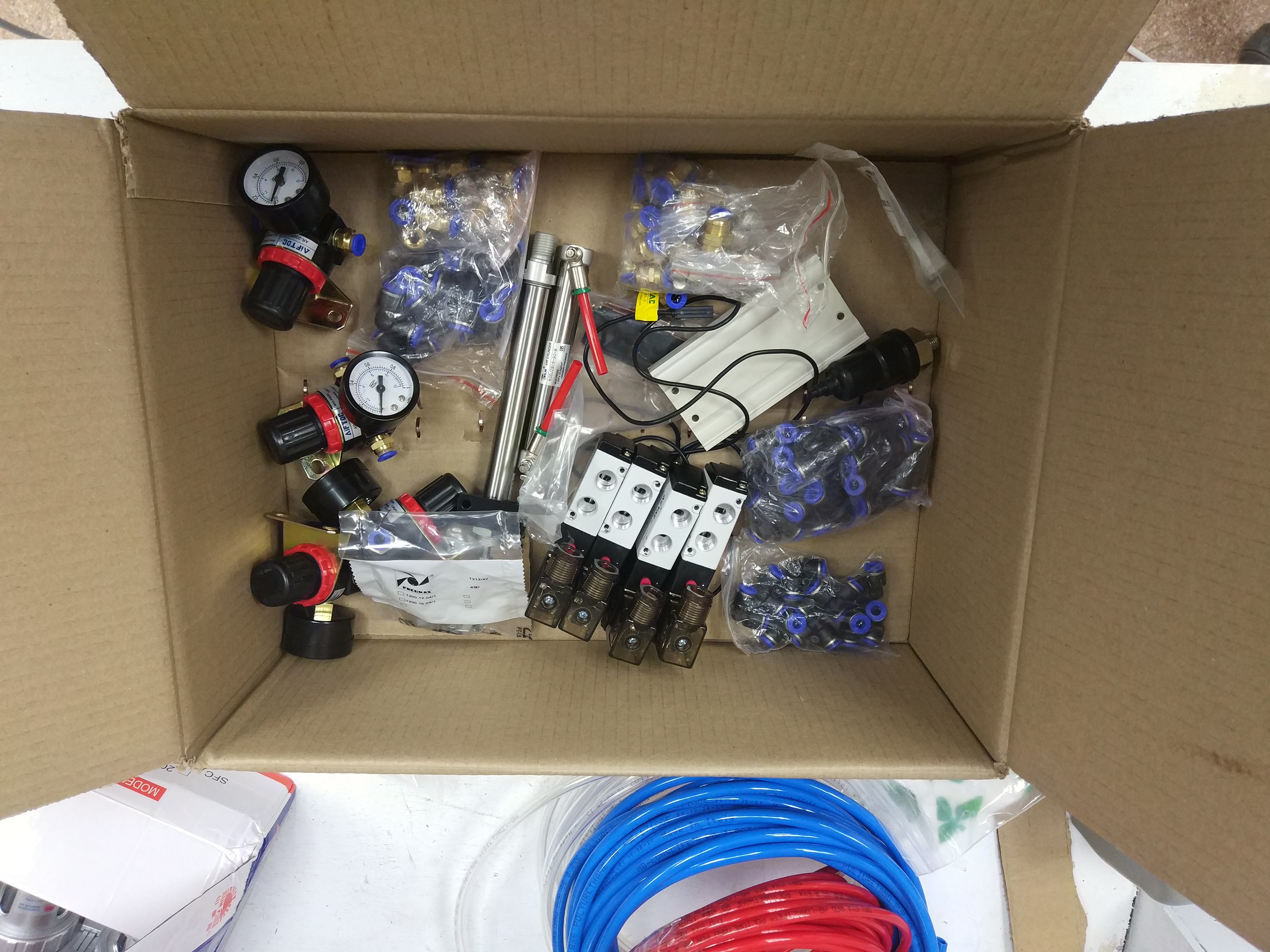

Приехала пневматика.
IMG_20180522_210115.jpg (3313 просмотров) <a class='original' href='./download/file.php?id=139570&mode=view' target=_blank>Загрузить оригинал (3.83 МБ)</a>
cncfreak
Сообщения: 206
Зарегистрирован: 05 дек 2016, 17:55
Репутация: 247
Откуда: Омск
Re: Мелкий+ 400х300х150 с автосменой
Сообщение cncfreak »
а регулятор с лубрикатором не заказывал?
g4silin_workshop
Заказывал есть.

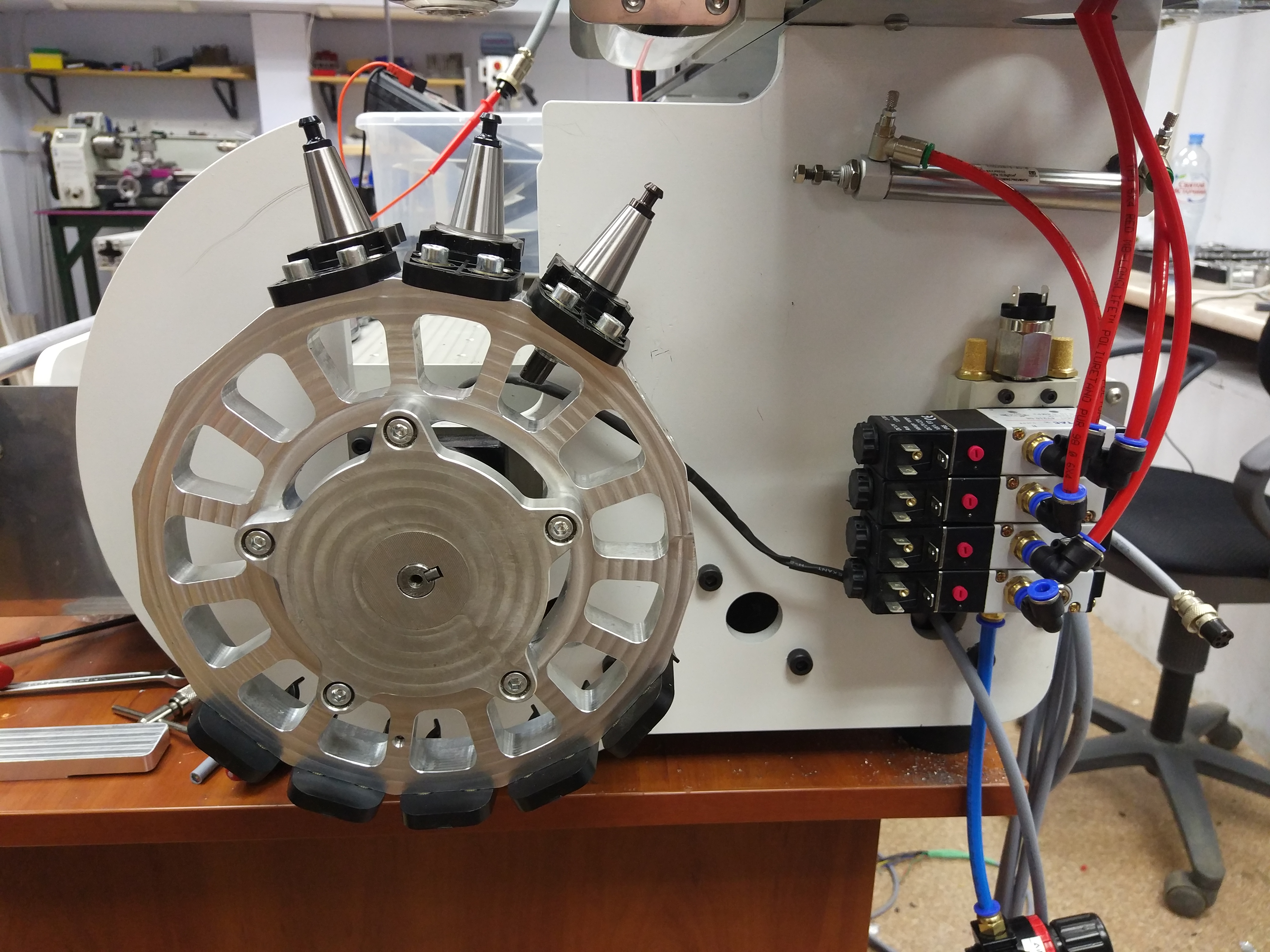

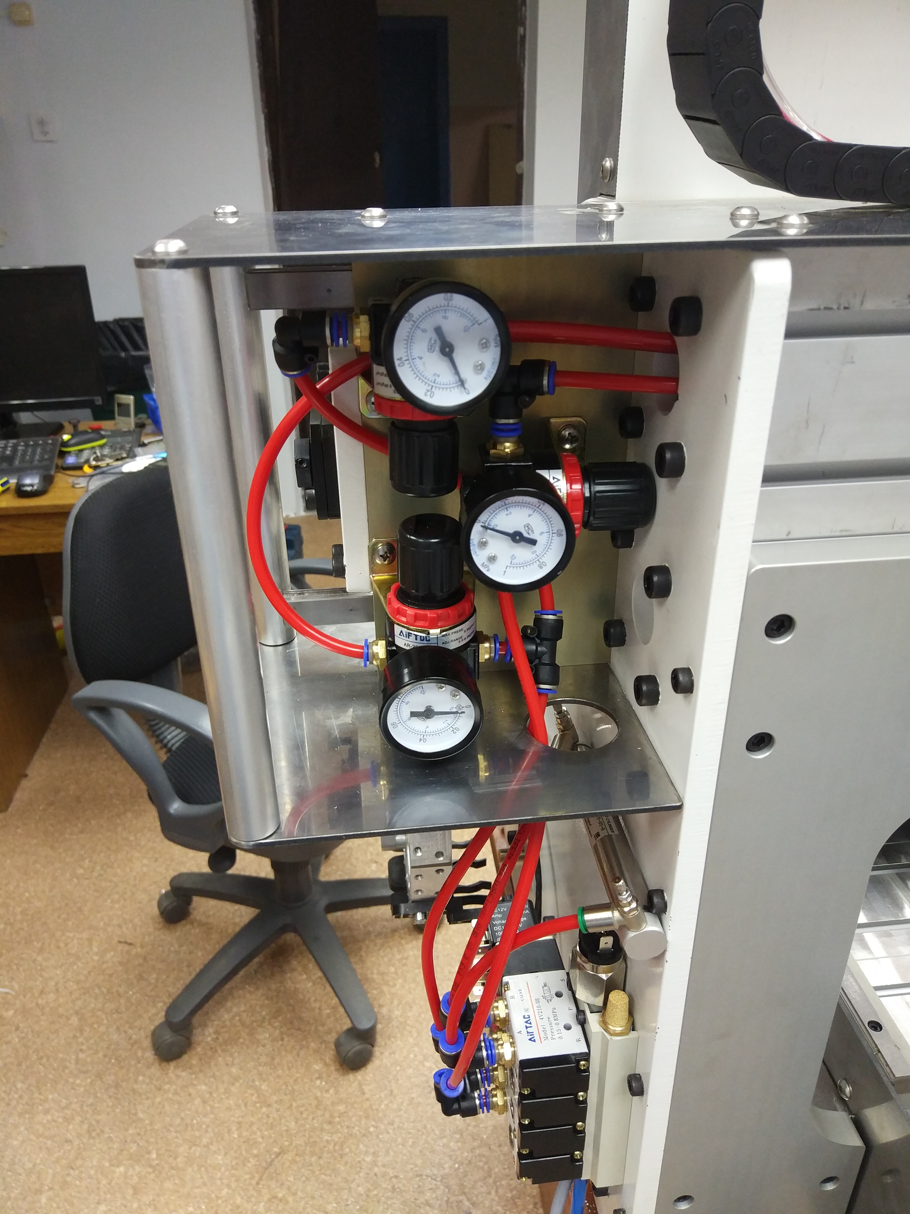

Пневматику запустил.
IMG_20180524_212438.jpg (3068 просмотров) <a class='original' href='./download/file.php?id=139707&mode=view' target=_blank>Загрузить оригинал (3.53 МБ)</a>
IMG_20180524_212430.jpg (3068 просмотров) <a class='original' href='./download/file.php?id=139708&mode=view' target=_blank>Загрузить оригинал (3.66 МБ)</a>
И видосика кусок.
https://youtu.be/NLLMOP_OP9w
