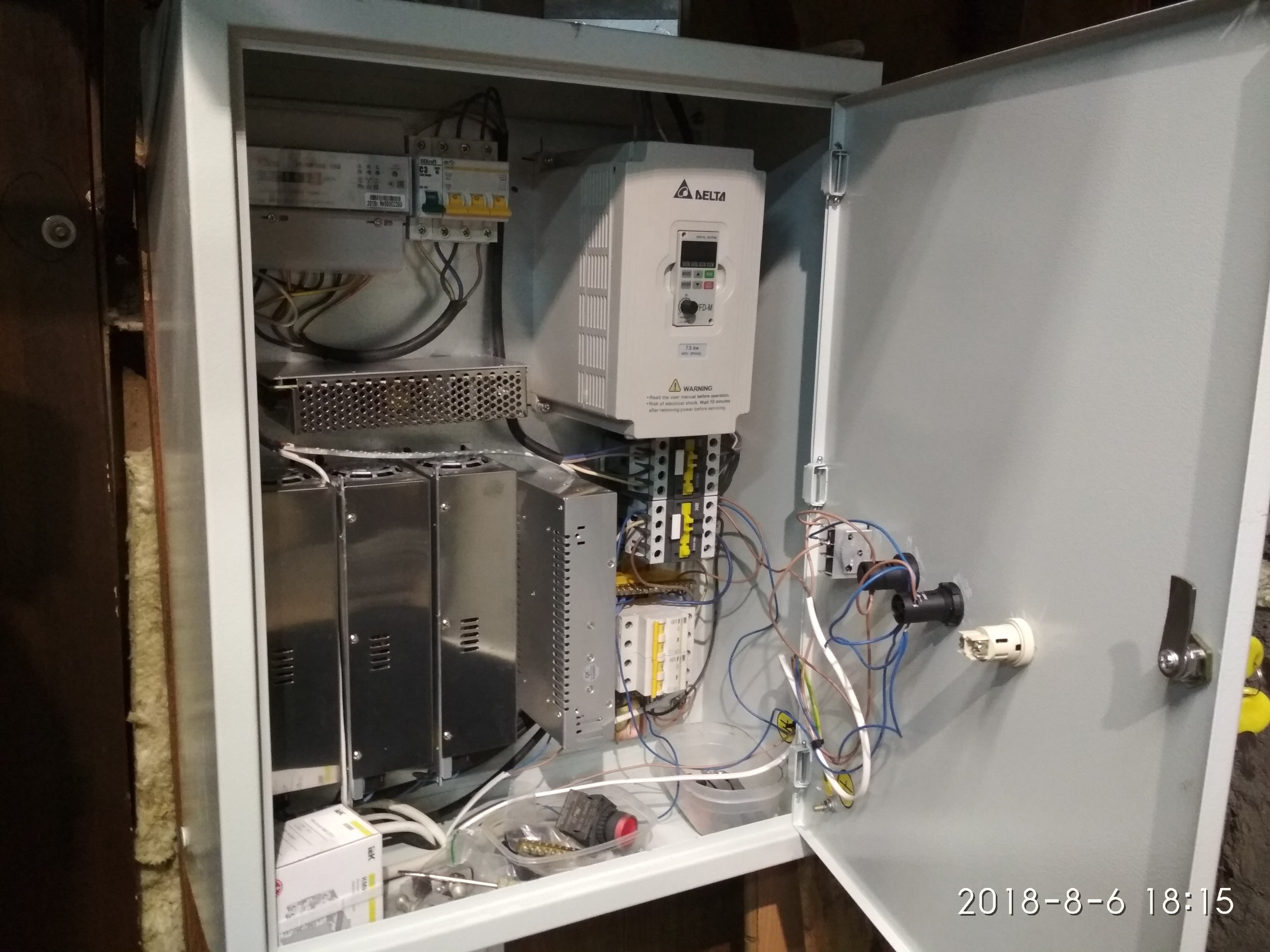

Винты швп пришли наконец тби. По самим винтам нет нареканий, но обрабатывали какие то рукожопы, ну ей богу, два винта идеально обработаны и на одном резьба как будто ее резали зубами, задиры, и глубина мелкая совсем, накручивать на нее гайку я даже не пытался, вот так тоже можно встрять, плашку найти не получилось чтобы проити повторно, м17*1. Может кто нибудь знает что делать в этом случае? Можно ли токаркой по старой резьбе новую проити или это токарь должен быть 80 лвл?
Начал потихоньку собирать шкафы, разделил их на 2 части в одном 380/220 в, в другом постоянка 80/24в.

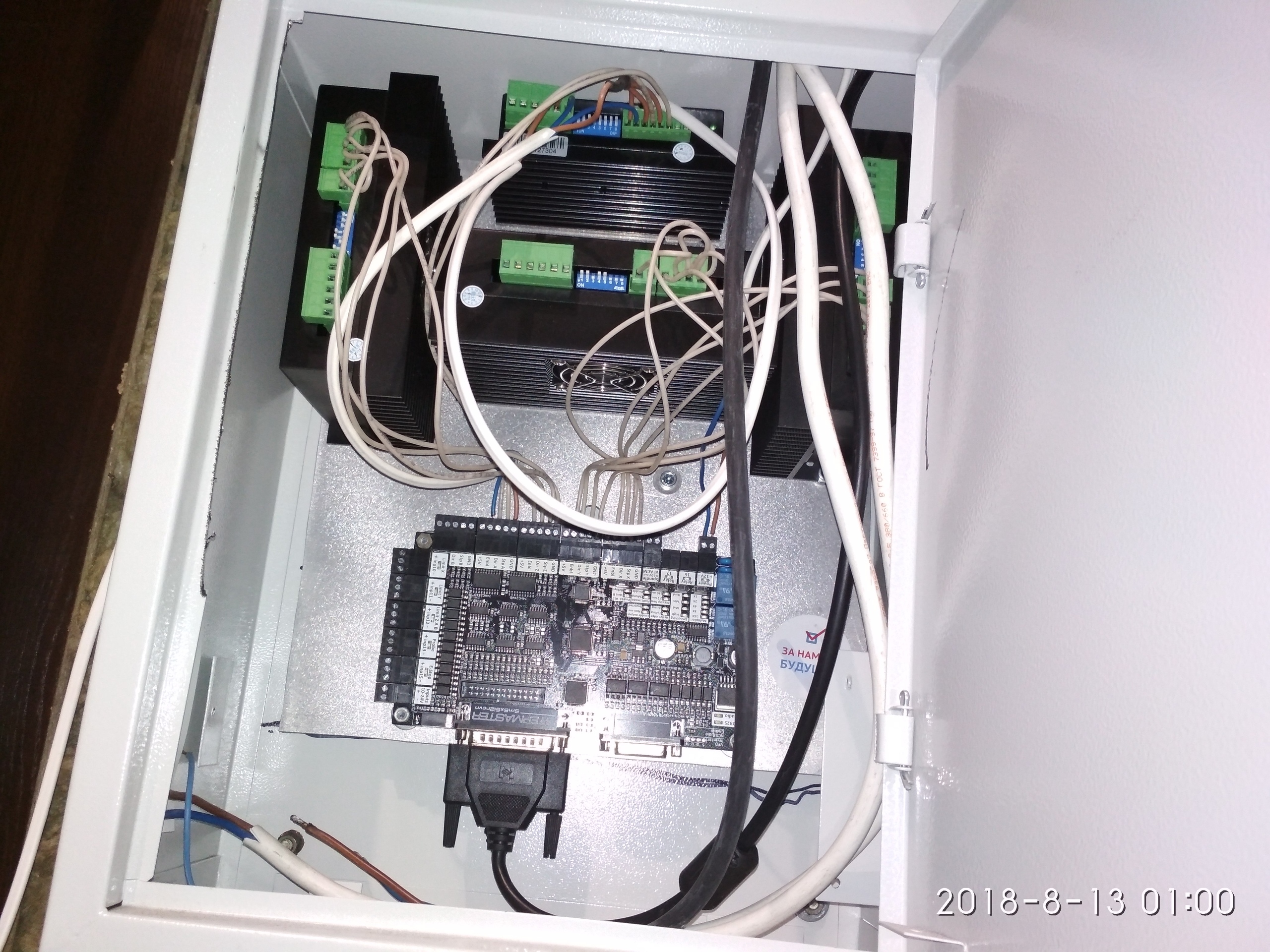

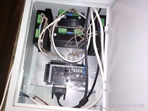

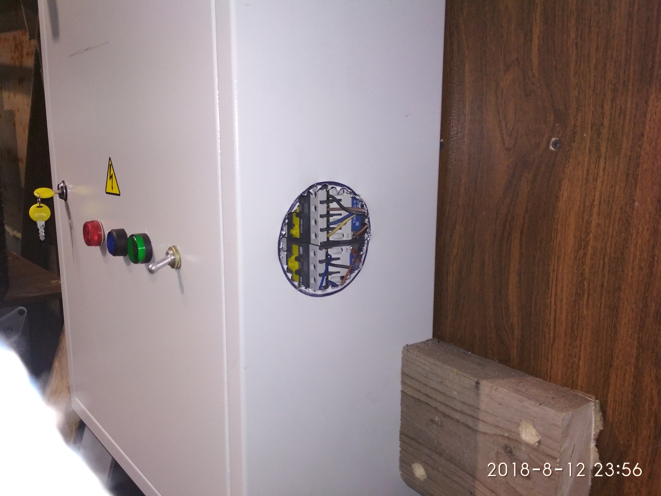

Электрику планирую доделать и затестить в ближайшее время, пока все невнятно и сыровато но через пару недель уже точно все будет доделано и испытано по электрической части. В качестве фильтра все же хочу поставить не фильтр нулевик так как он все таки пропускает пыль мелкую а обычный автомобильный фильтр в корпусе, да и стоить все это будет в разы дешевле.
пробурил дыру под вентиляцию (3613 просмотров) <a class='original' href='./download/file.php?id=144486&mode=view' target=_blank>Загрузить оригинал (1.07 МБ)</a>
нижний шкаф (3613 просмотров) <a class='original' href='./download/file.php?id=144487&mode=view' target=_blank>Загрузить оригинал (1.49 МБ)</a>
нижний шкаф
подводка фоздуха (3613 просмотров) <a class='original' href='./download/file.php?id=144488&mode=view' target=_blank>Загрузить оригинал (1.2 МБ)</a>
подводка фоздуха
высоковольтный шкаф (3613 просмотров) <a class='original' href='./download/file.php?id=144489&mode=view' target=_blank>Загрузить оригинал (1.22 МБ)</a>
высоковольтный шкаф

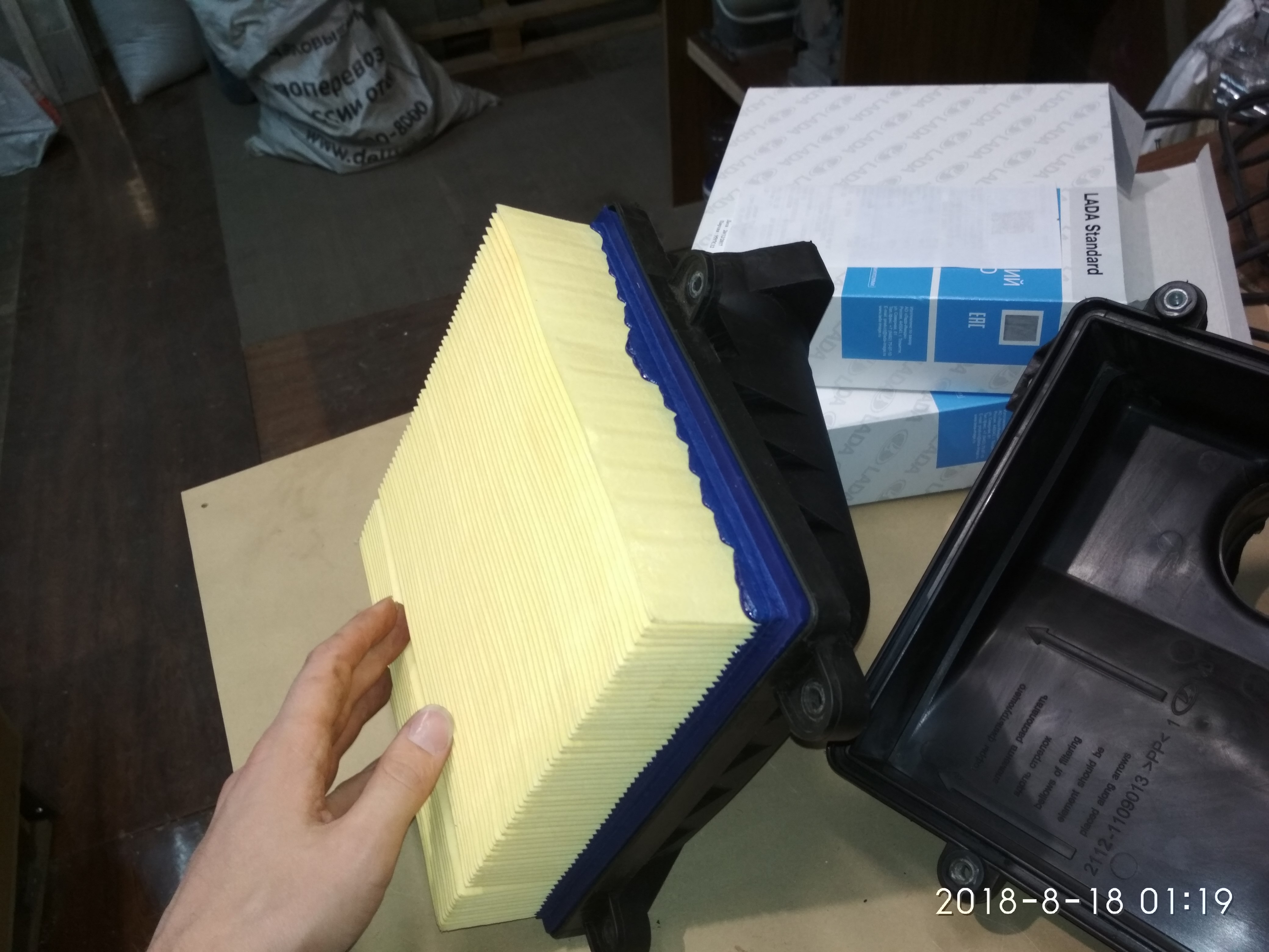

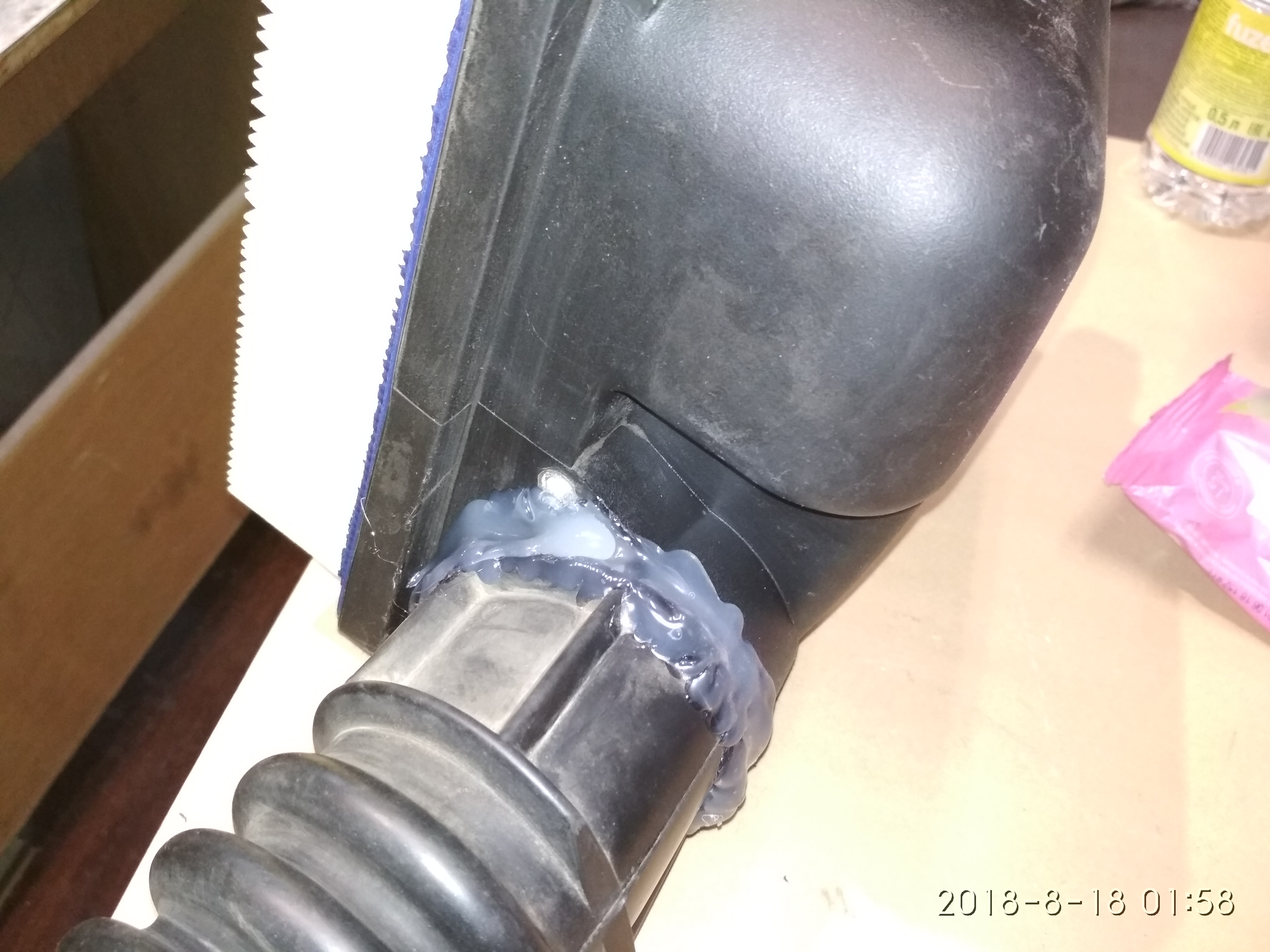

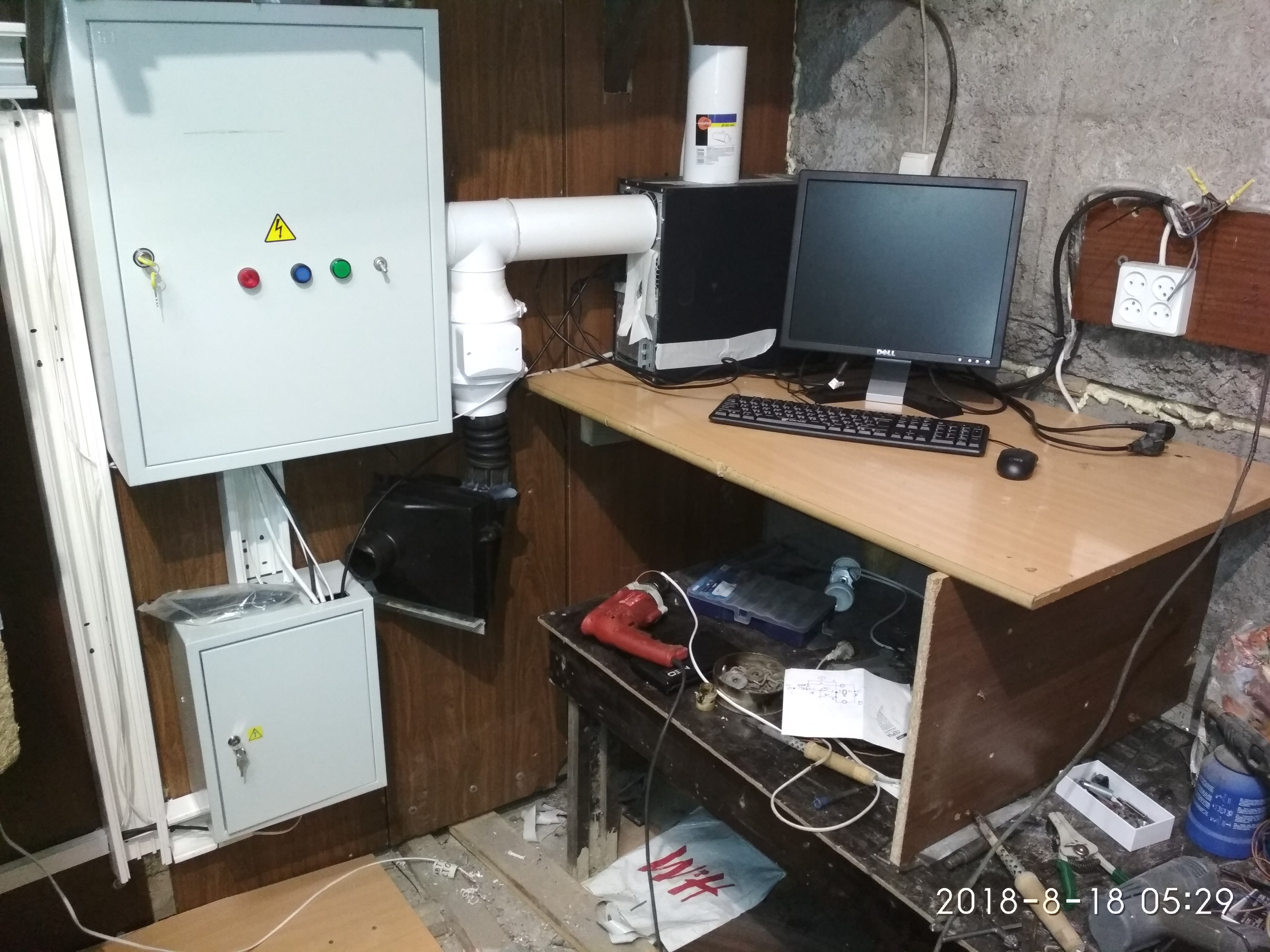

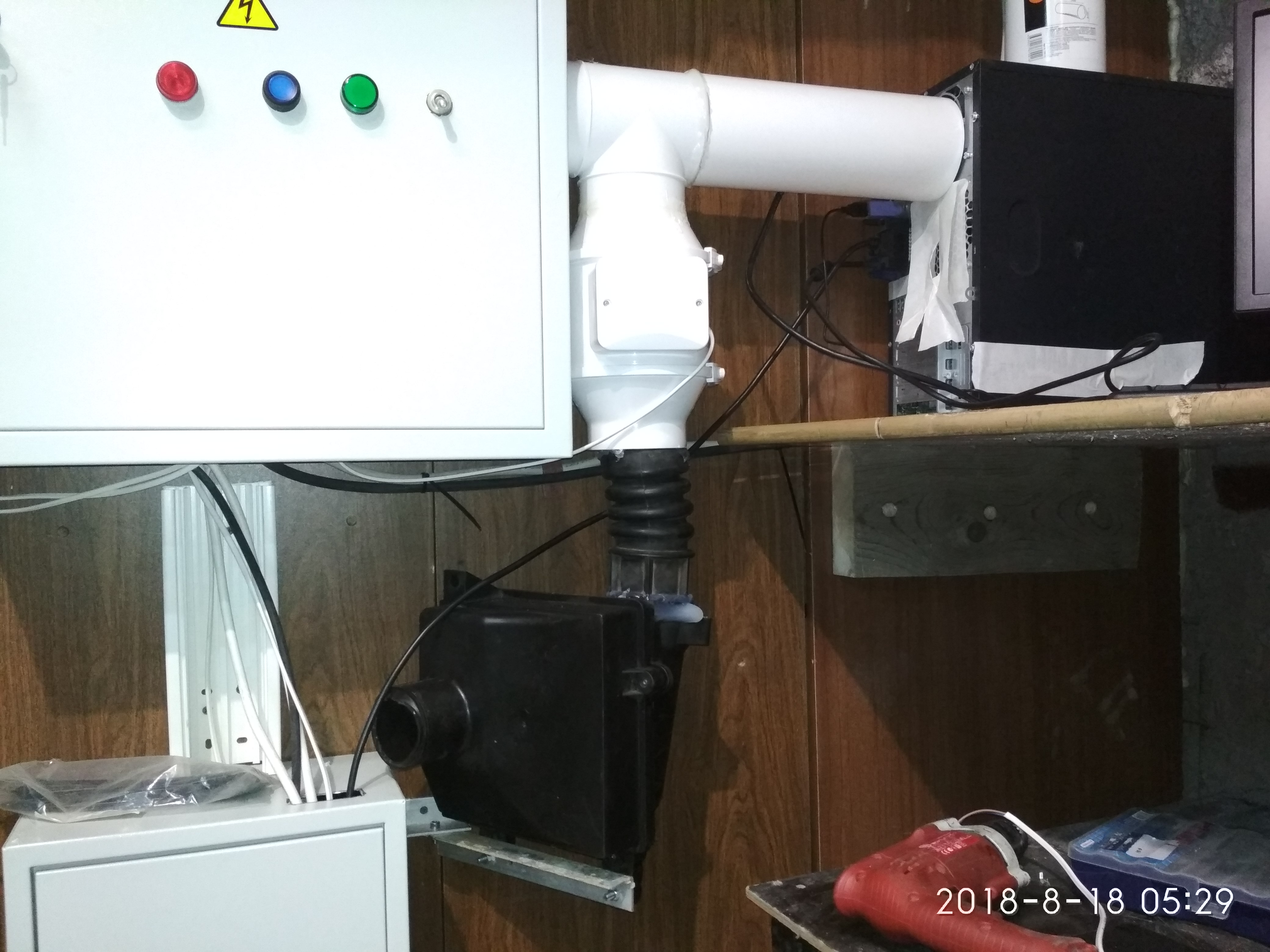

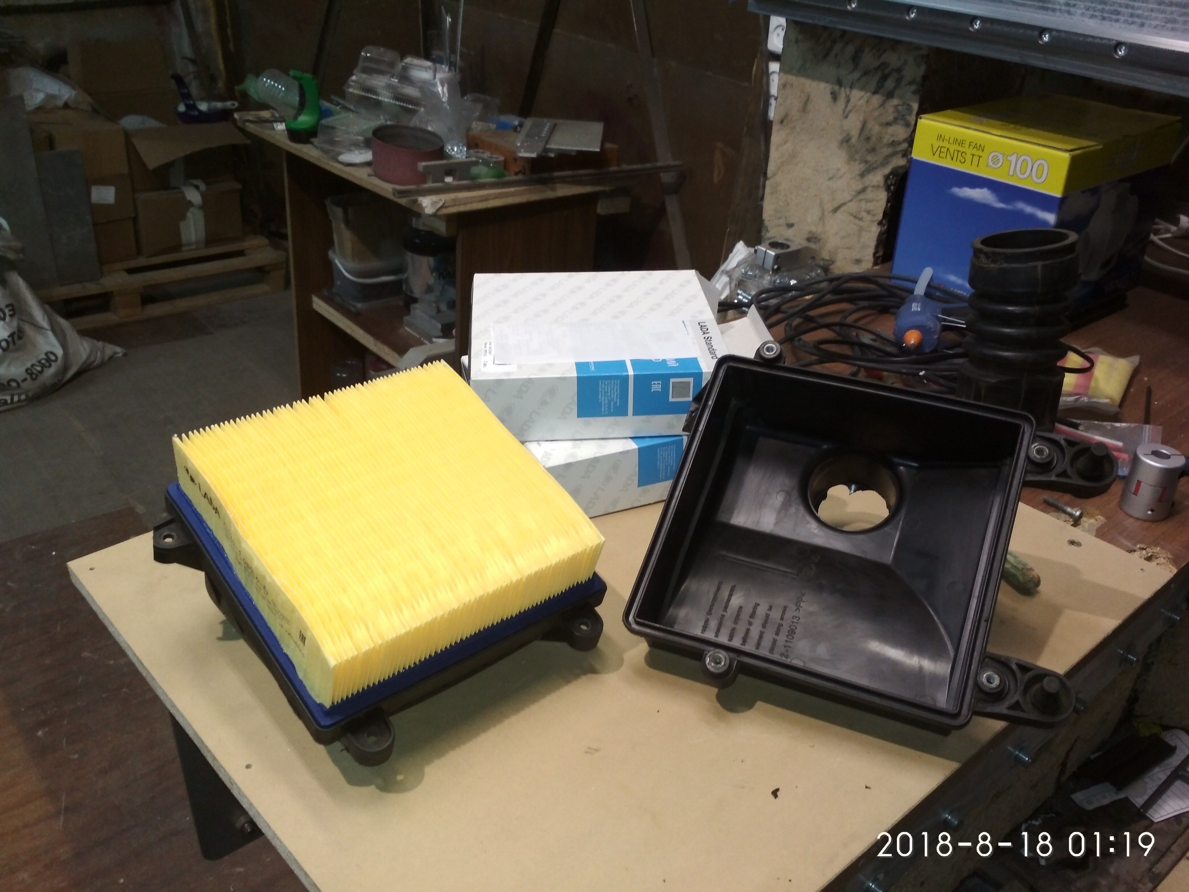

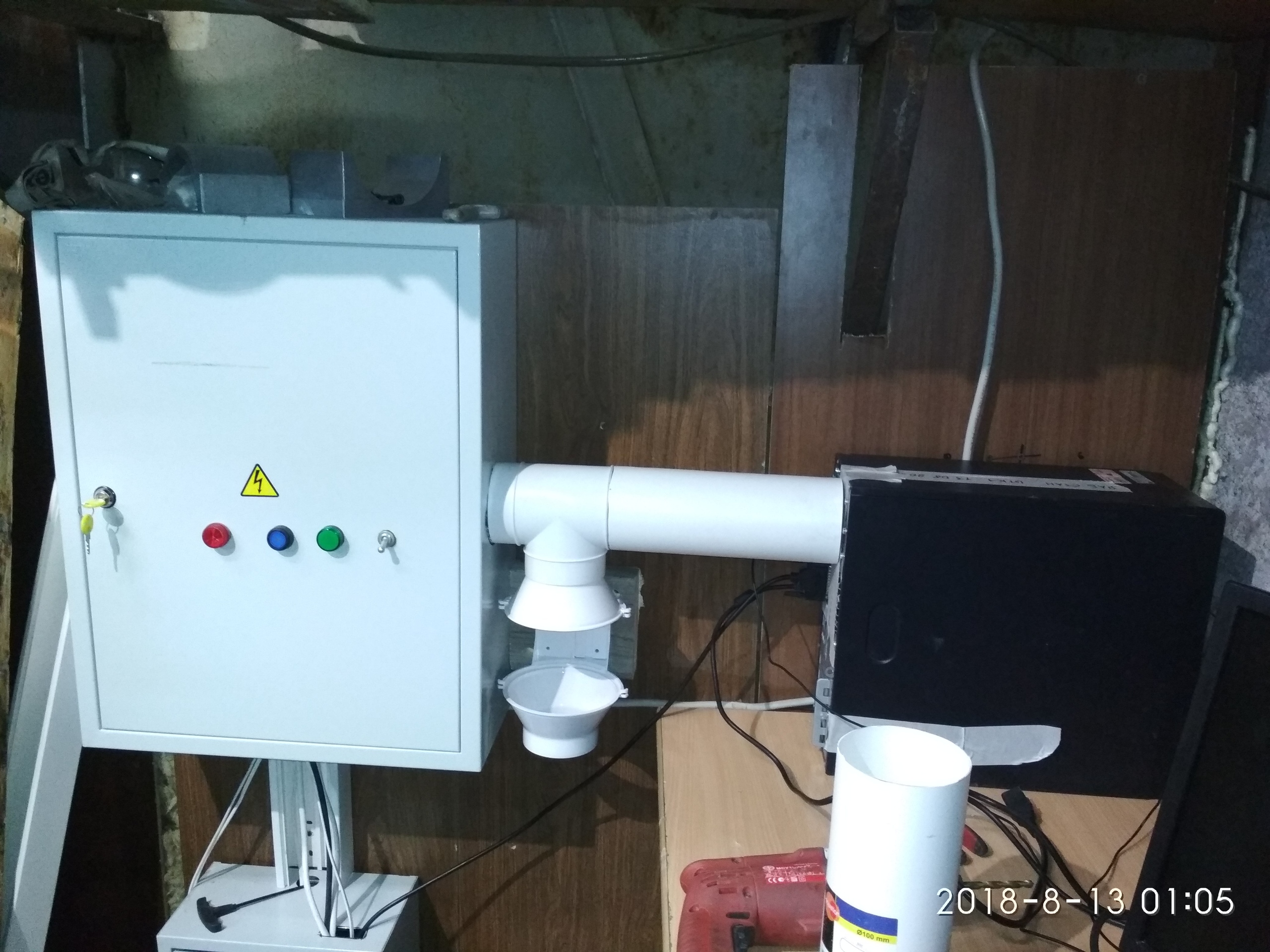

Доделал вентиляцию из фильтра от жиги 300 р корпус плюс 200 сам фильтр.
Склеил все узлы вентиляции клеевым пистолетом. Сосет очень активно, я даже не ожидал.

Мне кажется вам нужно обрезать крышку фильтра (убрать середину) оставить только рамку, которая держит сам фильтр.
