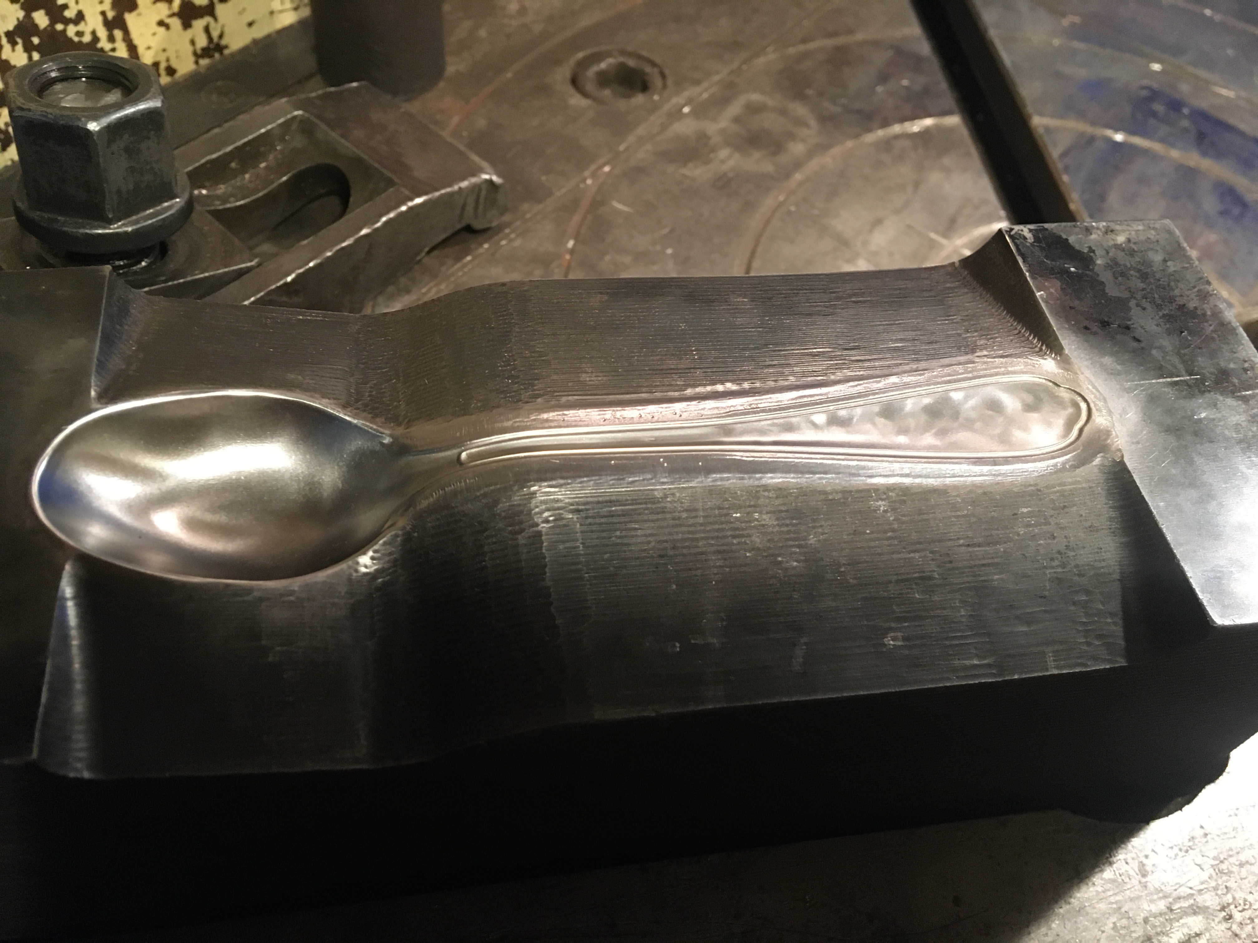

Думаю купить стойку syntec и дельта серво. Шпиндель из Китая 3.7 кВ. Как думаете господа товарищи. Стойка Gsc китайская дешевле мож ее подскажите пожалуйста.

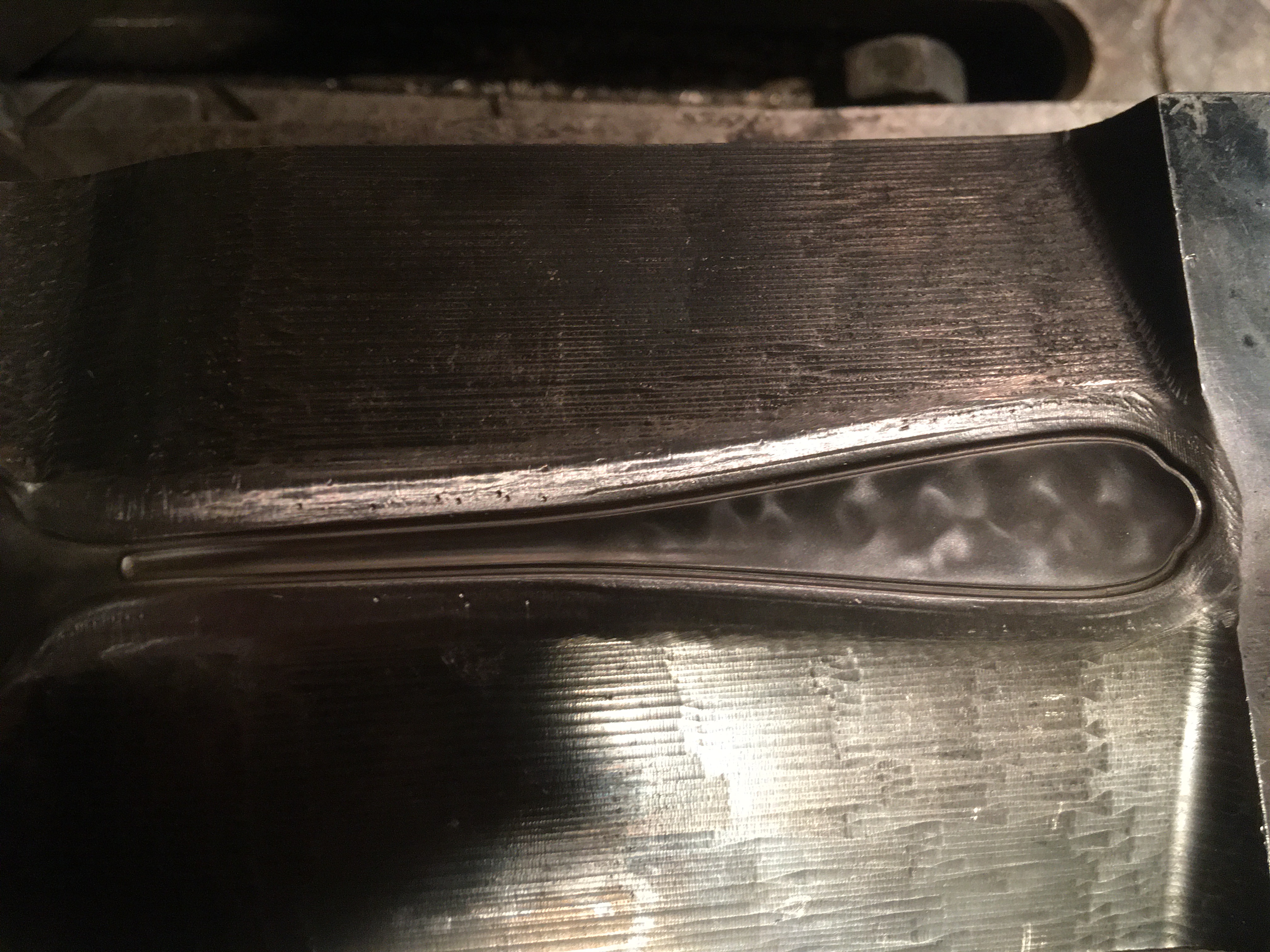

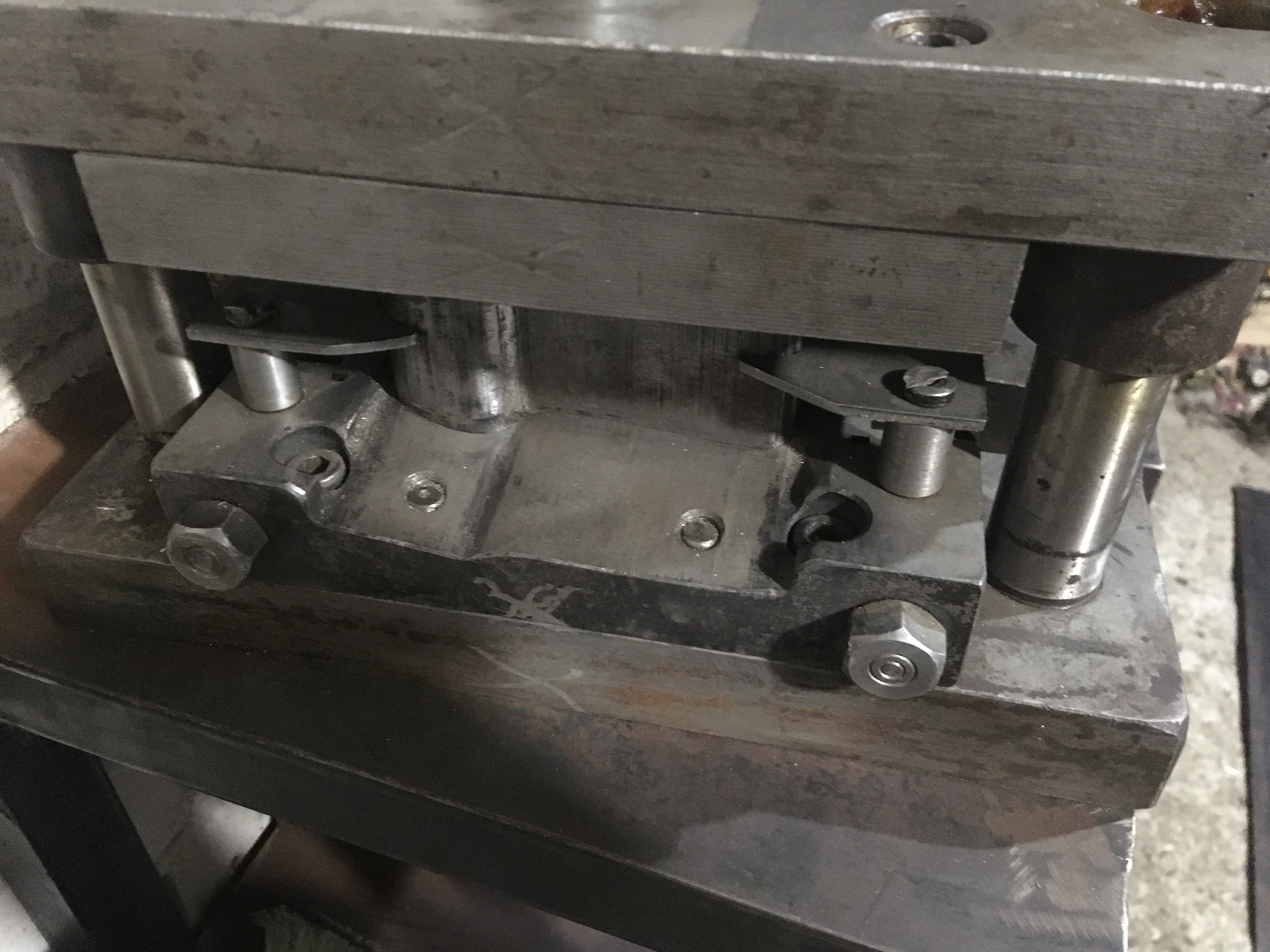

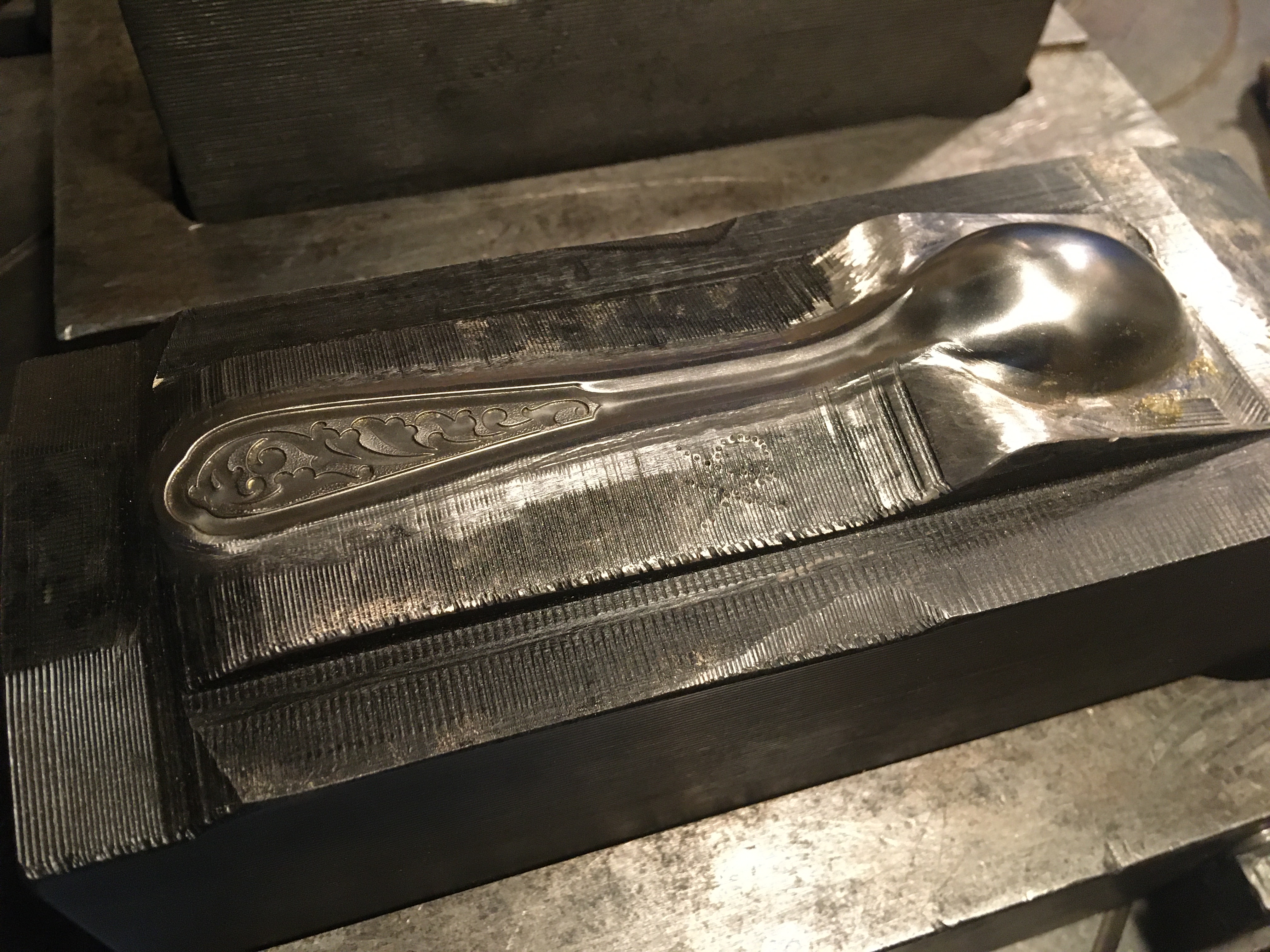

Пресс формы для столовых приборов из серебра. Гравировку тоже надо делать на медных электродах

ali писал(а):Гравировку тоже надо делать на медных электродах
Возможно нужны будут линейки. Их нужно будет подключать в ЧПУ(что лучше) или в сервы. Не все ЧПУ и сервы это умеют.
