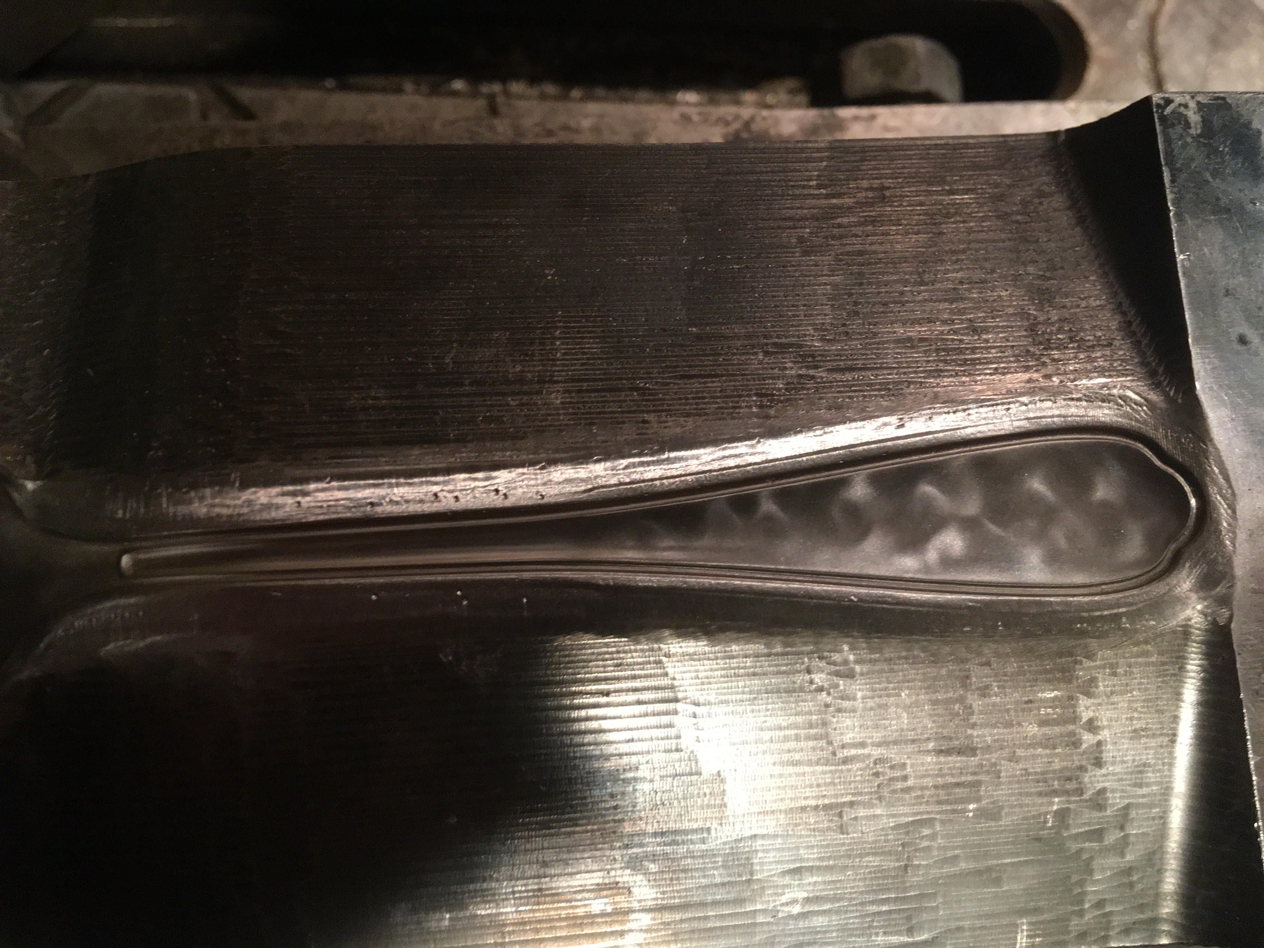

Думаю купить стойку syntec и дельта серво. Шпиндель из Китая 3.7 кВ. Как думаете господа товарищи. Стойка Gsc китайская дешевле мож ее подскажите пожалуйста.

Я понять не могу, вы каких советов ждете? И та и другая стойка будут работать. Просто одна будет на такой удобной или с меньшим кол-вом плюшек. Стойка, как и станок берется под задачу, мы же не знаем, что вы там пилить собрались. Может вам вообще нужна самая топовая, за кучу бабла.

Пресс формы для столовых приборов из серебра. Гравировку тоже надо делать на медных электродах

ali писал(а):Гравировку тоже надо делать на медных электродах
Возможно нужны будут линейки. Их нужно будет подключать в ЧПУ(что лучше) или в сервы. Не все ЧПУ и сервы это умеют.

Я бы не стал лезть шибко дебри. Если механика станка без больших люфтов, то можно взять стойку немного проще. Это же потребительские изделия, нет никакой необходимости ловить микроны и делать супер идеальные гравировки в техническом плане.

Нет суперидеальные не нужно тем более что в любом случае нужна ручная полировка доводка
Re: Японец BROTHER TC-229
ali писал(а):Думаю купить стойку syntec и дельта серво.
john1987887 писал(а):Я бы не стал лезть шибко дебри. Если механика станка без больших люфтов, то можно взять стойку немного проще.
Если брать сервы дельта, то можно взять модель у которой есть куда линейки подключать ;)
ali, стойка Синтек сколько стоит? Есть кто будет подсказывать как ее настроить?

Нету же пока. Один предлагает за 100р новая. А так она 2500$ стоит
Можно купить хорошие сервы. Поставить ЧПУ хобячную. А потом при желании купить ЧПУ.

В контроллере SZGH с того комплекта который мне предложили есть вход для линеек.

ali писал(а):В контроллере SZGH с того комплекта который мне предложили есть вход для линеек.
Линейки это хорошо, но в начале они не нужны, хорошая механика важнее.
Вход есть, а регулирование есть? В какой то китайской стойке линейки подключаются, но используются как DRO или отслеживания рассогласования.

нет полноценной ос, можно питч табличку забить

Delta asd b2 750w и z 1kw. Как думаете?

ali писал(а):Delta asd b2 750w и z 1kw. Как думаете?
Если хош не думать, а знать. У Дельты есть софт для подбора мотора. Вбиваешь параметры ШВП, массу и тд.. и выдает рекомендации.
