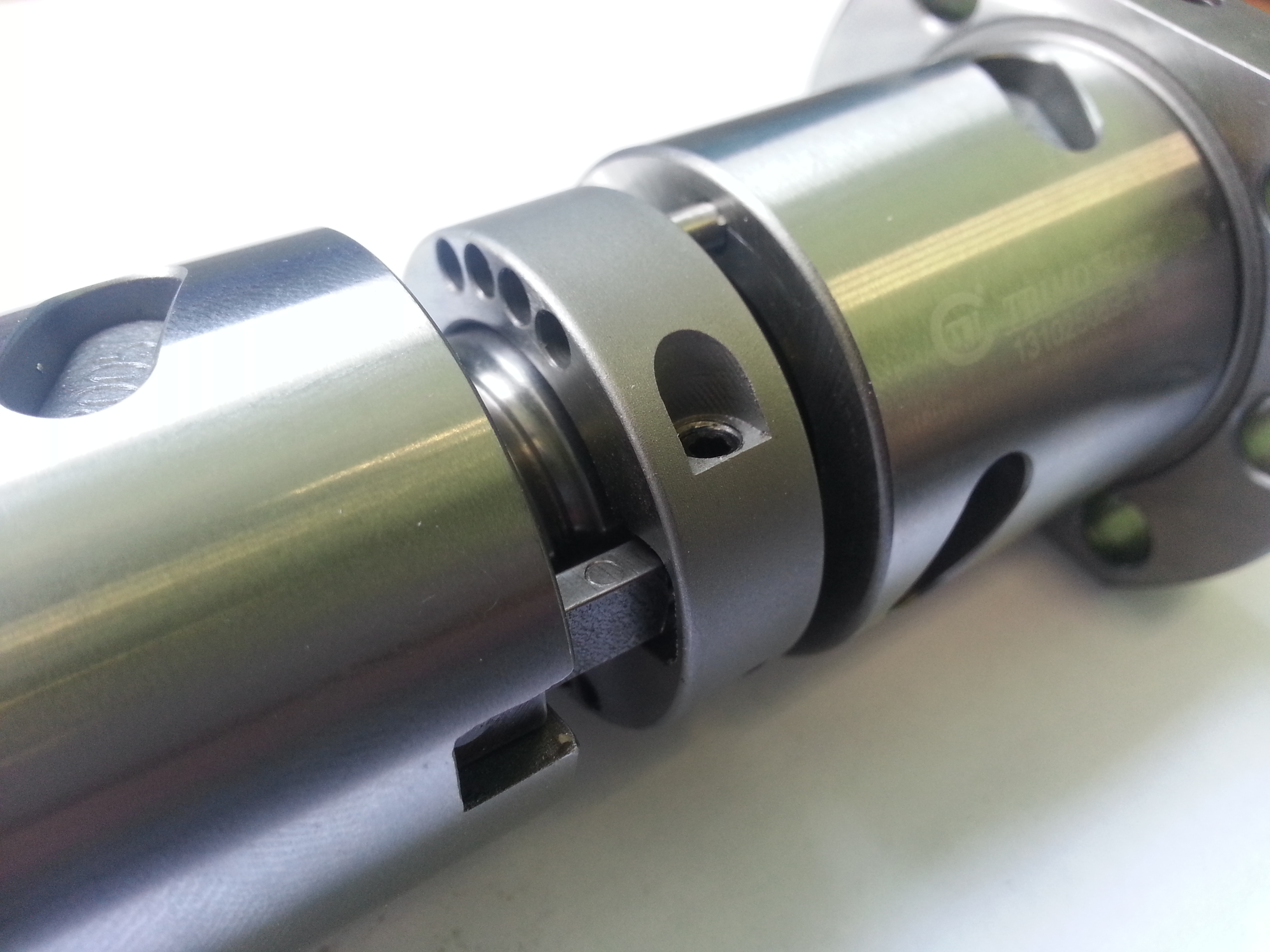

Можно из двух китайских гаек и винта сделать ШВП с преднатягом не хуже бренда, а обойдётся в разы дешевле.
Re: Портальник по металлу (дубль 2)
учитывайте сове время это самое дорогое обычно если перевести затраченое на подобный изврат время в деньги даже при среднем доходе выходит выгодней купить готовое и не заниматся фигней. и по качеству не приблизитесь ведь марку стали и качество шлифовки канавок вам не изменить.
на фото устройство механизма натяга гаек который позволяет нормально регулировать натяг. не думаю что повторить подобное самому будет быстро и по времени дешевле чем купить.

Не обязательно использовать именно такую конструкцию, разных примеров хватает. Есть намного проще.
Из нормальных конструкций либо подшлифовкой шайбы либо такая как на фото. Остальное колхоз сомнительного качества.
насколько помню - в отечественных станках не применялось ни то, ни другое...

frezeryga писал(а):Из нормальных конструкций либо подшлифовкой шайбы либо такая как на фото. Остальное колхоз сомнительного качества.
Подшлифовку шайбы имел ввиду.
Подшлифовка тоже не быстро полдня убьете на выточить проставку подшлифовать разобрать все промыть опять собрать.

frezeryga писал(а):Подшлифовка тоже не быстро полдня убьете на выточить проставку подшлифовать разобрать все промыть опять собрать.
ну учитывая экономию, я не против.
Ну если времени вагон и полдня стоит дешевле чем разница в цене то можно изголятся. Уровна тби вы всеравно не достигнете но нечто годное к работе сделать реально.

frezeryga писал(а):Ну если времени вагон и полдня стоит дешевле чем разница в цене то можно изголятся. Уровна тби вы всеравно не достигнете но нечто годное к работе сделать реально.
Дело не в том сколько стоит пол дня, а в том что эти деньги я могу потратить на семью. Ну да поизголяться придётся. Я прекрасно понимаю что уровня тби не достигну, но безлюфтовую швп получить удастся- что собственно и нужно. А какими способами это другой вопрос, важен результат.

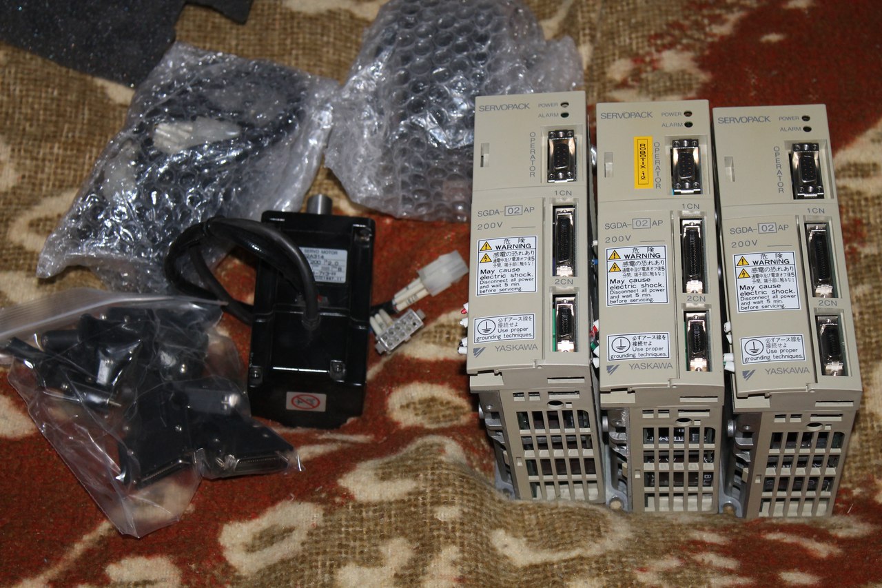

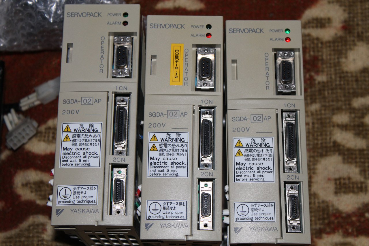

Прибыли ещё плюшки!
gN4Q4jKApaM.jpg (2159 просмотров) <a class='original' href='./download/file.php?id=107440&mode=view' target=_blank>Загрузить оригинал (243.14 КБ)</a>
rsuIyGVrCj8.jpg (2159 просмотров) <a class='original' href='./download/file.php?id=107441&mode=view' target=_blank>Загрузить оригинал (221.39 КБ)</a>
frezeryga писал(а):ну AKD тоже крашеные но крашеные тонким слоем очень ровно и по качеству обработки очень неплохие.
У этих видно, что посадочная поверхность под внешню обойму подшипника крашенная - наверняка сам подшипник там не двигается, а на краску приклеен...

Утверждать не буду, даже если так, то ничего не мешает потом на нем же сделать новые.
