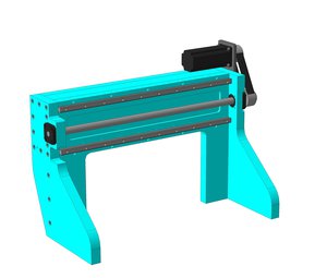

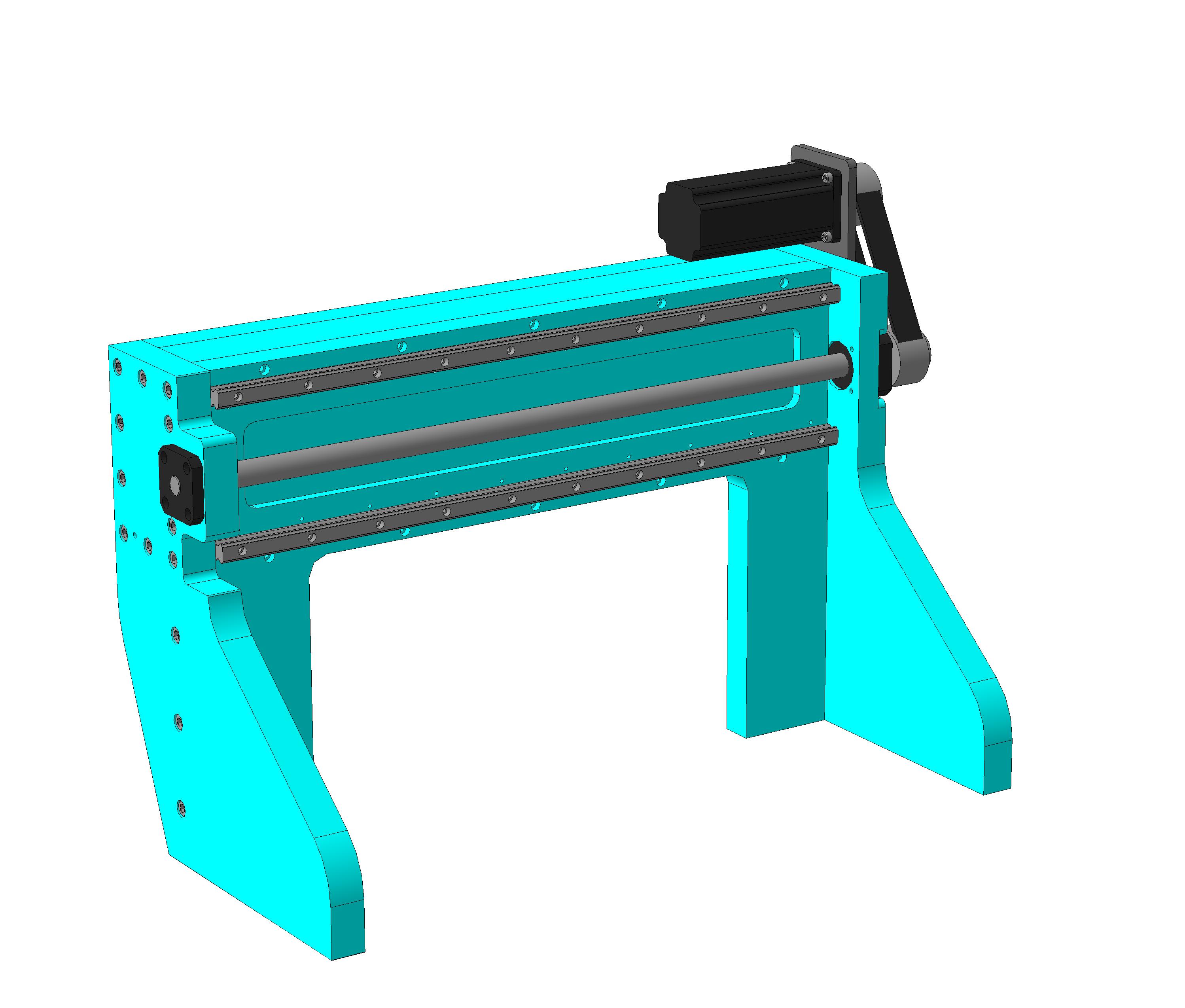

Вот думаю делать вырезы для насаживания кареток в боковине портала, или нет? Жесткость страдает, но при сборке будет гораздо удобнее.

если каретки влезут- почему бы и нет? та часть боковины и так слабо задействована.
Re: По мотивам станка на поверочной плите 400Х300Х130
ненужно. каретки просто насаживаются заранее и никаких проблем.

Делать. Это кроме всего прочего даст мм 20 + рабочего поля.
Каким образом? каретки слезут с рельс

А рельсы уже куплены и порезаны в размер?

Udjin писал(а):Это кроме всего прочего даст мм 20 + рабочего поля.
Не факт. Как я понял, у автора плита Y упрётся в выступ для крепления опоры ШВП.

Так еще ничего не порезано, детали в смысле. Зачем у самого себя откусывать миллиметры. Чтоб форумчане похвалили? :-))
Плита всеравно едет до стойки портала и вырезы ход недадут.
frezeryga писал(а):Плита всеравно едет до стойки портала
Плита будет ехать до тех пор пока либо не слезут каретки с рельс, либо пока гайка не упрется в опору подшипника

sima8520 писал(а):либо пока гайка не упрется в опору подшипника
И это верный ход. Упрется, порычит, делов-то. На та моща, чтобы за целостность станка беспокоиться.
Не конкретно в этой конструкции упрется плита которая прикручена к кареткам.

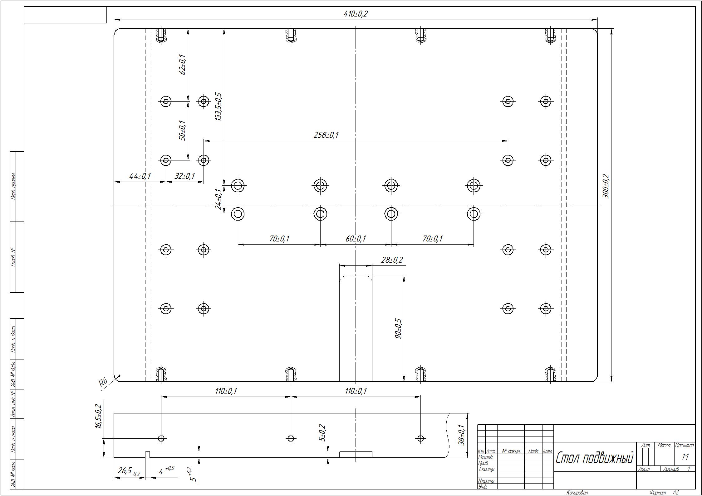

Подбиваю чертежи, назрел такой вопрос, какая шероховатость должна быть у базовой плоскости стола после шлифовки? Нужно указать на чертеже.

Если деталь без термообработок и хрен знает какая сталь, то я бы на Ra 1.25 был бы согласен. Для такого проекта достаточно.
Чертёж только неполный: данных зенковок нету, скруглений на пазу не проставлено.. Зачем допуск на толщину 38+-1? На охватываемый размер вообще принято в минус допуск ставить. Точность между центрами резьбовых отверстий 0.1 на торцах плиты - для ручной разметки лихо. А сверлиться будет ручками, скорее всего. Да и резьба не проставлена.

Ну я бы ещё для какой-нибудь оснастки отверстия предусмотрел. Посмотри на стол Максима.
У меня сетка отверстий предназначена для крепления рабочего стола с т пазом из профилей или жертвенного из пластика или дерева.

frezeryga, а тиски как крепишь?
На своем через переходную плиту.
Dimka
Сообщения: 1286
Репутация: 347
Настоящее имя: Дима
Сообщение Dimka »
frezeryga, т.е, жертвенный стол снимается и ставятся тиски на переходной плите? Почему бы сразу к столу не прикрутить?
