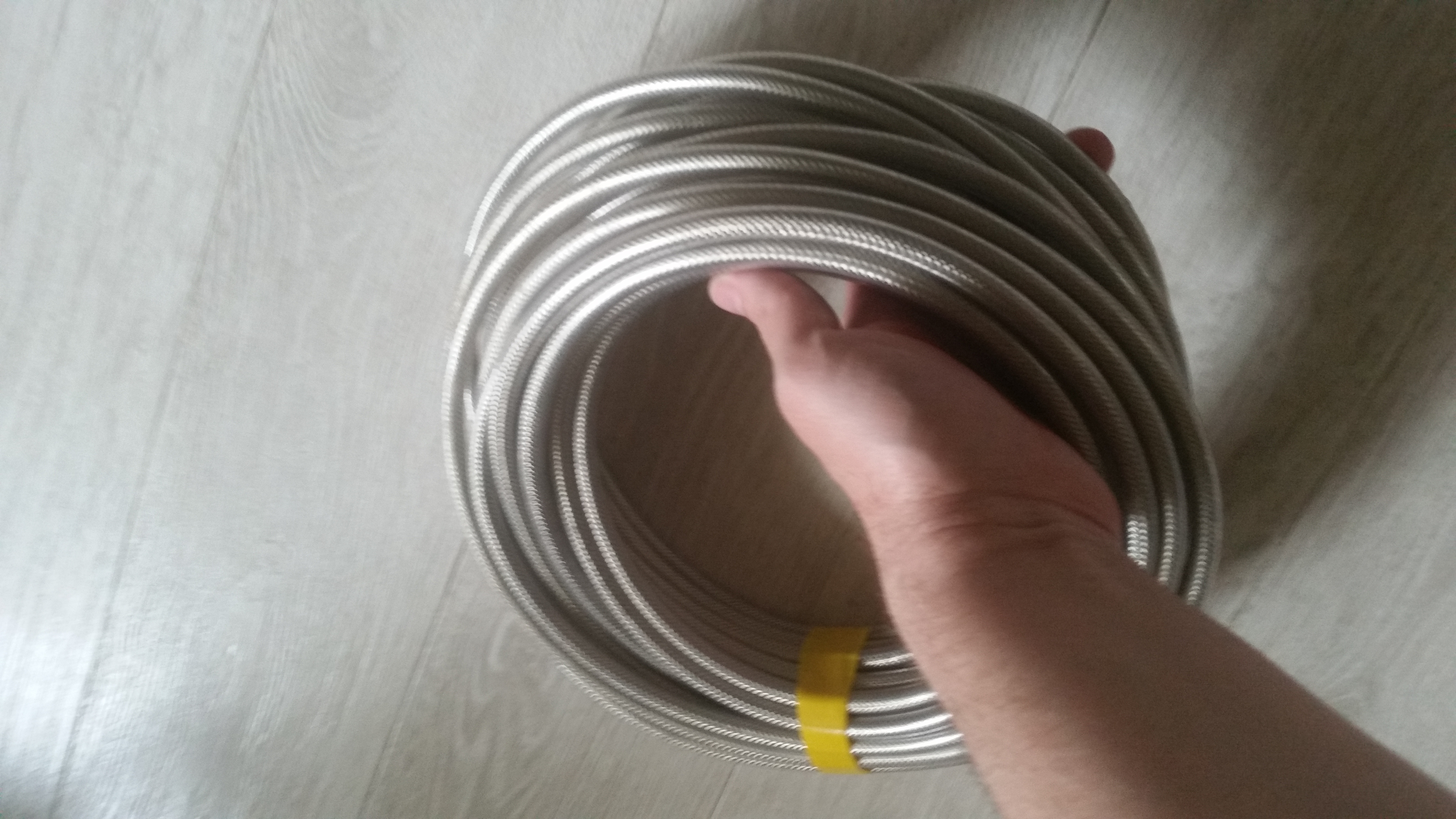

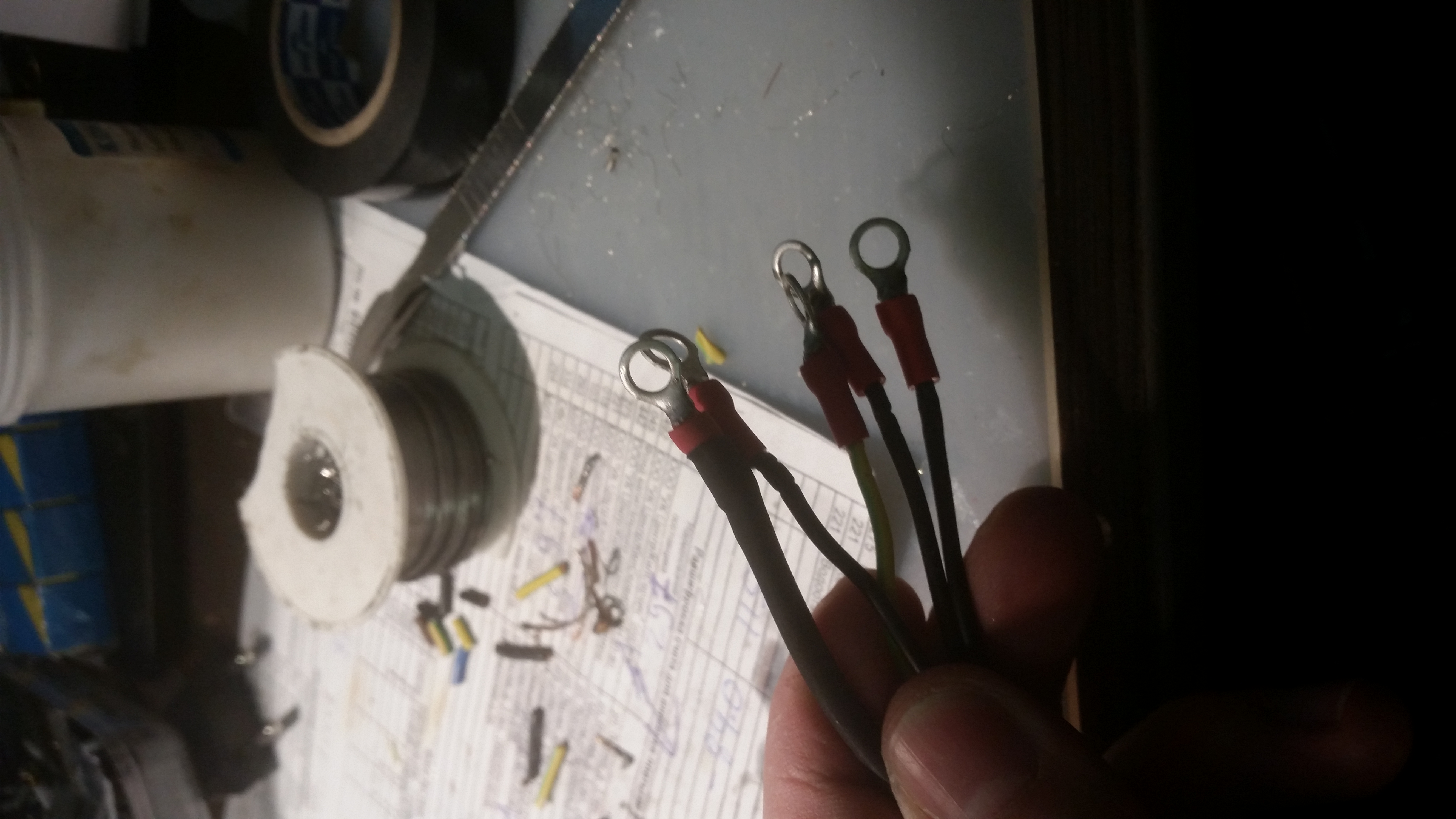

Такс, купил в митино 20 метров немецкого чуда.
Bruflex 4x1.5
Силиконовый.... интересно, продавцы вкурсе, что он вообще-то для пищевой промышленности и врядли кто-то на рынке такое будет брать :hehehe:
Ну да ладно - в наличии у них еще 200 м, так что кому надо - велком на цокольный этаж, средний ряд, последние павильоны от входа.
Сотовый продавца 8-967-159-4829
2017-06-10 16-23-10.JPG (6779 просмотров) <a class='original' href='./download/file.php?id=113728&mode=view' target=_blank>Загрузить оригинал (3.76 МБ)</a>
уже порезал на 4 части и запаял наконечники... уфтал, пойду пиво пить :beer_blow:
20170610_204908.jpg (6777 просмотров) <a class='original' href='./download/file.php?id=113729&mode=view' target=_blank>Загрузить оригинал (2.93 МБ)</a>

ScrewDriver писал(а):Такс, купил в митино 20 метров немецкого чуда.
Bruflex 4x1.5
И почём сегодня опиум для народа? Пурики продают китайский PVC1.5x4S экранированный по 366 руб за метр.
Bruflex 4x1.5
Юр, это грабеж. У пуриков в смысле :D
А так для народа по 150, мне отгрузили по 110.
Ну это дикость брать неизвестный немецкий кабель дороже известного немецкого, я считаю :hehehe:
Bruflex 4x1.5
И куда такое сечение? Для шпинделя?
Для моторов вполне 4x0,5 хватило бы. Ну или 4x0,75
Bruflex 4x1.5
Для шпинделя конечно.
Сечение не обязательно выбирают по току.
Чем толще, лем дольше на излом работать будет.

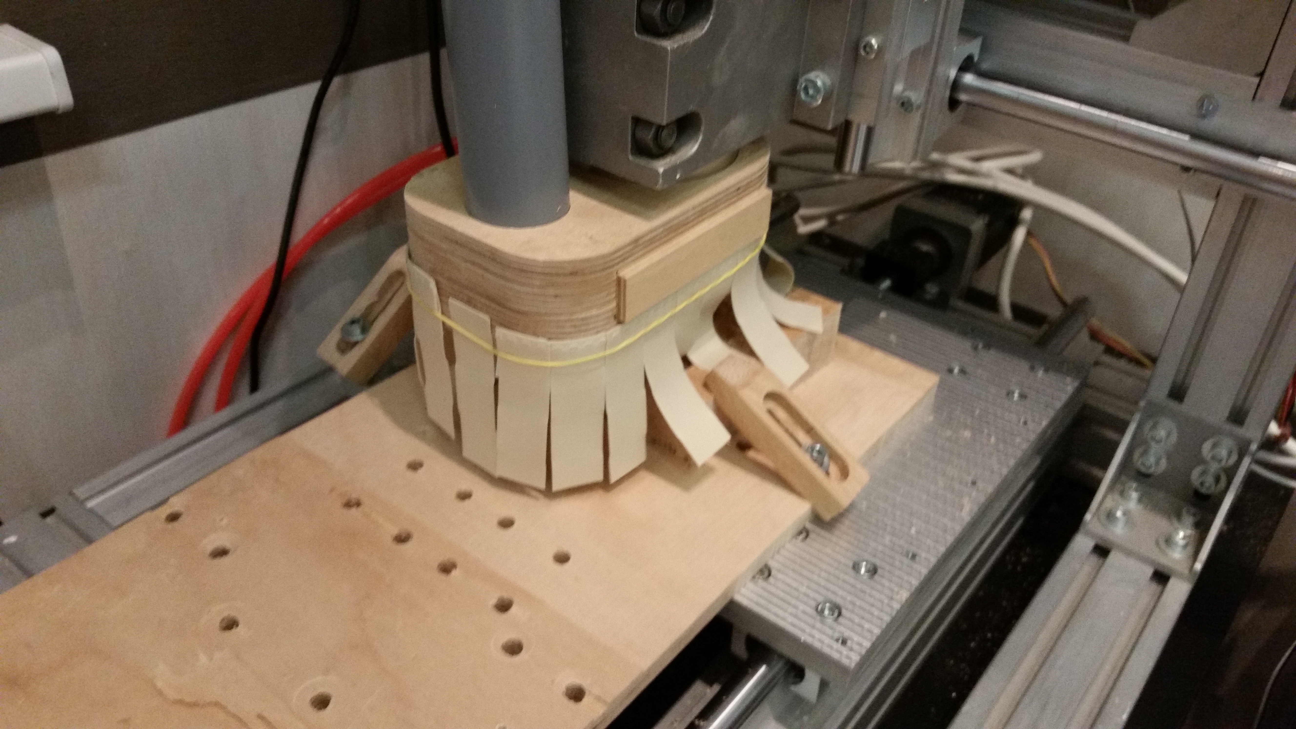

Сделал юбку, чтоб опилки не разбрасывало.
Из вот такой икеевской салфетки: http://www.ikea.com/ru/ru/catalog/products/10175674/
Разрезаем посередине на две части и вынимаем переплет - получается шторка из полосок - уже закрепленная.
Обернул вокруг наболдажника на шпиндель - идеально село на двусторонний скотч - дополнительно разкрепил резинкой для денег.
2017-06-14 19-53-59.JPG (6553 просмотра) <a class='original' href='./download/file.php?id=113920&mode=view' target=_blank>Загрузить оригинал (4.32 МБ)</a>
Очень хочу концевики - обязательно сделаю на выходных наверное...
Кнопку E-stop думаю что бы ей рвать.... фазу на блок питание? Сигнал Enable?

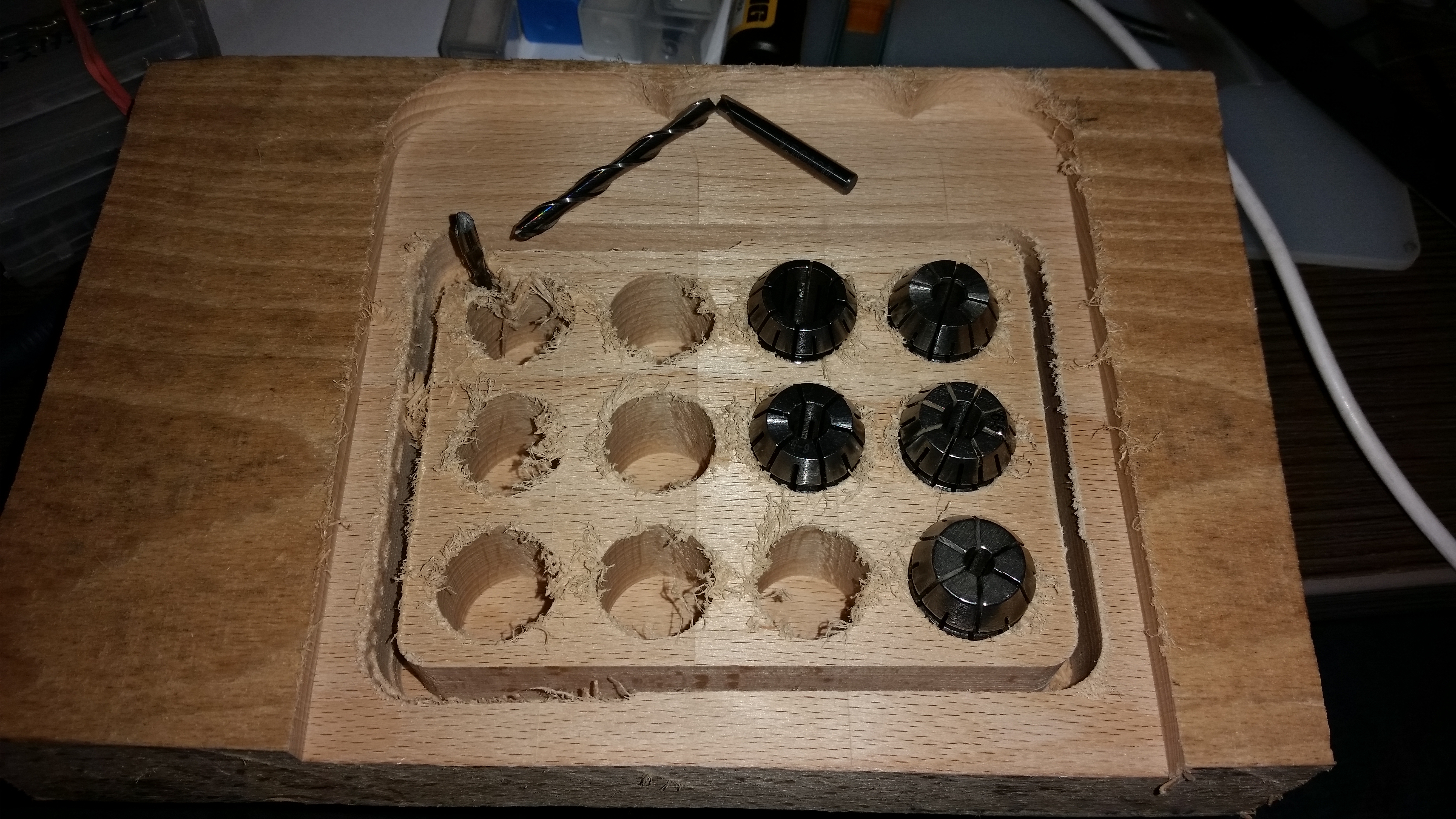

Хороший сегодня день....
Минус 2 фрезы..
Первая 4мм с режущей 45 - в принципе меня предупреждали не брать фрезы, режущая часть которых больше 5 диаметров...
режим был 2мм заглубление, подача на зуб 0.2.... умерла при первом же проходе контура.
Визжала ужас, пока делала круглые отверстия....
Поставил другую фрезу - 3.175, 2 зуба, режущая 22мм
Режим подача на зуб 0.15, заглубление 3мм... получилось 3.6м/мин при 12000 оборотов.
Сорвало заготовку и фреза вошла на 20мм в дерево, прошла 5мм и отломилась :cry:
Тоже визжала при проходе, хоть и меньше.... пришлось ее выдвинуть на 26мм наружу, чтобы дорезать - видимо от этого?
2017-06-14 21-06-35.JPG (6553 просмотра) <a class='original' href='./download/file.php?id=113921&mode=view' target=_blank>Загрузить оригинал (5.17 МБ)</a>
Помогите с режимами - материал - бук.
Какие режимы правильные? И почему у меня края такие лохматые.....
Да, забыл сказать - обе фрезы DJTOL, купленные недавно.

Re: Нужна помощь по проекту фрезера по дереву.
Судя по виду, цанги только ногтями можно достать. Непорядок. Наверно, поэтому фрезы так сопротивлялись :hehehe:
Для длинных фрез нужён предельно жёсткий станок и очень щадящая подача. Чуть что, отгибает на ура. Лично для меня (станок не жёсткий) идеал вылета из цанги: для 4мм фрезы - 20мм, для 6мм фрезы - 30мм. Обороты для 4мм фрезы - 18000, для 6мм - 15000.
Такой фрезе, как на заготовке, я бы больше 1000 мм/мин не ставил.

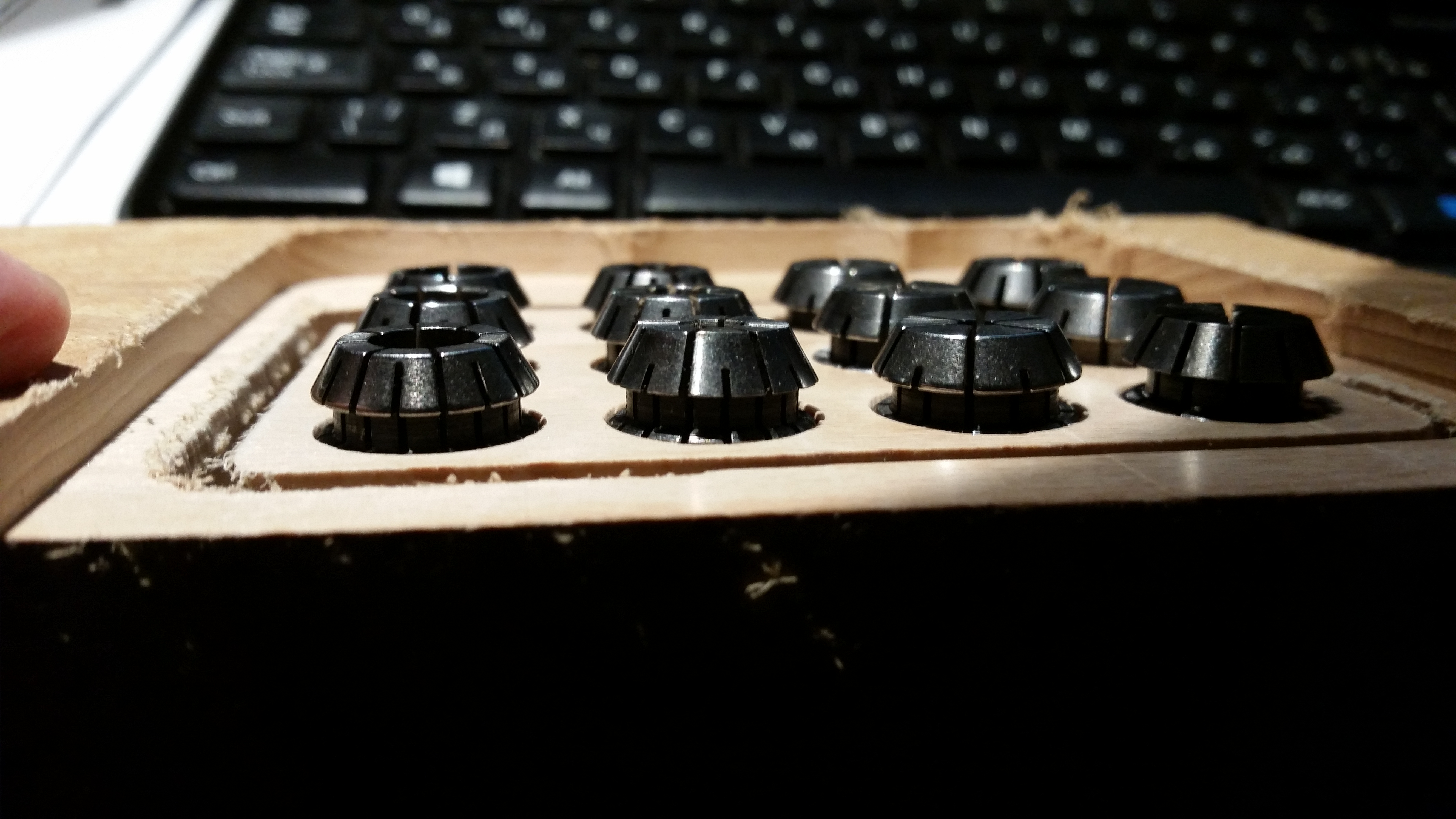

MX_Master писал(а): Для длинных фрез нужён предельно жёсткий станок и очень щадящая подача. Чуть что, отгибает на ура. Лично для меня (станок не жёсткий) идеал вылета из цанги: для 4мм фрезы - 20мм, для 6мм фрезы - 30мм. Обороты для 4мм фрезы - 18000, для 6мм - 15000.
А подачи у тебя какие и сколько зубьев для фрез 4 и 6мм?
Кстати правило рабочая часть не более 5 диаметров - у тебя как раз соблюдается.
Цанги легко достаются, это просто ракурс такой =)
2017-06-14 22-20-13.JPG (6517 просмотров) <a class='original' href='./download/file.php?id=113924&mode=view' target=_blank>Загрузить оригинал (3.14 МБ)</a>

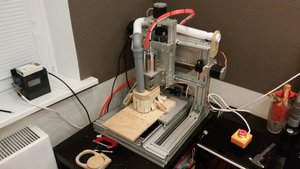

А так... станок считаю построенным...
Строительство и проектирование велось с 22 сентября 2016 г, весь ход отображен в этой теме.
Хочется медальку :roll:
Подбираю режимы и осваиваю программы.
2017-06-14 19-54-07.JPG (6498 просмотров) <a class='original' href='./download/file.php?id=113925&mode=view' target=_blank>Загрузить оригинал (4.49 МБ)</a>
Три вопроса:
1) Что нравится в станке?
Это все же станок. Алюминиевый!
Никаких деревяшек больше, никогда!
Отличная скорость - разгонял до 8 метров!
2) Что не нравится?
Размер рабочего поля очень мал - но для квартиры сильно не размахнешься.
Грязь - пока получается справляться с отлетающей стружкой на 90%, даже без пылесоса - за счет шторок, но пыль все же есть.
3) Что сделал бы по другому?
Привод ШВП сделал бы через ремни, чтобы двигатели не мешались
Поставил бы защиту на ШВП
Нужно электронику уносить с портала в шкаф, но это в планах и будет реализовано.
Поставлю наверное какой-нибудь короб из прозрачного ПХВ - для защиты от разлетания стружки.
Огромное спасибо форумчанам за помощь, без этого форума станка бы не было никогда.

ScrewDriver писал(а):Хороший сегодня день....
Минус 2 фрезы.
2017-06-14 21-06-35.JPG (28.74 КБ) 6487 просмотров
Такое режется фрезами диаметром 8 - 10 мм (3 - 4 мм, садомазохизм) ;) .
