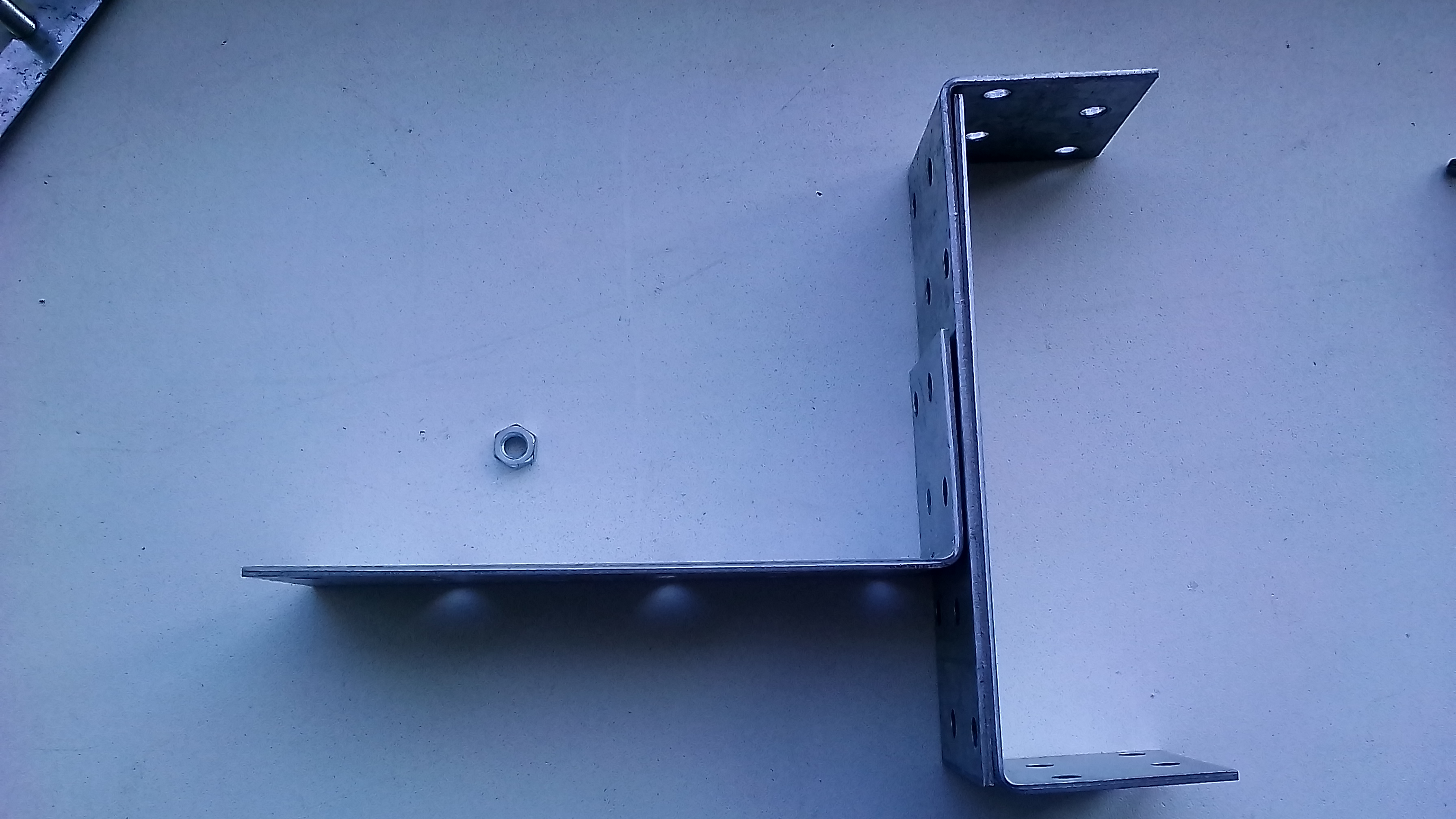

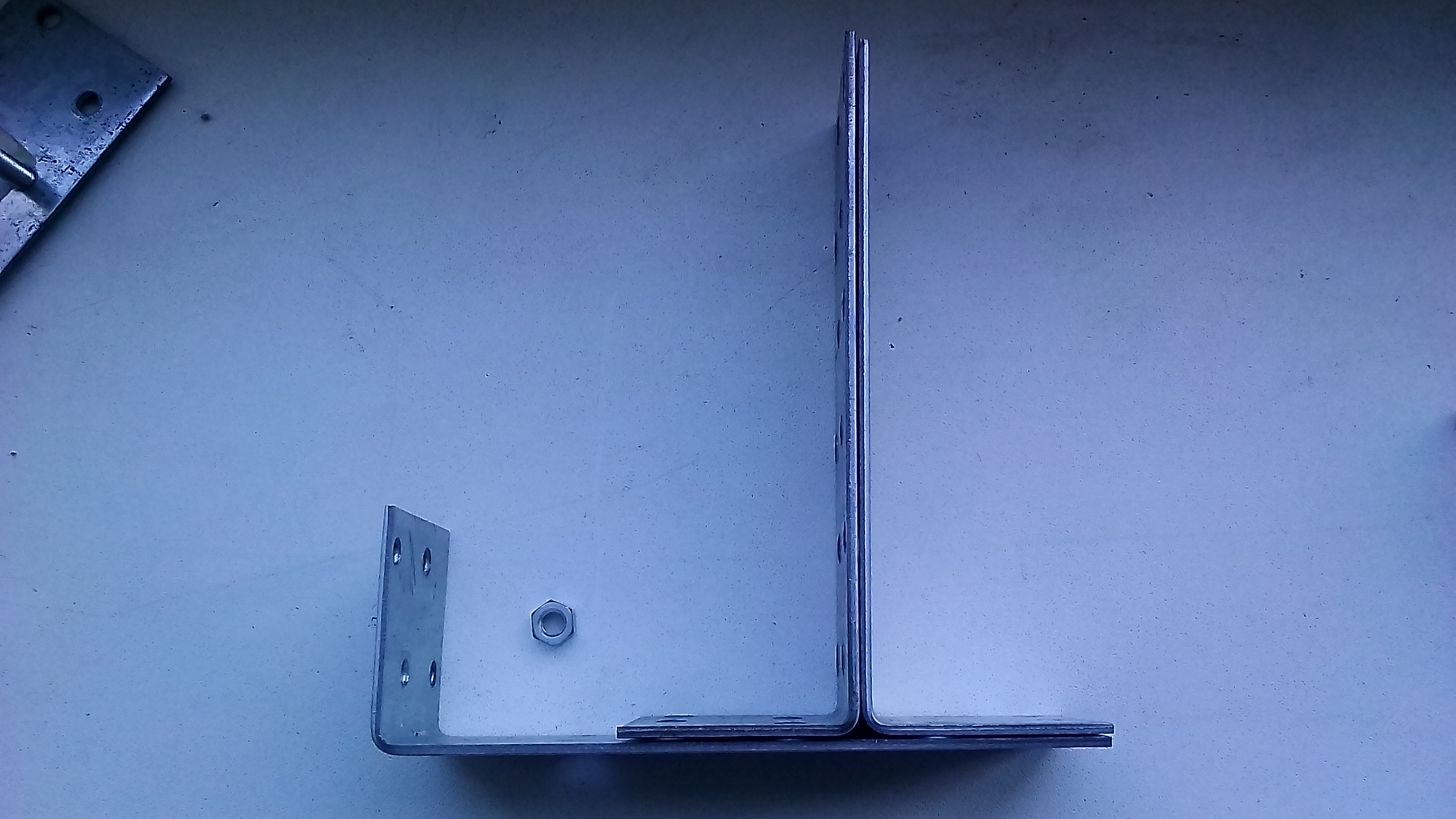

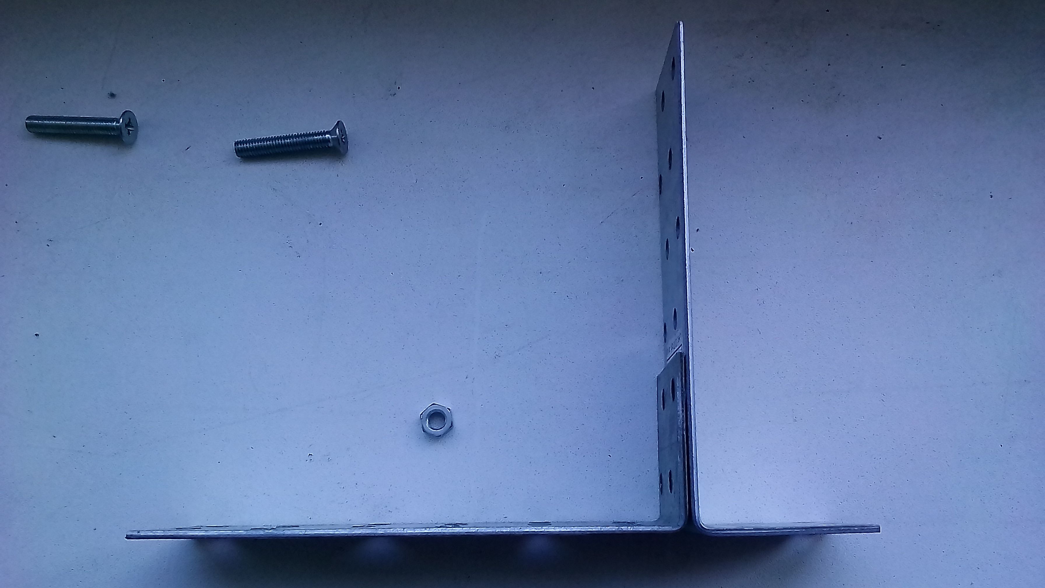

Вот "идея фикс" )))
идея 1 (2855 просмотров) <a class='original' href='./download/file.php?id=121145&mode=view' target=_blank>Загрузить оригинал (559.52 КБ)</a>
идея 1
идея 2 (2855 просмотров) <a class='original' href='./download/file.php?id=121146&mode=view' target=_blank>Загрузить оригинал (1.82 МБ)</a>
идея 2
идея 3 (2855 просмотров) <a class='original' href='./download/file.php?id=121144&mode=view' target=_blank>Загрузить оригинал (1.8 МБ)</a>
идея 3
гайка схемотично отображает вал 10ку и линейный подшипник..
Мне "чуйка" говорит что вариант 2 - самый оптимальный... третий вал вне соосности с остальным двумя, за счёт этого должна появиться жесткость.. (я из жизненого примера.. сборки разных деревянных подсобных ящиков и конструкция на даче, всегда делал "треугльник" из саморезов (если размер позволял, или доп. распорку ставил))
