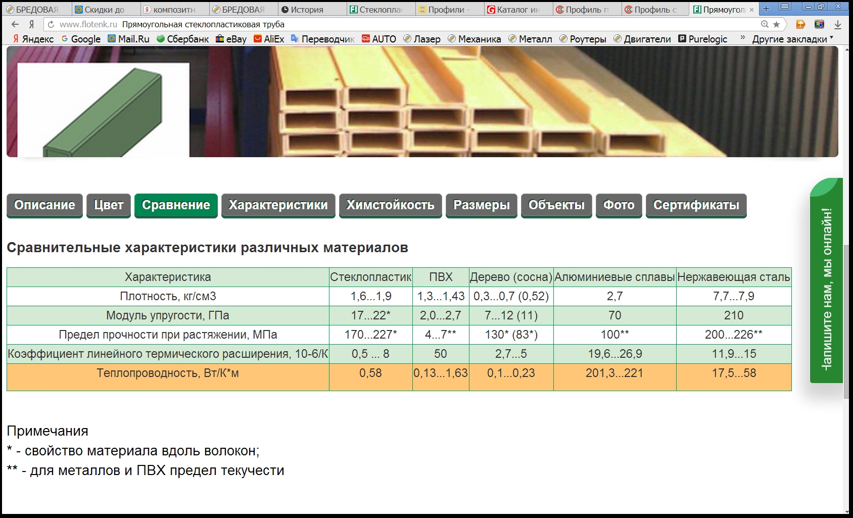

Taganrog писал(а):Если по простому ,как я понимаю,жесткость это сопротивление изгибу а прочность это сопротивление разрыву. и как эту жесткость просчитывать,если на симуляции я кокраз гну детали? Сори если оффтоп.
определяющим значением для подобных материалов в постройке рам является модуль упругости. Твёрдость, пластичность и прочие х-ки вторичны.
К примеру, если пренебречь массой, взять стальную, алюминиевую и стеклопластиковую балку одинаковой формы (сечения), нагрузить неким N, то стальная деформируется за значение 1N, алюминий на 3N. а стеклопластик на 7N. Соответственно, чтобы уравнять значение деформации алюминия нужно в 3 раза больше, стеклопластика в 7 раз больше.
Следующим немаловажным фактором является цена. Если сталь в среднем стоит 36-40 р кило, то алюминий на порядок дороже, от 270 и выше. Стеклопластик (если брать арматуру как пример) то где-то посередине от 150 до 230 р. Профиль будет стоить дороже.
Третий фактор - обрабатываемость поверхности и способы крепления.
Сталь обрабатывать дороже всего, в среднем готовая деталь (балка, к примеру) из стали и алюминия получаются почти одинаковыми по цене, с учётом того, что алюминия в 3 раза больше по материалу. Алюминий сложнее крепить, в отличие от стали, нужны закладные элементы. то же самое и со стеклопластиком. Там вообще с резьбой беда.
Ну и последный гвоздь в крышку гроба стеклопластиковых профилей в станках - это ортотропность материала. Обычно для таких материалов указывают модуль упругости по какому-то основному вектору. У пултрузных изделий это направление вдоль волокон.

Понятие "жесткость" относится к упругой деформации, а прочность - к деформации неупругой, которая остается после снятия нагрузки (балка осталась изогнутой, веревка порвалась...).
Для станков важна прежде всего жесткость, при этом прочность обычно обеспечивается "сама собой", со значительным запасом.

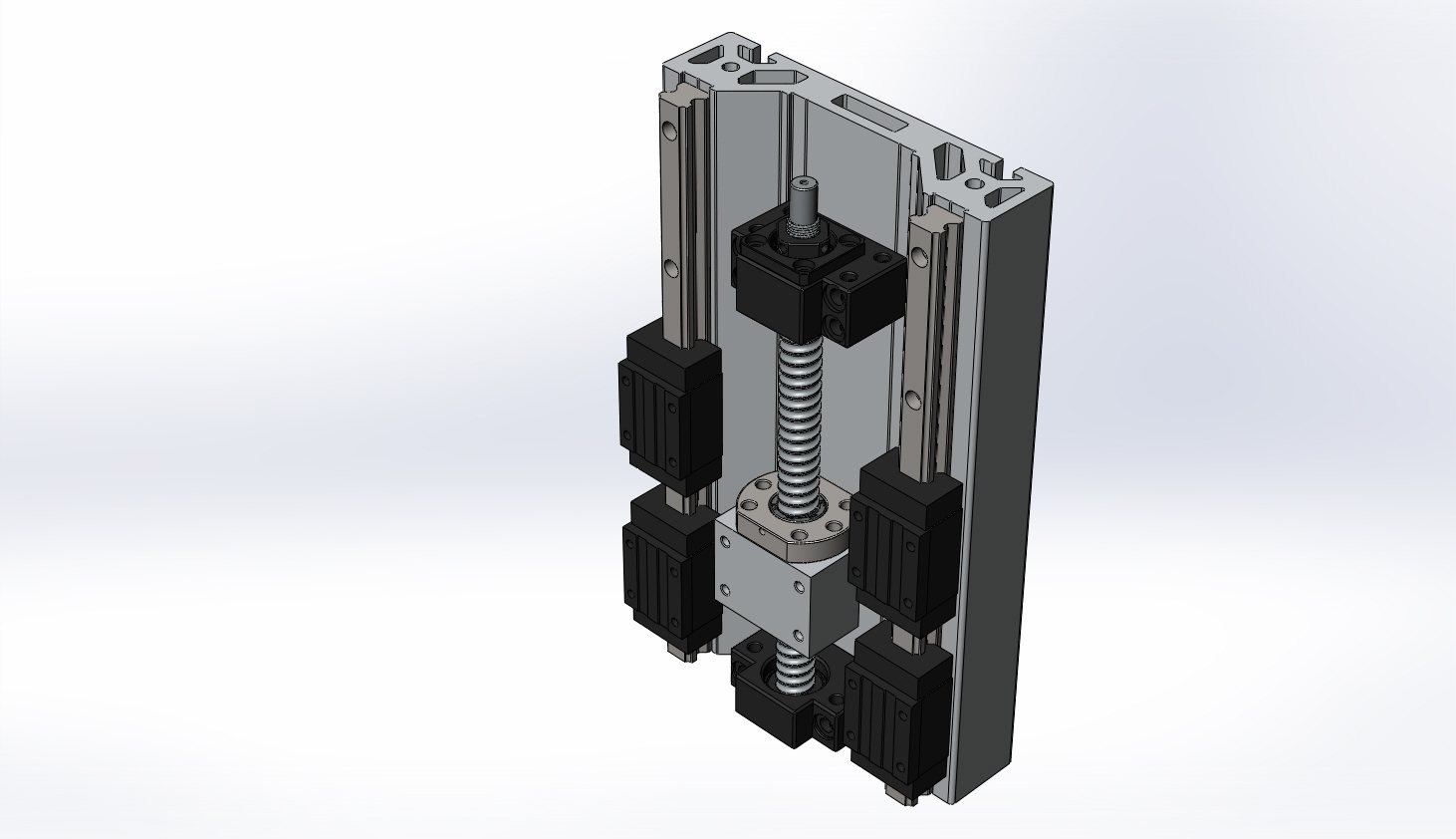

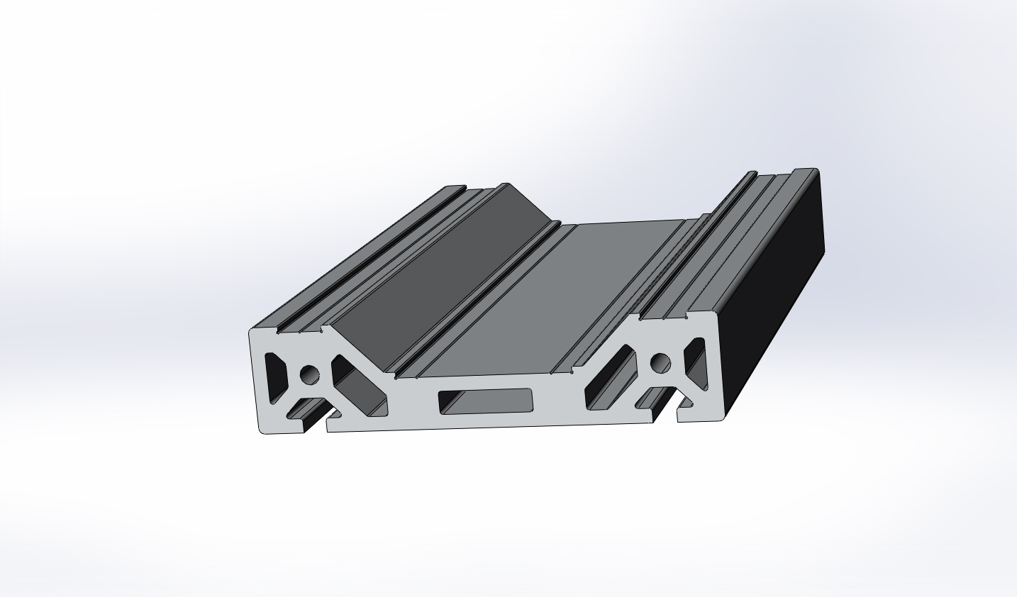

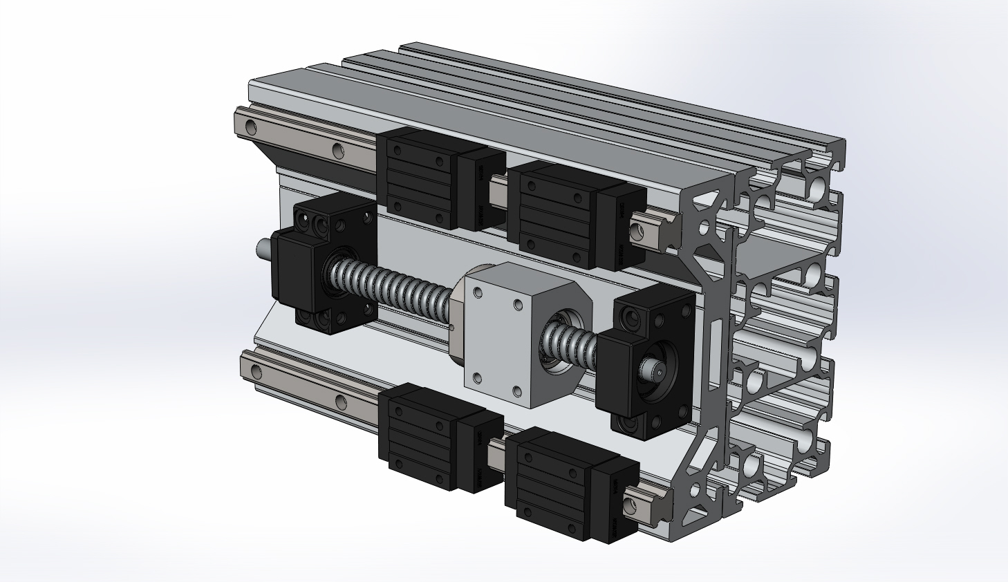

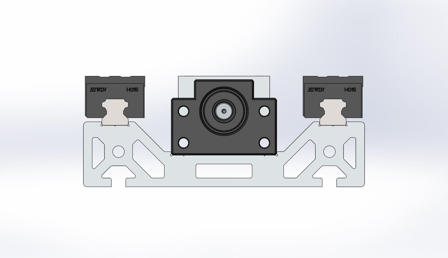

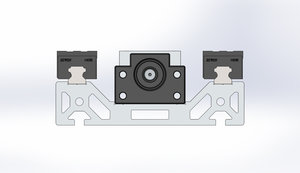

Пока идёт обсуждение пластмассы, накидал новую версию профиля. Как показало обсуждение, универсальный профиль сделать не получится. Решил прислушаться к Фрезерюге:
frezeryga писал(а):Считаю что с 20м рельсом нужно делать профиль шириной 200мм. Сам в своих станках 80ю серию юзаю с 15м рельсом и 100ю серию с 20м.
По хорошему нужно два варианта, под 20-ую и под 15-ую рельсу. У меня сейчас потребность в станке на 15-ом рельсе с 16-ым винтом. По этому начал с него.
Профиль 15.JPG (3733 просмотра) <a class='original' href='./download/file.php?id=92416&mode=view' target=_blank>Загрузить оригинал (155.77 КБ)</a>
Сборка2.JPG (3733 просмотра) <a class='original' href='./download/file.php?id=92417&mode=view' target=_blank>Загрузить оригинал (135.13 КБ)</a>
Уже писал:
ultrus писал(а):Как оказалось, профиль с хорошей геометрией весом более 10 кг в России никто сделать не сможет.
Да и не надо. Начертил профиль, который одинаково пойдёт и на ось Z и на портал.
Сборка.JPG (3733 просмотра) <a class='original' href='./download/file.php?id=92418&mode=view' target=_blank>Загрузить оригинал (176.18 КБ)</a>
При использовании на портале к спине нужно будет прикрутить стандартный профиль 80х160 или 40х160.
Сборка с профилем.JPG (3733 просмотра) <a class='original' href='./download/file.php?id=92419&mode=view' target=_blank>Загрузить оригинал (344.47 КБ)</a>
