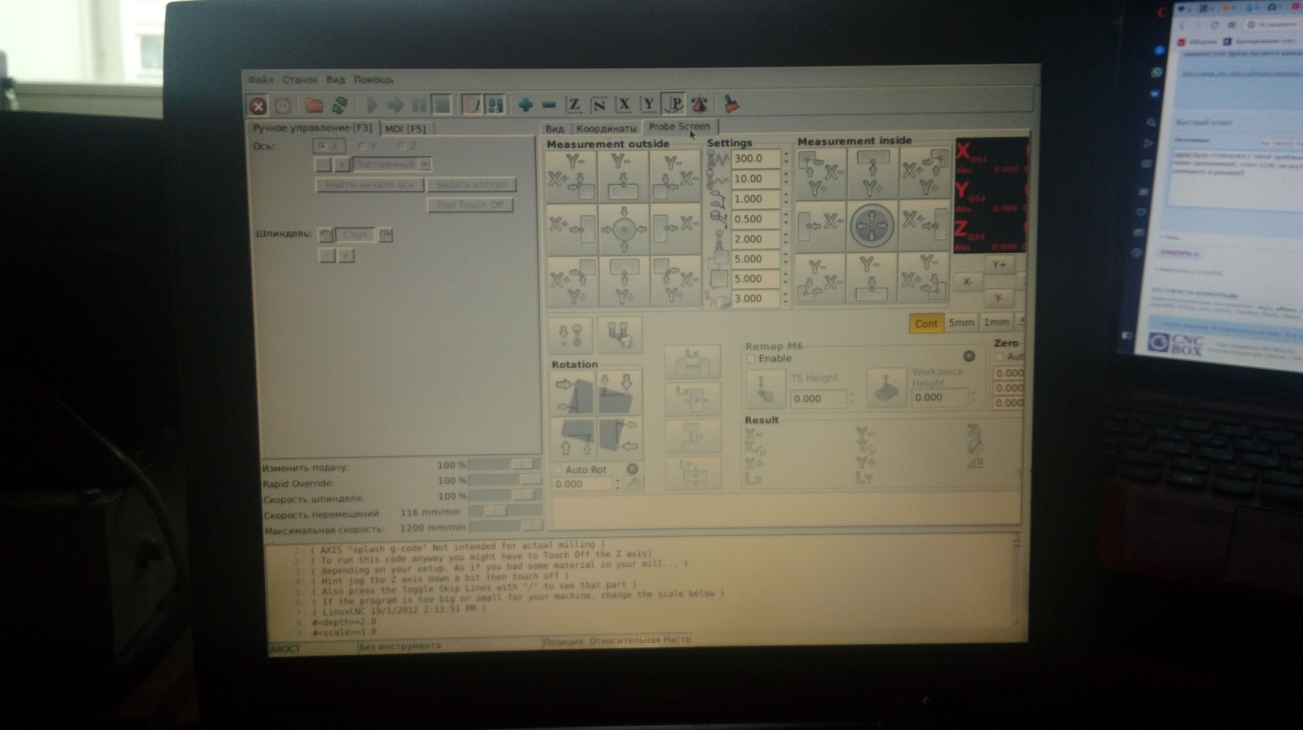

У меня все запустилось, все замеры щупом работают корректно.
А вот при вводе команды вида M6 Tx либо если эта команда есть в УП, станок еде в точку смены инструмента и LCNC виснет.
Никто не сталкивался с такой проблемой? Никак не смог побороться...
З.Ы: старая версия работает все ок. Проблемы в новой версии.

Vasia_Pupkin писал(а):У меня все запустилось, все замеры щупом работают корректно.
custom_postgui.hal покажи
manual_change.ngc менял?

что то неправильно в custom_postgui.hal
у меня
net tool-change probe.toolchange-change <= iocontrol.0.tool-change
net tool-changed probe.toolchange-changed <= iocontrol.0.tool-changed
net tool-prep-number probe.toolchange-number <= iocontrol.0.tool-prep-number
net tool-prep-loop iocontrol.0.tool-prepare <= iocontrol.0.tool-prepared
и все работает
если как то по другому то виснет
и manual_change.ngc я обрезал до, мне пока измерения не нужны

rehden Спасибо добрый человек!! У меня заработало!!
В custom_postgui.hal у меня было то, что указанно в мануале по установке:
# The next two lines are only needed if the pins had been connected before
unlinkp iocontrol.0.tool-change
unlinkp iocontrol.0.tool-changed
# link to auto tool measurement toolchange, so you get the advantage of tool description on change dialog
Сейчас вот так и заработало:
Знак % из макросов убрал.
Инструмент меряется все ок.

kjiio4uk
Сообщения: 3
Зарегистрирован: 07 май 2019, 23:01
Re: [WIKI] Работа с центроискателем в LinuxCNC
Сообщение kjiio4uk »
здраствуте столкнулся с такой проблемой, с установкой вроде разобрался все установилось, не влазит в экране с разрешением 1024х768 сбрасывал иконки с папки одноименной, стоит LCNC на ноутбуке DELL latitude d 510 c с разрешением 1024х768, что нужно подправить и где чтобы все влезло или нужно иконки уменьшить в размере?
IMAG0286.jpg (7057 просмотров) <a class='original' href='./download/file.php?id=162445&mode=view' target=_blank>Загрузить оригинал (2.82 МБ)</a>
