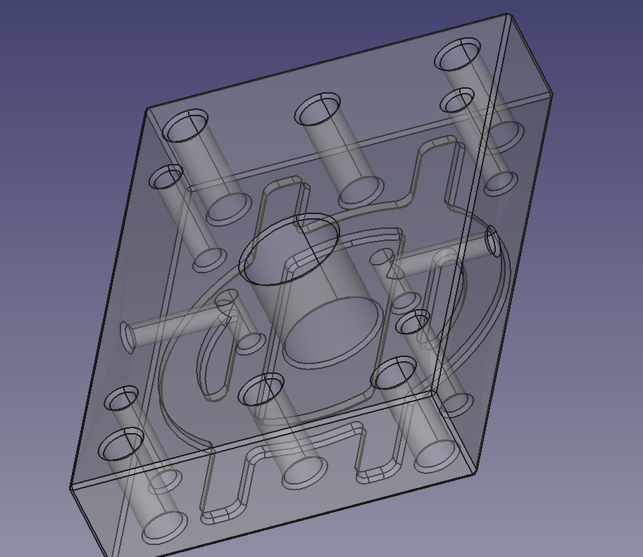

Добрый вечер, Господа!
У меня очередное воспаление. И так. Станок должен стоять на сварной станине. Она не очень точна. 1-2мм все-таки плывет. Я задумал станок установить вот на такие детали. В них М12 отверстия по-углам - это крепление их к станине, рядом 4 отверстия М8 для болтов юстировки, которые отжимают деталь от станины и фиксируются контр-гайкой. По-центру крепление виброопоры станка.
А вот паз внизу и выходящие в него с боковых граней 2 "г"-образных отверстия - это как раз суть вопроса - паз для распределения металлополимера. Только что придумал. До этого думал-гадал чем бы зафиксировать эти площадки, но останавливался на том, что 4х болтов М12 более чем достаточно.
Идея, по наводке A.Lybimov из темы http://www.cnc-club.ru/forum/viewtopic.php?f=146&t=9653 залить, точнее зашприцевать металлополимером образовавшуюся в результате юстировки полость.
Что скажете? Куда пошлете? Чем закидаете?
Или все-таки четырех болтов М12 достаточно для надежного крепления, а металлополимер (или какой двухкомпозитный клей) - это лишнее? Да и деталь станет сразу неразъемной.
Написал я и позвонил в контору, производящую металлополимеры. Очень грамотная консультация, очень приятное общение, очень вдумчиво вникают в проблему. После выяснения всех нюансов удалились для "консультации на производстве" и через 20 минут прислали детальное описание и технологии (совсем детально объяснили по-телефону), а в письме написали что купить, как смешать, какая вязкость получится, сколько минут будет у меня для того, чтобы прошприцевать соединения.
Ясное дело, что это производитель-продавец и они заинтересованы в продаже, но из-за 1кг и на один лишь раз - столько участия и выяснений/объяснений - очень приятно.
Но теперь меня смущает тот факт, что виброопора может "проседать" со временем и потребуется повторная регулировка.
heel.png (3942 просмотра) <a class='original' href='./download/file.php?id=69098&mode=view' target=_blank>Загрузить оригинал (161.65 КБ)</a>
Последний раз редактировалось nanthony 18 янв 2016, 11:13, всего редактировалось 1 раз.
Лужу! Паяю! ЭВМ починяю! Дюралем фарцую! Наношу всякую другую неизгладимую пользу населению :)
Duhas
Сообщения: 1842
Репутация: 285
Откуда: Красноярск
Re: Вопрос по линейкам и комплектации станка
Сообщение Duhas »
у виброопоры шпилька не жестко закреплена, и я думаю ей можно выбрать и наклоны небольшие и высоту.

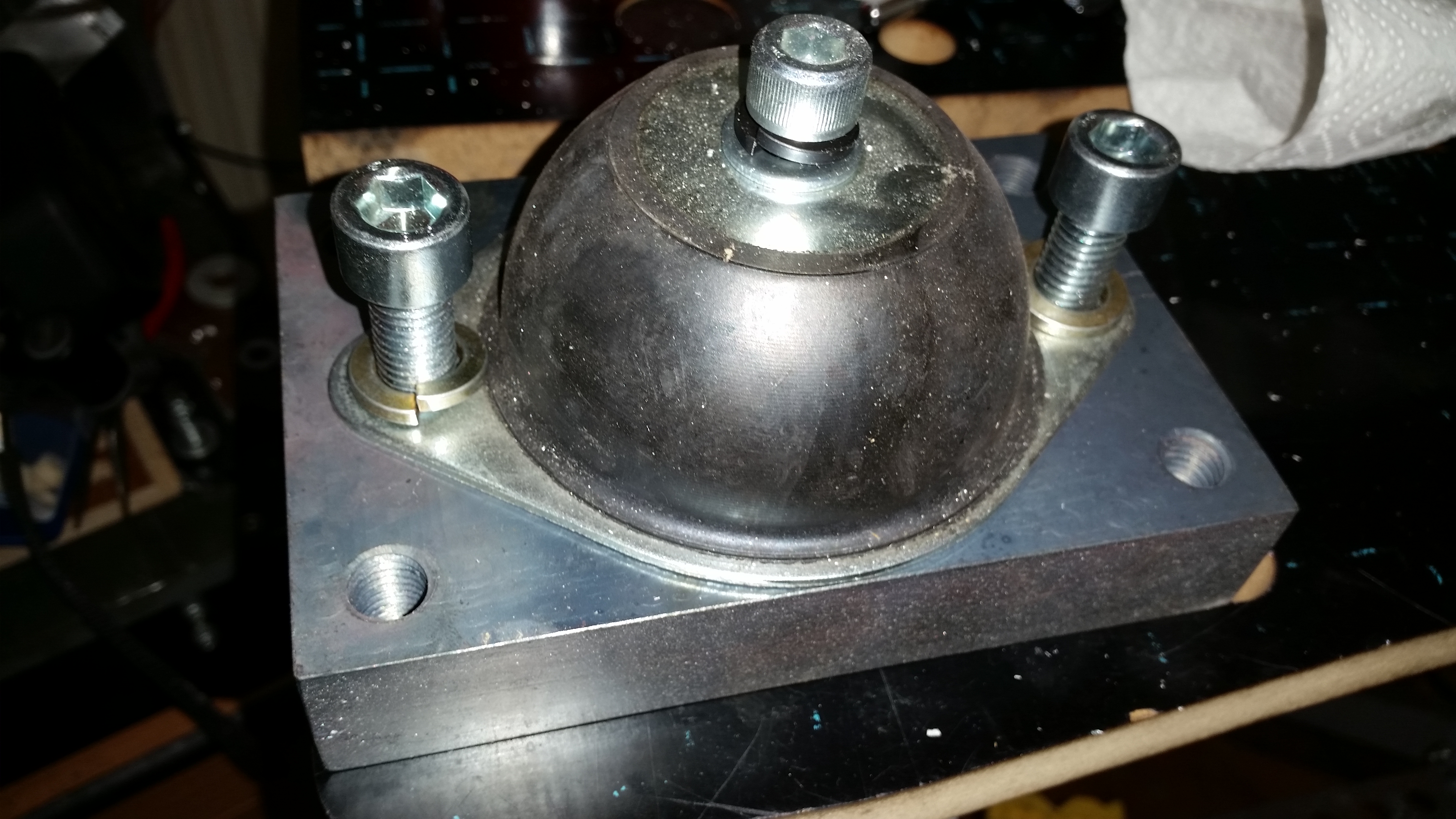

nanthony
Сообщения: 491
Зарегистрирован: 06 ноя 2013, 18:58
Настоящее имя: Антон Никифоров
Сообщение nanthony »
Duhas писал(а):у виброопоры шпилька не жестко закреплена
Вы говорите про виброопоры OB-70
http://www.zetek.ru/products/accessorie ... _ov-31-70/
А у меня - BR-100
http://www.zetek.ru/products/accessorie ... ampers_br/
У них нет никакой регулировки. И они установлены между станком и станиной.
20160118_101733.jpg (3883 просмотра) <a class='original' href='./download/file.php?id=69152&mode=view' target=_blank>Загрузить оригинал (3.86 МБ)</a>
