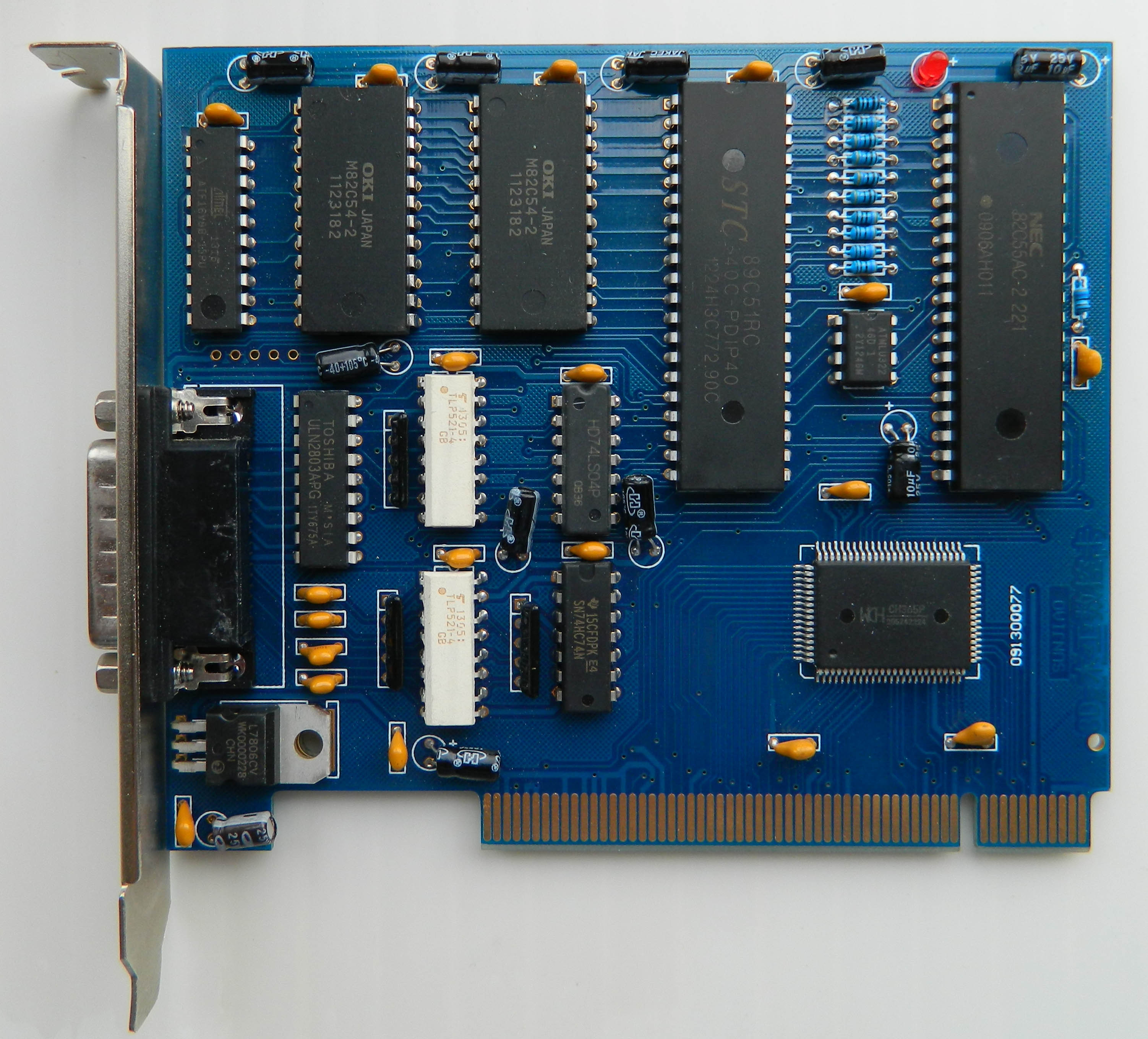

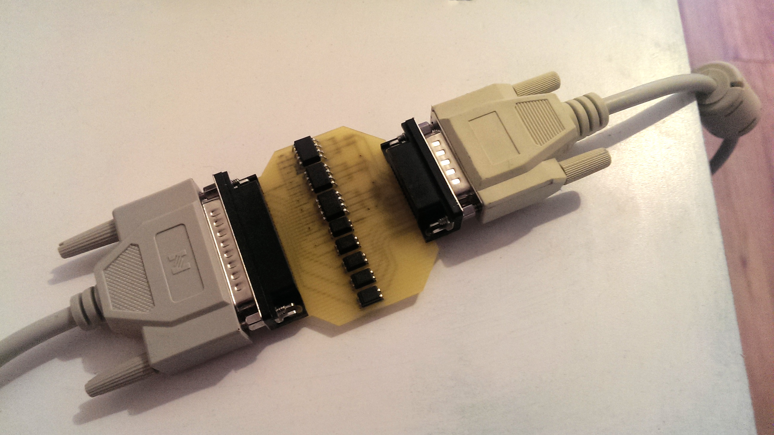

Re: StepMaster - Отзывы, Вопросы, Советы.
Наконец-то удалось установить 32 битный виндоус (ни в какую не хотела вставать на жесткий диск после макинтоша),
Воткнул в компьютер синюю плату NCStudio,
Подключил платку опторазвязки http://www.cnc-club.ru/forum/viewtopic. ... 60#p175806
с оптронами hcpl-2531 и номиналами из этой схемы (подтягивающие резисторы на выходе не устанавливал) http://www.cnc-club.ru/forum/viewtopic. ... 80#p176154
2015-02-28 16-13-49.JPG (3567 просмотров) <a class='original' href='./download/file.php?id=44092&mode=view' target=_blank>Загрузить оригинал (675.7 КБ)</a>
На плате степмастера установил умножение 4X, средний режим фильтрации и диапазон частот до 280 кГц.
Активный фронт правильнее, наверное, выбрать спадающий, но и с нарастающим должно корректно работать с синей платой.
Станок сразу нормально заработал.
Более подробно пока не тестировал, но полагаю, причин для возникновения проблем нет.
Снимать видео не вижу смысла - станок работает как обычно без каких-либо проблем.
P.S. работает как с перемычкой на плате степмастера, чтобы +5 В подавалось на 14 пин, так и без нее (работает, но лучше поставить перемычку).

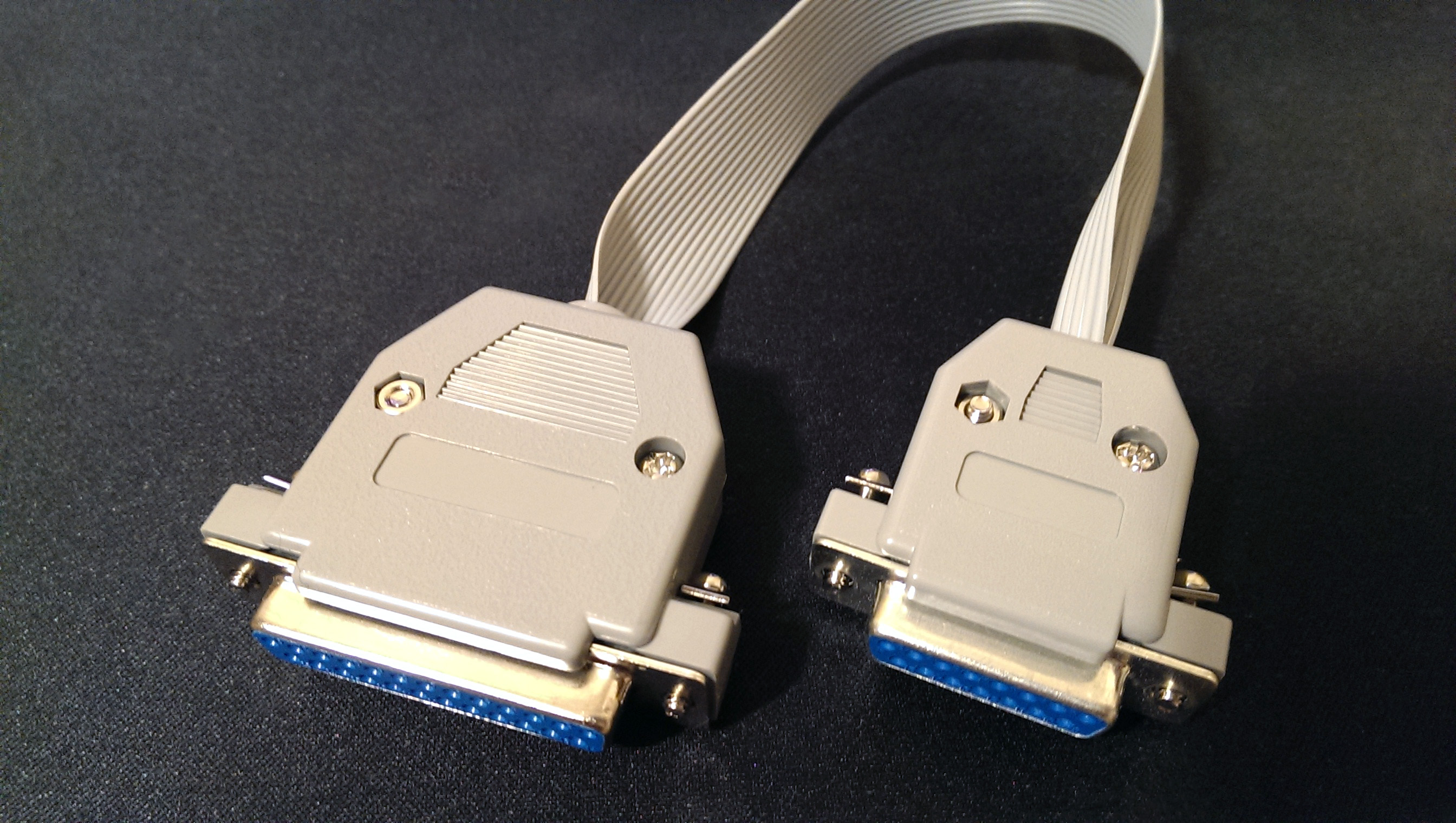

Собрал еще обычный переходник по этой схеме:
http://www.cnc-club.ru/forum/viewtopic. ... 60#p145715
2015-03-01 01-33-47.JPG (3518 просмотров) <a class='original' href='./download/file.php?id=44148&mode=view' target=_blank>Загрузить оригинал (958.92 КБ)</a>
Проблема в том, что он просто работает. :wik:
И шпинедль не создает помех.
Если бы моторы сделали бы хотя бы один шаг из за помех - я бы это заметил (слышно, когда драйверы переходят в режим удержания).
Правда я поставил резисторы на 470 Ом, а не на 1 кОм, но это особой роли не играет.
Так что будем ждать испытаний от advancedkrd.

shalek писал(а):Я так и подключал синюю, но без резисторов. Тоже все работало, но слегка уплывали координаты.
Надо было резисторы поставить.
На плате - 3,9 кОм - многовато.
А желательно около 470 Ом.
Проверить - будут ли уплывать - не могу.

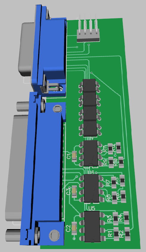

Поздно пить "боржоми" когда почки отказали. Запустил процесс с опторазвязкой.
подправил
Screenshot - 01.03.2015 , 1_26_58.png (3490 просмотров) <a class='original' href='./download/file.php?id=44155&mode=view' target=_blank>Загрузить оригинал (58.15 КБ)</a>
Последний раз редактировалось shalek 01 мар 2015, 01:27, всего редактировалось 2 раза.
Конденсаторы должны стоять максимально близко к ножкам питания микросхем опторазвязки.

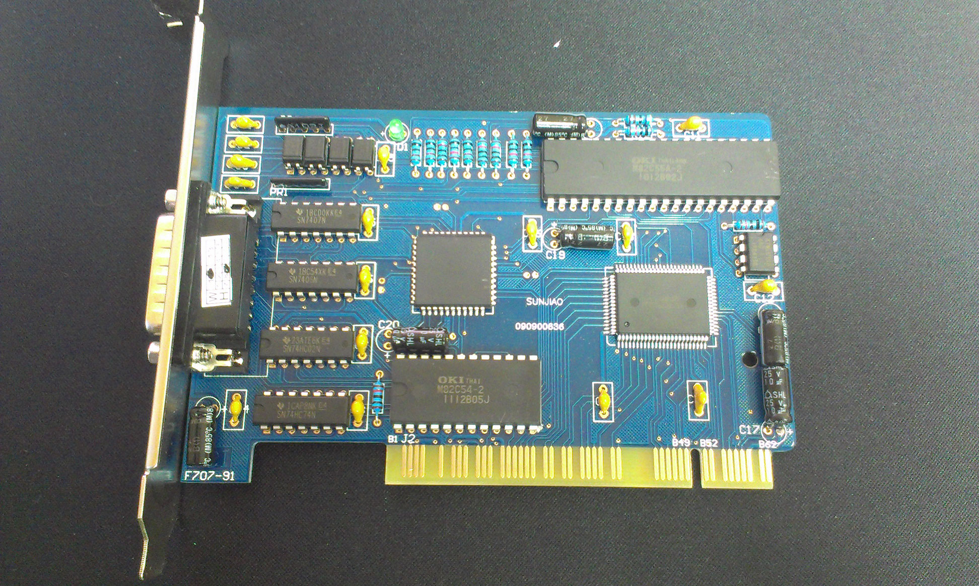

michael-yurov писал(а):Конденсаторы должны стоять максимально близко к ножкам питания микросхем опторазвязки.
Подправил и поменял скрин. Плата вот она:
DSCN4160.JPG (3498 просмотров) <a class='original' href='./download/file.php?id=44153&mode=view' target=_blank>Загрузить оригинал (774.3 КБ)</a>
В ней умножения тоже нет
В принципе меня и Mach3 с твоим фильтром устраивает на все 100%. С Ncstudio это чисто ради спортивного интереса. У меня их две платы. Синяя как на фото и красная.

shalek писал(а):Подправил и поменял скрин. Плата вот она:
Я только свою проверял осциллографом. Такой в руках не держал.
Эта - какая-то поновее. Может быть и она виновата. А может и помехи. Мне этого не узнать.
В любом случае сейчас уже нет смысла мне решать этот вопрос - с новой прошивкой проблем из за активного фронта не возникнет, а с помехами способна справиться опторазвязка,
да и ограничение частотного диапазона тоже положительно скажется в этом плане.

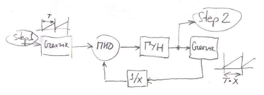

Изучил тему, соответсвенно назрел вопрос.
Как я понимаю эту устройство (ваша плата StepMaster)- обычный фапч, схему прилагаю. Может быть сделан на ПИ регуляторе, может быть на фильтре, не важно. Что он делает - своей инрционностью замыливает степ и позволяет умножать/делить частоту. На опреденных частотах, да, будет плавнее двигаться шаговик. Но добавляя инерционность вы теряете точность - резать станок будет как на ненастроенной серве. Каждая ось будет как резиновая.
И самое главное - такой фапч стоит на входе любого современного драйвера - лидшайна наример, у них эта функция называет степ смуффер. Поэтому зачем вообще эта плата нужна?
Единственное применение ее - это управление дешевыми драйверам на тошибе. Но кто будет покупать дешевые драйвера и такую дорогую плату? Cреднестатичтический пользователь купит драйвера лидшайн и за 10у.е. китайскую плату развязки.
Поправьте если что не так.
pll.jpg (3454 просмотра) <a class='original' href='./download/file.php?id=44275&mode=view' target=_blank>Загрузить оригинал (32.74 КБ)</a>

frost писал(а):добавляя инерционность вы теряете точность - резать станок будет как на ненастроенной серве. Каждая ось будет как резиновая.
Её в случае управления mach3 по LPT и так не очень-то много, портить нечего.

frost писал(а):Что он делает - своей инрционностью замыливает степ и позволяет умножать/делить частоту. На опреденных частотах, да, будет плавнее двигаться шаговик. Но добавляя инерционность вы теряете точность - резать станок будет как на ненастроенной серве. Каждая ось будет как резиновая.
Вы о чём? "Замыливает СТЕП" - новы вид обработки ЦИФРОВОГО сигнала? Есть большая-большая тема с описанием как самого фильтра(принцип работы), так и его доводка до удобоваримого уровня. По "инерционности" - она может быть только там. где есть ОБРАТНАЯ СВЯЗЬ! МАЧ и ЛПТ-вывод к такому не очень предрасположены. А так-как сигналы умножаются/делятся сразу все, то мы имеем не инерционность, а обычное деление/умножение шагов, как в том-же драйвере.

Замыливание - во временной области - означает - резкое воздействие на вход приводит к более плавной реакции выхода.
Обратная связь в любом случае есть у StepMaster - без нее не возможно организовать умножение частоты, вы должны сравнить то что получилось с тем что было - иначе будет убегать степ. Где есть обратная связь - там настраивается ее глубина и параметры элементов которые в ней (например фильтры) - это и есть в результате инерционность ситемы.
В данном случае - цифровая обработка сигнала - больше сташное слово маркетингового характера, модное. Тут идет речь о реализации на АРМ простых алгоритмов - П-регуляторы, фильтры (рекурсивные и нет), сложить, умножить, синус добавить, экспонента... С точки зрения теории - да это цифровая обработка. Но вцелом это не сложно.
Вы в одну тарелку свалили обратную связь и МАЧ. Причем тут мач? Обратная связь по схеме что я нарисовал, внутри StepMaster. Мач это источник степа, шагает и шагает. Просто генератор частоты, по схеме STEP1.
