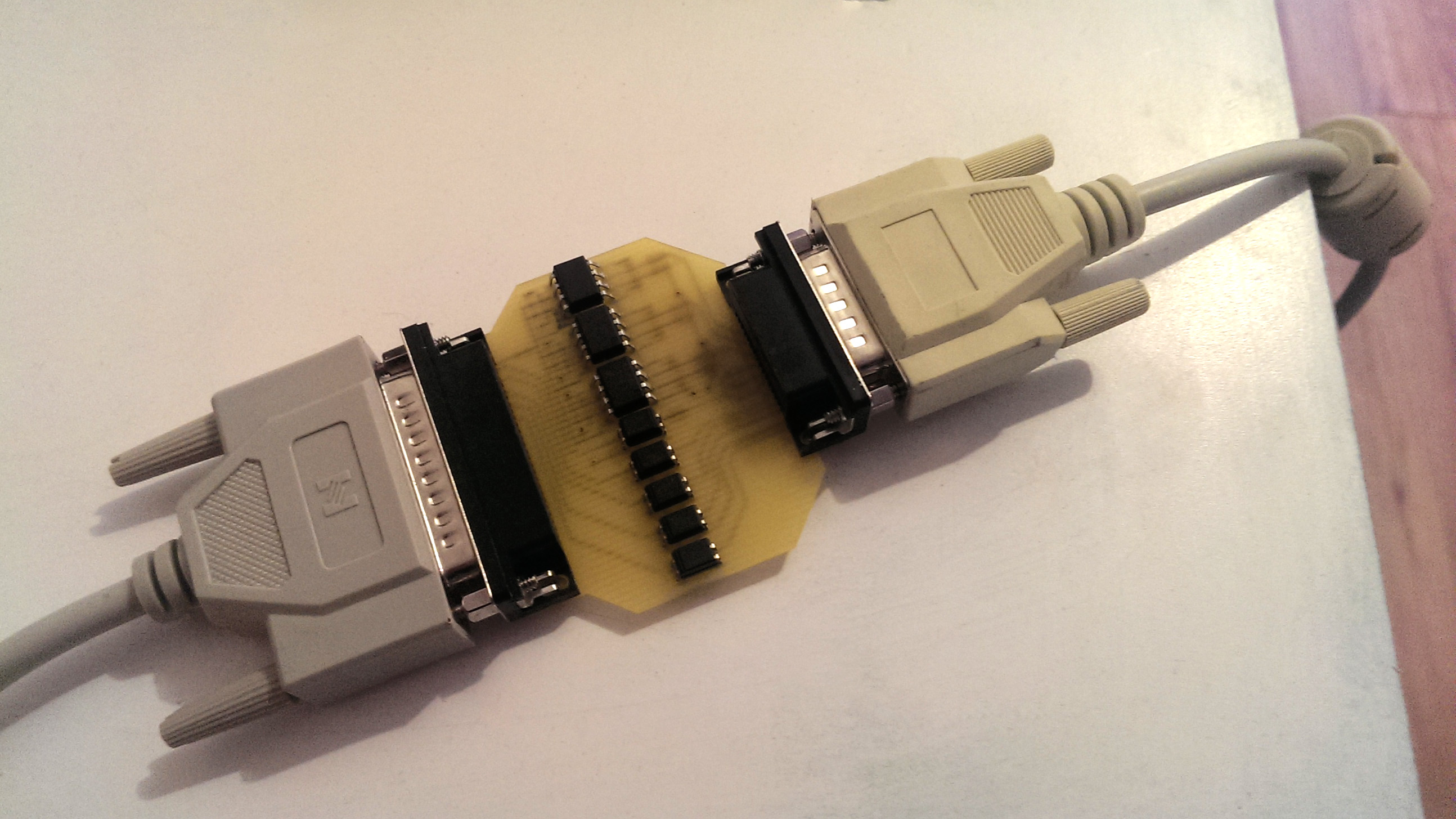

Re: StepMaster - Отзывы, Вопросы, Советы.
Наконец-то удалось установить 32 битный виндоус (ни в какую не хотела вставать на жесткий диск после макинтоша),
Воткнул в компьютер синюю плату NCStudio,
Подключил платку опторазвязки http://www.cnc-club.ru/forum/viewtopic. ... 60#p175806
с оптронами hcpl-2531 и номиналами из этой схемы (подтягивающие резисторы на выходе не устанавливал) http://www.cnc-club.ru/forum/viewtopic. ... 80#p176154
2015-02-28 16-13-49.JPG (3558 просмотров) <a class='original' href='./download/file.php?id=44092&mode=view' target=_blank>Загрузить оригинал (675.7 КБ)</a>
На плате степмастера установил умножение 4X, средний режим фильтрации и диапазон частот до 280 кГц.
Активный фронт правильнее, наверное, выбрать спадающий, но и с нарастающим должно корректно работать с синей платой.
Станок сразу нормально заработал.
Более подробно пока не тестировал, но полагаю, причин для возникновения проблем нет.
Снимать видео не вижу смысла - станок работает как обычно без каких-либо проблем.
P.S. работает как с перемычкой на плате степмастера, чтобы +5 В подавалось на 14 пин, так и без нее (работает, но лучше поставить перемычку).

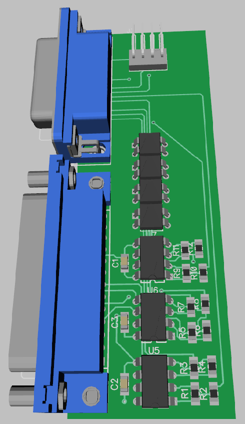

michael-yurov писал(а):Надо было резисторы поставить.
Поздно пить "боржоми" когда почки отказали. Запустил процесс с опторазвязкой.
подправил
Screenshot - 01.03.2015 , 1_26_58.png (3481 просмотр) <a class='original' href='./download/file.php?id=44155&mode=view' target=_blank>Загрузить оригинал (58.15 КБ)</a>
Последний раз редактировалось shalek 01 мар 2015, 01:27, всего редактировалось 2 раза.
Конденсаторы должны стоять максимально близко к ножкам питания микросхем опторазвязки.
Сообщения: 2893
michael-yurov писал(а):Конденсаторы должны стоять максимально близко к ножкам питания микросхем опторазвязки.
Подправил и поменял скрин. Плата вот она:
DSCN4160.JPG (3489 просмотров) <a class='original' href='./download/file.php?id=44153&mode=view' target=_blank>Загрузить оригинал (774.3 КБ)</a>
В ней умножения тоже нет
В принципе меня и Mach3 с твоим фильтром устраивает на все 100%. С Ncstudio это чисто ради спортивного интереса. У меня их две платы. Синяя как на фото и красная.
