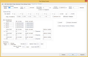

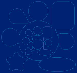

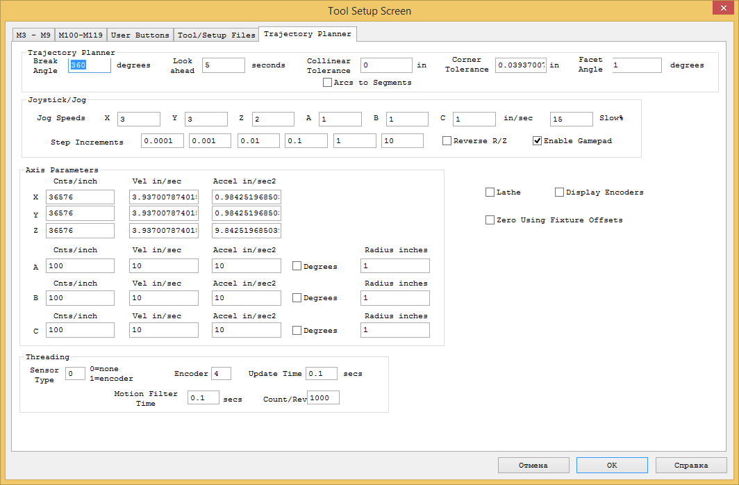

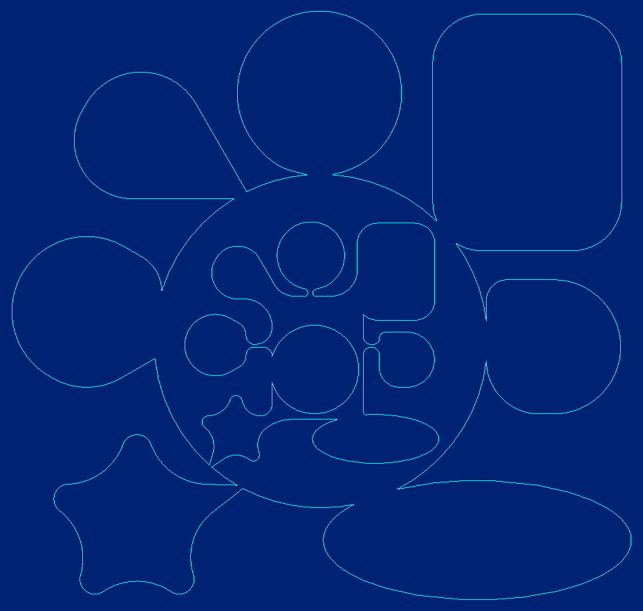

Дополнил данные временем прохождения траектории с дугами. http://www.cnc-club.ru/forum/viewtopic. ... 22#p179022
На счет G64 без параметров - не знал, какие настройки указать. Задал для этого случая отклонение без ограничений. На всякий случай прикрепляю, какие настройки использовал (в данном случае для G64P1):
settings.png (6188 просмотров) <a class='original' href='./download/file.php?id=45165&mode=view' target=_blank>Загрузить оригинал (30.08 КБ)</a>
