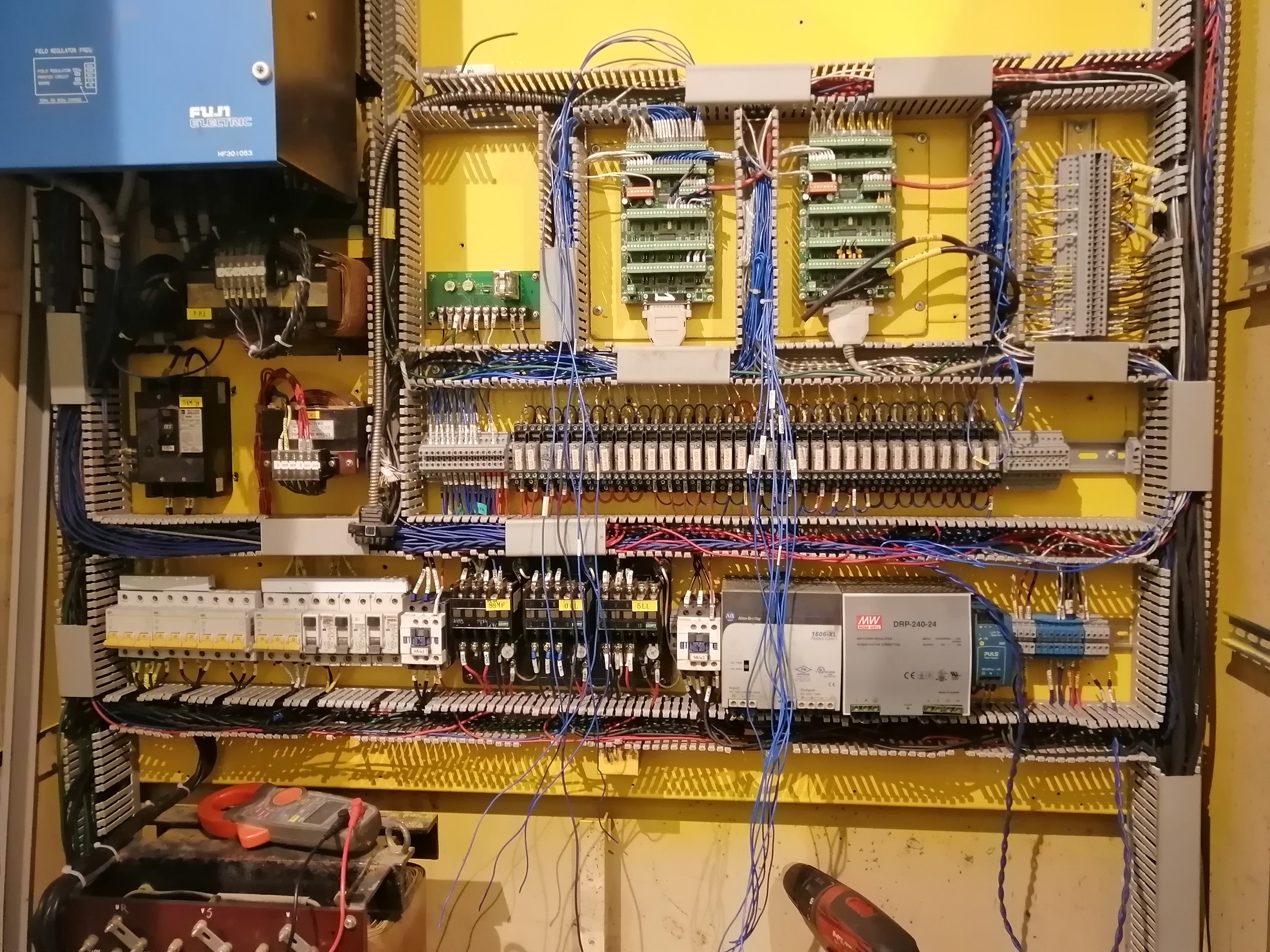

Re: Фрезерный по стали 2200*1800мм (стол 1600*1800мм) Toshib
20201002_123142.jpg (2320 просмотров) <a class='original' href='./download/file.php?id=192622&mode=view' target=_blank>Загрузить оригинал (4.04 МБ)</a>
Sakhalin_Cat писал(а): ↑ На самом деле там основных правил не много.
1)Наличие центральной шины заземления. (Место куда сходятся все заземляющие проводники со станка)
2) Что для 220, что для 380 необходимы косички, так как ток переменный то и магнитное поле в проводниках имеет противоположные знаки и прекрасно нейтрализует друг-друга. Поэтому косичка практически не дает наводки и электромагнитного излучения.
3)Экранированные кабели заземляются только с одной стороны. (Бывает что оговаривается заземление со стороны оконечного устройства)
4) Все детали станков и устройства должны иметь отдельный провод заземления идущий к общей шине чтобы избежать последовательного соединения.

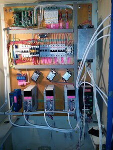

Это последний, самый большой шкаф, который я собирал. (фото промежуточное, ну и его подразобрали уже... нужна была комплектуха, механика станка ещё по сей день не собрана, вот и простаивает)
На сколько мог придерживался вышеуказанных пунктов.
Sakhalin_Cat писал(а): 5) Для высокочувствительных и аналоговых входов желательно применять кабель с двойной экранирующей оплеткой, где оплетка №1 землится с одной стороны, а оплетка №2 землится с другой стороны.
С таким ещё не встречался да и стрёмновато... (из-за того, что знаний мало)
Sakhalin_Cat писал(а): Я просмотрел ваши топики, и мне на самом деле понравился ваш подход к делу и разностороннее образование.
Но мнение о Вас как о разносторонне образованном специалисте сложилось достойное.
Благодарю! :D

PS: Розовые стикеры в шкафу умиляют. :) Раньше тоже вешал, только с принтера самоклейки. С этим станком заморочился и понял, что стикеры в этом варианте не помогут, а только беда будет. Пришлось принтер покупать чтобы на термоусадке печатать..

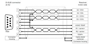

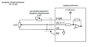

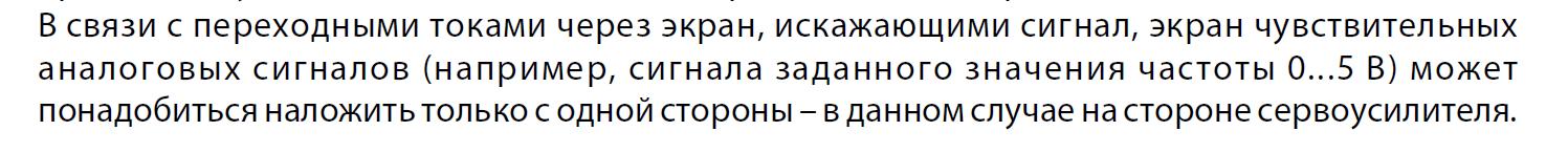

Cvazist писал(а): ↑ Во всей аппаратуре, с которой я работал, экран присоединялся с обоих сторон, а там где неприсоединен толку практически нет.
По моему: свободный конец экрана является антенной, что ухудшает помехозащищённость.

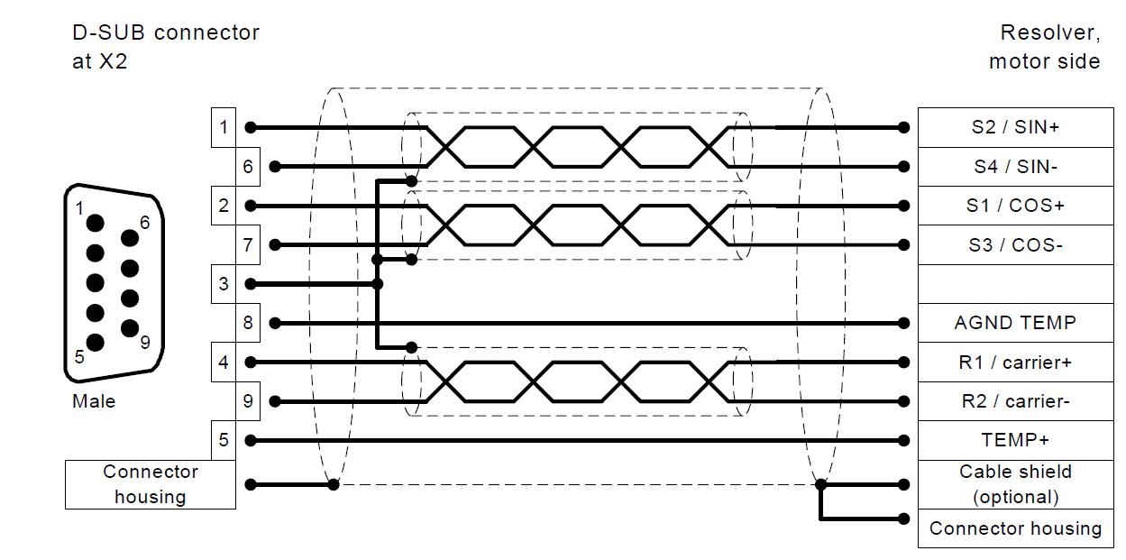

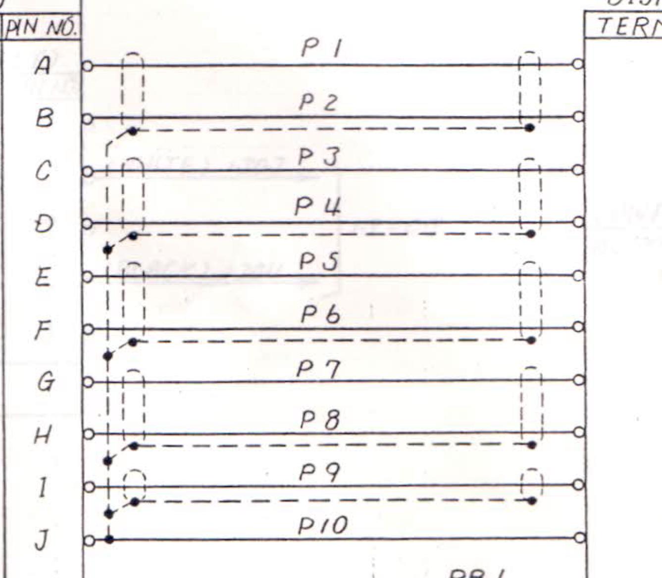

Добавлено через час после того как написан ответ ниже: Я теперь сам запутался, перерыл кучу паспортов на сервоусилители и прочей документации, в 86% случаев энкодеры (цифровые диф сигналы) земляться с двух сторон, аналог и высокочувствительные с одной стороны.
В радиоканале да. экран нужно цеплять с обоих сторон. Сам в мастерской связи отработал много лет.
В ЧПУ - нет, так как частоты другие и физика процесса поэтому немного иная. Да экран является антенной, но выносит весь ВЧ сигнал на шину заземления. А если его цеплять с двух сторон, то он автоматом становится еще и излучателем, так как образует через шину заземления короткозамкнутый виток и соответственно при наведении низкочастотного ЭДС, начинает его излучать в противофазе.
Так-же при появлении разности потенциалов между устройствами соединенных экраном мы тоже получаем ЭДС и конкретную излучаемую наводку в случае если разница потенциалов имеет какую-либо модуляцию.
Поэтому для защиты от НЧ помех и подсоединяется экран только с одной стороны.
Хотя в части документации, на сервопаки подключение экрана прописано с двух сторон. В части с одной стороны. И зависит по большому счету от требований производителя.

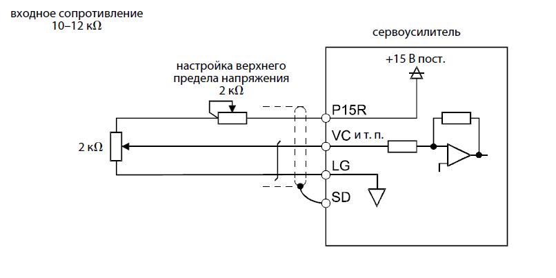

1) Вариант -1 все экраны с одной стороны
2021-02-24_00-53-54.jpg (2303 просмотра) <a class='original' href='./download/file.php?id=192626&mode=view' target=_blank>Загрузить оригинал (115.55 КБ)</a>
2)Вариант 2 - экранирование двойное общий с двух сторон, зщитные с одной стороны.
2021-02-24_01-03-44.jpg (2298 просмотров) <a class='original' href='./download/file.php?id=192631&mode=view' target=_blank>Загрузить оригинал (95.41 КБ)</a>
3)Вариант 3 -одна сторона аналоговый сигнал
2021-02-24_01-05-56.jpg (2298 просмотров) <a class='original' href='./download/file.php?id=192633&mode=view' target=_blank>Загрузить оригинал (25.91 КБ)</a>
Вырезка из доков
2021-02-24_01-08-38.jpg (2296 просмотров) <a class='original' href='./download/file.php?id=192636&mode=view' target=_blank>Загрузить оригинал (49.27 КБ)</a>
В общем всё зависит от документации
Последний раз редактировалось Sakhalin_Cat 23 фев 2021, 17:18, всего редактировалось 6 раз.

Sakhalin_Cat писал(а): ↑ PS: Розовые стикеры в шкафу умиляют. Раньше тоже вешал, только с принтера самоклейки. С этим станком заморочился и понял, что стикеры в этом варианте не помогут, а только беда будет. Пришлось принтер покупать чтобы на термоусадке печатать..
Ребятам, которым "помогаю" там это третий шкаф. Делал, как удобно, пока нет полноценной схемы.
Со временем оно и так отвалится.
А про то вообще молчу, что покупается только необходимое. Так что приходится возиться часами в поисках кнопок и проводов, потом то всё чистить и вытирать, что бы можно было с ним в дальнейшем работать в чистоте и без перчаток.
Sakhalin_Cat писал(а): ↑ 2)Вариант 2 - экранирование двойное общий с двух сторон, зщитные с одной стороны.
Немного не так. Внешний экран здесь скорее всего выполняет роль "защитного заземления" - он соединяется с обоими корпусами разъёмов, которые наверняка никуда не подключены внутри устройств (Например в случае энкодеров/резолверов, ну или подключаются через Y-конденсатор на GND) и образуют некое продолжение экрана. Сам-же экран соединяется с защитным заземлением только в одном месте (cable shield) и случае попадания на этот экран "лишнего" напряжения оно должно гарантировано пойти по нему "в землю", а не в электронику через корпуса разъёмов.

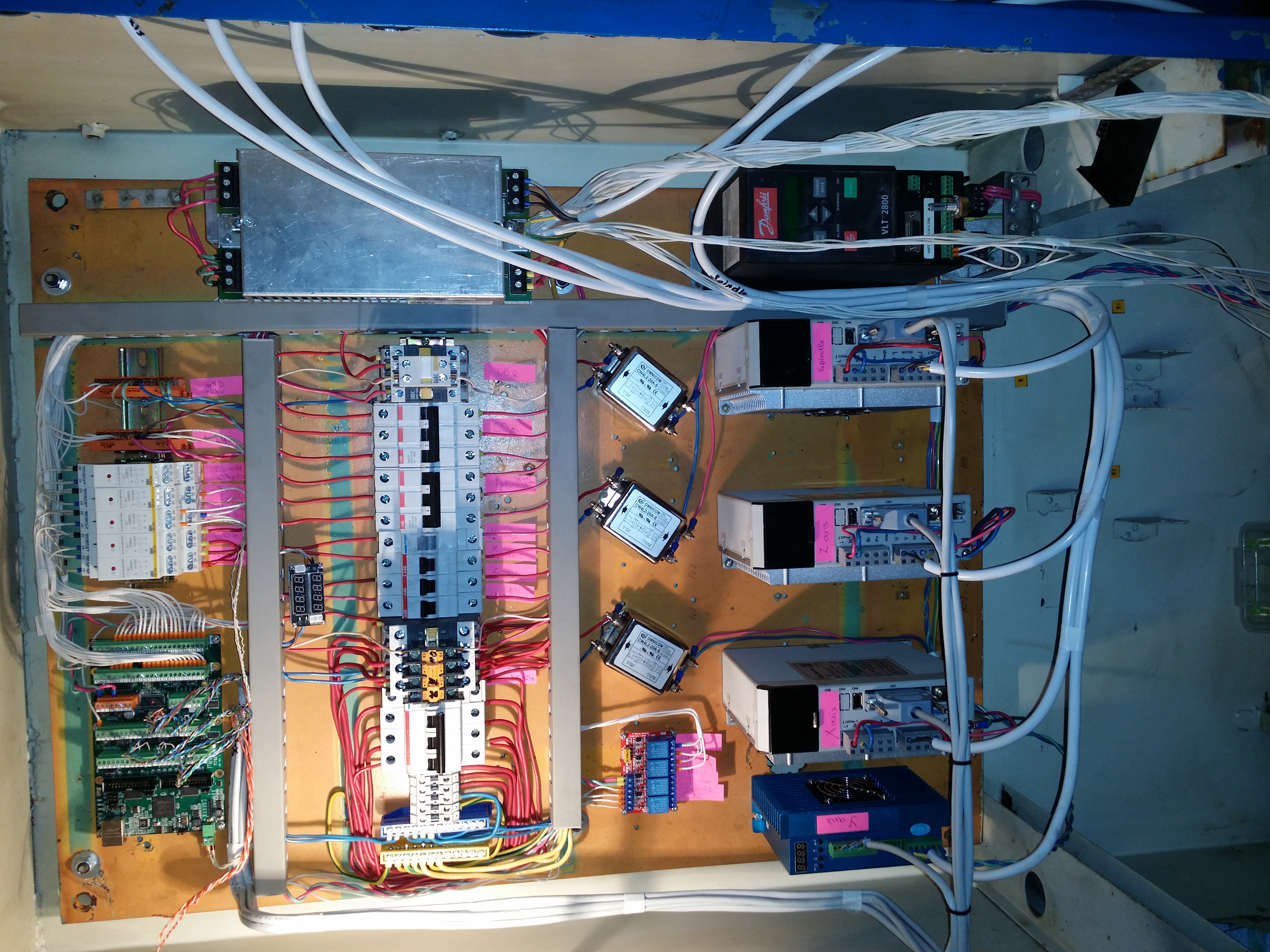

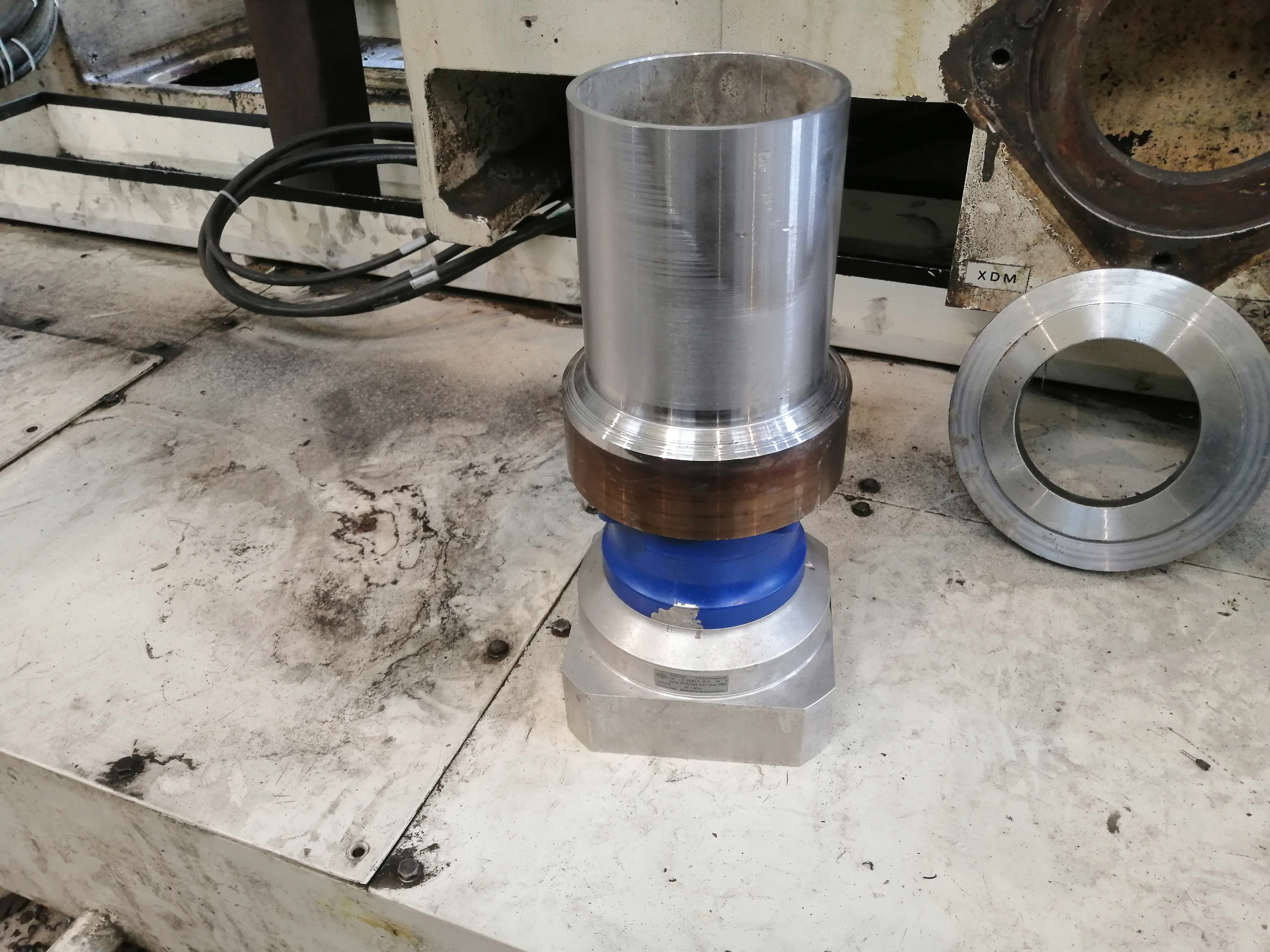

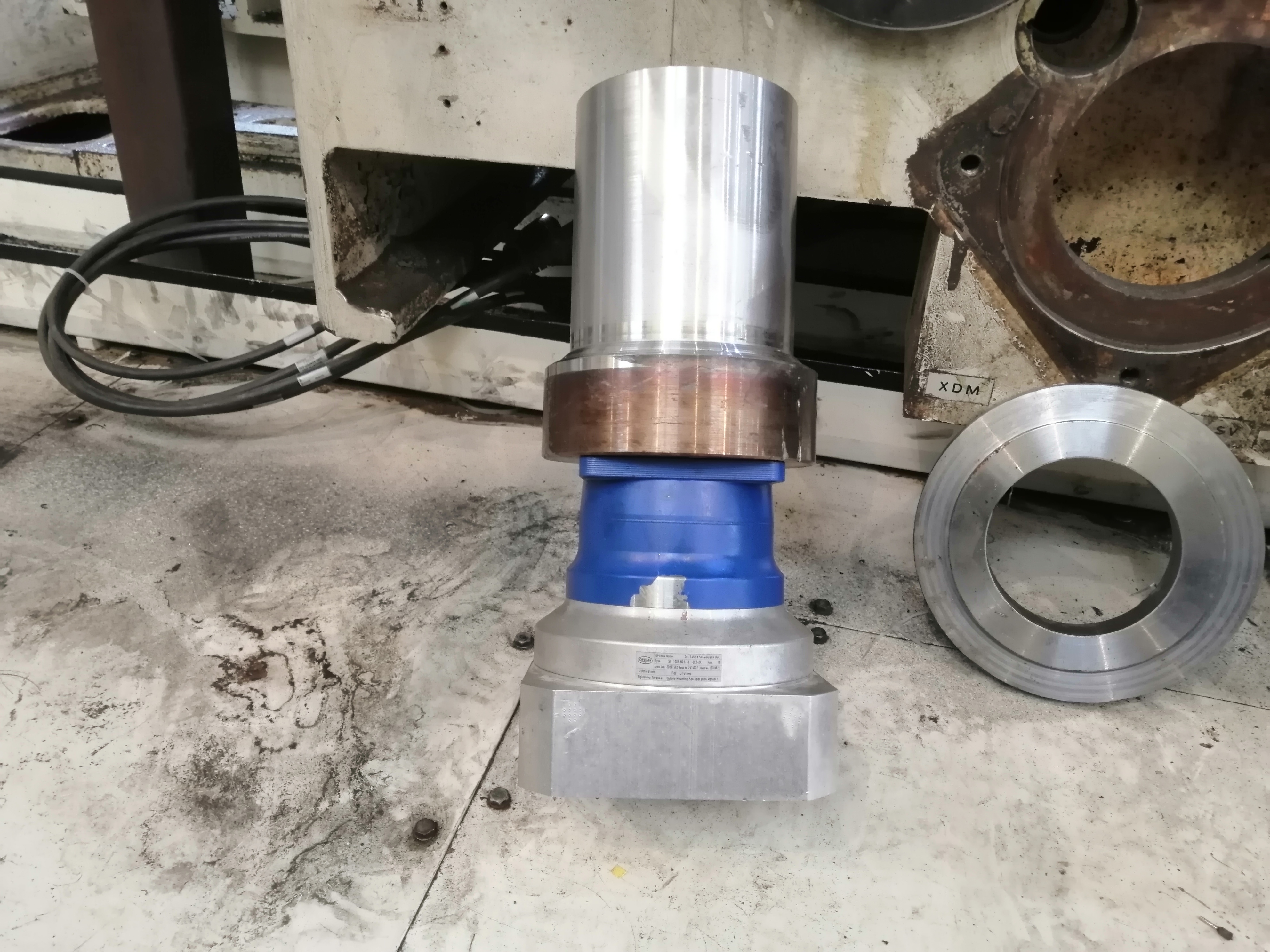

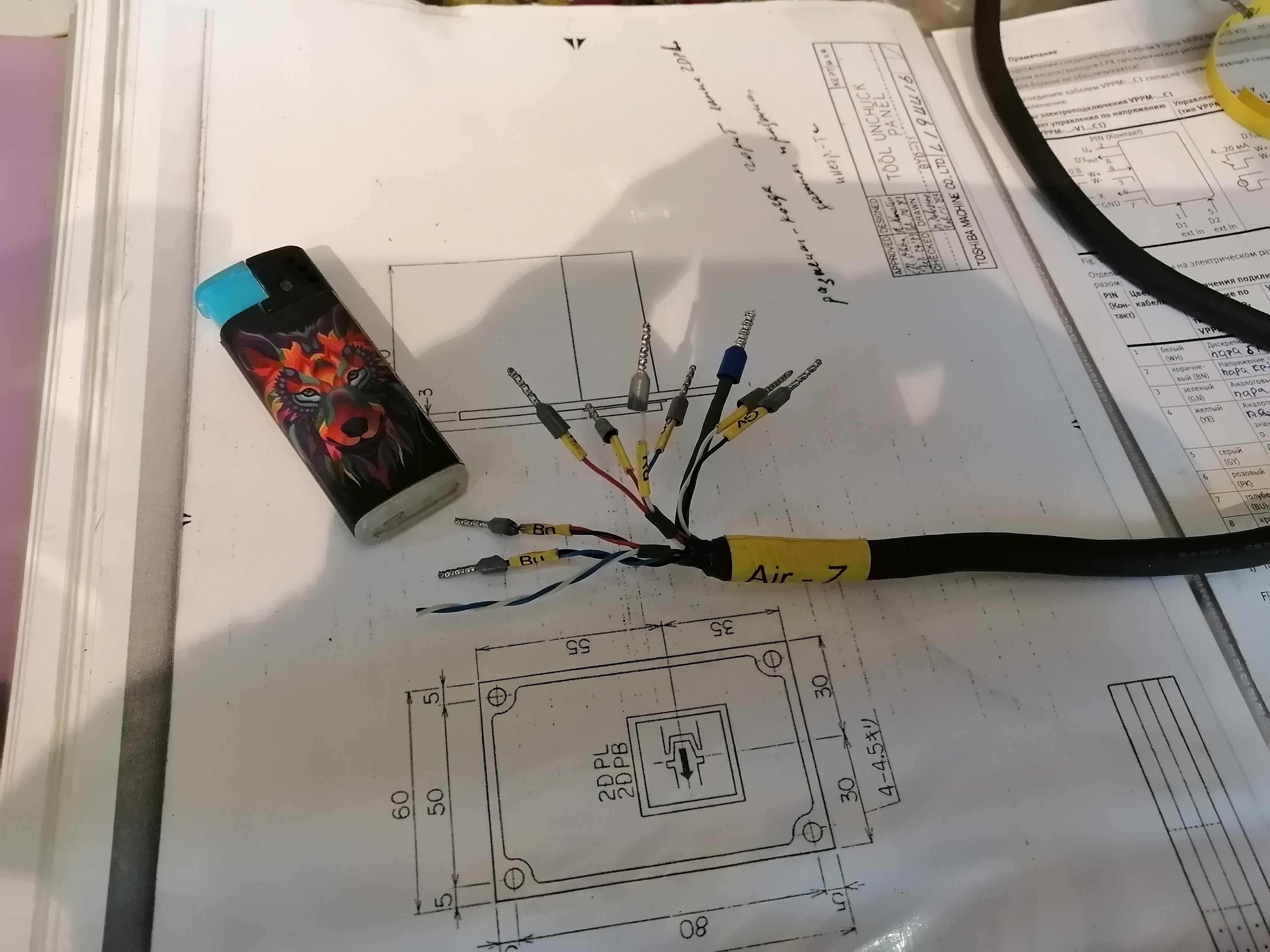

Маркировку начинаю уже ненавидеть. Один из кабелей управления пропорциональным клапаном воздушной подушки.
IMG_20210224_130038.jpg (2208 просмотров) <a class='original' href='./download/file.php?id=192665&mode=view' target=_blank>Загрузить оригинал (1.99 МБ)</a>
Монтаж щита потихоньку приближается к окончанию.
IMG_20210224_211111.jpg (2208 просмотров) <a class='original' href='./download/file.php?id=192666&mode=view' target=_blank>Загрузить оригинал (3.48 МБ)</a>

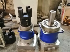

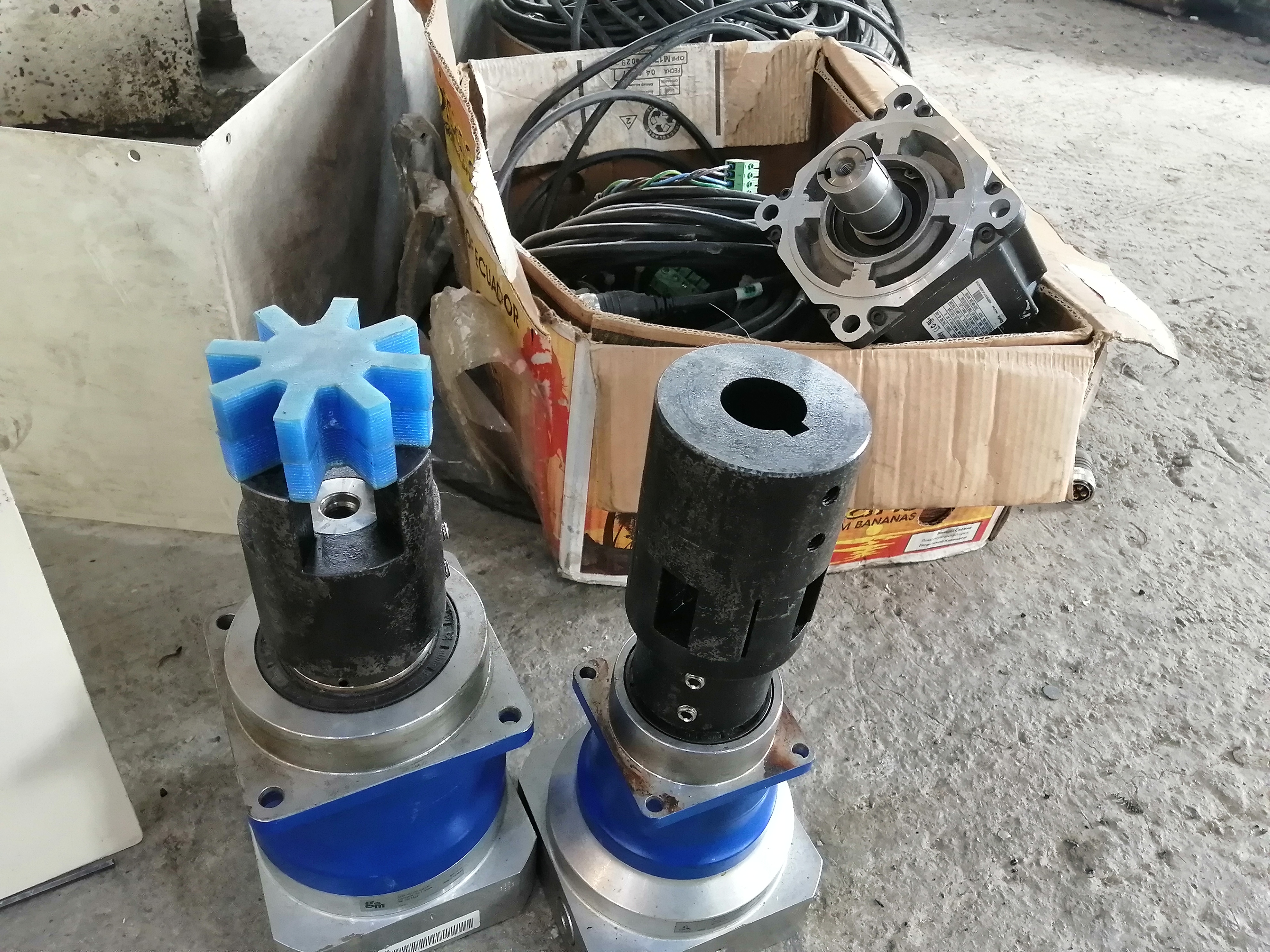

Ну и муфточку одну сегодня посадил на редуктор, скоро займусь пустановкой редукторов на станок.
IMG_20210224_210632.jpg (2208 просмотров) <a class='original' href='./download/file.php?id=192667&mode=view' target=_blank>Загрузить оригинал (2.31 МБ)</a>

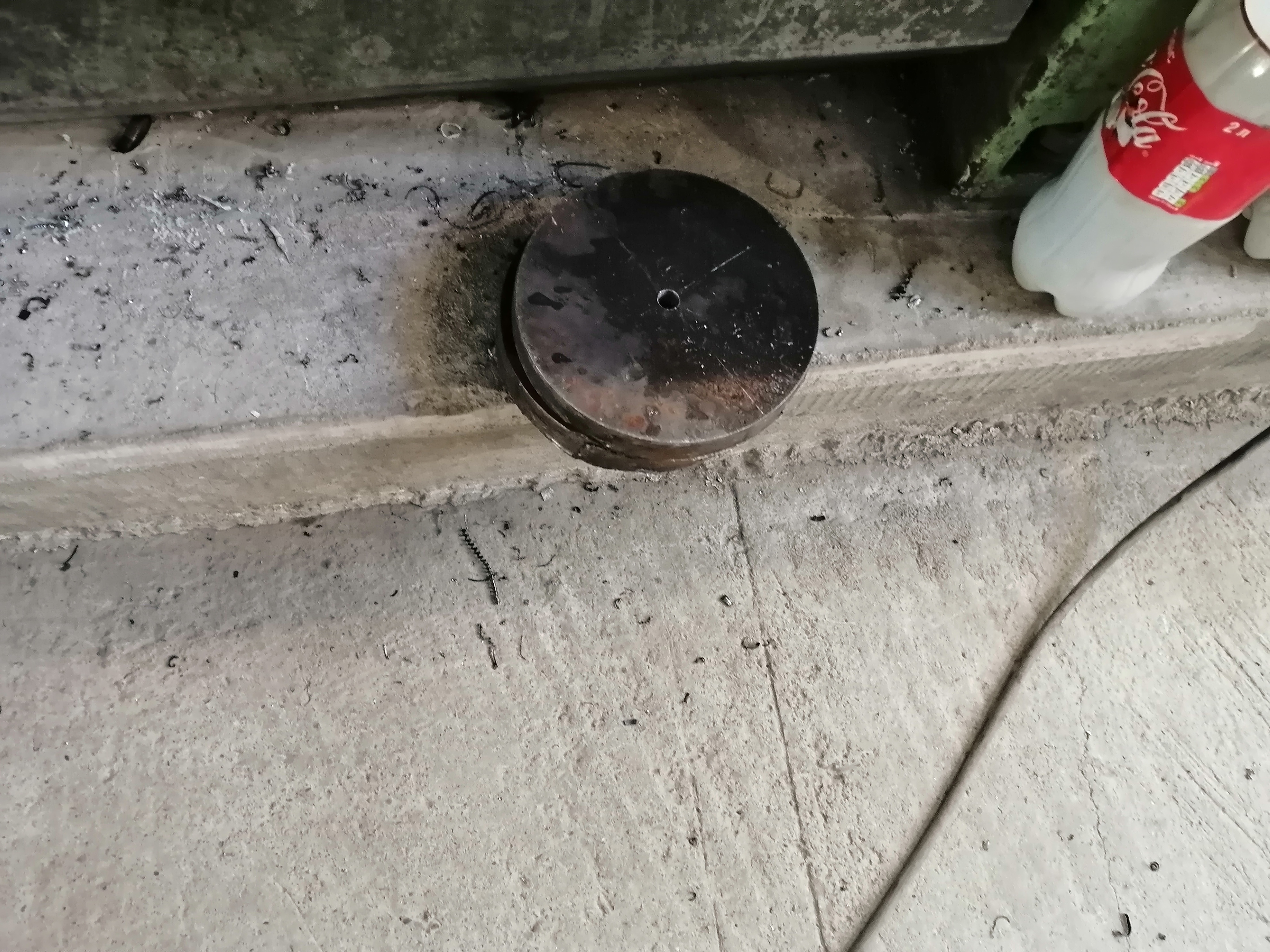

Решил изваять подиумы под сервопривода. Из цельной болванки точить обломало, неэкономно и вес дикий получается. А так как подиумы нужны крепкие, поэтому сплошная токарка и сварка.
Проточил первые блинчики которые станут фланцами на оси "Х" и "В"

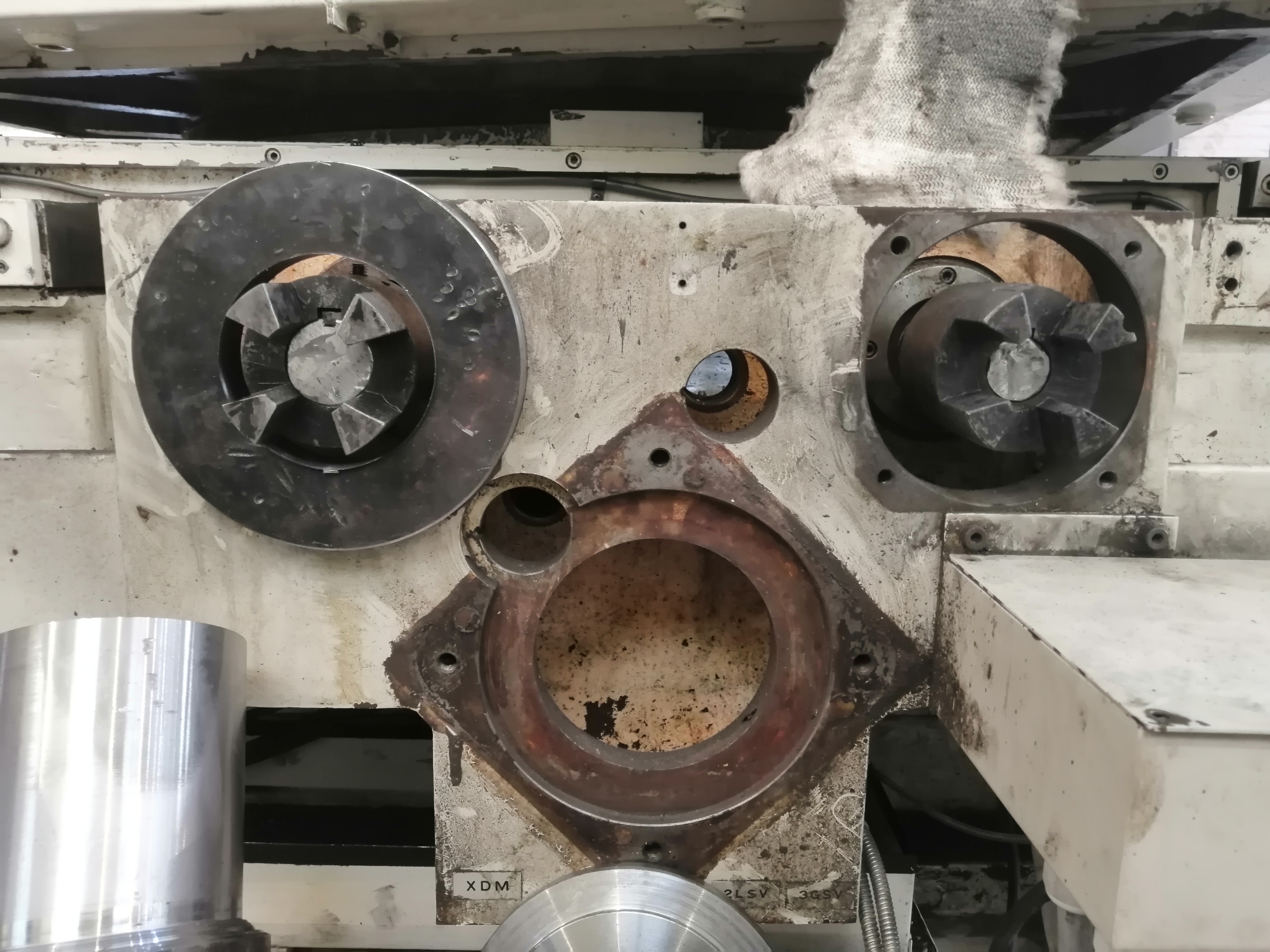

Надругался над станком в особо циничной форме, отрезав с ШВП резьбы, так как они мешали насадить муфты. Установил муфты на место. Муфты после закалки чуток распухли, пришлось сажать на горячую.
IMG_20210228_133805.jpg (2098 просмотров) <a class='original' href='./download/file.php?id=192787&mode=view' target=_blank>Загрузить оригинал (2.72 МБ)</a>
IMG_20210228_133817.jpg (2098 просмотров) <a class='original' href='./download/file.php?id=192788&mode=view' target=_blank>Загрузить оригинал (2.23 МБ)</a>

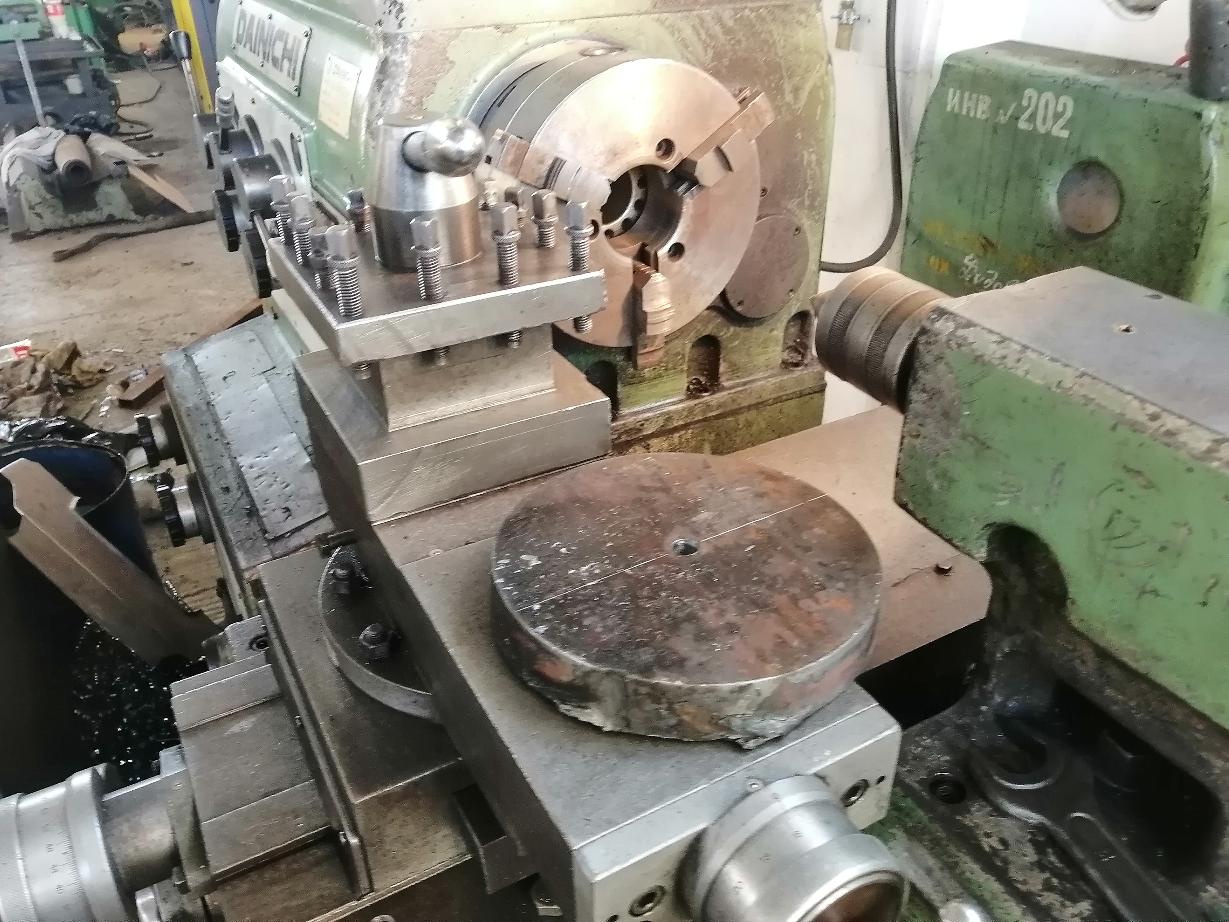

Будущий подиум Оси "Z" пока в виде полуфабриката под дальнейшую обработку.
IMG_20210228_133833.jpg (2098 просмотров) <a class='original' href='./download/file.php?id=192789&mode=view' target=_blank>Загрузить оригинал (5.83 МБ)</a>
IMG_20210228_133837.jpg (2098 просмотров) <a class='original' href='./download/file.php?id=192790&mode=view' target=_blank>Загрузить оригинал (6.79 МБ)</a>

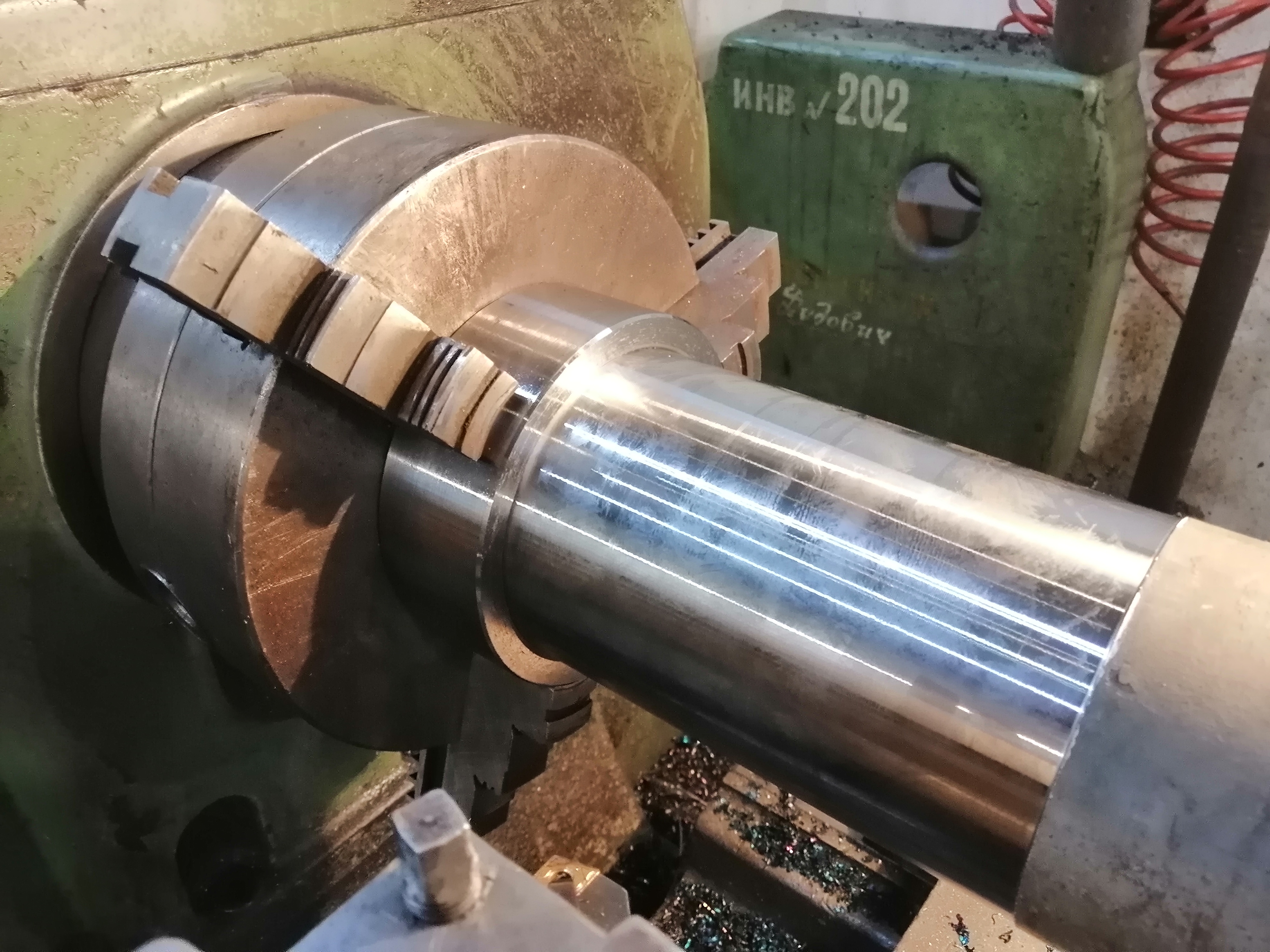

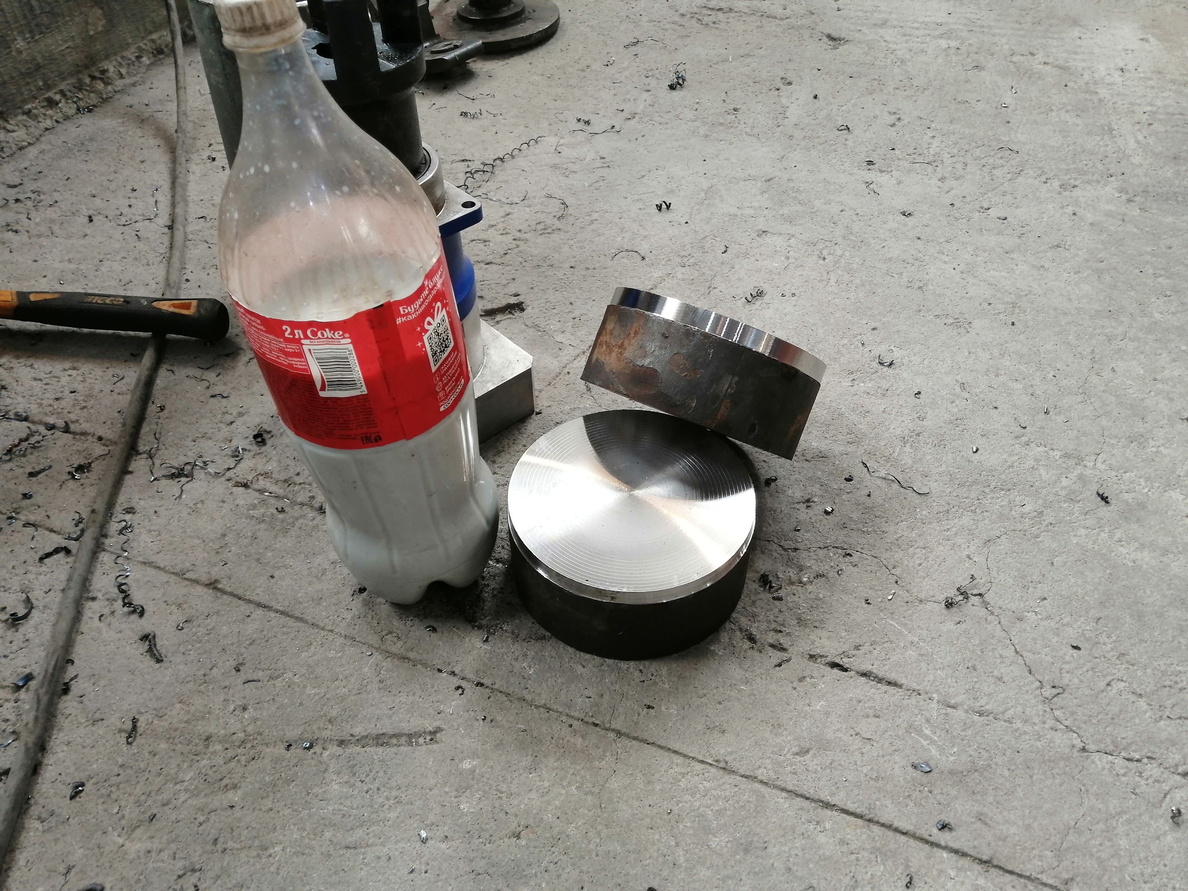

Кладовщик перепутал бумажку и вместо Ст3 нарезал мне походу болвашки из 65Г, стружка малиновая, грызется тяжко, но поверхность блястючая...
IMG_20210228_133747.jpg (2098 просмотров) <a class='original' href='./download/file.php?id=192792&mode=view' target=_blank>Загрузить оригинал (4.1 МБ)</a>

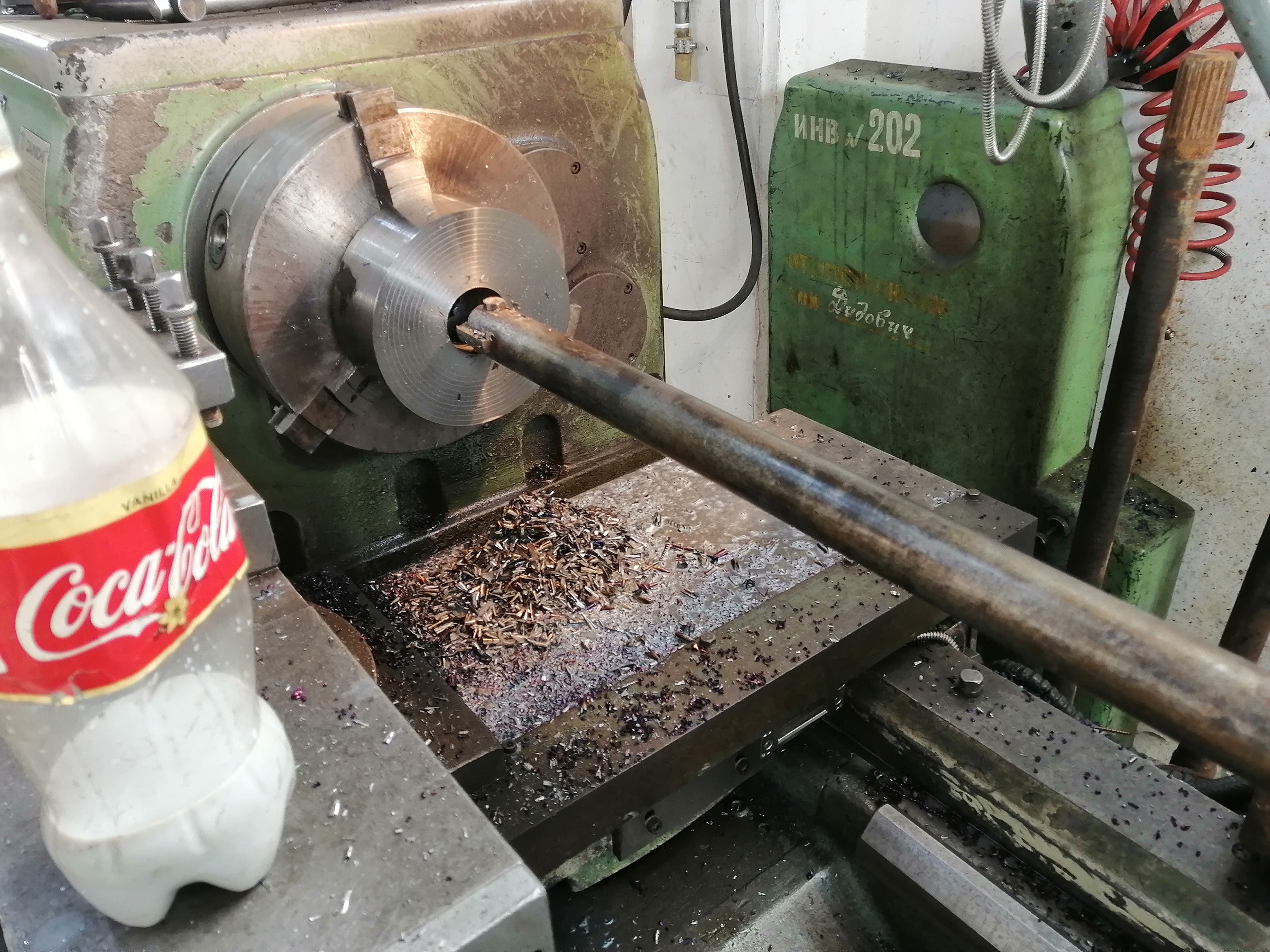

Сверлим, монстроидальным сверлом. Обожаю перьевые сверла. Это длиной 1м.
IMG_20210228_133734.jpg (2098 просмотров) <a class='original' href='./download/file.php?id=192791&mode=view' target=_blank>Загрузить оригинал (3.64 МБ)</a>

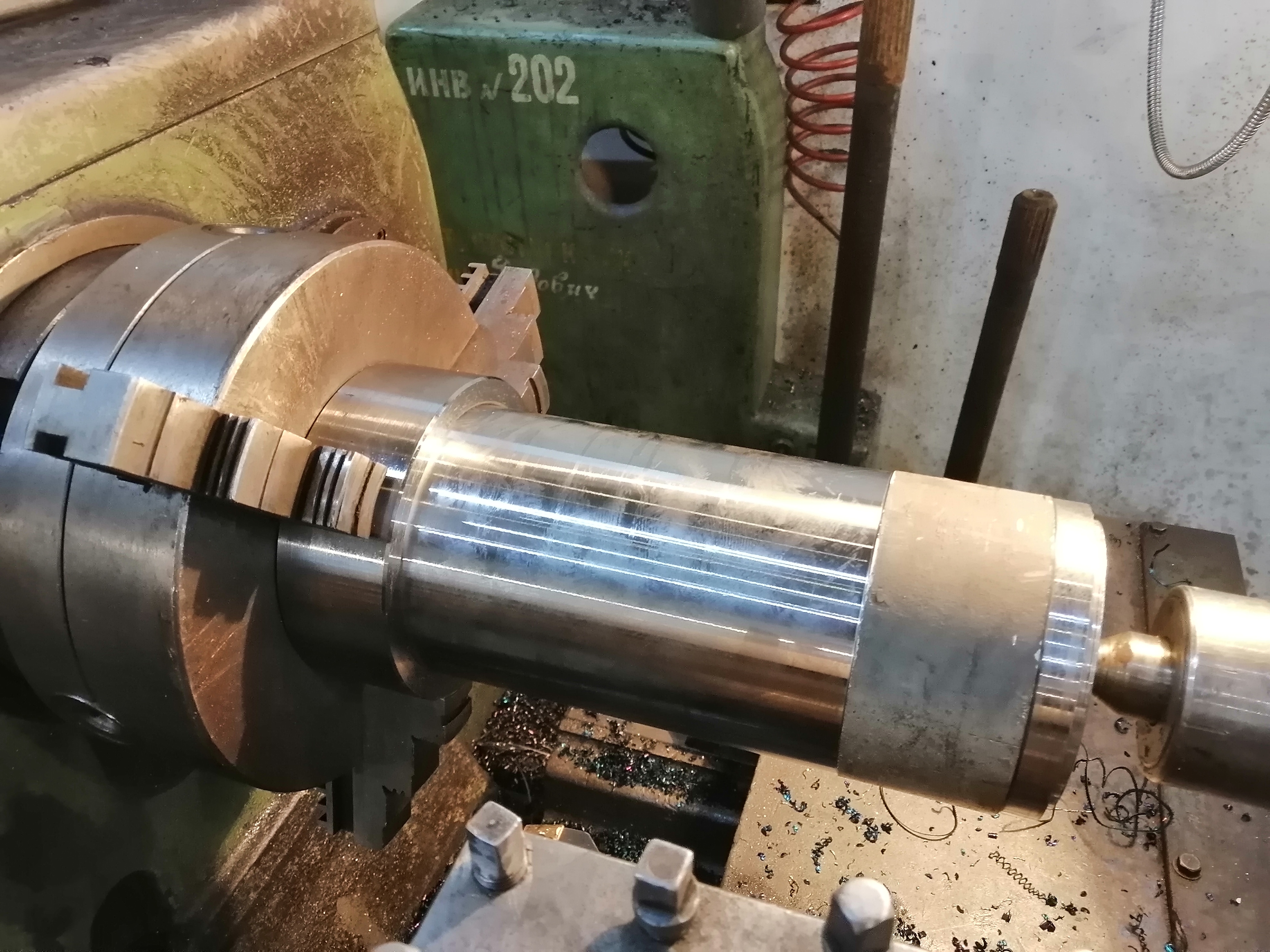

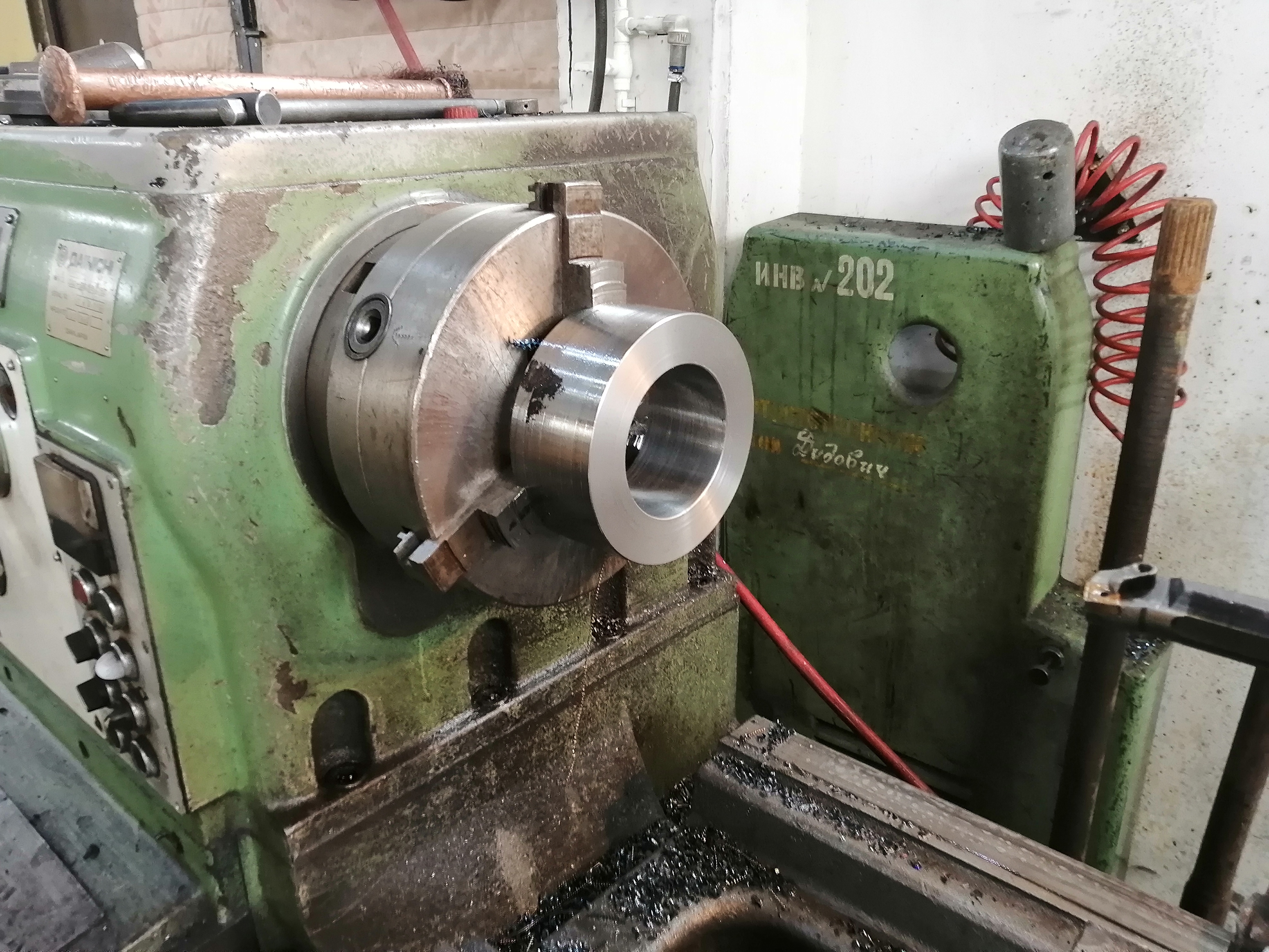

Растачиваем под посадку редуктора.
IMG_20210228_142431.jpg (2098 просмотров) <a class='original' href='./download/file.php?id=192793&mode=view' target=_blank>Загрузить оригинал (3.38 МБ)</a>
С другой стороны делаем выборку под трубу глубиной 10мм и запрессовываем туда трубу которая позже приварится.
IMG_20210228_183458.jpg (2098 просмотров) <a class='original' href='./download/file.php?id=192794&mode=view' target=_blank>Загрузить оригинал (2.57 МБ)</a>

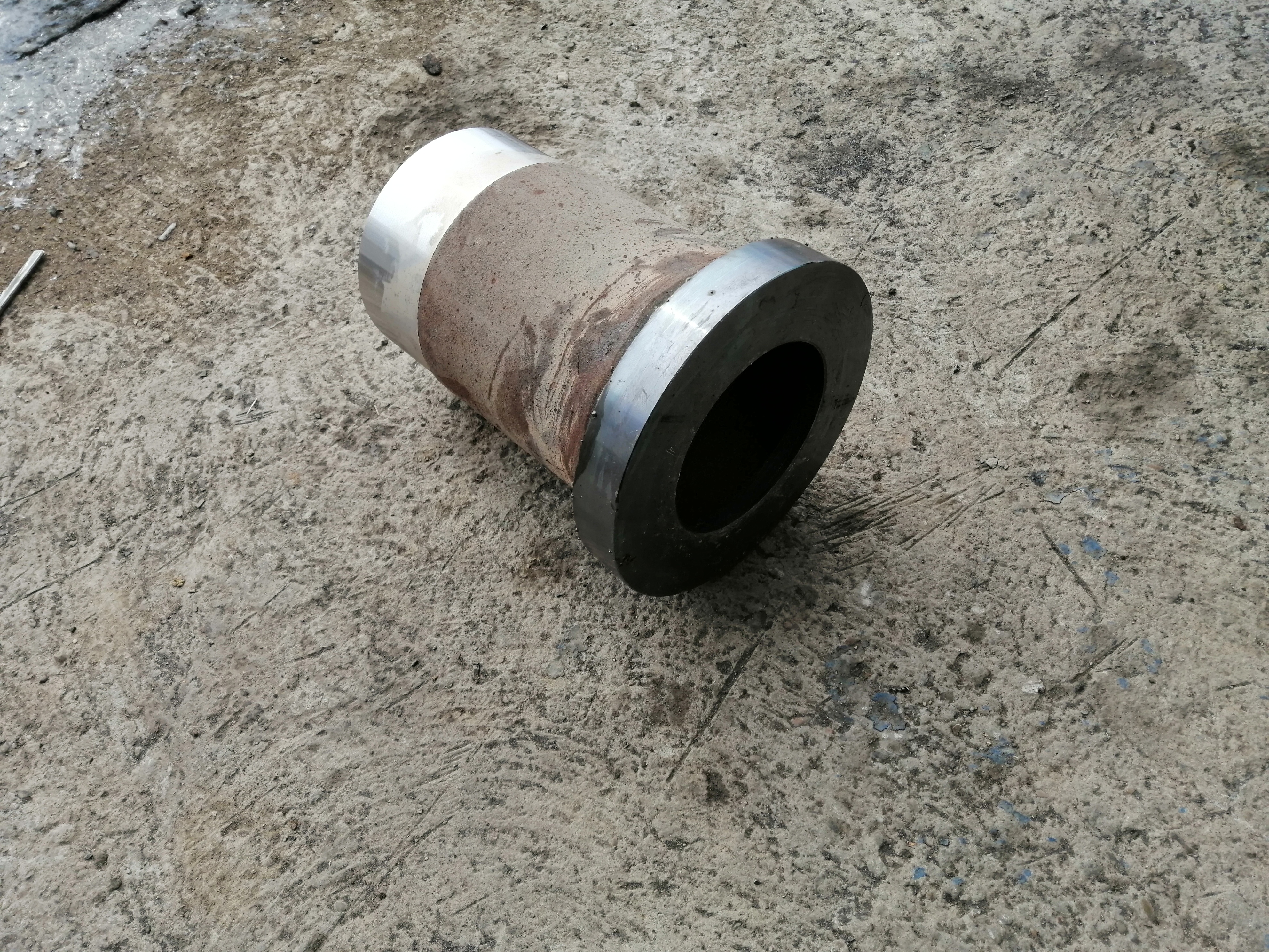

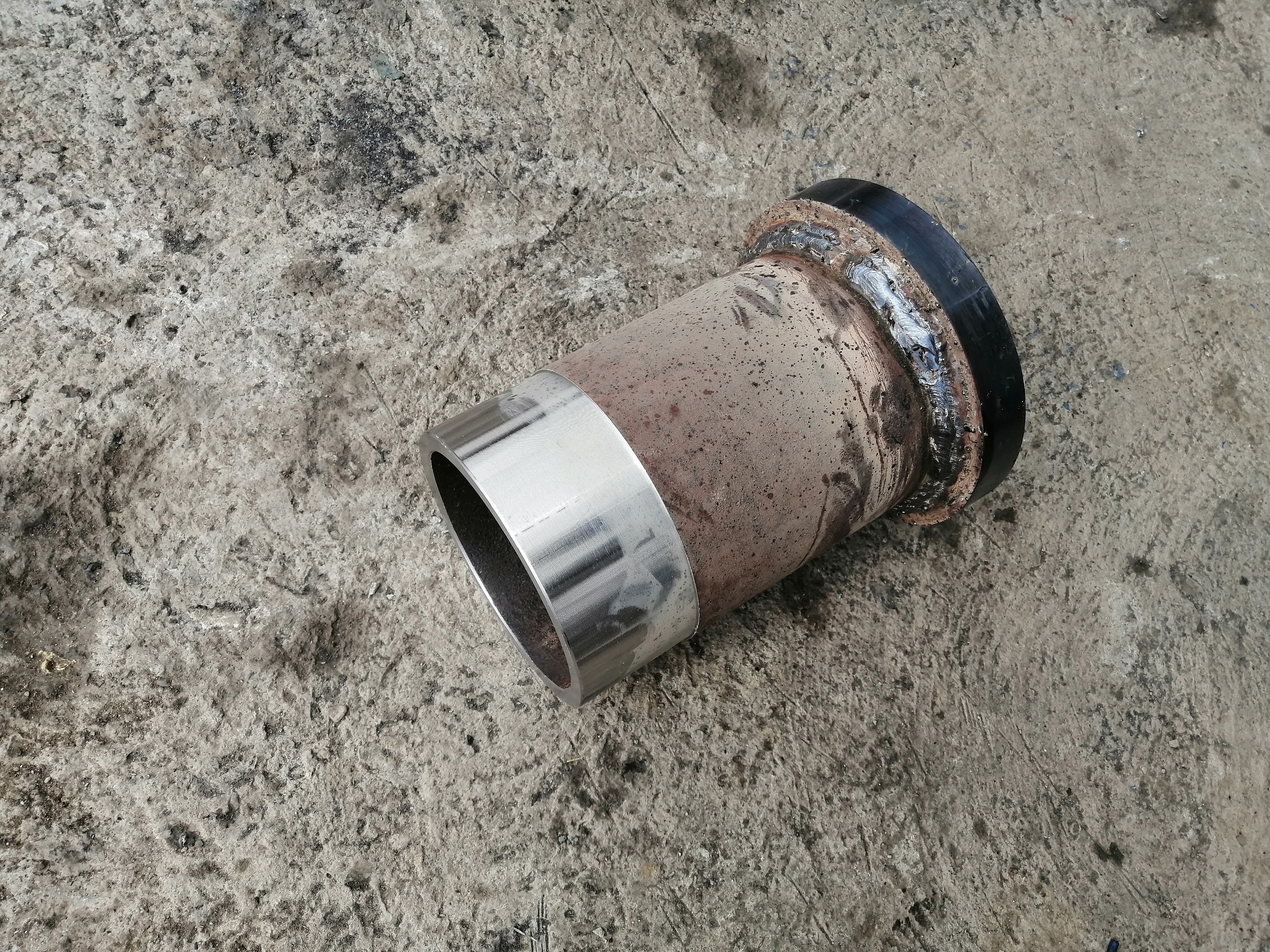

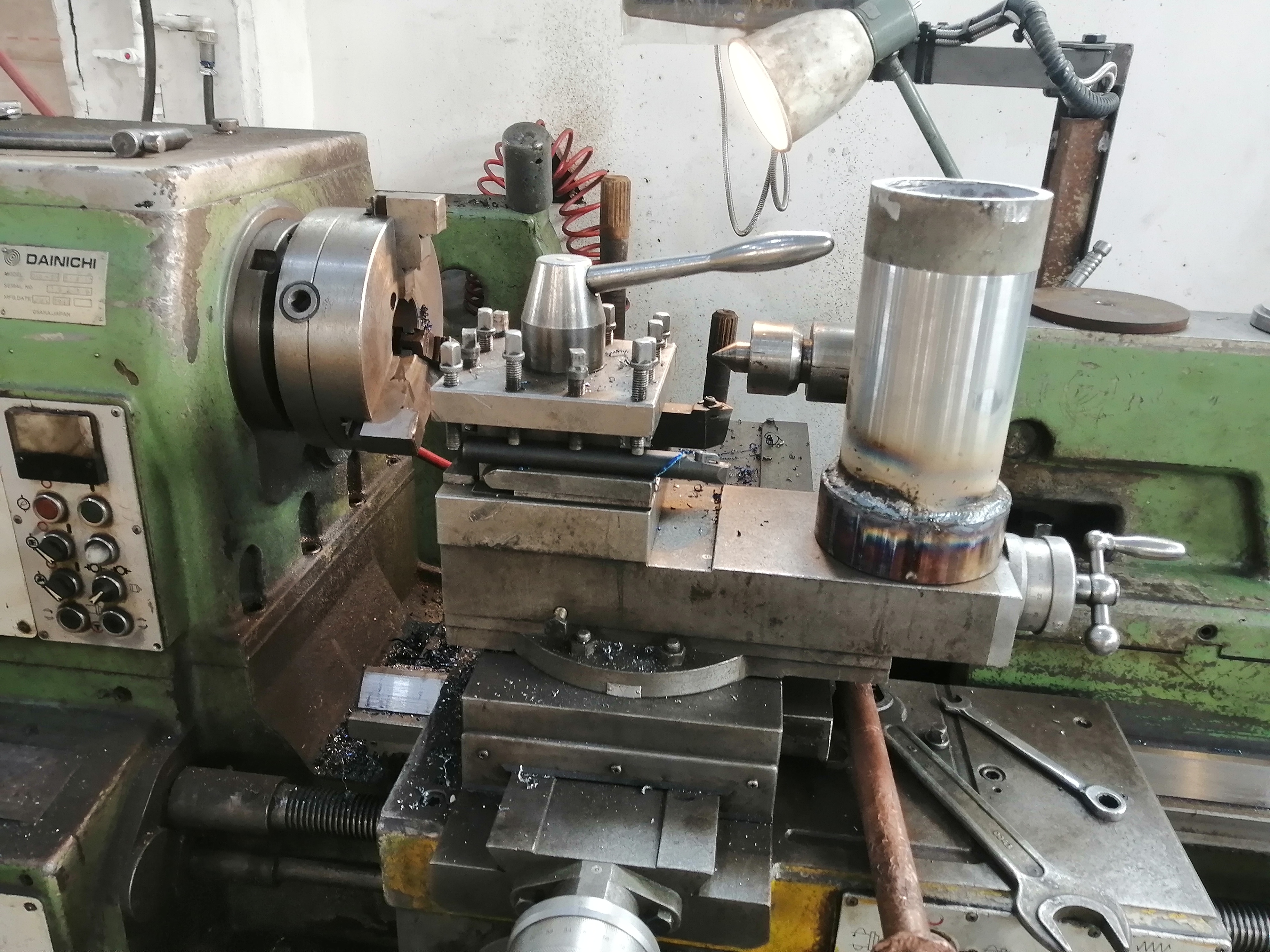

Я наверное скоро стану профессиональным токарем. :hehehe: Сегодня опять весь день у станка...
Продолжал готовить полуфабрикаты для подиумов под сервы.

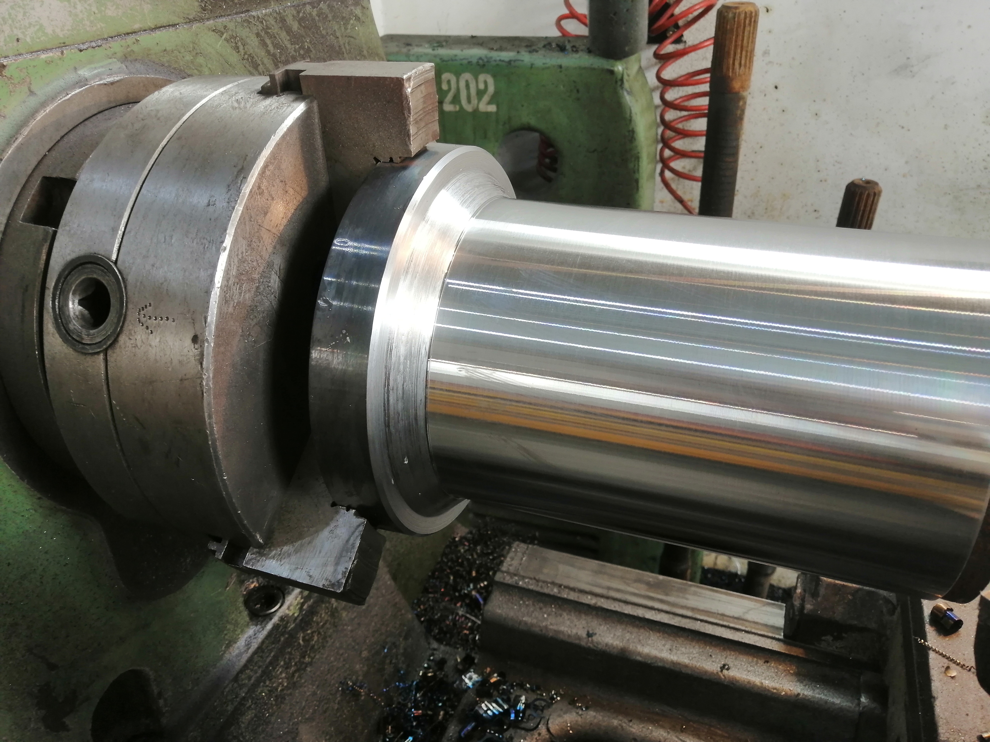

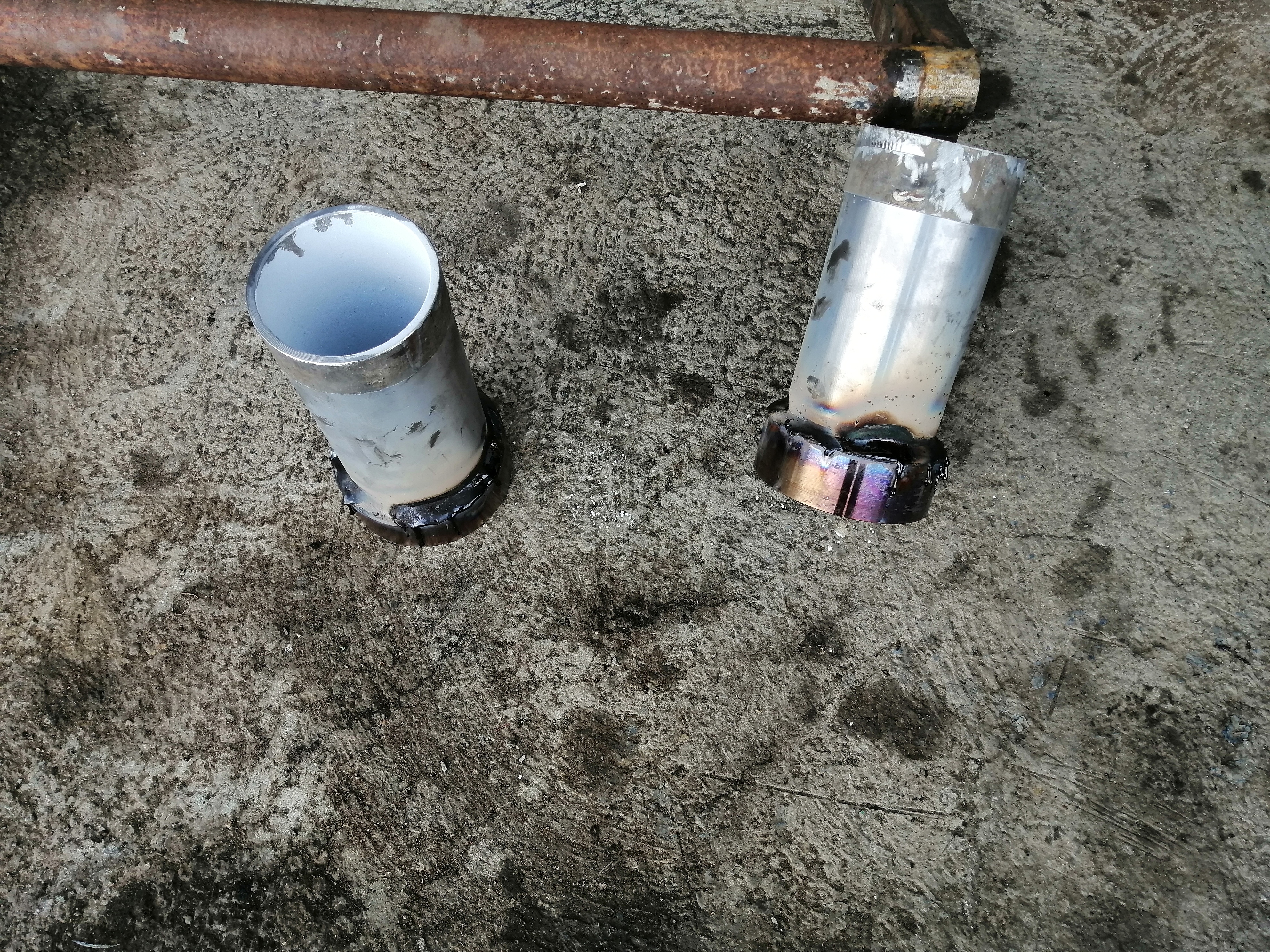

Запрессовка трубы в фланец:
IMG_20210228_183501.jpg (2047 просмотров) <a class='original' href='./download/file.php?id=192819&mode=view' target=_blank>Загрузить оригинал (2.63 МБ)</a>
Обварка фланцев (LB52U 4мм/165А:
IMG_20210301_152240.jpg (2047 просмотров) <a class='original' href='./download/file.php?id=192820&mode=view' target=_blank>Загрузить оригинал (7.38 МБ)</a>

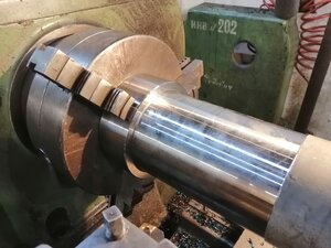

Обработка полуфабриката:
IMG_20210301_153148.jpg (2047 просмотров) <a class='original' href='./download/file.php?id=192825&mode=view' target=_blank>Загрузить оригинал (3.3 МБ)</a>
IMG_20210301_123337.jpg (2047 просмотров) <a class='original' href='./download/file.php?id=192821&mode=view' target=_blank>Загрузить оригинал (2.67 МБ)</a>

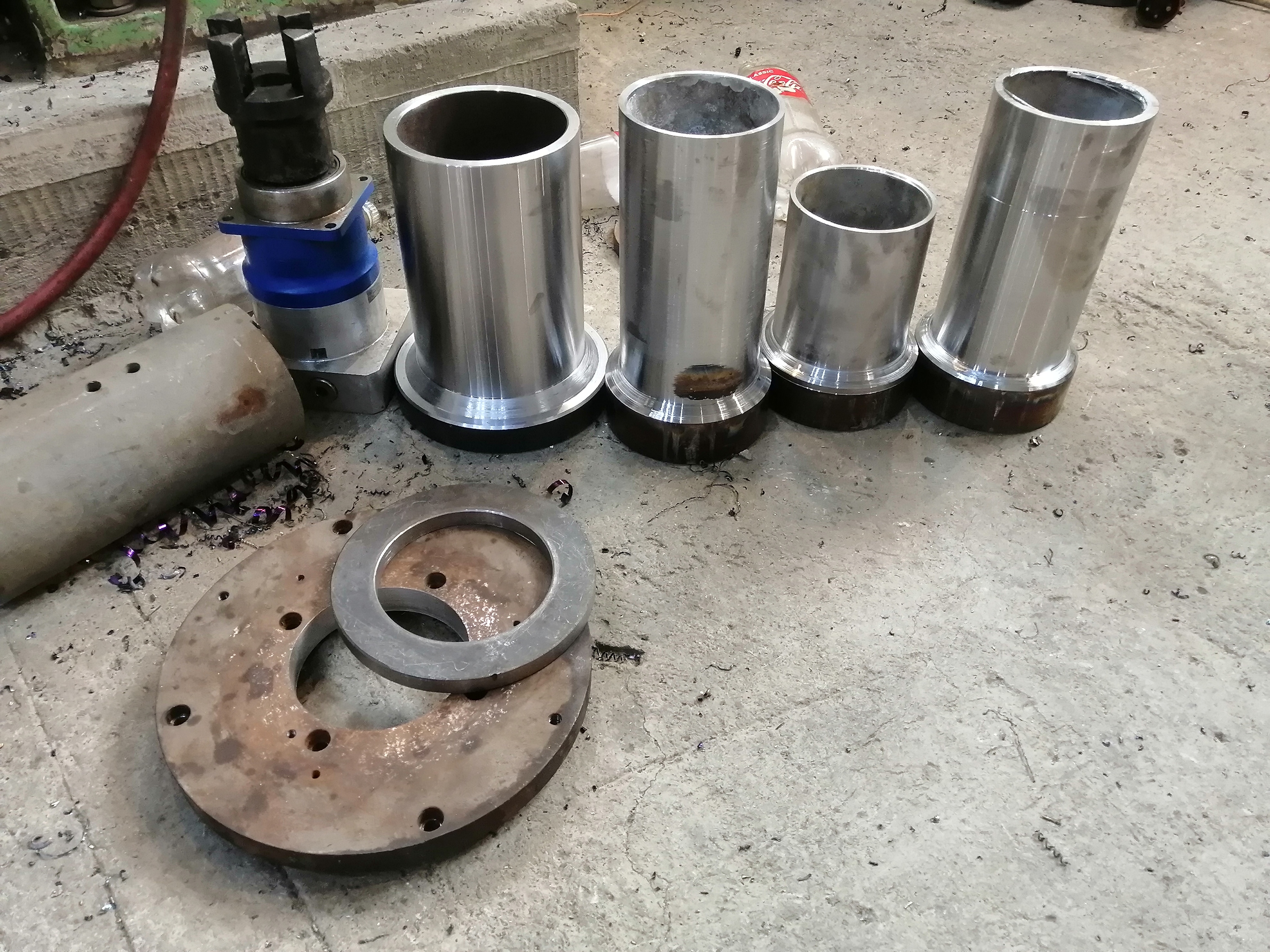

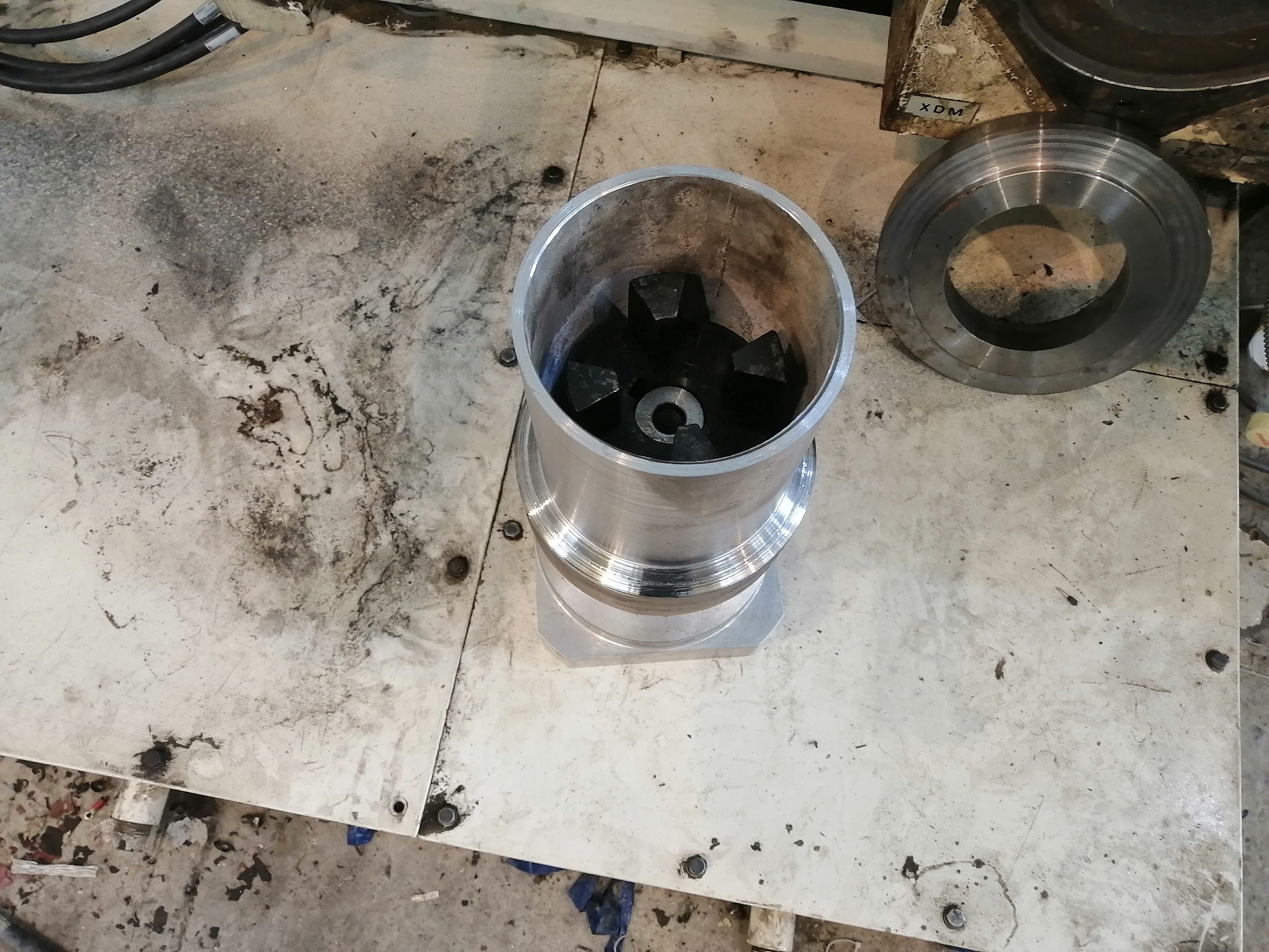

Примерка полуфабриката к редукторам и станку:
IMG_20210301_135049.jpg (2046 просмотров) <a class='original' href='./download/file.php?id=192828&mode=view' target=_blank>Загрузить оригинал (3.42 МБ)</a>
IMG_20210301_135054.jpg (2047 просмотров) <a class='original' href='./download/file.php?id=192822&mode=view' target=_blank>Загрузить оригинал (3.13 МБ)</a>
IMG_20210301_135101.jpg (2047 просмотров) <a class='original' href='./download/file.php?id=192823&mode=view' target=_blank>Загрузить оригинал (2.44 МБ)</a>
IMG_20210301_135108.jpg (2047 просмотров) <a class='original' href='./download/file.php?id=192824&mode=view' target=_blank>Загрузить оригинал (2.27 МБ)</a>
Ну и общее фото различных кусков будущих подиумов:
IMG_20210301_152504.jpg (2047 просмотров) <a class='original' href='./download/file.php?id=192826&mode=view' target=_blank>Загрузить оригинал (3.85 МБ)</a>
IMG_20210301_174850.jpg (2047 просмотров) <a class='original' href='./download/file.php?id=192827&mode=view' target=_blank>Загрузить оригинал (3.81 МБ)</a>
Надеюсь в ближайшие дни закончить с этим тяжким делом.

На фото ведь Wittenstein Alpha полагаю? что у них с люфтами,не испортят :D станок?
Sakhalin_Cat
Сообщения: 222
Репутация: 340
Откуда: Южно-Сахалинск
Сообщение Sakhalin_Cat »
niksooon писал(а): ↑ На фото ведь Wittenstein Alpha полагаю? что у них с люфтами,не испортят станок?
Да недолжны вроде.
Они новые, руками люфт не нащупал, приблуду для проверки городить неохота. ОС на линейках, поэтому думаю люфты даже если и есть то не критичны.
