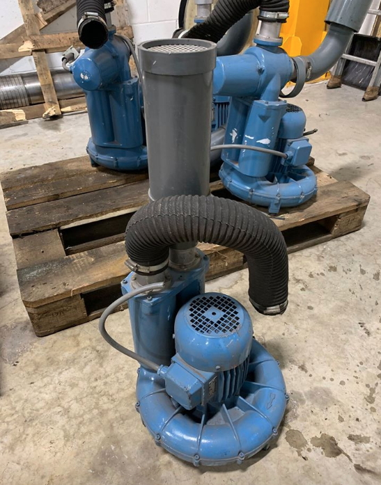

Они как бы вообще разные. под разные типы столов...
Первые - вихревые воздуходувки - с большим расходом воздуха , но при этом маленьким давлением. Их ставят на большие "полноразмерные" вакуумные столы роутеров по раскрою всякого мдф-пластика. часто работают через пропускающую прокладку, режут насквозь. сила прижима там обеспечивается большой плоскостью. И негерметичность системы компенсируется большой производительностью. Но с другой стороны, если посмотреть - 0,95квт не так много для них, видимо по этому стояло 4. типовые насосы на таких роутерах как раз 3-5квт. И сами эти воздуходувки видимо довольно старые и не слишком эффективные, всего 250мбар. современные дают больший вакуум, бывают и до 750мбар.
Второй насос - это масляный пластинчато-роторный. он уже обеспечивает довольно глубокий вакуум. но и расход у него маленький относительно воздуходувок - в 10 раз меньше. То есть силу прижима он обеспечит в 4 раза большую, но только на герметичном столе без подсосов и не на пористых материалах. Такой ставят на столы или присоски всяких небольших станков, и как пример по металлу, который обсуждали недавно в отдельной теме тут. На большой стол роутера по деревяхам смысла ставить его нет - не вытянет по расходу. А вот на маленьком столе будет держать алюмиху/пластик очень хорошо. Ну или для всякой дегазации/ вакуумных мешков отлично подходит.
На счет клапанов - не совсем понятно зачем. обычно они на столах напрямую крутят всегда в одну сторону. это переключение - сосать/дуть. наверняка обычный соленоид. в принципе его вообще скрутить можно за ненадобностью... ну или оставить в одном положении.
Так что я бы на вашем месте оставил оба насоса - у них разные задачи)
П.С. хотя подумал, может это запирающий клапан, и он стоял как раз на каком нибудь вакуумном прессе для ламинации, в паре с глубоковакуумным. типо сначала запускается воздуходувка, быстро выбирает объем, потом запирается, и далее давление догоняется насосом другого типа.

читаю про насосы, текст от другого насоса про клапан....hmnijp писал(а):На счет клапанов - не совсем понятно зачем. обычно они на столах напрямую крутят всегда в одну сторону. это переключение - сосать/дуть. наверняка обычный соленоид. в принципе его вообще скрутить можно за ненадобностью... ну или оставить в одном положении.
может, принцип тот же?
Клапан регулирования давления RV-01 для воздуходувок с боковым каналом
Этот клапан используется для подачи необходимого охлаждающего воздуха в компрессор бокового канала, когда покрыта вся площадь вакуумного стола.
Клапан установлен с помощью тройника на линии всасывания к вакуумному столу и контролирует поступление количества воздуха, необходимого для охлаждения.
Диапазон регулировки клапана регулируется.
https://www.sorotec.de/shop/Druckregelv ... 1-5kW.html

Да, скорее всего он! по количеству выходов похоже...Hugo писал(а):может, принцип тот же?
на современных обычно без него ставят, ну на том что видел...

Да, похоже на правду...hmnijp писал(а):Да, скорее всего он! по количеству выходов похоже...Hugo писал(а):может, принцип тот же?
другой производитель пишет:
Мы рекомендуем использовать этот вакуумный предохранительный клапан на воздуходувках с боковым каналом. В случае, если входное отверстие вентилятора бокового канала полностью закрыто, или если вы используете вакуумный стол с очень малой утечкой. Двигатель переменного тока на насосе перегреется и в конечном итоге сгорит. Предохранительный клапан предотвращает это. При заданном пределе низкого давления он пропускает воздух в систему, чтобы контролировать количество вакуума.
хотя, выглядит клапан у них по проще, чистая механика...:
https://www.damencnc.com/en/vacuum-reli ... 1812?c=278

Да, это просто сброс избыточного давления на пружине. Всё же у вас с каким то управлением. Я бы или вскрыл его чтоб понять, или спросил у производителя. слишком уж заводская конструкция, видно что они идут только парой с насосом)Hugo писал(а):хотя, выглядит клапан у них по проще, чистая механика...:

Вот у них один из насосов без этого клапана
на заднем плане видны варианты с клапаном, который и мне достался

На некоторых вакуумных столах нужно иметь обратный поток для облегчения загрузки материала. Для этого есть переключатели выходов воздуходувок. Типа дует - высасывает.Hugo писал(а):Там есть клапан, который может (как я понял) переключать воздух в разные стороны...
Очень классная функция, я бы точно оставил бы такую возможность. Что касается самого насоса - так он откровенно слаб, хотя может на совсем маленьком столе от него и будет толк.
На размер 2500*1250 я бы порекомендовал насос мощностью не менее 5,5 кВт. Ему кстати уже и нужен тот клапан избыточного давления. До 4 кВт не обязателен.
А вакма - это насос для совсем других применений, и для чпу не годится совсем. Лет 15-20 назад очень плотно работал с такими в неоне.

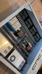

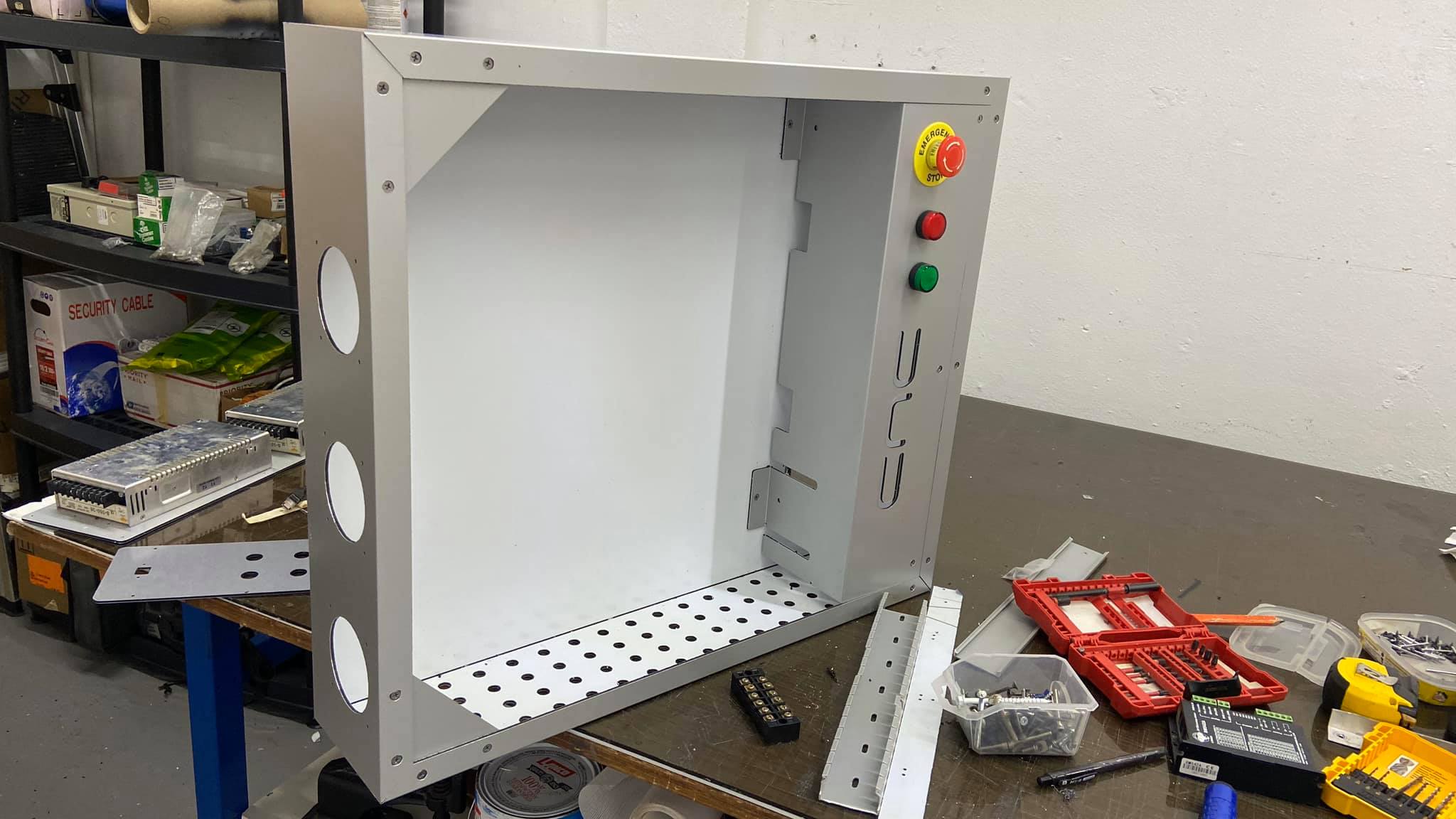

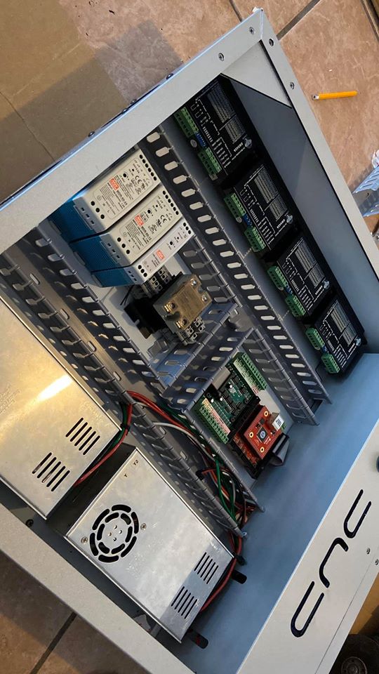

На Facebook в группе UCCNC скопировал фотки эл. ящика для станка, вид мне понравился, поделюсь тут
+ подростает новый плагин для центроискателя UCCNC... Напичкан всякими вкусностями

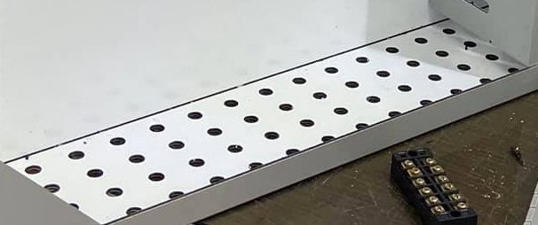

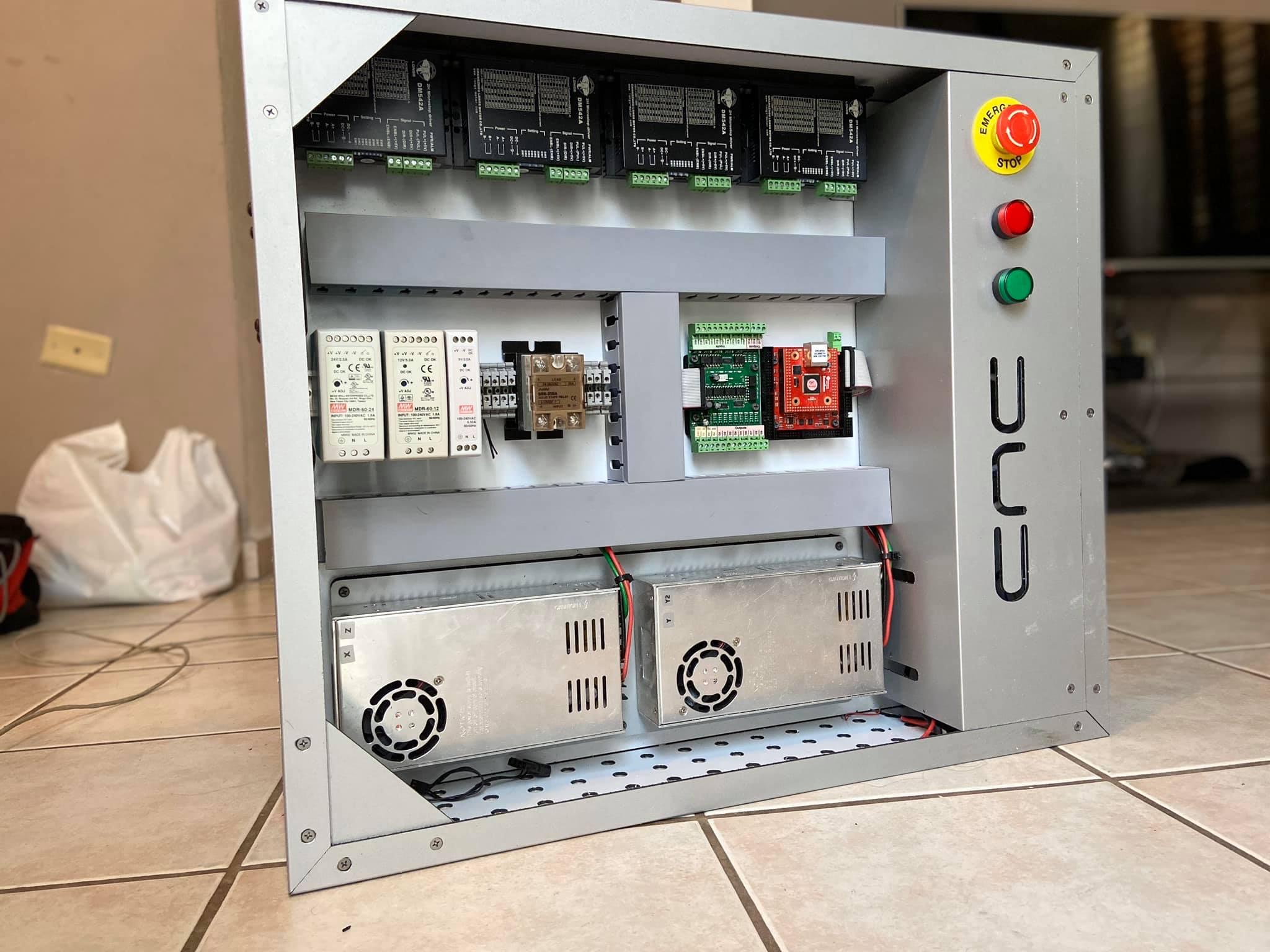

Re: Переделка фрезера по дереву (рабочее поле 2500х1250мм)
Драйвера шедеврально установлены. Можно считать что охлаждения у них нет

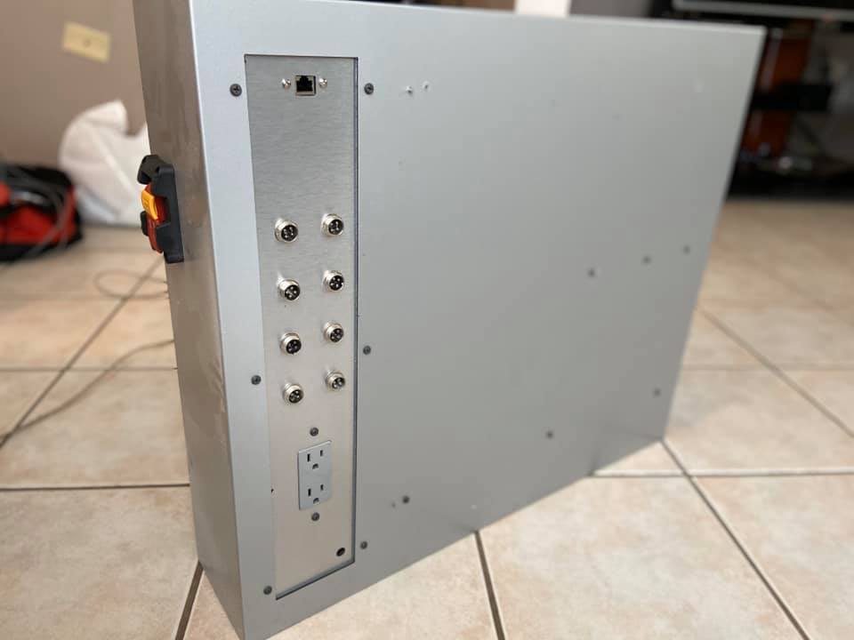

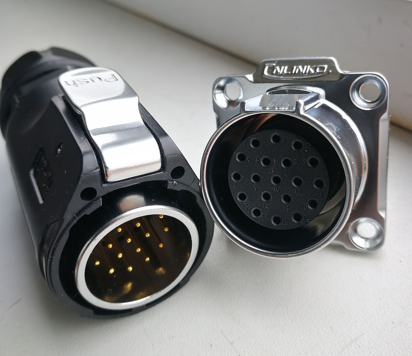

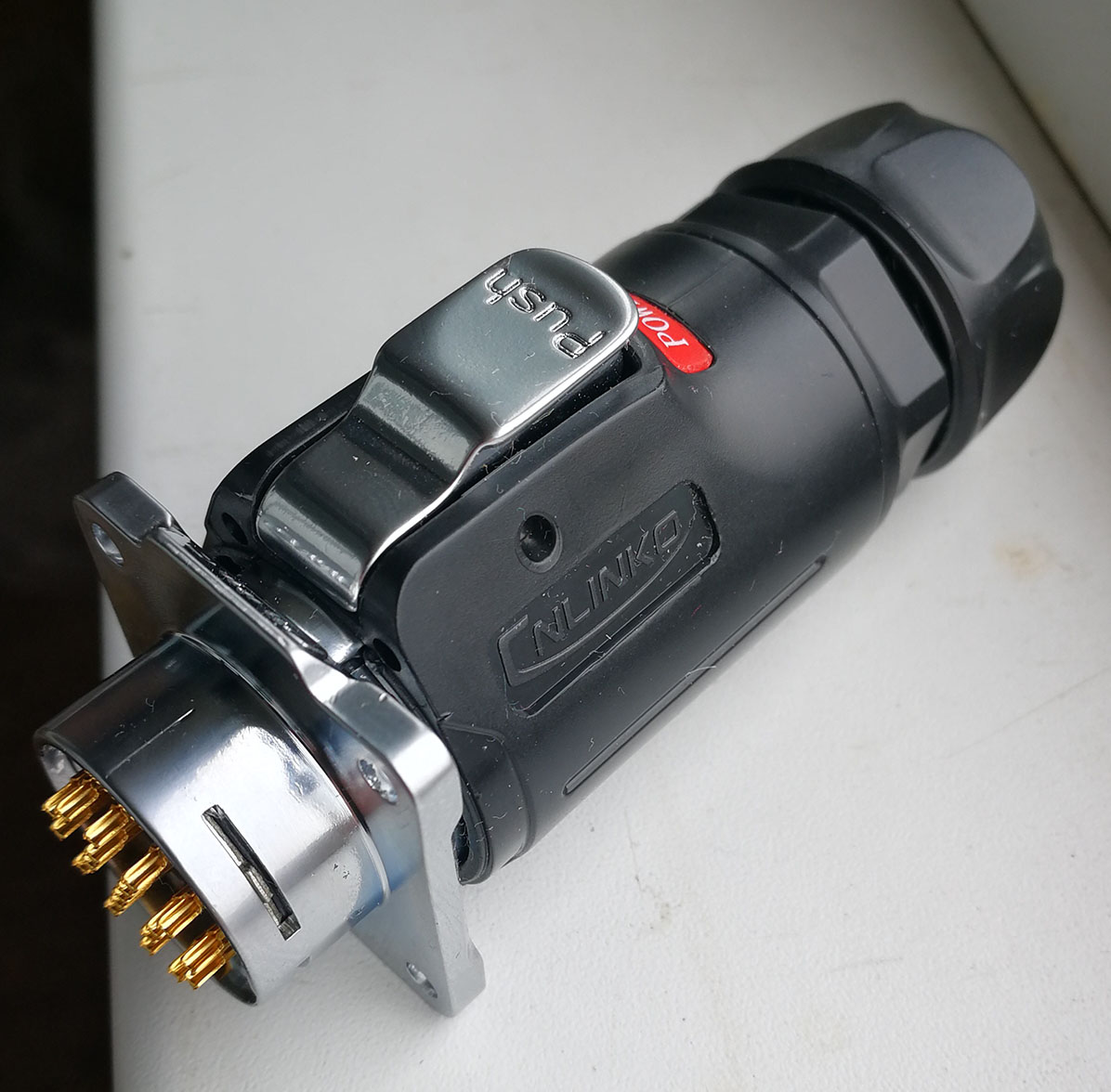

Ничего особенного в шкафу нету. Решетка в низу шкафа и куча разъемы микрофонные, это головная боль. Систему вентиляции нужно делать нагнетающую, можно через автомобильный фильтр +улитка для охлаждения.
Управление в центре, вокруг силовая проводка. Супер! Да, делайте именно так! Мне нравится
- HeavyToshik
- Мастер
- Сообщения: 336
- Зарегистрирован: 04 янв 2020, 11:13
- Репутация: 35
- Настоящее имя: Антон
- Контактная информация:
Я вот не встречал XLR разъёмов на 4 контакта. Откуда инфа что там микрофонные?
Зато вот интересно, есть разъёмы Speakon для проф.аккустики, там 4 контакта и токи от 20А. Пробовал кто, нет?
- shalek
- Почётный участник
- Сообщения: 2893
- Зарегистрирован: 25 авг 2014, 10:40
- Репутация: 2583
- Настоящее имя: Александр
- Откуда: РБ Бобруйск
Я себе такой получил. На 19 штырьков. По 5А заявлено. Для шпинделя возьму типоразмером меньше и на 10А четыре контакта.
