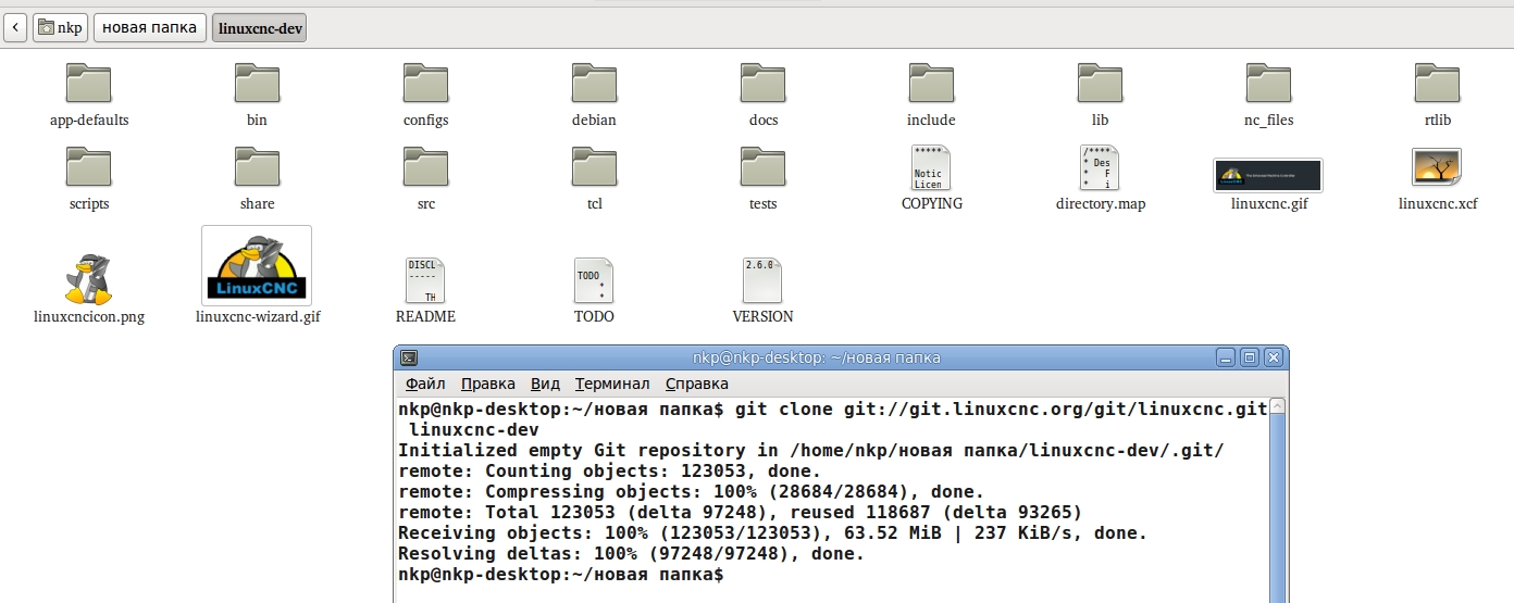

Ворон226 писал(а):По этой команде пойдёт установка LCNC автоматически или это команда одна из многих для установки LCNC из исходников?
по этой команде скопируются исходники емс в папку,из которой подавалась данная команда...
Выделение(008).jpg (2568 просмотров) <a class='original' href='./download/file.php?id=14832&mode=view' target=_blank>Загрузить оригинал (282.1 КБ)</a>
Ворон226 писал(а):И что ещё нужно будет делать из
практически все...
но только на мой взгляд ты смешал вопрос установки убунту с емс в системе (тут просто обновляем емс до последней ) ,и установка емс из исходников(в
любую папку и хоть 10 штук)
