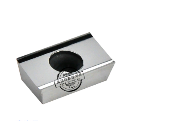

Я себе такую брал https://item.taobao.com/item.htm?id=524622148199. на две пластины диаметром 25мм, не стал большую брать, может и подойдет на 1.5квт. плюс вот такие пластины https://item.taobao.com/item.htm?id=538917584283
Re: Сковородочка
ну у меня самая пкрвая была такая 32мм работает но мне эти пластины ненравятся. большой радиус тяжело идут и трут жопой.

Ну да, небольшая полоска имеется, вечерком скину фотку.

Пластины взял такие
Безымянный.png (2165 просмотров) <a class='original' href='./download/file.php?id=174050&mode=view' target=_blank>Загрузить оригинал (99.36 КБ)</a>
Re: Сковородочка
эти не пробовал.
