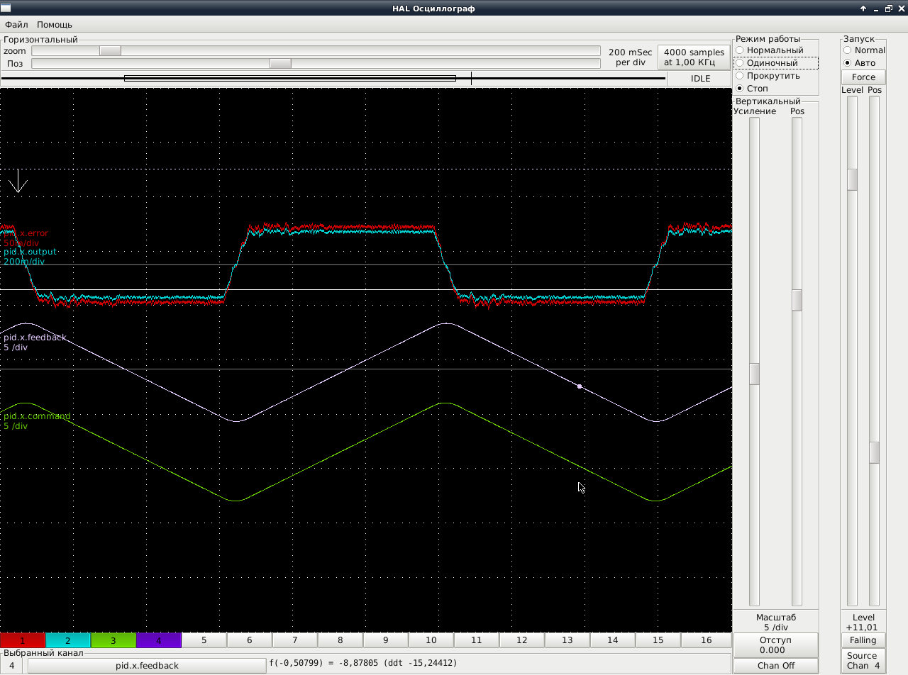

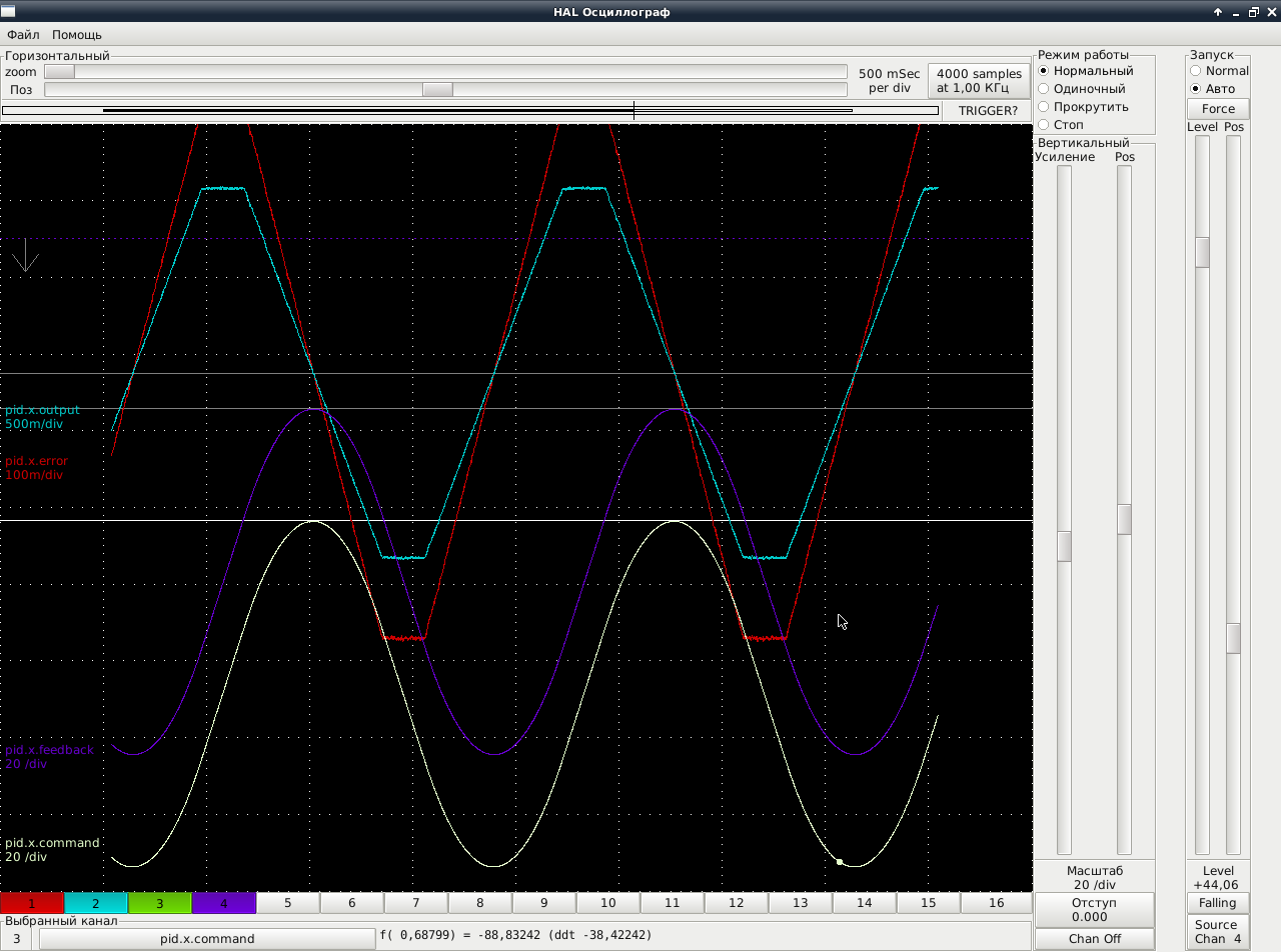

пытаюсь настроить пид
станок этот
http://www.cnc-club.ru/forum/viewtopic. ... 12#p234212
отцените опытным взглядом на сколько все плохо)
Снимок экрана.png (2771 просмотр) <a class='original' href='./download/file.php?id=69438&sid=f25f335edc0c50ef057ed1c3d379e7a7&mode=view' target=_blank>Загрузить оригинал (76.88 КБ)</a>

это уже P "на пределе"??(дальнейшее увеличение уводит в резонанс)

незнаю даже :wik: у меня срывался на больших скоростях
и постепенно подбирал чтоб ехал по быстрее и не срывался
видимо еще был плохой контакт в цепях энкодера
сегодня с утра перелопатил все и станок поехал
сейчас до 20м минуту на ускорении 500 едет устойчиво если скорость выше уходит в ошибку сервоусилитель
кабель тонкий временный повесил на соседний станок
возможно питания не хватает
p3 стоит
настройки скопировал на другие оси но еще не подправлял сервы жужжат линукс показывает отклонение в пределах инкремента
Re: Mesa 5i25+7i77-с чего начать?
Это у тебя на максимальной скорости такая картинка? Отклонение 5 соток?

Сообщение vovafed »
нет это было на 100мм минуту
сейчас на 10м минуту покажу
по программе 10м минуту
ускорение 500 не дает поднять реальную скорость
халскоп в режиме g 64 еще гонял
на визуализации режим g61

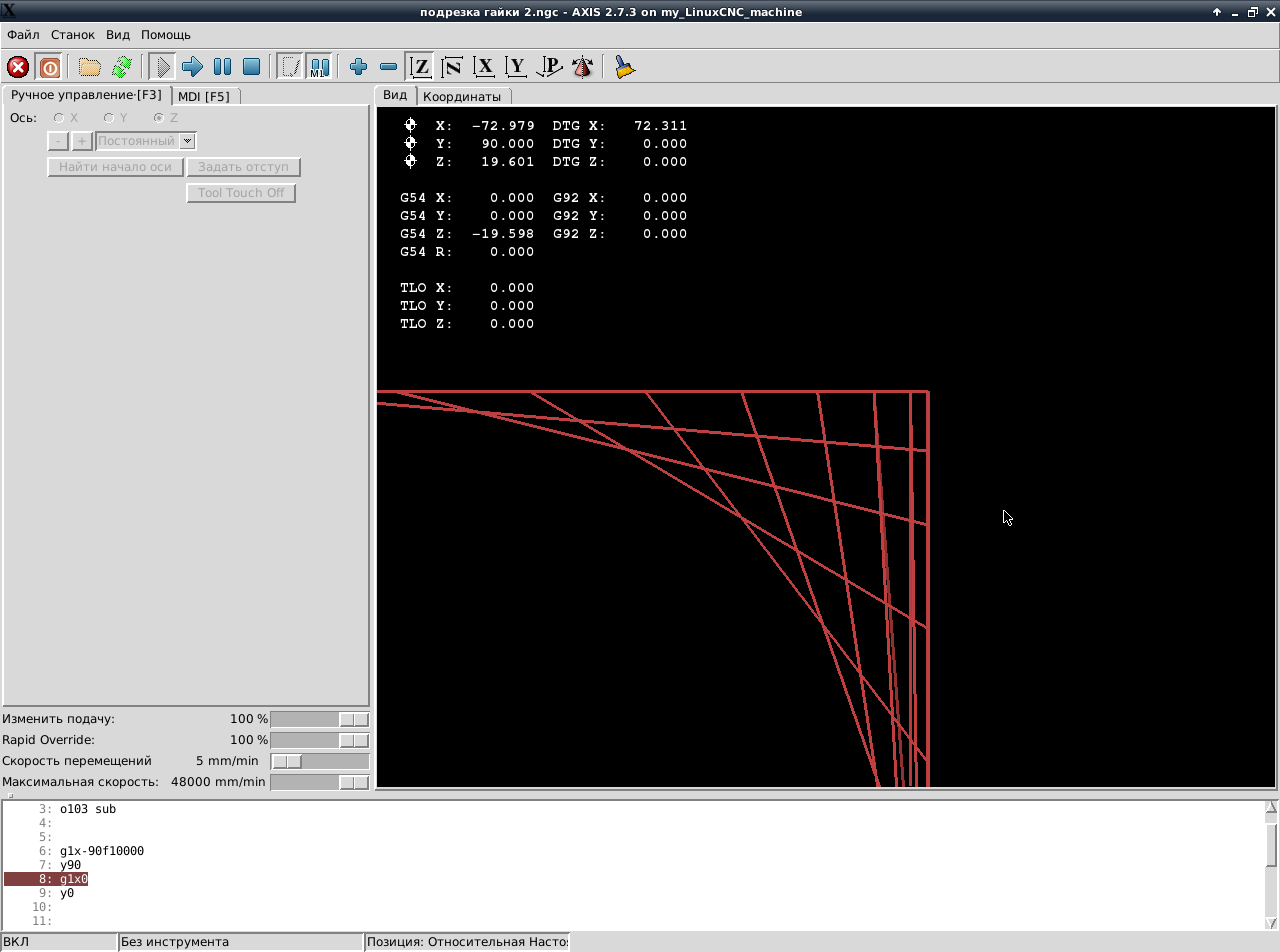

Снимок экрана 2.png (2744 просмотра) <a class='original' href='./download/file.php?id=69445&sid=f25f335edc0c50ef057ed1c3d379e7a7&mode=view' target=_blank>Загрузить оригинал (82.28 КБ)</a>
угол прямоугольника на сколько смог увеличить (2744 просмотра) <a class='original' href='./download/file.php?id=69446&sid=f25f335edc0c50ef057ed1c3d379e7a7&mode=view' target=_blank>Загрузить оригинал (81.62 КБ)</a>
А что это за линии на углу? Несколько разных проходов?
На 10м/мин отклонение в 0.1 - вроде тоже весьма не плохо!
vovafed
Сообщения: 1810
Репутация: 325
Откуда: башкортостан
Сообщение vovafed »
:wik: это сильно увеличеный угол хотел выбег посмотреть увидел это
на сколько могу судить по увеличению визуализации это уголок размером в десятку
меня вот что заботит подобные станки на быстрых перемещениях под 50-60 м минуту бегают
а я плюхаюсь в 10-16метрах минуту
