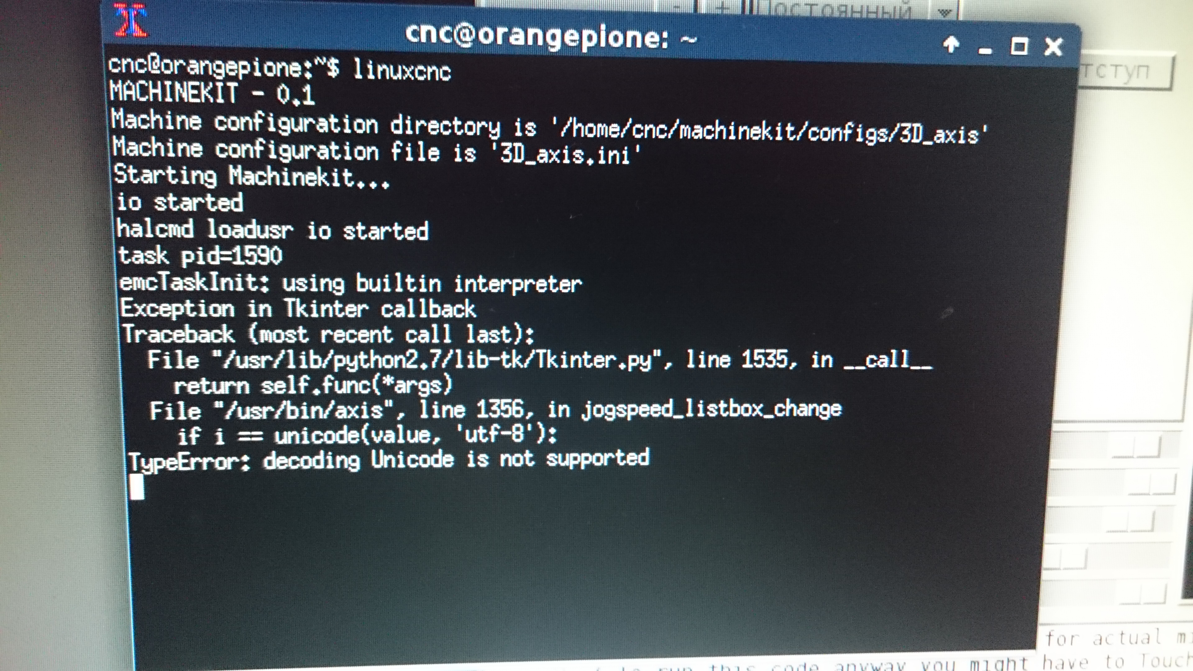

подскажите пж у меня в конфиге с интерфейсом AXIS не работают быстрые клавиши "скорость перемещения" обычно это кнопки на клавиатуре " <" и ">" в интерфейсе tkemc эти кнопки работают , может подскажите как это можно подправить в AXIS , а tkemc не работает сочетание клавиш "ускоренное перемешенные" (шифт + стрелочки ) как можно это все исправить

solo писал(а):подскажите пж у меня в конфиге с интерфейсом AXIS не работают быстрые клавиши "скорость перемещения" обычно это кнопки на клавиатуре " <" и ">" в интерфейсе tkemc эти кнопки работают , может подскажите как это можно подправить в AXIS , а tkemc не работает сочетание клавиш "ускоренное перемешенные" (шифт + стрелочки ) как можно это все исправить
Надо поспрашать у гуру LinuxCNC. Я в этих кнопках новичок. Даже и не знал, что такие комбинации кнопок есть. :hehehe:

Re: LinuxCNC + Orange Pi
Сообщение nkp »
solo писал(а):в конфиге с интерфейсом AXIS не работают быстрые клавиши "скорость перемещения" обычно это кнопки на клавиатуре " <" и ">"
открой емс из терминала...
понажимай стрелки...

если запустить ахис на апельсинке с терминала вот что выдает , но сам LinuxCNC при этом запускается и работает
DSC_0100.JPG (3049 просмотров) <a class='original' href='./download/file.php?id=129912&mode=view' target=_blank>Загрузить оригинал (3.24 МБ)</a>

Сообщение nkp »
так с этого надо было начинать :)

Сообщение nkp »
в ини файле в разделе [DISPLAY] может что прописал не так...
можешь этот раздел показать?
(запятая вместо точки, etc.)

я так понял функция unicode() почему то не работает...
