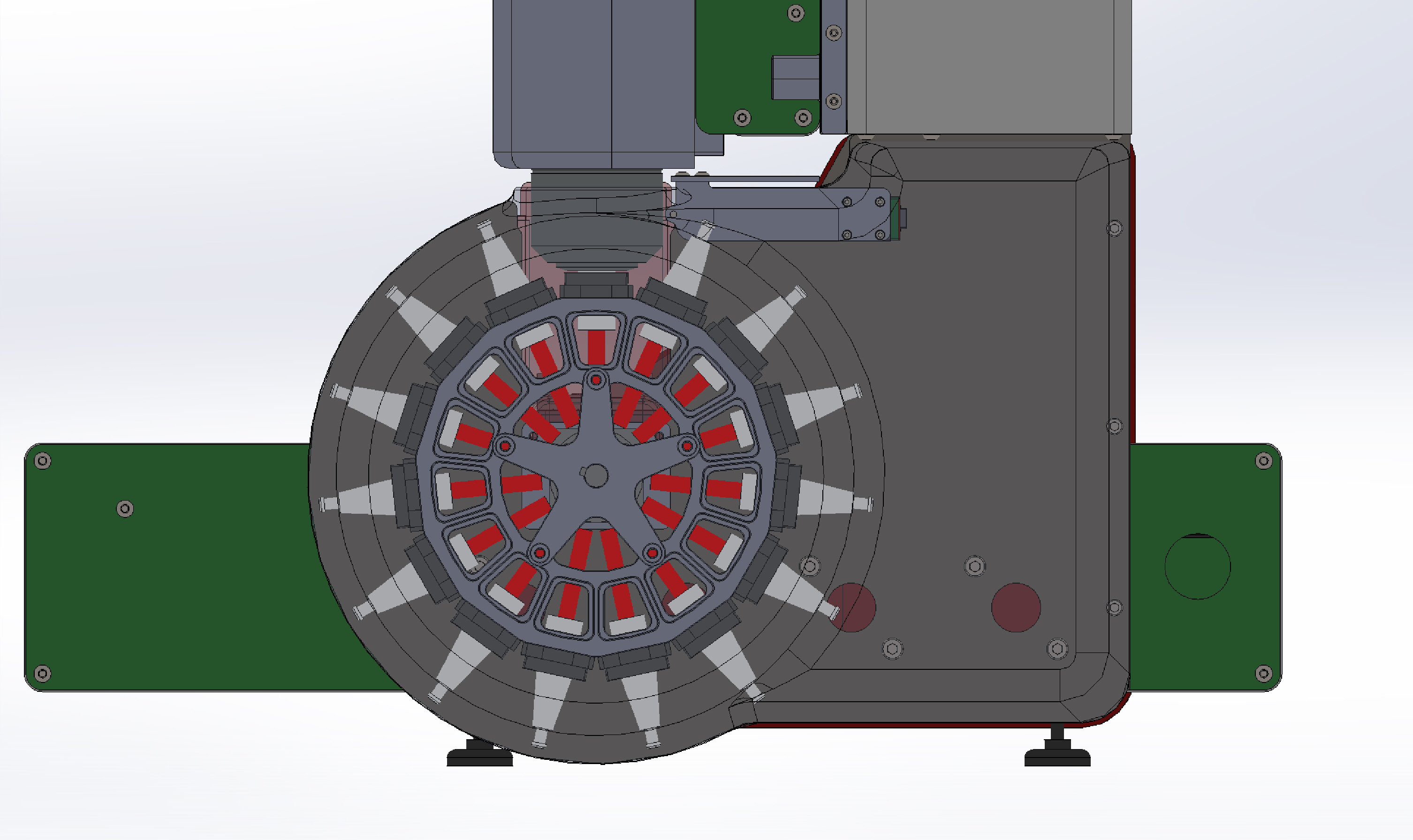

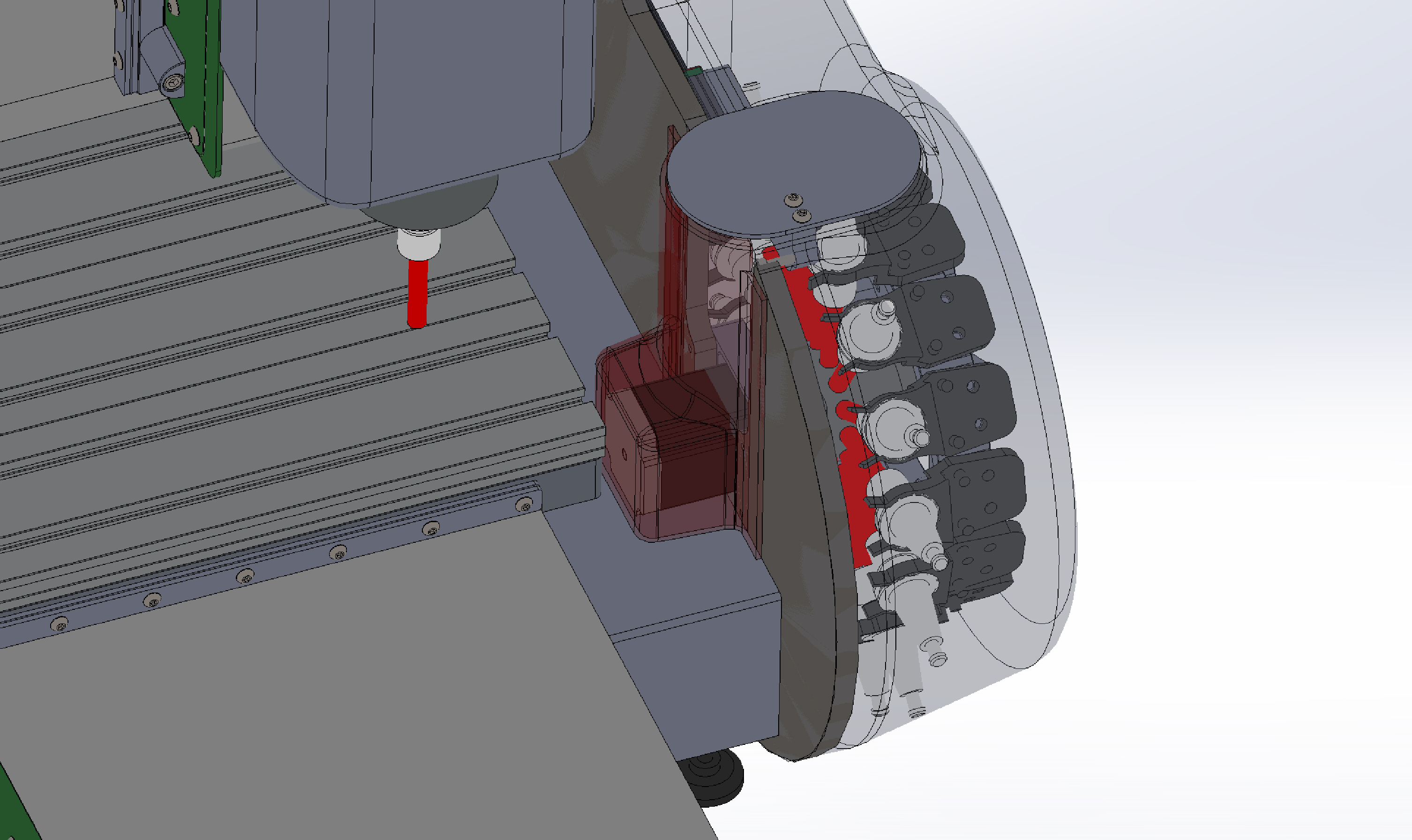

Re: Мелкий+ 400х300х150 с автосменой
скрины конструкции.
2.JPG (2177 просмотров) <a class='original' href='./download/file.php?id=137741&mode=view' target=_blank>Загрузить оригинал (1.12 МБ)</a>
3.JPG (2177 просмотров) <a class='original' href='./download/file.php?id=137742&mode=view' target=_blank>Загрузить оригинал (924.55 КБ)</a>
Сообщение Lafayette »
не думаешь, что в низу кожуха(колеса) столько насобирается каки и получится "миксер"
можно дырку там сделать чтобы вываливалось на улицу.
Согласен, в нижней части окошечко бы :)
можно переодически врубать форсаж на барабан чтобы центробежкой все стряхивало.

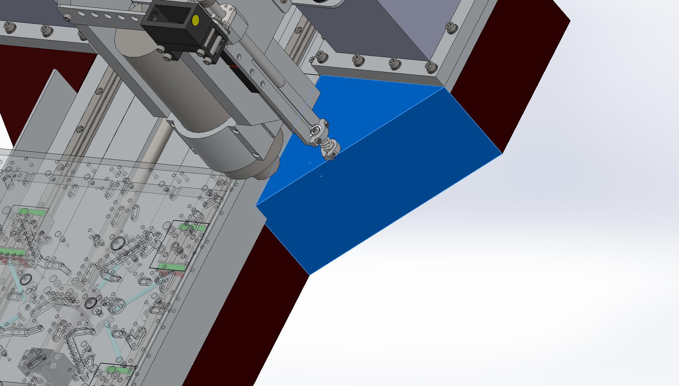

на самом деле расположение очень кртое, если его еще доработать и сделать универсальную версию под среднестатистический станок с неподвижным порталом, вынести мотор наружу, доработать пылезащиту и я бы купил к примеру и присобачил себе. китайцы вон продают автосменщики только я прикинул хрен к носу и понял что мне его никак не приделать к своему станку без глобальных переделок.
Хотя нет, щас посмотрел и понял что придется долбить тогда часть станины которая синим выделена. Да и у многих станков из полимербетона и даже чугуна такая косынка стоит, получается нужно изначально при проектировке все же закладывать этот момент.
