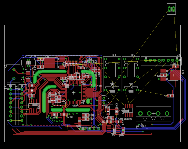

Стружки пока не будет..развожу плату управления для координации всей периферии с контроллером и юзером..Возможно попробую через контроллер поднять-опустить станок, потом эту функцию возьмет на себя плата..

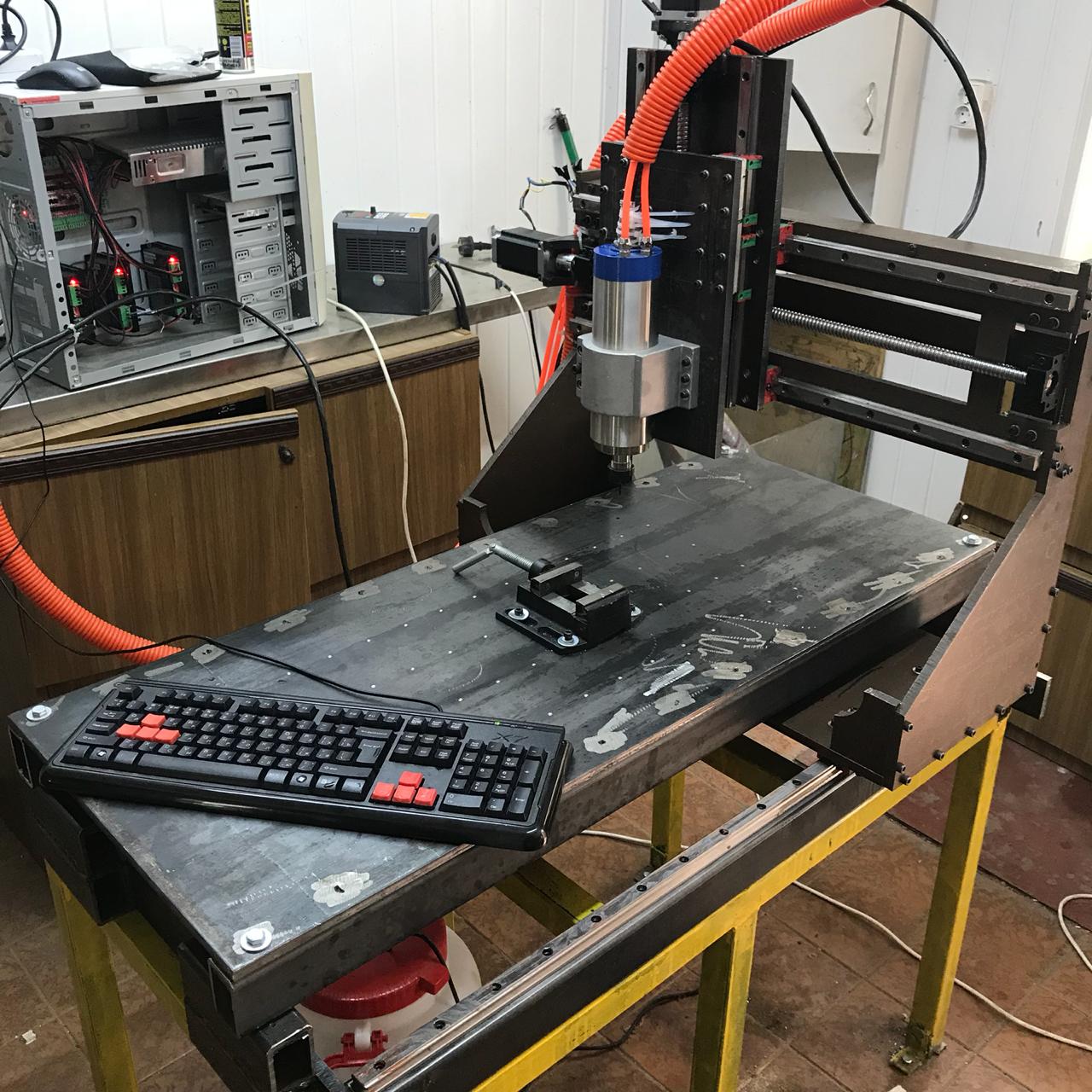

Всем привет! Плодить тему не хочется, спрошу здесь. Вроде как близко по смыслу
Хотел проконсультироваться у специалистов:
У меня есть вот такое вот чучело (фото), которое я за отпуск собрал. Шпиндель 2,2кВт .Получилось не супер ровно, но для моих бытовых задач достаточно. С деревом всё здорово, конечно!
А вот по металлу есть два нюанса:
1)Сверление. Пробовал сверлить на оборотах 18 000 и с подачей 20-30. Сверло уводит, не сверлит вообще... Только металл под собой в пыль перемалывает. Затем обнаружил такую фичу: ставлю обороты 9 000, подачу побольше (70-80) и сверлит как масло! В чем секрет?
2)С фрезой на данный момент не дружу. Сталь на оборотах 24000 и подаче 50 Мелется в тончайшую колючую стружку толщиной меньше волоса. Может здесь тоже сработает аналогия с уменьшением оборотов и увеличением подачи? Пробовать как-то страшно :D не знаю с чего начать.
Я понимаю, что мой «деревянный» шпиндель с его оборотами не для стали. Но всё же.
dc3467f3-3bac-4f23-b899-6e165ece7974.jpg (7598 просмотров) <a class='original' href='./download/file.php?id=169810&mode=view' target=_blank>Загрузить оригинал (252.89 КБ)</a>
Re: Маленький но производительный станок по алюминию..
сверлить надо на минимальных оборотах. а на высоких оборотах слишком малая подача на зуб и реж кромка не может зацепится за металл и срезать а тупо трет его.

Да вроде читал и логически это всё понимаю, но что-то не верю в подачи больше 200 на металле)
А какая вообще нормальная подача на зуб? 0,01мм?
То есть для 4 зубов фрезы подача
9000об/мин*4 зуба*0,01мм=360мм/мин?

dsbone писал(а):А какая вообще нормальная подача на зуб? 0,01мм?
0.01 слишком мало, у вас жесткость не позволит взять эти 0.01. Начните с 0.02 - 0.03 на зуб.

Оу, это выходит 900 подача.
А обороты снизить не думаю что получится. И так 150 Гц это 9000.
Я конечно попробую, но верится слабо)

Вообще у меня сегодня день открытий (Которые можно было бы не совершать, доверяй я литературе)
Попробовал сейчас свой шпиндель запустить на 3000 оборотов. Он работает! Да ещё и момент не нулевой, крутится уверенно!
Попробовал посверлить на этих оборотах, подача 100-150 мм/мин - превосходно! Спиральная стружка! Я такого ещё не видел :)
Попробовал концевую фрезу 4мм на этих оборотах. Подача 250 - идеально, стружка! Настоящая стружка, а не наноиголки. Шаг по Z ставил 0,5мм - было ок. Поставил 1 мм - фреза прошла 10 мм дорожку и сломалась (может потому что у неё был один зуб подобломан - возможно?)
Поставил другую фрезу - твердосплав, но подешевле. 1 мм берёт. Это шаг на зуб получается где-то 0,2мм.
Кстати, шаг фрезы в плоскости какой должен быть максимум? Я вот сломал первую кстати, когда в металл заходил 100% диаметром фрезы. (То есть пытался сделать паз 4мм фрезой 4мм, тупым проходом прямо) Думаю, это вообще нежелательная ситуация.
И ещё вопрос: Я по дурости все эти манипуляции произвёл без охлаждения шпинделя. То есть около получаса он работал без охлаждения, нагрелся в итоге где-то до 50-60 градусов. Как думаете, поживет ещё? Как вообще шпиндели ломаются?
Сейчас работает всё идеально, никаких намёков на неисправность.

По Z можно брать сколько станок тянет. 0.5мм для станка по дереву это уже неплохой показатель. В принципе если правильно увидел у вас станок из стальных пластин, можно и больше заглубляться. Ограничителем будет шпиндель. И фрезу сломало наверное потому как мощности шпинделя не хватило. Чуть затупилась фреза, усилие реза увеличилось и он встал.
Шпиндель еще поживет. Ударные нагрузки ему вредят больше. Следите за шумом - появятся посторонние звуки, надо будет подшипники поменять скорее всего. Главное не довести до клина подшипников, в этом случае может внешнюю обойму провернуть и разбить посадку.
Под лист можно подложить МДФ, фанеру. Боятся СОЖ. Можно подложить специальные пластики (модельный) - удовольствие недешевое, но всяко лучше покупки нового стола.

Спасибо за развернутый ответ!) Но всё равно кое-что не понял.
Станок действительно из стали 12мм, скручен болтами.
То есть 0.5мм по Z или 1мм особо нагрузка не меняется? Как узнать максимальное значение шага по Z? Фрезу сломать не жалко)
Но я пока не маогу почувствовать на вкус/запах тянет он или нет, опыта нет)
И надо ли подачу уменьшать при увеличении глубины прохода?
Как вообще выглядят пределы подачи в плоскости?
Нижний я уже нашел - перегрев фрезы и очень-очень мелкая стружка.
А верхний? Фреза сломается? или шаги пропускать будет ШД?

Верхнего и нижнего предела нет. Есть рекомендованный производителем фрезы.
Примерно режимы можно посчитать любимым местными калькулятором: https://www.walter-tools.com/ru-ru/pres ... fault.aspx
По Z чем больше берешь тем больше усилие резания - увеличивается длина снимаемого материала. Сильно уменьшать глубину тоже не стоит - вместо резания будет выглаживание и неравномерный съем.
Подача тоже чем больше тем больше усилие - нужно более толстый слой стружки деформировать (ну и не только).

Короче, хочу завтра эксперимент провести. По данным производителя фрезы 4мм для резки стали подача на зуб 0,013 при 8200 оборотах в минуту. Это получается 430мм/мин подача. Завтра разгоняюсь на этой скорости в кусок профильной трубы, посмотрю что будет)
Упд.2. Попробовал 0,013мм на зуб! Шикарно режет, звук приятный. Опыт в попытках брать 0,0005 мм на зуб был такой, что без наушников было тяжковато :)
Брал по Z правда только 0.5мм (производитель фрезы рекомендует от 0.3 до 1). Рез уверенный и чистый, никаких нареканий.
Но всё-таки сегодня разочаровался в своих умественных способностях и "глазомере". Вроде весь станок собирал из 12мм листа, тяжеленного, скручивал да почаще. Раньше о жесткости даже не задумывался, а сейчас решил глянуть. На стол банку поставил с краской, прислонил к фрезе и давай шатать руками - ужас. Ходит вдоль стола (ось Y) на целый миллиметр - на глаз видно. По Х ещё не так всё печально. А в чём проблема не знаю, вроде же всё жирно лепил. Подозрение есть на стойки от пола (фото выкладывал выше на 5 сообщений) желтые. Каюсь, денег уже не особо оставалось и сэкономил на металле, поперечин не сделал и вообще труба тонкая весьма - 2 мм.
Короче, весь станок на этих стойках, если по нему долбануть кулаком, вибрирует секунды 2. На глаз так оклол 10 Гц с амплитудой в верхней точке миллиметра 2-3. Думаю, может в этом дело, надо поперечин на него добавить, посмотреть что поменяется.
В прицнипе, дефектов от этого (неточностей?) на моём ДядьПеть-гаражном уровне не наблюдается, но душу рвёт..
