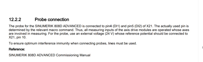

Nikomas
Сообщения: 681
Репутация: 64
Откуда: Беларусь
Re: Vers - Центроискатели, датчики инструмента
Сообщение Nikomas »
А есть у кого опыт прикручивания таких датчиков к стойкам Sinumerik 808, например?
Ps вот что наковырял:
IMG_20210214_002756.jpg (2955 просмотров) <a class='original' href='./download/file.php?id=192278&mode=view' target=_blank>Загрузить оригинал (42.15 КБ)</a>
IMG_20210214_003823.jpg (2955 просмотров) <a class='original' href='./download/file.php?id=192279&mode=view' target=_blank>Загрузить оригинал (645.78 КБ)</a>
Оказывается все можно, если острожно.
