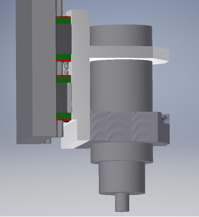

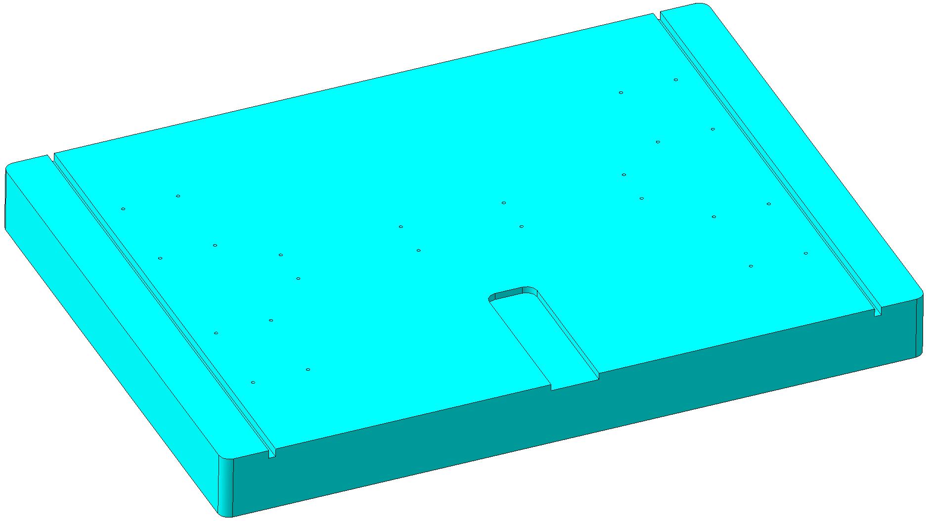

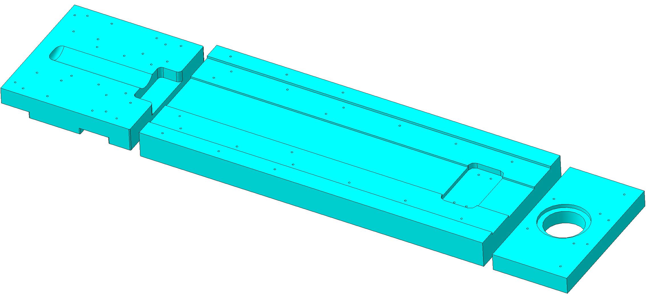

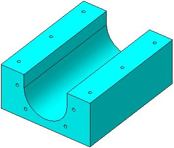

Начал подготавливать модели деталей под обработку. убираю все отверстия и цековки, заменив их на кернение.
Вопрос собственно такой, необходимо ли это? Или же сейчас есть программы которые автоматически могут сделать кернение вместо отверстий?
детали Z.jpg (3388 просмотров) <a class='original' href='./download/file.php?id=117509&mode=view' target=_blank>Загрузить оригинал (142 КБ)</a>
подвижный стол.jpg (3374 просмотра) <a class='original' href='./download/file.php?id=117511&mode=view' target=_blank>Загрузить оригинал (93.27 КБ)</a>
крепеж гайки подкова.jpg (3374 просмотра) <a class='original' href='./download/file.php?id=117512&mode=view' target=_blank>Загрузить оригинал (14.63 КБ)</a>
Re: По мотивам станка на поверочной плите 400Х300Х130
а почему нехочеш сверлить на чпу?
Сообщение fabrikator66 »
Да я то в принципе не против, но как говорится что уж найду, просто диаметры отверстий разные, а если делать одним то все равно сверлить потом в размер.к тому же сверлить придётся в любом случае с торцов.
я все что на плоскости диаметром до 10мм сверлю сверлами на чпу. все что более 10мм расфрезеровываю фрезой в том числе цековки под болты. сейчас еще обзавелся набором резьбофрез буду пробовать резьбы фрезеровать. а все что на торцах вручную разметка сверловка и нарезка резьбы.
frezeryga писал(а):я все что на плоскости диаметром до 10мм сверлю сверлами на чпу. все что более 10мм расфрезеровываю фрезой в том числе цековки под болты.
Если бы у меня уже был свой чпу станок делал бы так же, без сомнений.

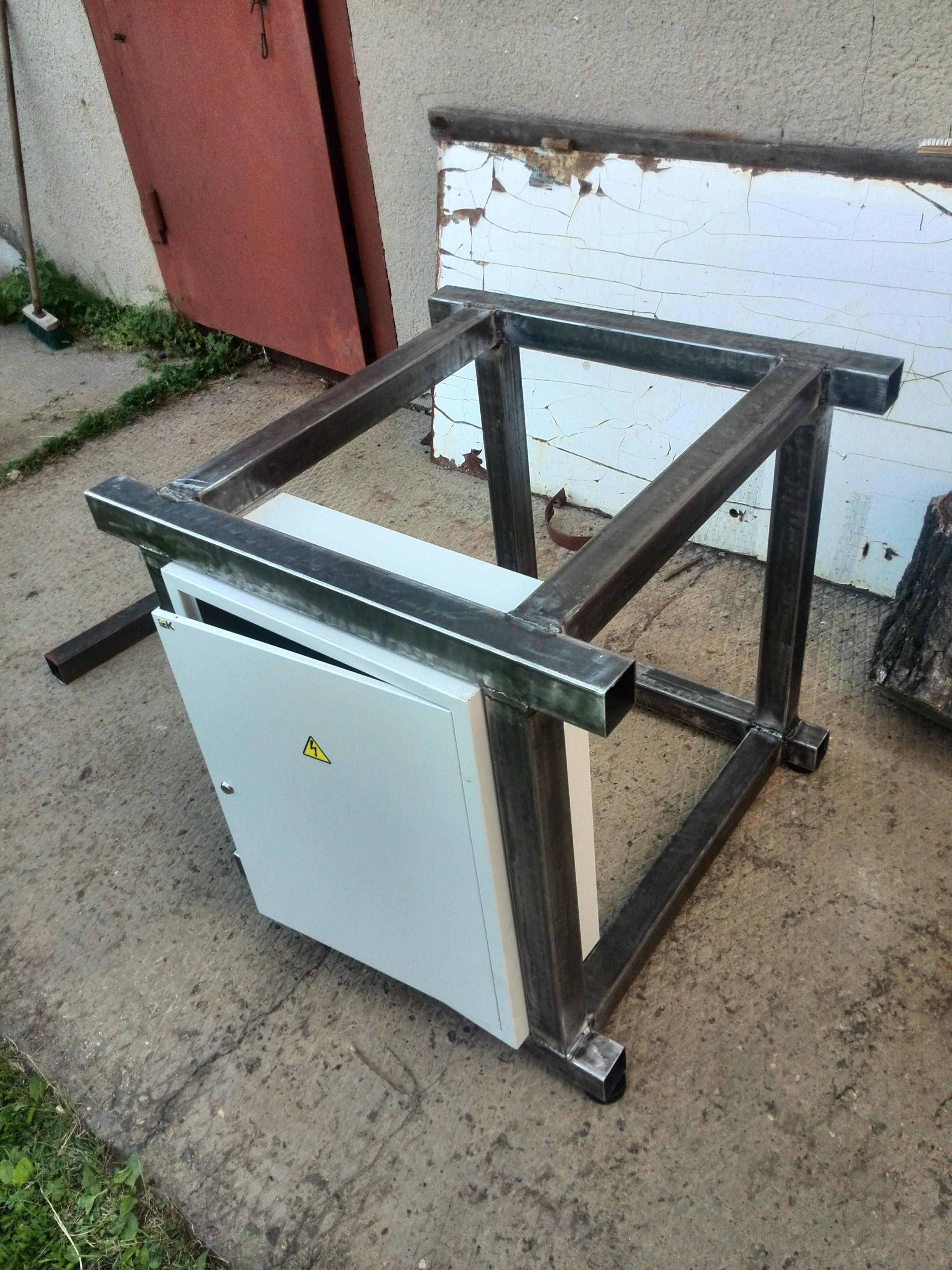

Сварил подставку, осталось вварить раскосы и можно красить.
IMG_20170806_175043.jpg (3186 просмотров) <a class='original' href='./download/file.php?id=117582&mode=view' target=_blank>Загрузить оригинал (3.47 МБ)</a>
Сообщение Udjin »
СОЖ не зальет ящик?
Udjin писал(а):СОЖ не зальет ящик?
Не должна, станок хочу поставить в стеклопластиковое корыто, для сбора стружки и СОЖ.

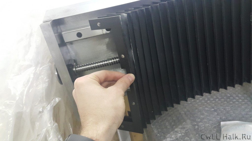

Случайно нашёл в интырнетах:
20151125_130053_004.jpg (3006 просмотров) <a class='original' href='./download/file.php?id=117675&mode=view' target=_blank>Загрузить оригинал (95.17 КБ)</a>
Может, не так страшна гофра на магнитах?
Если пилить только не магнитное то не страшна.
Сообщение Dimka »
frezeryga, а стальная стружка долетает вообще до оси Z?
Сообщение Константин23 »
Dimka_almighty писал(а):Может, не так страшна гофра на магнитах?
То есть у него боковины стальные ,а эти планки магнитные ?
Любопытно...мой случай
Там не писал он ,где купил?...не встречал чот такое
Долетает как любая другая.
Dimka_almighty писал(а):а долетает вообще до оси Z?
Не часто и не много (у меня)
Ее ж можно легко снять,вытрусить и поставить на место
И такая куча гимора отпадает...ролики,тряпочки .дырочки ,винтики :cheesy:
Если встретишь в продаже,поделись с ближним ссылкой
Причем тут ролики? Вчем проблема поставить обычную гофру с зацепом за рельсы.
Сообщение Dimka »
frezeryga писал(а):Причем тут ролики? Вчем проблема поставить обычную гофру с зацепом за рельсы.
В данном случае, крепить торец гофры не всегда удобно.. А так вообще, эта защита, как оказалось, не так мало-то хода по Z сжирает, да ещё и прилично поднимает ось Z :pssdoff: /
Да гофра жрет много во все стороны. А на зетках где низ плиты имеет свес вообще не влазит.
frezeryga писал(а): А на зетках где низ плиты имеет свес вообще не влазит.
она там особо и не нужна,если сож не льешь
Dimka_almighty писал(а):В данном случае, крепить торец гофры не всегда удобно
Я это и имел ввиду
А если рельсы за стойки свисают,то тот-же огород выходит.
По деньгам конечно будет кусаться,а по удобству монтажа большой плюс и экономия времени.
