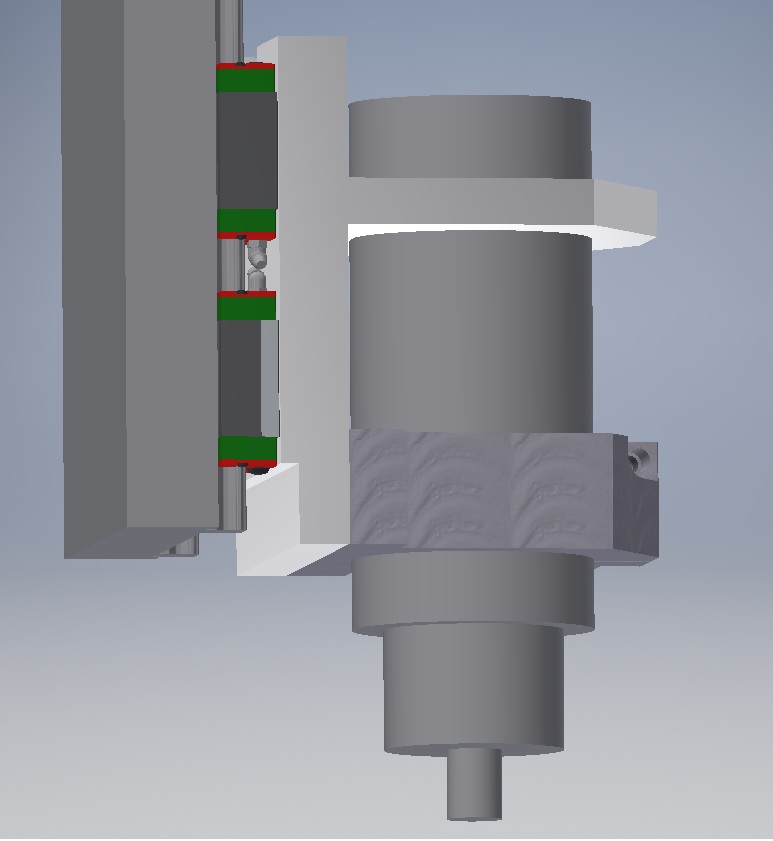

Dimka
Сообщения: 1286
Репутация: 347
Настоящее имя: Дима
Re: По мотивам станка на поверочной плите 400Х300Х130
Сообщение Dimka »
Случайно нашёл в интырнетах:
20151125_130053_004.jpg (3008 просмотров) <a class='original' href='./download/file.php?id=117675&mode=view' target=_blank>Загрузить оригинал (95.17 КБ)</a>
Может, не так страшна гофра на магнитах?
Причем тут ролики? Вчем проблема поставить обычную гофру с зацепом за рельсы.
Dimka
Сообщения: 1286
Репутация: 347
Настоящее имя: Дима
Сообщение Dimka »
frezeryga писал(а):Причем тут ролики? Вчем проблема поставить обычную гофру с зацепом за рельсы.
В данном случае, крепить торец гофры не всегда удобно.. А так вообще, эта защита, как оказалось, не так мало-то хода по Z сжирает, да ещё и прилично поднимает ось Z :pssdoff: /

Dimka
Сообщения: 1286
Репутация: 347
Настоящее имя: Дима
Сообщение Dimka »
frezeryga писал(а):А на зетках где низ плиты имеет свес вообще не влазит.
Влазит, но через ж.... :)
zedka.jpg (2975 просмотров) <a class='original' href='./download/file.php?id=117678&mode=view' target=_blank>Загрузить оригинал (48.26 КБ)</a>
