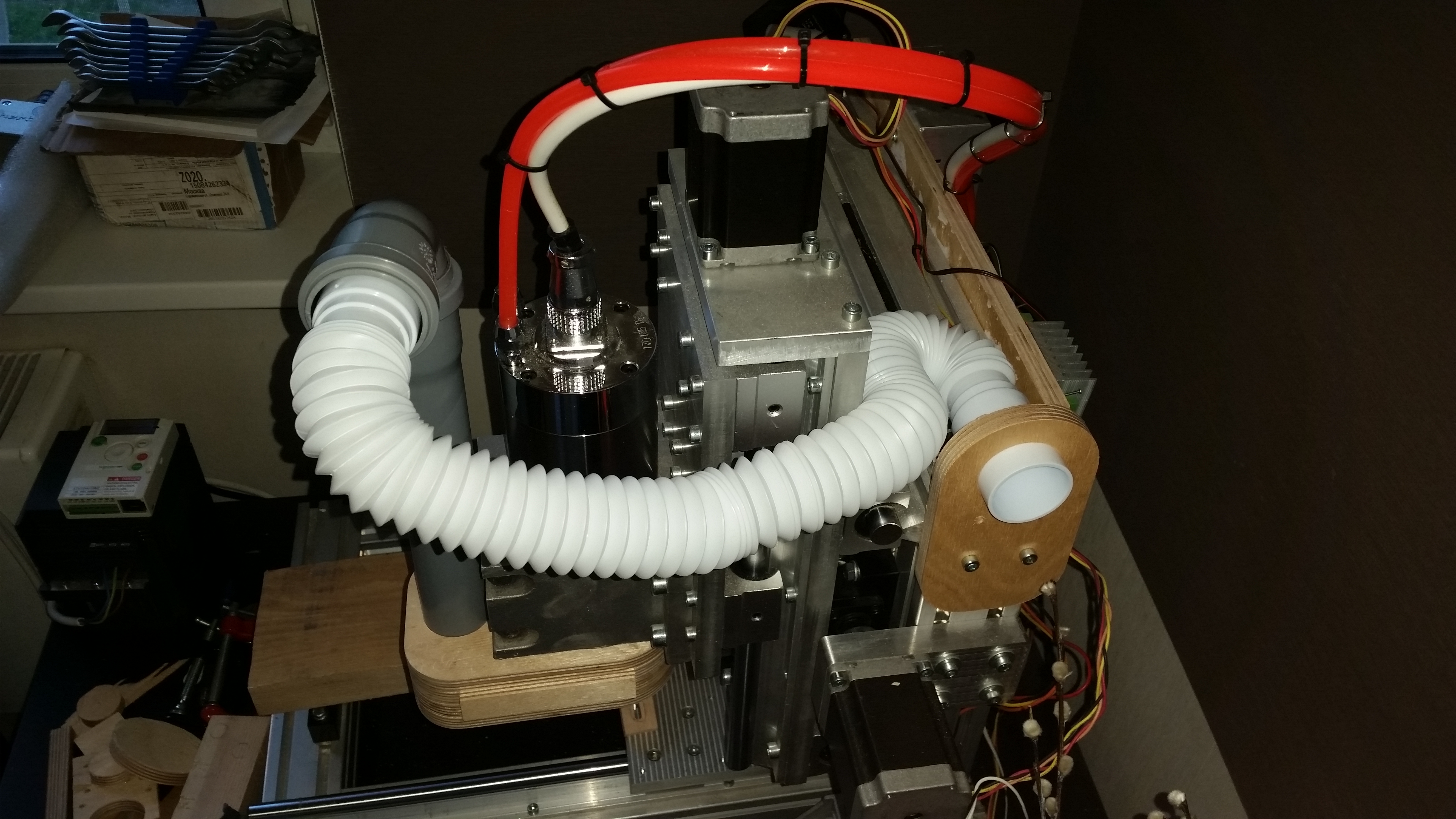

nevkon писал(а):В край вправо подводил? Трубу не зажимает?
Отводил сегодня - нормально все, труба гормошкой встает, как надо.
2017-06-07 20-08-38.JPG (2869 просмотров) <a class='original' href='./download/file.php?id=113552&mode=view' target=_blank>Загрузить оригинал (3.72 МБ)</a>
В принципе можно повернуть отвод из трубы на 180 градусов и как бы обернуть шаговик - тогда и излома не будет, завтра попробую.
Kiriller писал(а): Во, давай! Тоже такие штуки интересуют. И, что интересно, именно по буку!
Ты результат подробней опиши по возможности.
Там, где буковые доски берешь, случайно бруска 60*60 гет? А то дифицит оказалось...
Тек результат.... мелкую пыль - засасывает отлично. А вот крупные опилки выкидываются фрезой в радиусе 1.5 метра вокруг станка.
Но это с той фрезой, что фотку давал - она 30мм в диаметре - может с маленькими будет нормально, не проверял пока что...
Надо видимо ставить гибкие шторки вокруг фрезы - типа ворса от щетки. А может и стенки вокруг станка из оргстекла того же...
Бук, да и бругое дерево беру в woodstock.su - там можно буковые обрезки купить по метру длинной.
Брус врядли, но позвони им - мало ли.
Думал выровняю доску за несколько перестановок с одной стороны - в итоге не вышло... вышел горб.
Прижимал как попало... Ладно, тоже опыт.
Сегодня очень сильно не пожалел, что прижим из дерева - долбанул фрезой по нему :hehehe:
