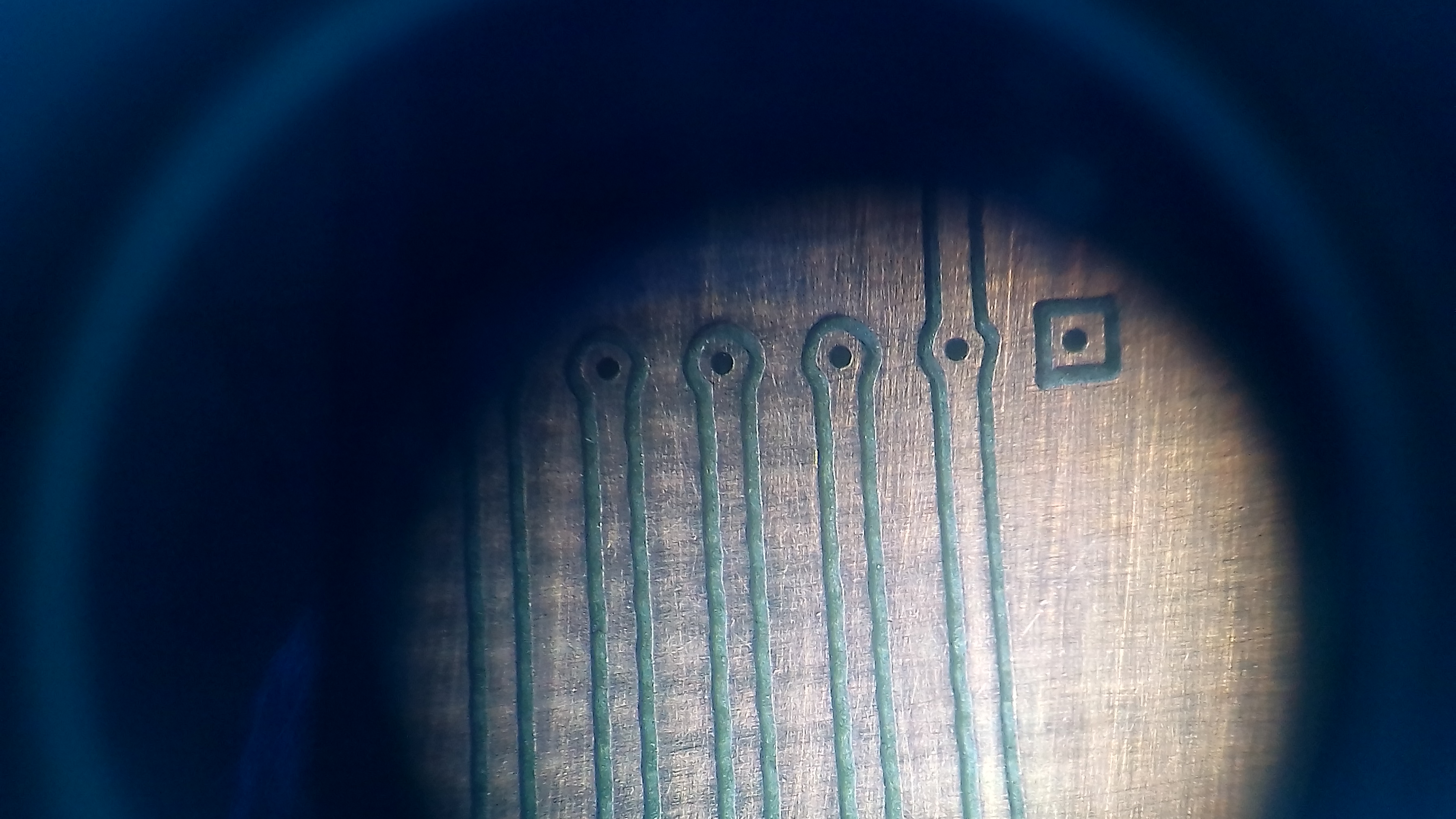

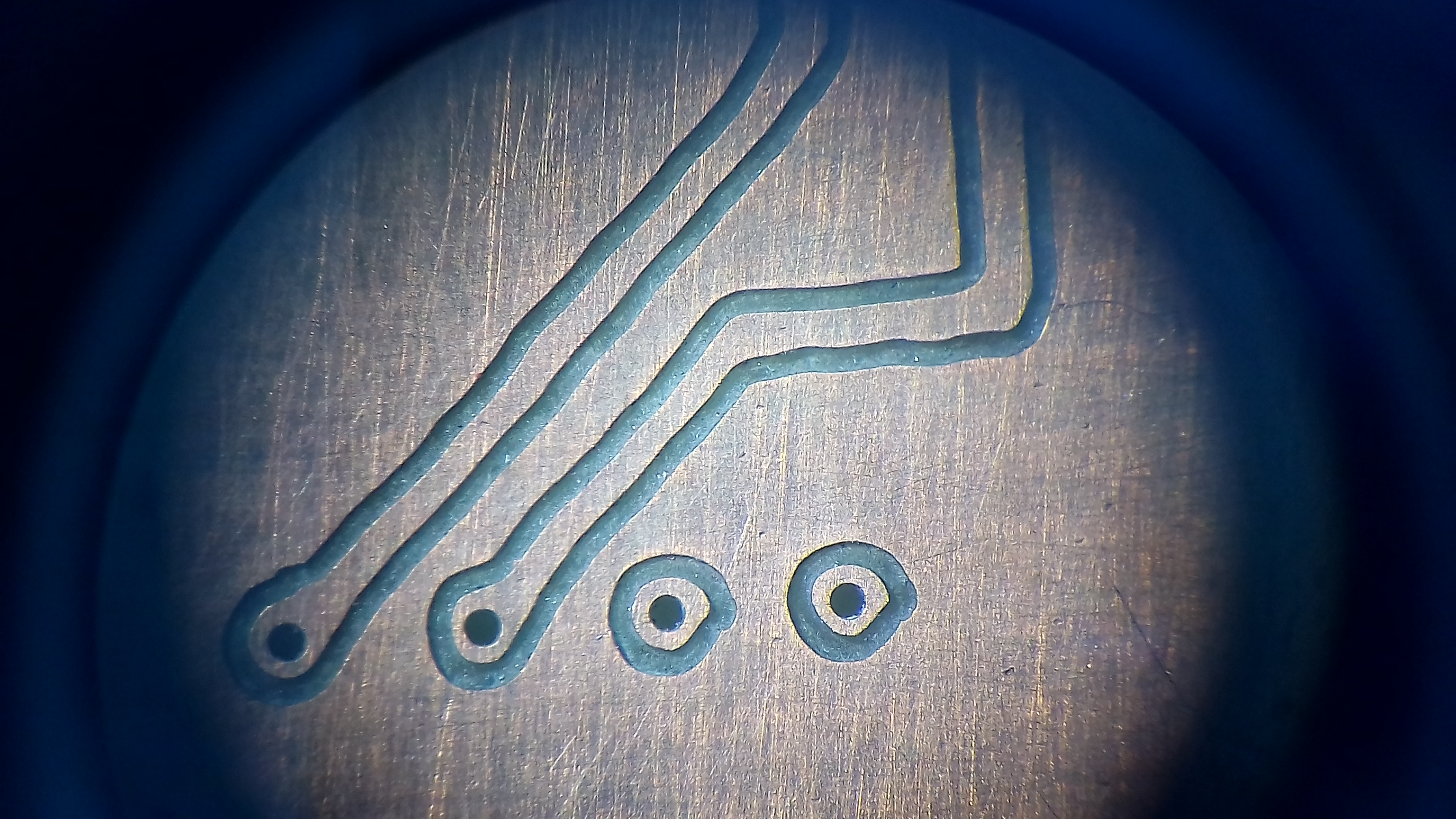

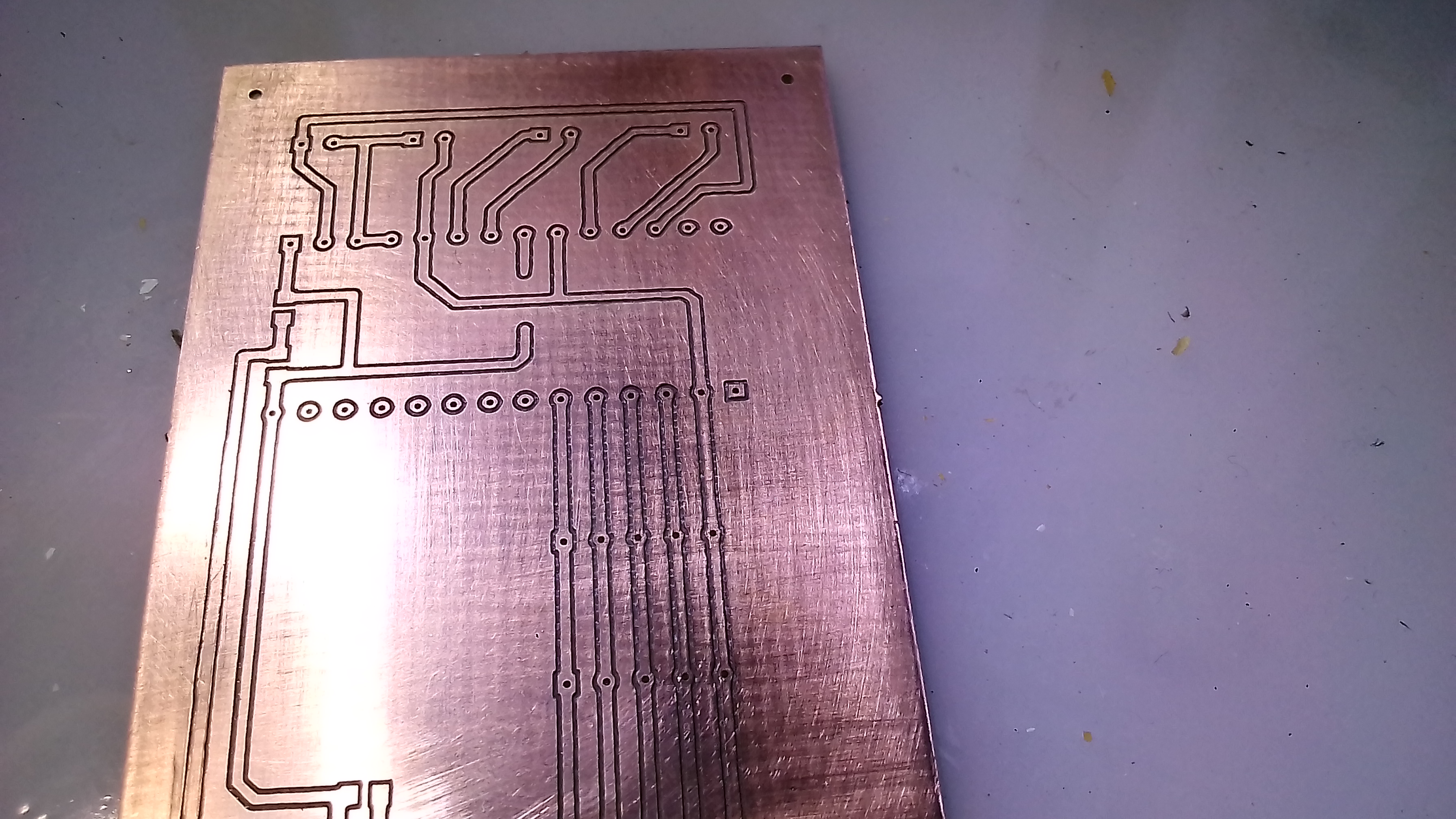

Есть такая "боль"... вибрация/резонанс стола... думаю что дело в пластиковых "домиках". Заказал торцевые KP08 на ось X,Y, так-же LM10UU-AJ в каретку (ось Х) и люминевые домки с подшипниками SCV10UU.. Есть у меня некоторые надежды на исправление ситуации.. Не понял пока - как крепить "домик" для гайки T8 к столу.. не смог правильно сформировать запрос на поиск.. если ли в природе такой "домик" с креплением как у SCV10UU? Всё что я находил.. заточено под крепление к подшипнику рельсы..
На фото - печаль.. как это "побороть"? Надежда пока на линейные подшипники для стола в "люминии"... (хотя и не критично.. не на выставку же.. )
чинайский штихель 0,1мм 10 градусов, подача 180мм (много?), глубина 0,06, работа в один заход без карты высот. (первая проба - перешёл с CopperCam на FlatCam.. задоблали глюки копера, когда при импорте сверловка, фрезеровка и контур - в трёх разных углах листа.. а так-же генерит команды, которые Candle 1.17 не понимает и сообщает об ошибке (М07, М08). Так-же "флэт" порадовал тем, по завершению работы фреза всегда возвращается в исходное состояние. А бесплатность и возможность автоматизации через скрипты.
По поводу модернизации/усиления конструкции.. решил я не делать ничего.. может только угловыми соединениями усилить..

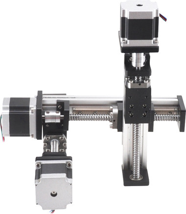

Подскажите - если решу собрать "свой луна-парк" (семя таки такое брошено... ) - то:
* есть ли смысл сразу приобретать собранные оси в сборе.. вот такие например? Три оси выходят под 25к руб (500мм, 350мм, 100мм).. Целеполагание тоже - печатные платы и корпуса..
* бюджетный шпиндель на базе HILDA 400Вт, 220В, до 20 000 оборотов.. (хочется вложиться в 35-40к, не больше, возможно с продажей текущего станочка с небольшим убытком для себя)

iMaks-RS писал(а):Есть такая "боль"... вибрация/резонанс стола...
Не стола!
Трясётся ШПИНДЕЛЬ!
ХИНТ: 775-й - слишком мощный для этой конструкции.
Проблема - в принципиальной недостаточности жёсткости Х-оси.
Вся силовая схема держится всего на двух тооооненьких балочках, закреплённых по концам - все усилия, прилагаемые посередине пролёта, принимаются каркасом строго по концам.
Ещё б им не гулять то!
ХИНТ: положение усугубляет бессмысленно большой вылет каретки - при раскладывании сил, приложенных к инструменту, возникают пара рычагов с дополнительным усилением моментов.
Пара рельсов при этом составляет торсион, работая на скручивание - моменты на направляюющих оказываются противоположными, что дополнительно ослабляет систему.
Поскольку ось Х - самая длинная, то её проблемы являются главными.
Кроме того, силы на оси У замыкаются через другой контур - там нет каретки и нет таких чудовищных рычагов, а сами балки - существенно короче.
Потому про эти неусушки-неутруски можно забыть на фоне проблем Х-оси.
Теперь о вибрациях.
Когда я зажимаю сверло 0.6, включаю на максимальные обороты и ставлю каретку в среднюю позицию, то я вместо тоненького сверла вижу размытый цилиндрик в миллиметра полтора диаметром - так вибрирует ШПИНДЕЛЬ!
Если я прогоняю каретку в крайнее положение - где жёсткость балки значительно выше - сверло становится нормальным!
То есть, сам шпиндель - вполне себе отцентрован весьма прилично и к нему нет претензий.
Он начинает играть именно посередине - в точке с наименьшей жёсткостью.
ХИНТ: тут ещё важен фактор критических оборотов - из-за большой массы и низкой жёсткости, резонансная частота шпинделя на балочной подвеске оказывается весьма невысокой и попадает в зону рабочих оборотов.
Если б шпиндель был бы побыстроходней - можно было б уйти на сверхкритические обороты и иметь малую вибрацию инструмента и на гибком подвесе.
Но 775 - тихоход, с большой вращающейся массой и потому вибрации колоссальны.

Да - проще сделать станок, я согласен. Прикидывал модернизацию - была идея сделать платформу оси Х цельной, что бы силы не пытались перекруть раму "портала", под размеры крепежа направляющих как раз подходит плита 30*120, движок закрепить на L кроншейне - у него расстояние 30мм между крепежны отверсиями, да и в каретки расстояние между осями по 30мм.. Получившийся "монолит", пришлось тоже хорошо крепить.. под замены бы пошли боковины.. и основания.. Каша из топора в общем.... Но в конечном итоге пришёл к выводу.. что надо искать готовые оси в сборе с ШВП и рельсой... Делать жесткий каркас квадратный труы или уголка и и крепить оси к нему.. Но.. это будет уже не "настольный" конструктор.
Mkishimoto, да - они самые.. но судя по отзывам.. пружина туда не помещается. нужно что-то другое искать.. поэтому не купил.. хотел ещё Т8 заменить на осях.. они там без фиксаторов..

HTB1h68fOpXXXXXJaVXXq6xXFXXXP.jpg (3246 просмотров) <a class='original' href='./download/file.php?id=121094&mode=view' target=_blank>Загрузить оригинал (40.98 КБ)</a>
вот такой набор из 3х осей с полем 100*100*100мм будет стоить 23 000 руб с доставкой.. + шпиндель 300Вт с водянкой и частотинком ~ 12 000.
peratron , повторил твой опыт, взял сверло 0.7, по краяv - как вкопанное, в середине - "муар".. если взять в качестве оси Х, одну из таких осей как на фото, то будет ли решён вопрос с жёсткостью самой оси? или это eже "комплексная" проблема, требующая по сути - создание нового станка.. )))

iMaks-RS писал(а):сли взять в качестве оси Х, одну из таких осей как на фото, то будет ли решён вопрос с жёсткостью самой оси?
Конечно нет - ось не сама по себе существует. Она должна передавать усилия из точки реза и как-то (как именно - это уже отдельный вопрос, эти силы поглощать).
Потому говорить об осях в отрыве от общей силовой схемы (КСС - конструктивно-силовая схема, как это принято называть в авиационном конструировании) - надо прежде всего составить схему усилий (это аналитическая часть процедуры) и подобрать к этим усилиям соответствующую конструкцию, деформации которой не превысят заданных.
ХИНТ: полагаю, что единственно правильный путь - это освоить F360 и в нём предварительно рассчитать и КСС, и подобрать конструктивные решения для её воплощения.
ХИНТ: я сам несколько в шоке от стоящей задачи - хотя при покупке 2480 я не обольщался излишне и он в целом мои расчёты оправдал.
Я повторю ещё раз: по моим прикидкам надо опереть через скользящий контакт каретку на сам каркас и посмотреть, что получится. А дальше - при необходимости укреплять уже каркас. Что несложно - сзади приляпать плиту хотя б из фанеры или толстого гетинакса, это поднять жёсткость на порядки.
Ведь главная проблема - это висячие балки! И если в этом месте подпереть и тем снять с кругляков усилия (пустить в силы обход) - то это вполне грамотное решение проблемы.
А бюджет для этого, я полагаю, и 1 тыр может оказаться с запасом.
Надо только придумать, чем именно связывать подвижную каретку с неподвижной рамкой.
Такие суррогат-рельсы.
Причём, за точность позиционирования будут по прежнему отвечать кругляки - и она сохранится, как при прогоне на Х.Х.
ХИНТ: а вот вибрации тут уйдут и задиры в позиции по центру консолей исчезнут.
