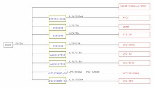

Курдль писал(а): ↑ Общая сила тока, выдаваемая этим источником, составляет 50 мА.
А откуда эта цифра? В даташите на orangepi я эту инфу не нашёл.
Курдль
Сообщения: 1060
Репутация: 282
Откуда: Msk
Re: LinuxCNC + Orange Pi (allwincnc)
Сообщение Курдль »
13Dmitriy писал(а): ↑ А откуда эта цифра? В даташите на orangepi я эту инфу не нашёл.
Из даташита на GPIO Rasberry Pi (для orange я тоже не нашел) .
Есть мнение, что технологический процесс orange и Rasberry не позволяет создавать внутри кристалла более мощные транзисторы.
Там приблизительно такое
При использовании контактов GPIO следует учитывать следующие ограничения: (для просмотра содержимого нажмите на ссылку)
 Это логические контакты на 3,3 В. Напряжение около 3,3 В интерпретируется как логическая единица, а напряжение около нуля вольт — как логический ноль. Вывод GPIO никогда не следует подключать к источнику напряжения выше 3,3 В или ниже 0 В, так как может произойти быстрое повреждение микросхемы из-за проводимости диодов подложки входного вывода 26) . Могут быть случаи, когда вам может потребоваться подключить их к напряжению, выходящему за пределы допустимого диапазона — в этих случаях ток входного контакта должен быть ограничен внешним резистором до значения, которое предотвращает повреждение чипа. Я рекомендую вам никогда не подавать на входной контакт ток более 0,5 мА.
 Чтобы предотвратить чрезмерное рассеивание мощности в микросхеме, не следует подавать/отводить от вывода больший ток, чем его запрограммированный предел. Таким образом, если вы установили ток 2 мА, не потребляйте ток более 2 мА от контакта.
 Никогда не требуйте, чтобы какой-либо выходной контакт составлял или потреблял ток более 16 мА.
 Ток, подаваемый на выходы, берется из источника питания 3,3 В, который может выдавать максимум только 50 мА. Следовательно, максимальный ток, который вы можете получить со всех выходов GPIO одновременно, составляет менее 50 мА. Возможно, вам удастся вытянуть переходные токи за пределы этого предела, поскольку они берутся из байпасных конденсаторов на шине 3,3 В, но не выходите за рамки!
 Аналогичного ограничения на ток стока не существует. Для тока стока подходящим ограничением является максимальная рассеиваемая мощность чипа. Несмотря на это, вы можете безопасно подавать ток до 16 мА на любое количество контактов GPIO одновременно. В худшем случае выходные контакты (если они сконфигурированы для работы с высоким током 16 мА) имеют максимальное выходное низкое напряжение около 0,4 В 27) , а их внутренняя схема рассеивает только 6,4 мВт в худшем случае. Даже подача тока 16 мА на 16 контактов одновременно даст всего 0,1024 Вт, то есть около десятой доли ватта. Однако, в зависимости от источника тока, переходные токи стока могут требовать использования развязывающих конденсаторов платы, поэтому вам может не потребоваться переключать все выходы для синхронного потребления максимального тока, если вам нужны быстрые и чистые переходы.
 Не эксплуатируйте емкостные нагрузки. Не размещайте емкостную нагрузку непосредственно на выводе. Ограничьте ток любой емкостной нагрузки до максимального переходного тока 16 мА. Например, если вы используете фильтр нижних частот на выходном контакте, вы должны обеспечить последовательное сопротивление не менее 3,3 В/16 мА = 200 Ом.
А какую нашел?
Вот, что мне попалось на глаза:
Allwinner H618 datasheet. Раздел 4. Pin Description
Default Buffer Strength: Defines default drive strength of the associated output buffer. The maximum drive strength of each GPIO is 6mA.
Информация полезная, но тогда я еще больше заблудился. Посмотрел, в таблице H618 указано даже 4 мА. Откуда 20 мА на пин берётся?
понятия не имею! Чья-то фантазия. В интернетах и не такое встретишь. Возможно, цифра придумана по аналогии с какими-нибудь микроконтроллерами. Например в ATmega328 как раз 20 мА на пин. Но это ведь устройства совершенно разного назначения.

Курдль писал(а): ↑ А какую нашел?
Никакую. Я искал стаб на плате 3.3в, что бы по даташиту на него посмотреть, есть ли у него защита от перегрузки. Там все микрухи, похожие на стаб, имеют странные надписи и не звонятся с выводом 3.3в. Может конечно он прямо в контроллере реализован, или он на плате не простой трёхвыводный.

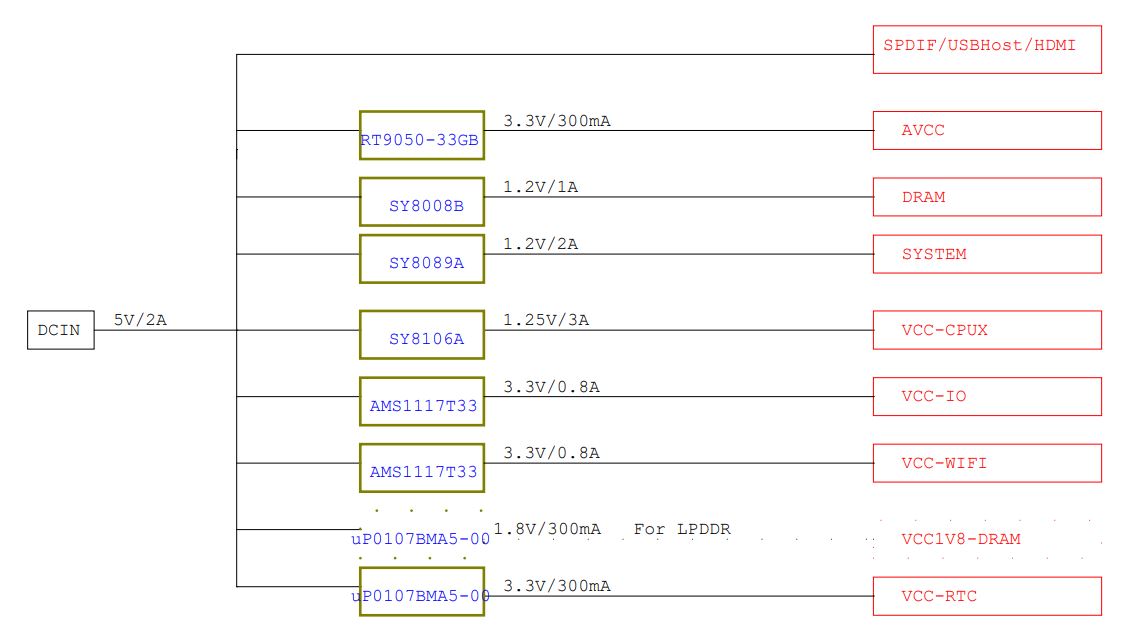

Выход 3.3ext, это VCC-IO со стаба AMS1117T33 SOT223. Там на сайте оранжей схема есть. Это 800 мА на всё. Стаб с защитой от перегрева и кз.

Сообщение Курдль »
13Dmitriy писал(а): ↑ Выход 3.3ext, это VCC-IO со стаба AMS1117T33 SOT223. Там на сайте оранжей схема есть. Это 800 мА на всё. Стаб с защитой от перегрева и кз.
Вот бы схему посмотреть...
OrangePi_pc_schematic_v1.3.pdf
(215.02 КБ) 19 скачиваний
Спасибо!
Очень интересно посмотреть, но пока нет времени на полное изучение. Пока посмотрел по диагонали.
И что, все компоненты, что указаны на этом даташите, нашлись на плате?
OrangePower.JPG (6428 просмотров) <a class='original' href='./download/file.php?id=212263&mode=view' target=_blank>Загрузить оригинал (71.75 КБ)</a>

Курдль писал(а): ↑ И что, все компоненты, что указаны на этом даташите, нашлись на плате?
На плате видны 6-шт маленьких стабов и один большой 1117. Wi-Fi стаба нет, как и самого wi-fi. Так что по общему кол-ву стабов всё совпало.
