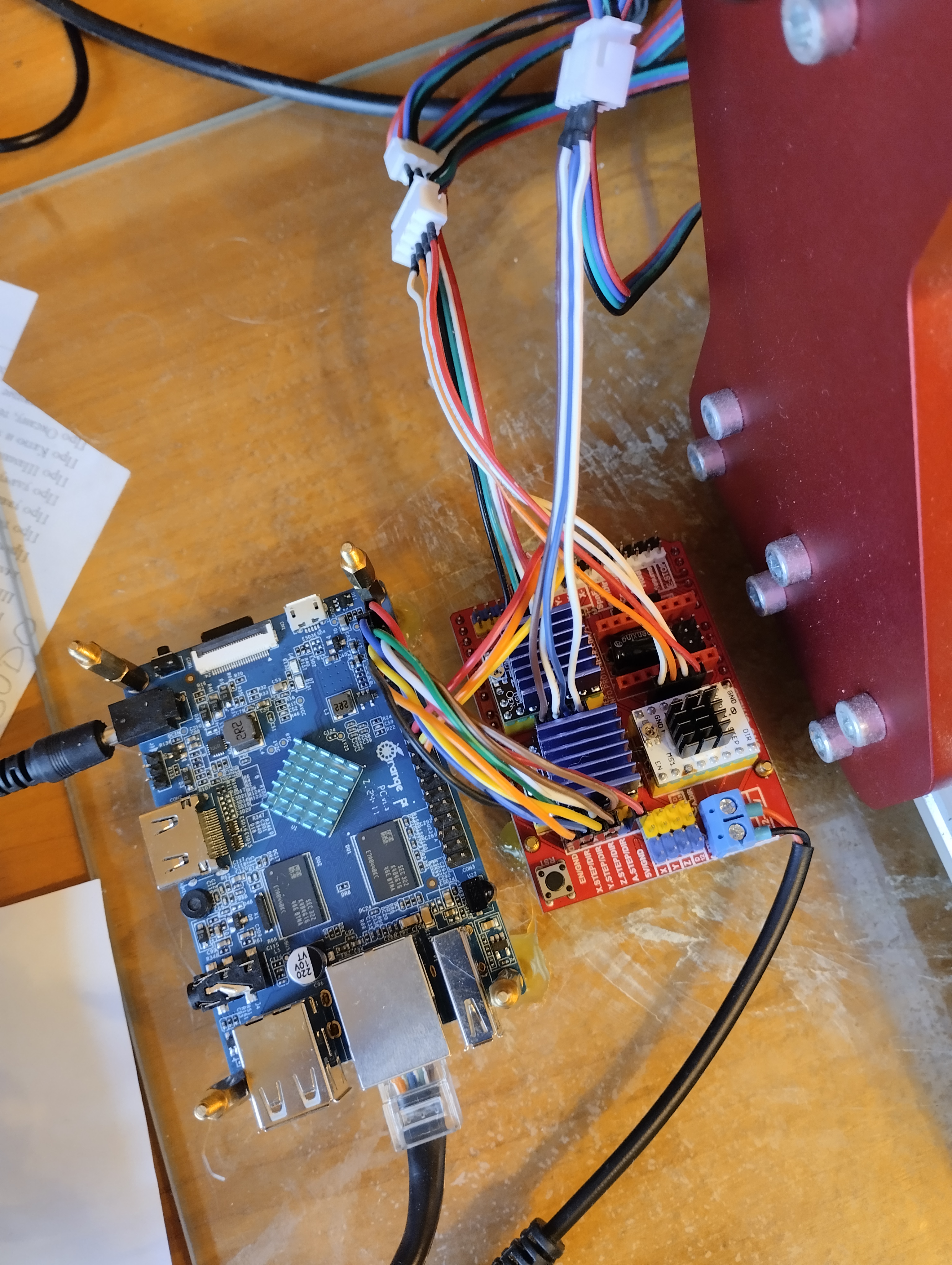

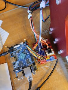

Макет собрал. Всё установилось без бубна по инструкции приведённой выше . Пример заработал сразу, пришлость только сигнал EN моим драйверам инвертнуть в hall файле. Воткнул в него какой-то wi-fi свисток, он радостно отрапортовал что обнаружены новые сети и тут же наглухо повис, так что от свистка пришлось отказаться. А так основа работает, оси двигаются.
IMG_20240716_201137.jpg (2394107 просмотров) <a class='original' href='./download/file.php?id=212122&mode=view' target=_blank>Загрузить оригинал (3.52 МБ)</a>

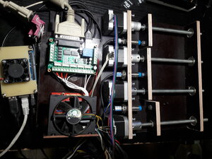

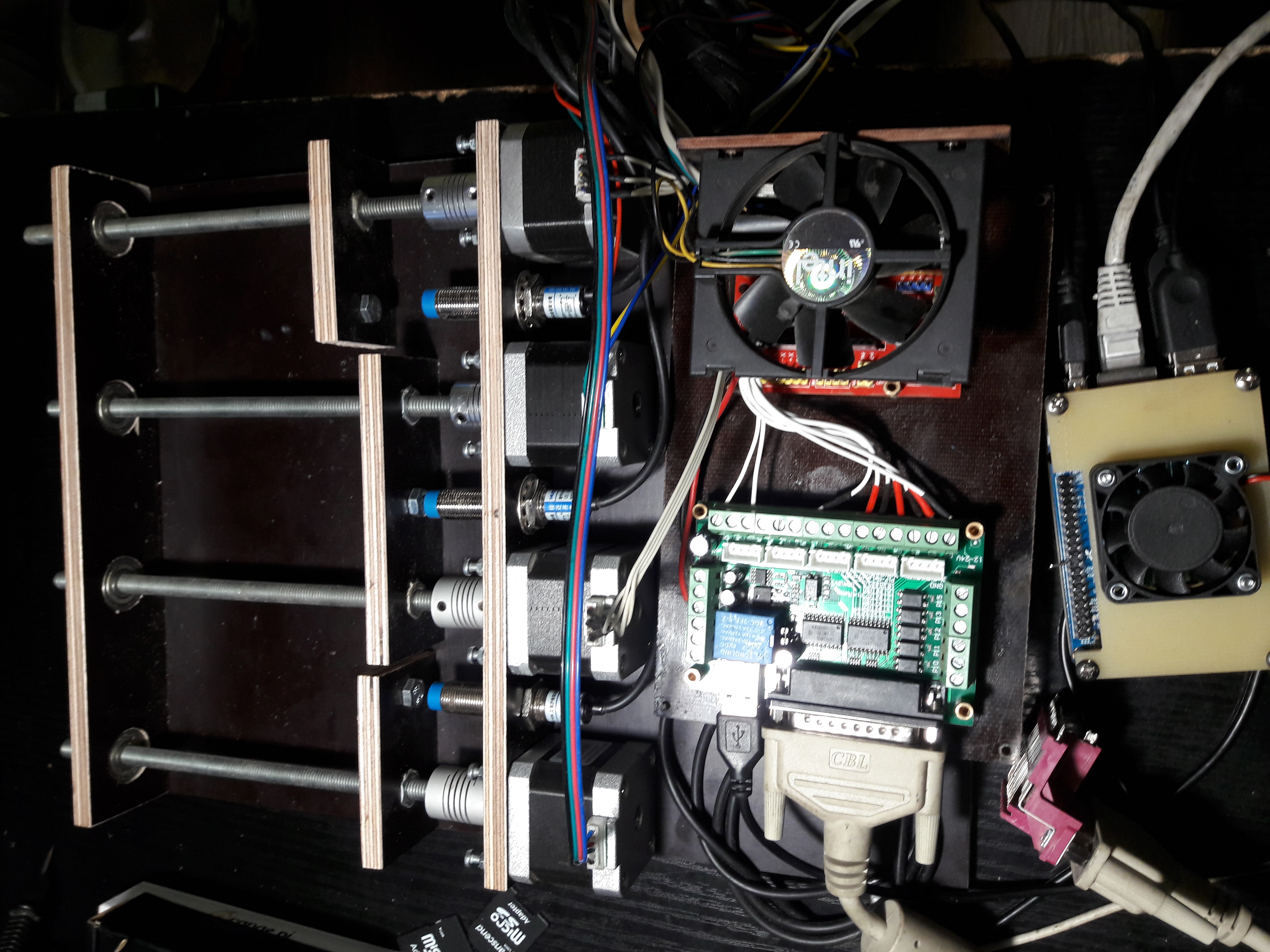

13Dmitriy писал(а): ↑ основа работает
Рекомендую добавить LPTшную плату опторазвязки и двусторонний конвертер 3-5 вольт .
И кулера хотя бы так (2394093 просмотра) <a class='original' href='./download/file.php?id=212124&mode=view' target=_blank>Загрузить оригинал (3.68 МБ)</a>

13Dmitriy писал(а): ↑ пришлость только сигнал EN моим драйверам инвертнуть в hall файле.
что он там кстати делает?

13Dmitriy писал(а): ↑ А так основа работает, оси двигаются.
Что, прямо без преобразователя 3.3В - 5В? Это немножечко рискованно. Рекомендую поставить хотя бы резистивные развязки на входах и выходах.
vtgmfg писал(а): ↑ что он там кстати делает?
Дает / снимает ток с ШД.
Разрешает / блокирует включение шпинделя и других исполнительных механизмов

гражданинъ писал(а): ↑ Рекомендую добавить LPTшную плату опторазвязки и двусторонний конвертер 3-5 вольт
Изначально в этом станке стояли драйвера A4988, их можно питать от 3,3в, тогда согласование уровней не потребуется, их и поставлю. На orangepi как раз есть выход 3.3В, надеюсь 30-40ма он потянет на питание драйверов. Да в принципе оно и так работает, напряжения логической единицы вполне достаточно.
Про опторазвязку вообще не понял, для чего это.
Драйвера сильно греются, возможно накрою обе платы одним большим вентилятором, маленькие слишком шумные, а тут как раз будет половина вентилятора на одну плату и половина на другую.
он там (в hal файле) ищет выхода на соответствующий пин. А что?
Курдль писал(а): ↑ Что, прямо без преобразователя 3.3В - 5В? Это немножечко рискованно.
Рискованно 5В подавать в трёхвольтовое устройство, а тут 3,3в подаются в пятивольтовое. За время вчерашних экспериментов ничего не сгорело.

13Dmitriy писал(а): ↑ Про опторазвязку вообще не понял, для чего это.
Те, у кого станки помощнее, чем А4988, используют "народную плату Mach3 LPT" для гальванической развязки между схемой контроллера и мощными схемами управления.
Хотя её подключать непосредственно к выходам гребенки GPIO категорически нельзя
