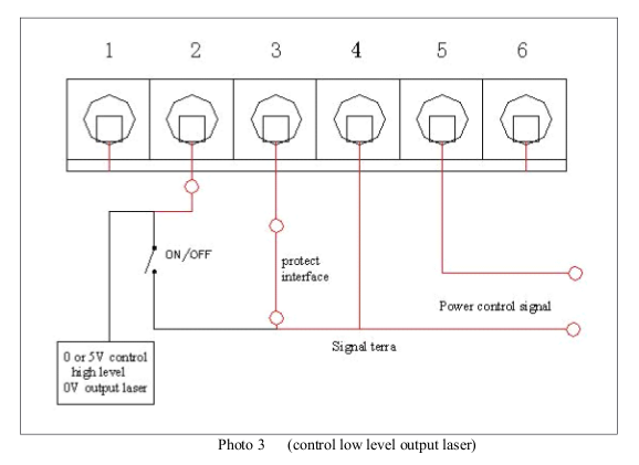

тебе ШИМ нужен или on/off
Re: Хочу купить ЧПУ лазер (... но уже собираю сам)
Мне и ШИМ и он/офф, чтобы не включался когда не надо.
Тогда включай по второй схеме, их там всего 2 :)
Т.е. мне нужна вот эта схема и я должен взять подключить к 2 вывод spindle on, потом тудаже включить выключатель, на который повесить 3 и 4 выходы, + еще добавить туда же выход ШИМ (на 4 и 5 пины)?
А как подключать ШИМ, какой пин куда?

Nick писал(а):А как подключать ШИМ, какой пин куда?
по схеме power signal. Или перевести в ШИМ в аналоговое напяжение

Nick, а ты хочешь чтобы вода закачивалась в бак, а потом самотеком проходила через трубку лазера?
Я думал, вода в таких системах циркулирует непрерывно.
Я хочу поставить помпу, чтобы она постоянна гнала волу в трубку, а на выходе шла самотеком. При этом датчик того, что помпа работает, хочу поставит на выходную трубку, правда не придумал пока как датчик сделать....

Хммммм..... А зачем датчик того, что помпа работает? Может просто отсекать уровень жидкости в баке, и когда он достигнет критического уровня включать помпу на время Ч (которое необходимо для наполнения бака).???
Nick писал(а):При этом датчик того, что помпа работает, хочу поставит на выходную трубку, правда не придумал пока как датчик сделать....
Идшь на рынок и покупаешь от ВАЗ тормозной бачек. Они идут с поплавком и контактами. Снизу штуцера. Нужно сделать отверстия так чтобы когда насосик качает поплавок подымается, а когда вода не кочается остатки воды стикают через маханькую дырдочку.
phoenixzp писал(а):Хммммм..... А зачем датчик того, что помпа работает?
Надо иметь датчик на выходе лазера что гарантиует что вода через лазер прокачивается. Нет воды, лазер отключается.
phoenixzp писал(а):дык он жеж маааахонький)
он нужен не как резервуар для воды, а как датчик прокачки воды через лазер.
phoenixzp писал(а):Выход прекрасный, только счетчик воды крутится(
Откываю кран на самую малость, вода льется струйкой с спичку. За час мож ведро - два наберется.
