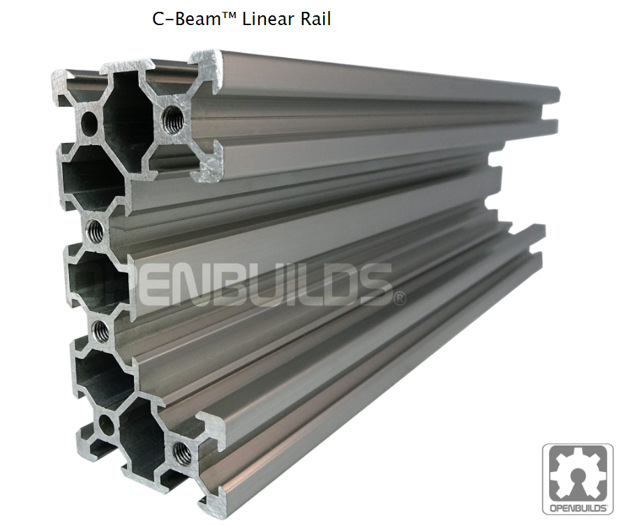

Почти как "доктор" прописал
Screenshot - 02.09.2016 , 23_03_07.png (4042 просмотра) <a class='original' href='./download/file.php?id=88286&mode=view' target=_blank>Загрузить оригинал (735.75 КБ)</a>
http://openbuildspartstore.com/c-beam-linear-rail/

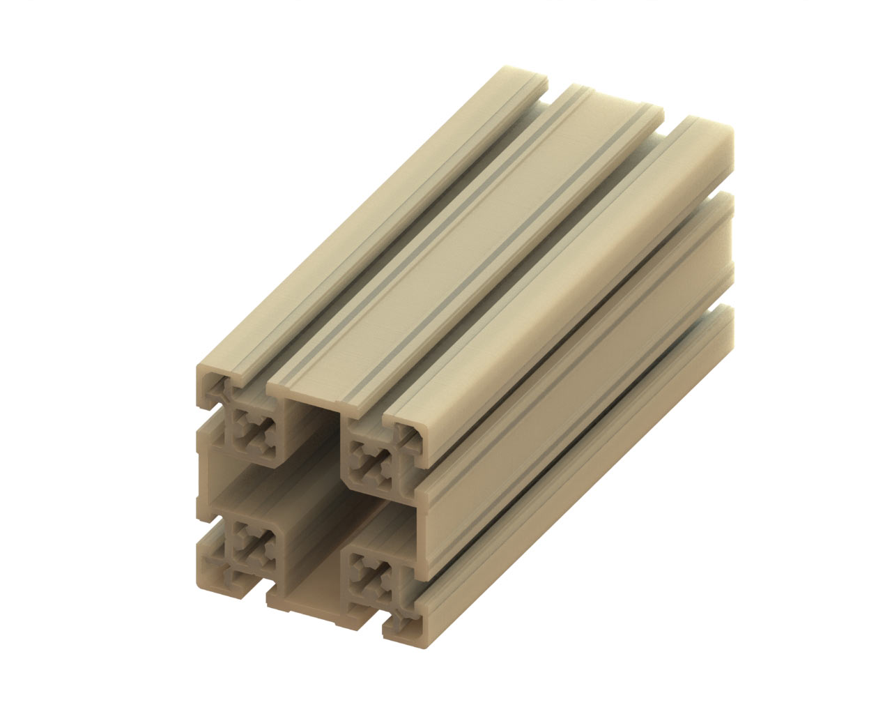

Строю очередной станок и опять в поисках профиля на портал. :wik:
Вот, что нарыл: http://zavodkompositor.ru/proizvodstvo
Оказывается есть не только алюминиевый конструкционный профиль, но и композитный: http://zavodkompositor.ru/konstrukczionnyij-profil
Профиль100x100.jpg (3806 просмотров) <a class='original' href='./download/file.php?id=92319&mode=view' target=_blank>Загрузить оригинал (72.81 КБ)</a>
"По прочности такой профиль сравним со сталью, но в 4 раза легче её. Обладает низкой теплопроводностью, не восприимчив к резким перепадам температуры, ультрафиолету, влаге и другим атмосферным явлениям. Композитному профилю не страшна коррозия. Он не токсичен, легко поддаётся обработке, а минимальный срок его эксплуатации составляет 50 лет.

Никто не встречал такой профиль? Как думаете, есть ли у такого профиля преимущества перед алюминиевым?

Re: БРЕДОВАЯ ИДЕЯ - Универсальный алюминиевый профиль для ЧП
Это тоже самое, что стеклопластиковая композитная арматура. А, вот, как ты вибрации на таком профиле, гасить собираешься? :think:

Predator писал(а):А, вот, как ты вибрации на таком профиле, гасить собираешься?
А что с алюминиевым профилем этой проблемы нет? Вес у композита всего на 15% меньше.

Я вот верю что он на разрыв прочнее стали, а на боковые нагрузки?? Не верю.

ultrus писал(а):По прочности такой профиль сравним со сталью,
Прочность и жесткость разные вещи.

den_sibirskiy писал(а):Я вот верю что он на разрыв прочнее стали, а на боковые нагрузки?? Не верю.
А с алюминием как? Ведь сечение профиля одинаковое.

ultrus писал(а):А с алюминием как? Ведь сечение профиля одинаковое.
Стеклопластиковые удочки гнутся, но выдерживают значительные нагрузки не ломаясь.....

наверно гнутся, тут ключевое слово. Вообще без сравнения на практике трудно судить, выглядит не плохо, по крайней мере.

ukr-sasha писал(а):Стеклопластиковые удочки гнутся, но выдерживают значительные нагрузки не ломаясь.....
Так, алюминий тоже гнётся, только нагрузки не выдерживает.
И какой в итоге вывод? При равных условиях, какой профиль будет жёстче? Есть мнения?

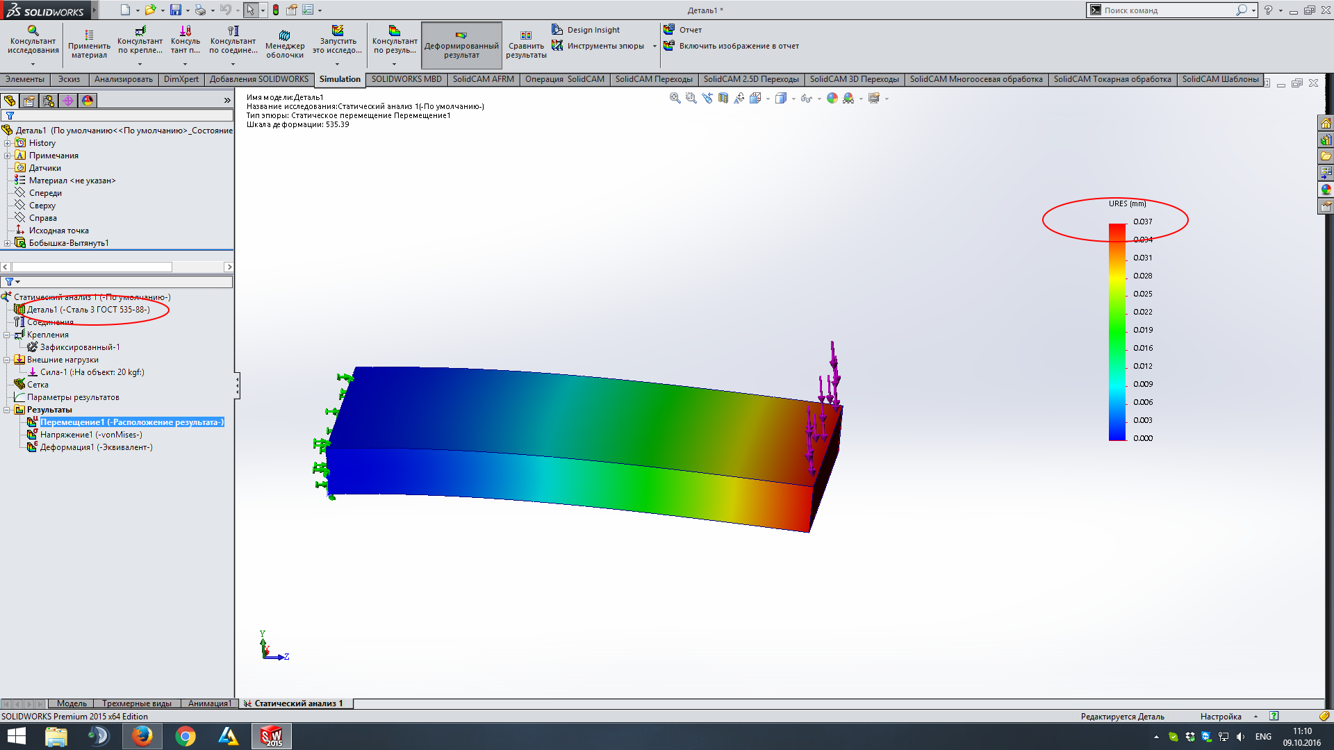

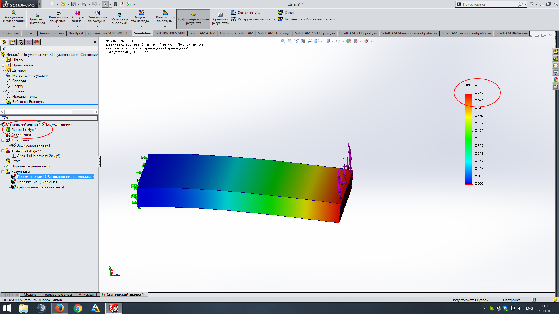

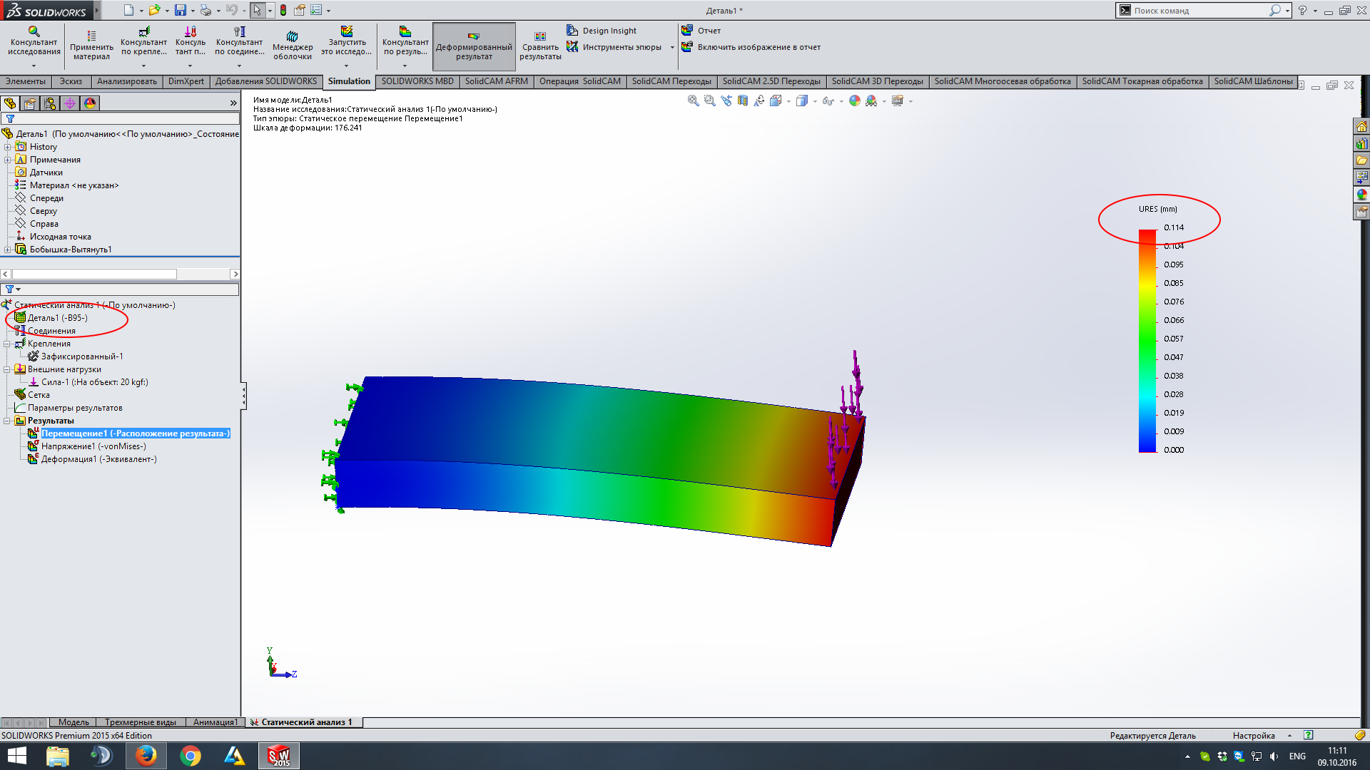

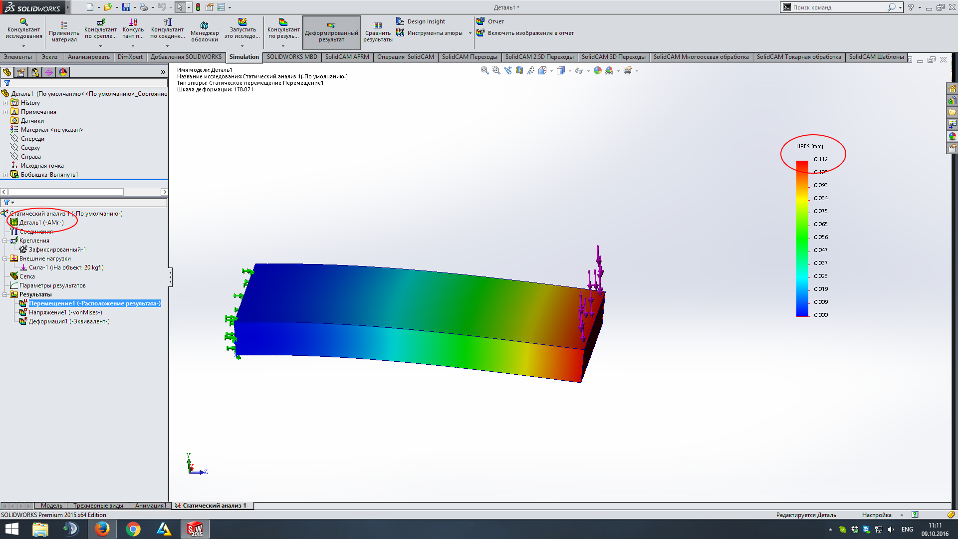

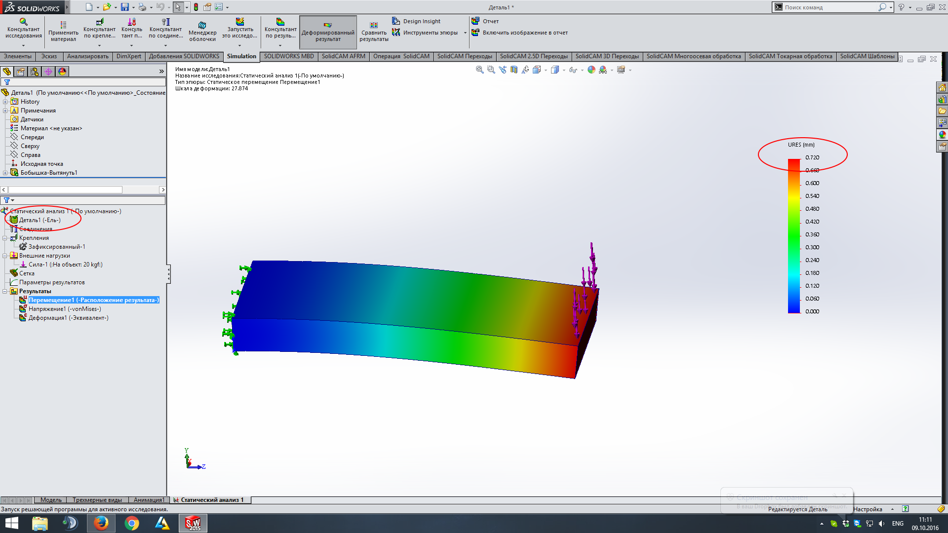

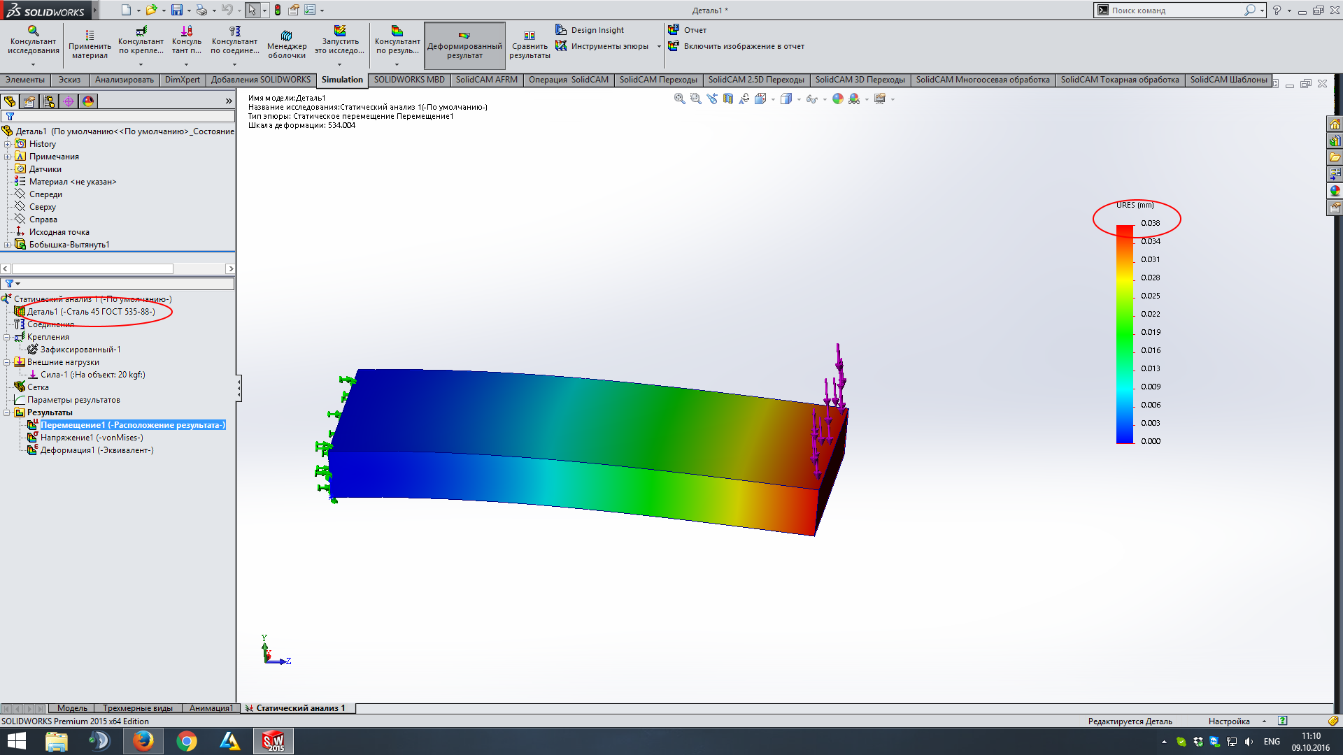

А как это просчитать ? Я понимаю что дюраль и алюминий совсем по разному обрабатываются. Так же различны ель и дуб. Но при симуляции такие ничтожные отличия,что начинаю сомневаться в том что вообще расчет веду корректно. Вот что получается:
Скриншот 2016-10-09 11.10.39.png (3759 просмотров) <a class='original' href='./download/file.php?id=92320&mode=view' target=_blank>Загрузить оригинал (324.42 КБ)</a>
Скриншот 2016-10-09 11.10.55.png (3759 просмотров) <a class='original' href='./download/file.php?id=92321&mode=view' target=_blank>Загрузить оригинал (323.65 КБ)</a>
Остальное под спойлером. Если по простому ,как я понимаю,жесткость это сопротивление изгибу а прочность это сопротивление разрыву. и как эту жесткость просчитывать,если на симуляции я кокраз гну детали? Сори если оффтоп.
