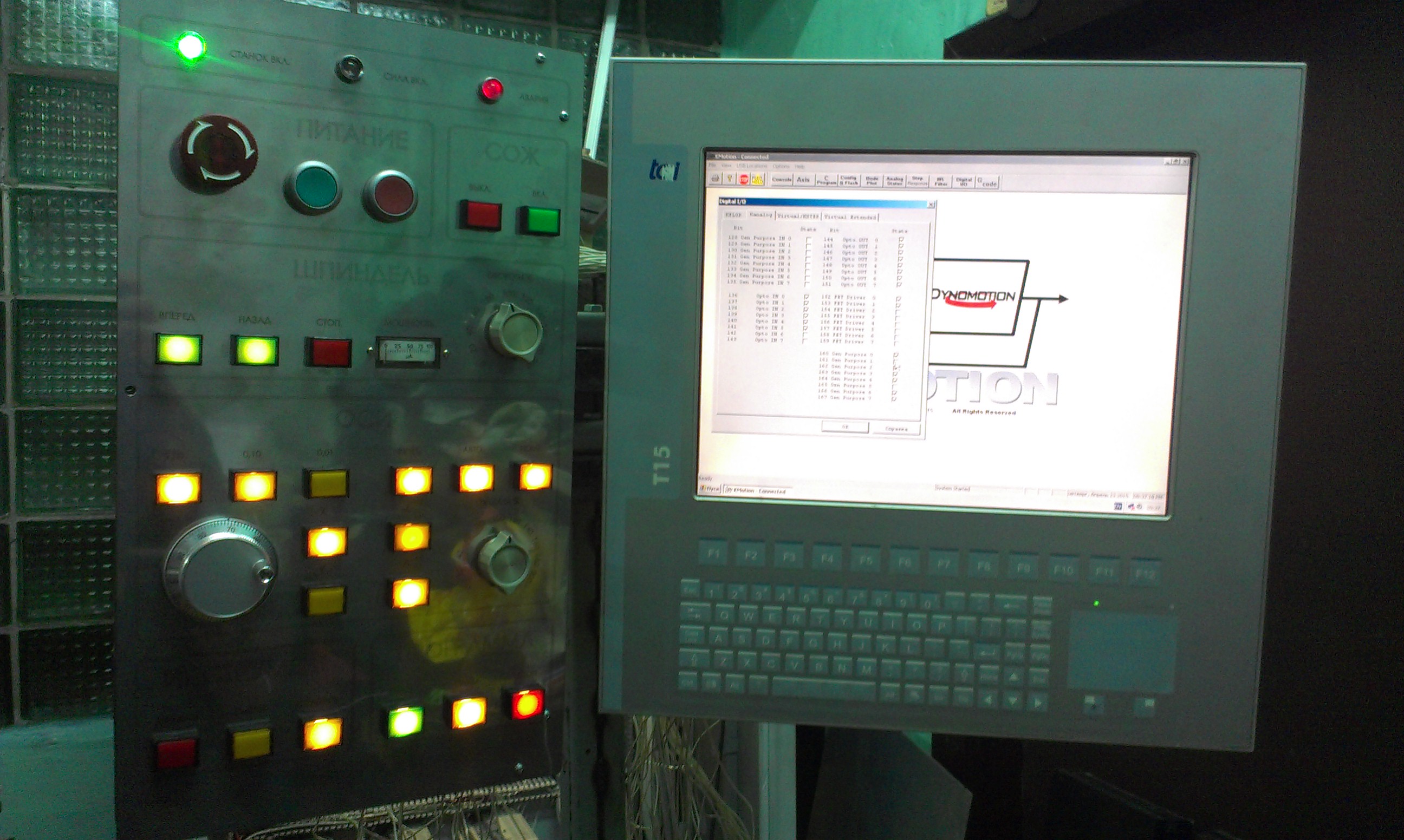

ukr-sasha
Сообщения: 3343
Репутация: 2181
Откуда: Киев, Украина
Re: фрезер по стали.
Сообщение ukr-sasha »
Силвер писал(а):Значит в наши дни их на управление не достаточно.
Более чем.
У меня процессор via 667МГц и 256 МБ памяти - и вполне достаточно.
IMAG0496.jpg (2466 просмотров) <a class='original' href='./download/file.php?id=48789&mode=view' target=_blank>Загрузить оригинал (711.35 КБ)</a>
может и достаточно но железо старое ушатаное надежность хромает. я понимаю когда строят станок с бюджетом 20тр то экономят на всем но когда бюджет пол ляма то както странно экономить на шерпотрепних деталях. я себе купил маленькую компактную платку с впаяным селероном хороший быстрый ссд интел хороший блок питания оперативы скока влезло. это я на домашний комп могу всякий хлам ставить заглючит накроетса ну и фиг сним а станок деньги зарабатывает и любой сбой или простой изза поломки может дорого стоить поетому я не экономил на мелочах всякую китайщину и старый хлам в шкаф не пихал.
aegis
Сообщения: 3115
Репутация: 1810
Настоящее имя: Михайло
Сообщение aegis »
ukr-sasha писал(а):У меня процессор via 667МГц и 256 МБ памяти - и вполне достаточно.
Саша у тебя кфлоп всем заруливает. а тут что планируется я как-то пропустил...
