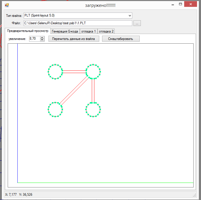

Немного доработал программу генерации G-кода, из файлов формируемых программой sprint layout.
importGkode.zip
(417.33 КБ) 413 скачиваний
Для примера сделал такую схемку:
1.jpg (4268 просмотров) <a class='original' href='./download/file.php?id=70690&mode=view' target=_blank>Загрузить оригинал (162.38 КБ)</a>
Сделал экспорт платы в формате plt
2.jpg (4268 просмотров) <a class='original' href='./download/file.php?id=70689&mode=view' target=_blank>Загрузить оригинал (128.72 КБ)</a>
И сверловку из формата drl
3.jpg (4268 просмотров) <a class='original' href='./download/file.php?id=70688&mode=view' target=_blank>Загрузить оригинал (132.77 КБ)</a>
Совместив полученный G-код в один файл, получил следующее:
4.jpg (4268 просмотров) <a class='original' href='./download/file.php?id=70687&mode=view' target=_blank>Загрузить оригинал (396.95 КБ)</a>
Единственное чего сейчас нет в программе управляющей контроллером, это остановки для смены инструмента, но постепенно сделаю такую возможность.
Единственное что пока не придумал как реализовать методику, калибровки длины инструмента для фрезеровки дорожек, для сверления отверстий разных диаметров, и последующей фрезеровки контура платы. :-)
