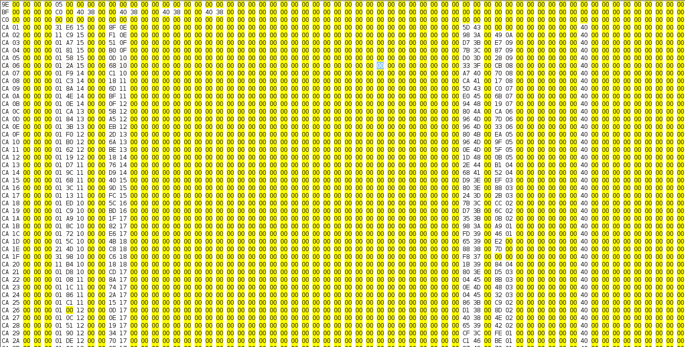

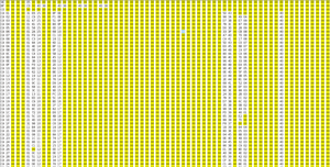

всем привет!
вот сниф отправления микки-мауса на контроллер, точнее - несколько команд. как я и думал, дуги разламываются на отрезки, при минимальном отклонении от направления информация по сдвигу 5 равна единице. при развороте на 90 градусов - x31. по сдвигу 46 хранится информация об оставшихся шагах, причем при обработке дуги идет информация для всего участка. с информацией по смещению 43 пока не разбирался, но это скорости.
mickey_snif.png (4566 просмотров) <a class='original' href='./download/file.php?id=70557&mode=view' target=_blank>Загрузить оригинал (85.32 КБ)</a>
Karbofos
Сообщения: 121
Зарегистрирован: 11 июн 2015, 10:40
Репутация: 85
Настоящее имя: Эдя Калиновский
Откуда: Ганновер
Re: Управление контроллером MK1 и MK2 (planet-cnc)
Сообщение Karbofos »
x39 по смещению 5 означает команду G00, x31 - обработка, команда G01
младший бит, скорее всего, - описатель плоскости. например XY. но, может быть и что-то другое, типа включение/выключение шпинделя, направление вращения или подобное.
3, 2, 1, 0 в старших четырех битах зависят от смены угла направления: 90 градусов - 3, 0 градусов и около того - 0. надо еще проверить при смене направления на 170 градусов и около того

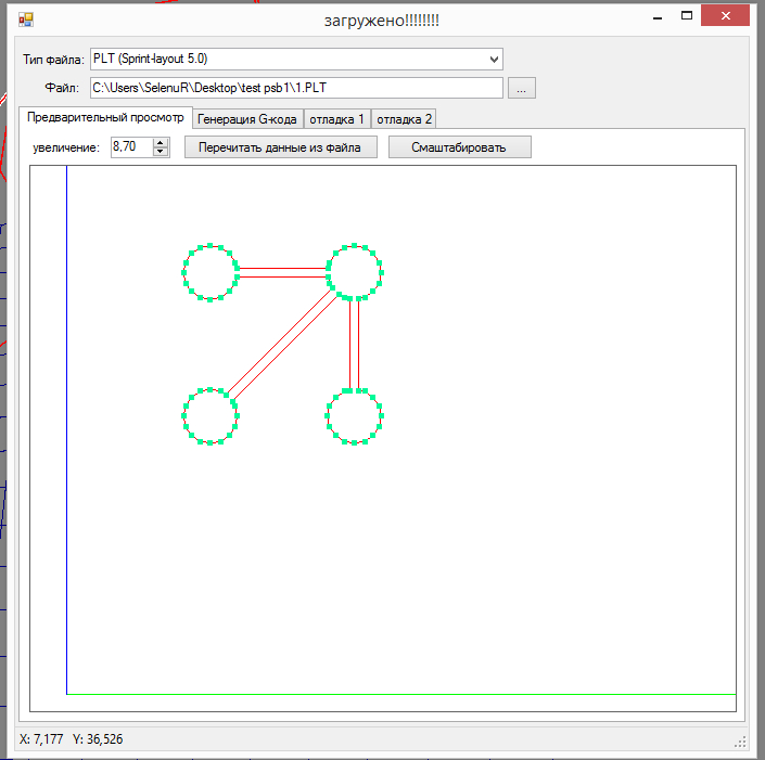

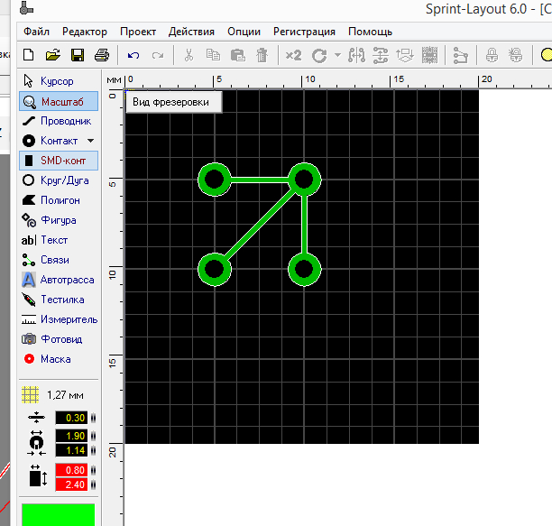

Немного доработал программу генерации G-кода, из файлов формируемых программой sprint layout.
importGkode.zip
(417.33 КБ) 430 скачиваний
Для примера сделал такую схемку:
1.jpg (4495 просмотров) <a class='original' href='./download/file.php?id=70690&mode=view' target=_blank>Загрузить оригинал (162.38 КБ)</a>
Сделал экспорт платы в формате plt
2.jpg (4495 просмотров) <a class='original' href='./download/file.php?id=70689&mode=view' target=_blank>Загрузить оригинал (128.72 КБ)</a>

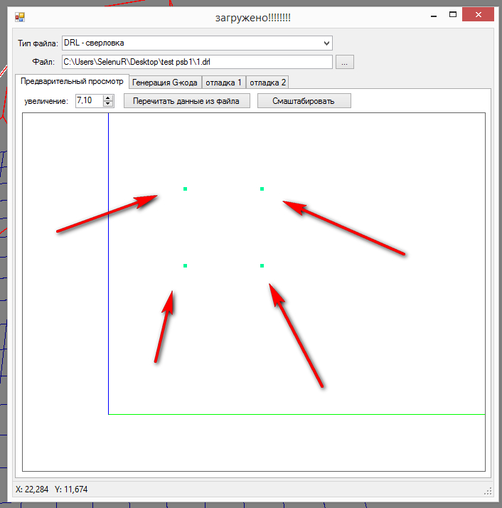

И сверловку из формата drl
3.jpg (4495 просмотров) <a class='original' href='./download/file.php?id=70688&mode=view' target=_blank>Загрузить оригинал (132.77 КБ)</a>

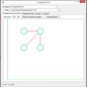

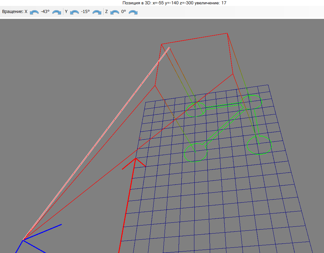

Совместив полученный G-код в один файл, получил следующее:
4.jpg (4495 просмотров) <a class='original' href='./download/file.php?id=70687&mode=view' target=_blank>Загрузить оригинал (396.95 КБ)</a>
Единственное чего сейчас нет в программе управляющей контроллером, это остановки для смены инструмента, но постепенно сделаю такую возможность.
Единственное что пока не придумал как реализовать методику, калибровки длины инструмента для фрезеровки дорожек, для сверления отверстий разных диаметров, и последующей фрезеровки контура платы. :-)
