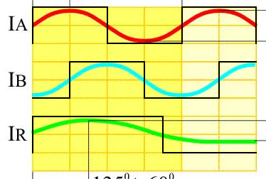

nkp писал(а):синусоидальному датчику положения "прикинуться" инкрементальным энкодером
Он и есть инкрементальный энкодер, только сигналы у него нарастают плавно :) Если поставить компаратор и настроить его на половину напряжения, то на выходе будет натуральный классический инкрементальный энкодер (выход компаратора - черными линиями):
044.jpg (2818 просмотров) <a class='original' href='./download/file.php?id=68520&mode=view' target=_blank>Загрузить оригинал (50.57 КБ)</a>
Тут не учитывается гистерезис, который желательно иметь. Но он и не окажет существенного влияния на точность, просто вся координата сдвинется на его задержку.

AndyBig писал(а):Он и есть инкрементальный энкодер, только сигналы у него нарастают плавно
понятно :)
если бы так все было просто :thinking:

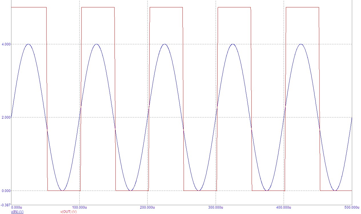

Вот простейшая схема на операционнике AD8515 и симуляция ее работы:
046.jpg (2811 просмотров) <a class='original' href='./download/file.php?id=68522&mode=view' target=_blank>Загрузить оригинал (112.92 КБ)</a>
V1 - питание 5 вольт, V2 - ИОН 2 вольта, V3 - источник синусоидального напряжения размахом 4 вольта.

nanthony писал(а):Не просто. А разворот? Всмысле смена направления?
А, ну да. Но 300 нс на скорости 10 м/с - это 0.01 мм :) Но я бы хотел посмотреть на станок, который в пределах одного деления линейки сможет затормозить с такой скорости и опять разогнаться в обратную сторону :)
