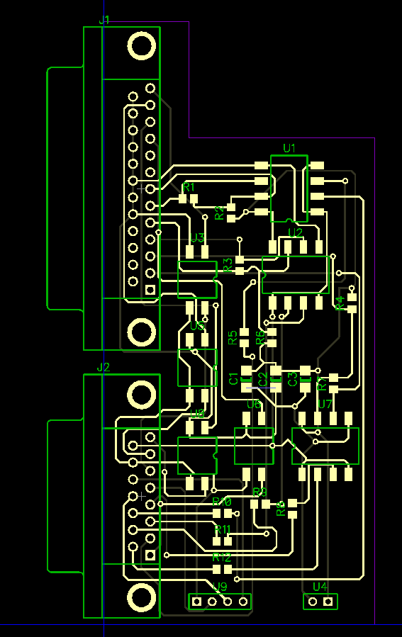

Второй день осваиваю Dip Trace. Программка ничего так! Пока пробую. Разводку буду делать под утюг и типа такой. В электронике знаю только про паяльник и как им паять. Поэтому слепо ставлю те номиналы, что на схеме. Резисторы 480-470 ом и 4,7к для HCPL2630 . А вот про питание для HCPL2530 - подробней если можно. Лучше конечно не заводить питание, хотя если не получается, то можно. Схемку подравнял под себя. Если найду PC847, то тоже воткну вместо четырех PC817.
Screenshot - 26.02.2015 , 22_38_10.png (3190 просмотров) <a class='original' href='./download/file.php?id=43972&mode=view' target=_blank>Загрузить оригинал (45.75 КБ)</a>
Печать не проверял и это не окончательный вариант. Просто попробовал.

shalek писал(а):Разводку буду делать под утюг и типа такой.
Тогда придется подключать только кабелями. В плату уже не воткнешь.
shalek писал(а):В электронике знаю только про паяльник и как им паять. Поэтому слепо ставлю те номиналы, что на схеме.
Там подходящие номиналы. Я понимал, что это вопрос не простой, поэтому даже не стал подписывать элементы, а просто проставил номиналы. Про 480 Ом описался - ближайшее стандартное значение 470.
shalek писал(а):А вот про питание для HCPL2530 - подробней если можно.
Им там много не надо, и номиналы подтягивающих резисторов такие, что в переходник их можно не ставить, достаточно тех, что на плате.
Тогда в правой части вообще никаких резисторов не нужно (только три конденсатора), и получается, что микросхемы питаются через подтягивающий резистор на плате степмастера, и им этого хватает (я еще не проверял).
shalek писал(а):Лучше конечно не заводить питание, хотя если не получается, то можно.
Питание завести не сложно - достаточно на плате СтепМастера соединить на 6 пиновой гребенке 5В и Pin14 - тогда +5 В поступит на 14 пин.

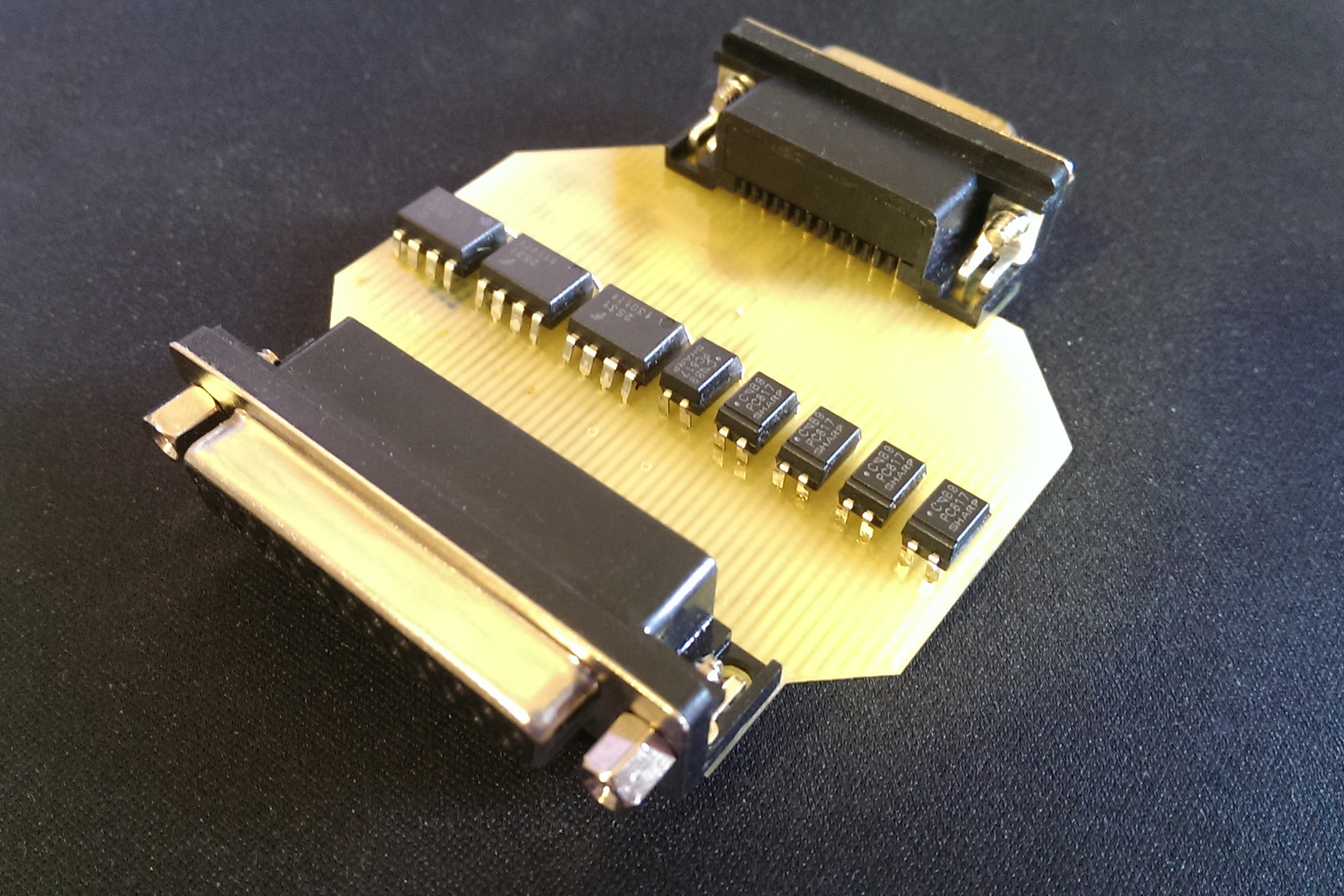

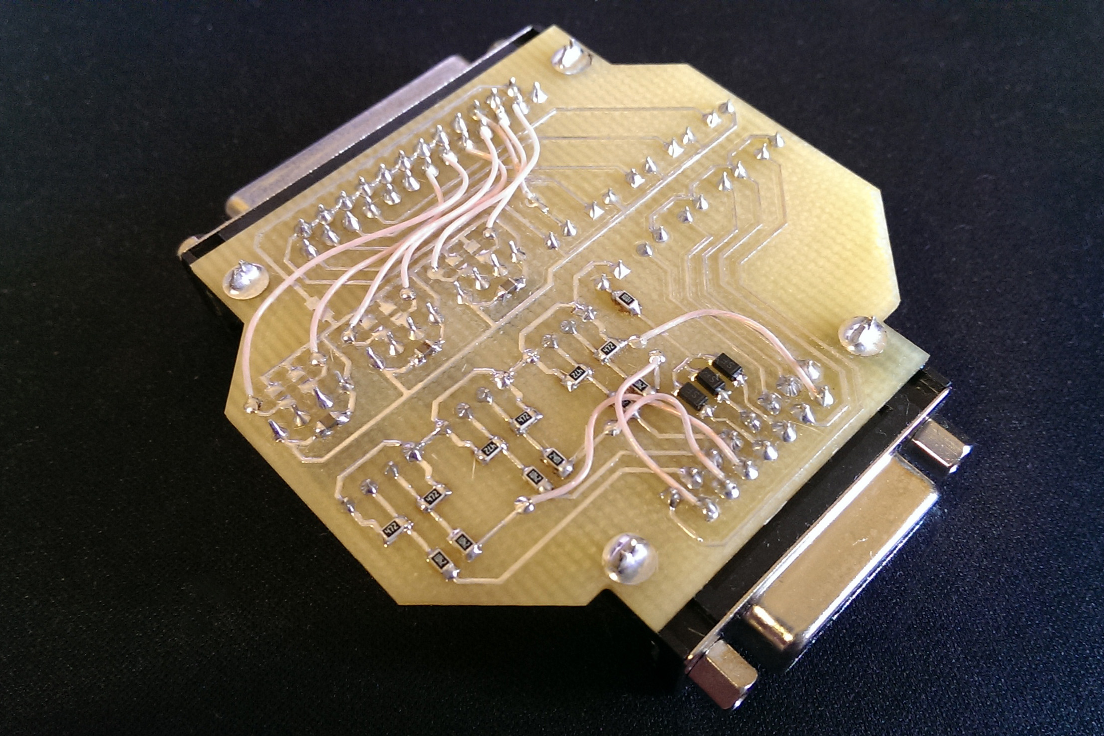

Re: StepMaster - Отзывы, Вопросы, Советы.
Собрал платку:
2015-02-27 14-00-43.JPG (3154 просмотра) <a class='original' href='./download/file.php?id=43992&mode=view' target=_blank>Загрузить оригинал (804.94 КБ)</a>
2015-02-27 14-00-54.JPG (3154 просмотра) <a class='original' href='./download/file.php?id=43991&mode=view' target=_blank>Загрузить оригинал (793.84 КБ)</a>
Нашелся лишний жесткий диск, сейчас 32-битную винду поставлю, попробую как опторазвязка работает.

С этим переходником - без вариантов. Только выдергивать и работать по очереди.
Сообщения: 2893
michael-yurov писал(а):С этим переходником - без вариантов. Только выдергивать и работать по очереди.
Т. е. получается что переходник - продолжение кабеля Ncstudio (той стороны которая к фильтру). Вынимаем из фильтра кабель Ncstudio с переходником, а вставляем удлинитель с LPT порта.
Ну, можно и в комп воткнуть в плату NCStudio.
Тогда в переходник кабель LPT, который уходит к СтепМастеру.
Как удобнее.
Можно и оба кабеля оставить. Только не знаю, зачем.

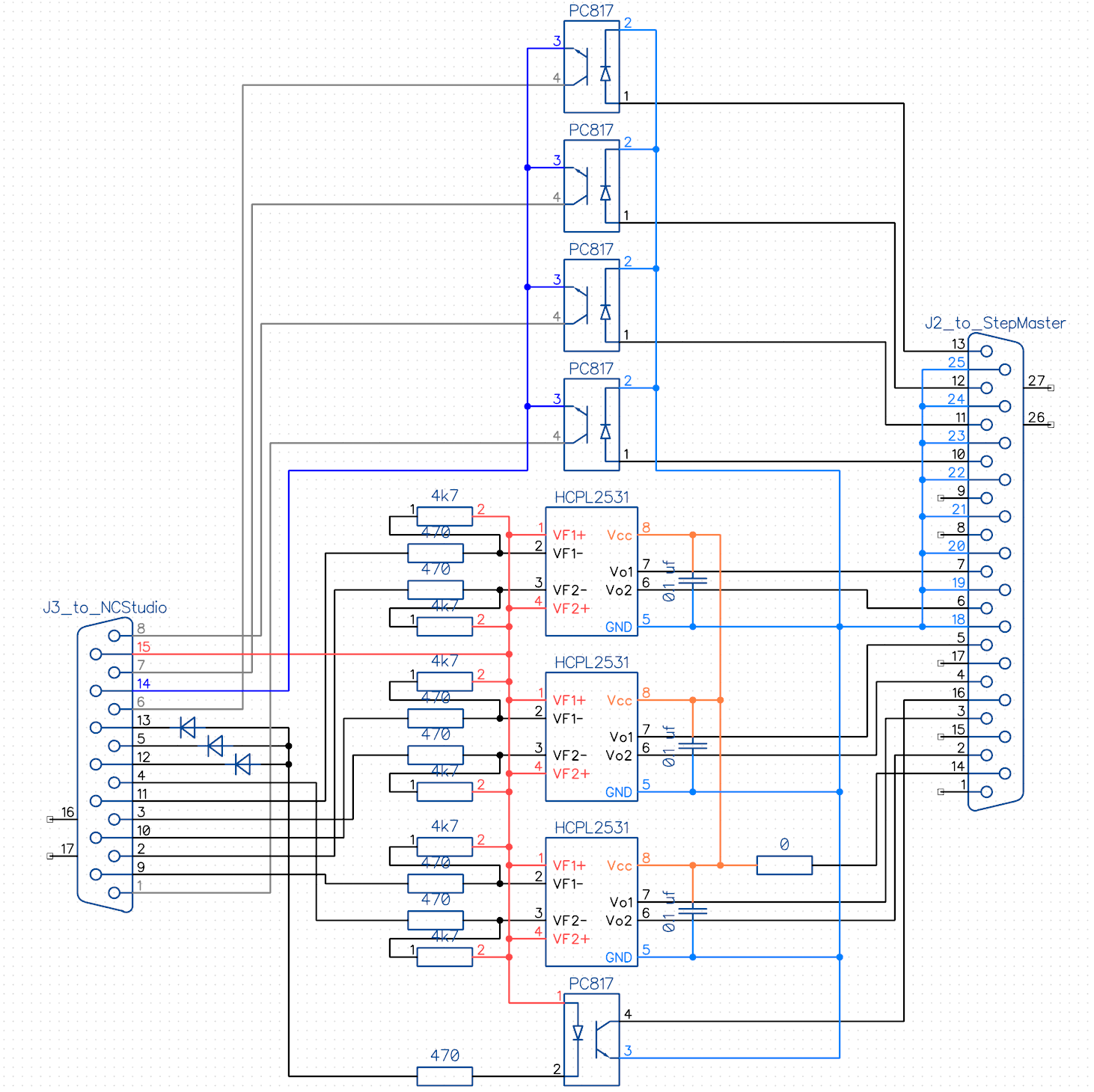

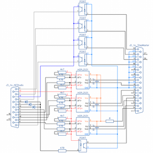

shalek писал(а):Хорошо было бы если не трудно схемку переходника обновить с учетом изменений.
2015-02-27 17-11-19 Скриншот экрана.png (3115 просмотров) <a class='original' href='./download/file.php?id=44007&mode=view' target=_blank>Загрузить оригинал (161.49 КБ)</a>
Еще пока не проверял.
Вожусь с установкой виндоуса.
Сообщения: 2893
А на 14 ноге LPT что за номинал резистора?
