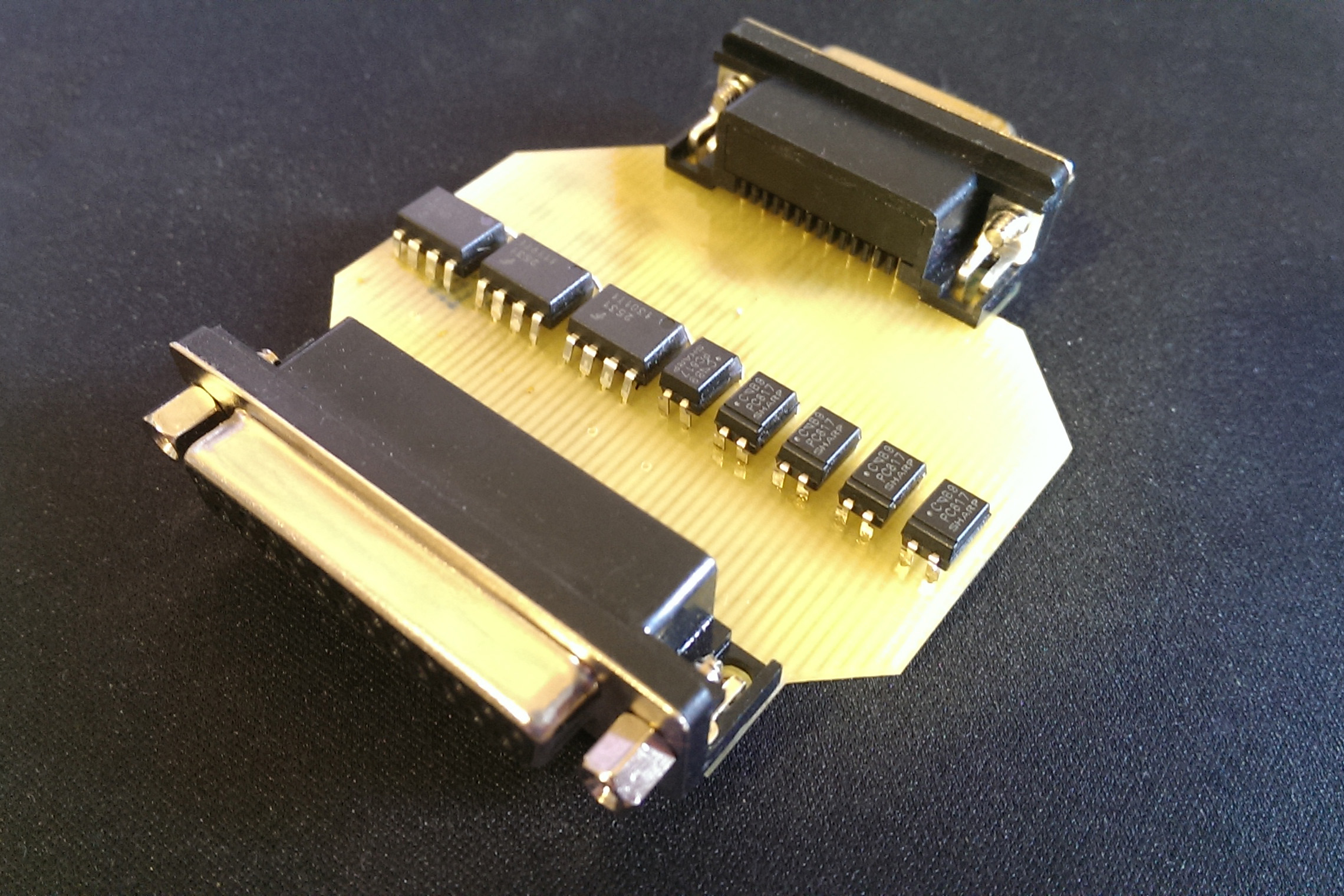

Михаил, такой вопрос.
Есть желание попробовать StepMaster в паре с красной NCstudio.
Порылся у себя, нашел оптроны HCPL 2530.
Можно ли использовать их для переходника, или ничего хорошего не получится?

Использовать можно (если изменить нагрузочные сопротивления).
Сам сейчас искал, что есть в продаже. HCPL-2630 по 200-300 руб за штуку жаба душит покупать.
Проблема в другом - этот простенький переходник, что я нарисовал не инвертирует сигнал. Я допустил ошибку. А для красной платы нужно, чтобы активный фронт сигнала Step был спадающий.
Могу отправить плату на замену - с новой прошивкой можно выбирать полярность входящего сигнала dip переключателем.
Либо - искать синюю NCStudio.

На печатной плате появились резисторы по 4,7к - на схеме нет? Нужны?
Re: StepMaster - Отзывы, Вопросы, Советы.
shalek писал(а):На печатной плате появились резисторы по 4,7к - на схеме нет? Нужны?
Лучше поставить. Они для разрядки паразитной емкости в кабеле.
А вот нагрузочные резисторы нужно будет выбрать исходя из конкретной модели оптопары.
Ну и придется часть цепей соединить проводками. Плата односторонняя. С разводкой не заморачивался.
И для hcpl 2630 нужно будет через 14 пин подать +5 В от степмастера.
Для hcpl 2530 можно было бы этого не делать (хотя я еще не проверял).

Второй день осваиваю Dip Trace. Программка ничего так! Пока пробую. Разводку буду делать под утюг и типа такой. В электронике знаю только про паяльник и как им паять. Поэтому слепо ставлю те номиналы, что на схеме. Резисторы 480-470 ом и 4,7к для HCPL2630 . А вот про питание для HCPL2530 - подробней если можно. Лучше конечно не заводить питание, хотя если не получается, то можно. Схемку подравнял под себя. Если найду PC847, то тоже воткну вместо четырех PC817.

Печать не проверял и это не окончательный вариант. Просто попробовал.

shalek писал(а):Разводку буду делать под утюг и типа такой.
Тогда придется подключать только кабелями. В плату уже не воткнешь.
shalek писал(а):В электронике знаю только про паяльник и как им паять. Поэтому слепо ставлю те номиналы, что на схеме.
Там подходящие номиналы. Я понимал, что это вопрос не простой, поэтому даже не стал подписывать элементы, а просто проставил номиналы. Про 480 Ом описался - ближайшее стандартное значение 470.
shalek писал(а):А вот про питание для HCPL2530 - подробней если можно.
Им там много не надо, и номиналы подтягивающих резисторов такие, что в переходник их можно не ставить, достаточно тех, что на плате.
Тогда в правой части вообще никаких резисторов не нужно (только три конденсатора), и получается, что микросхемы питаются через подтягивающий резистор на плате степмастера, и им этого хватает (я еще не проверял).
shalek писал(а):Лучше конечно не заводить питание, хотя если не получается, то можно.
Питание завести не сложно - достаточно на плате СтепМастера соединить на 6 пиновой гребенке 5В и Pin14 - тогда +5 В поступит на 14 пин.

Собрал платку:
2015-02-27 14-00-43.JPG (3138 просмотров) <a class='original' href='./download/file.php?id=43992&mode=view' target=_blank>Загрузить оригинал (804.94 КБ)</a>
2015-02-27 14-00-54.JPG (3138 просмотров) <a class='original' href='./download/file.php?id=43991&mode=view' target=_blank>Загрузить оригинал (793.84 КБ)</a>
Нашелся лишний жесткий диск, сейчас 32-битную винду поставлю, попробую как опторазвязка работает.
