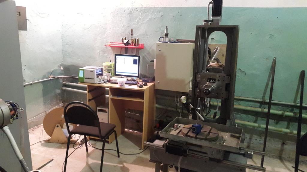

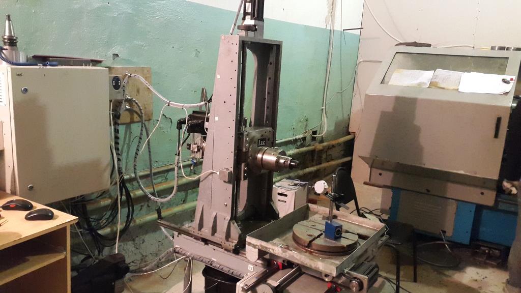

Станок переехал на новое место жительство. :hehehe:
после переезда выяснилось что станок весит более 600кг и остнаски всякой на 200кг !!!! и это все было на балконе !!! :cheesy:
Наверно название темы уже не актуально.

Re: ЧПУ фрезер по стали на балконе
Там еще и токарный выглядывает на второй фотке :)
Predator писал(а):Там еще и токарный выглядывает на второй фотке :)
Ога, 16А20 наверняка )))
Ну-ка по подробнее про мастерскую )
Как ты его с балкона вытащил?
Соседи снизу вздохнули спокойно :)
Nick писал(а):Соседи снизу вздохнули спокойно
Наверно, не только снизу :)
Там походу всем домом с поклоном пришли :hehehe:
Тему придётся переименовывать?.. :)
Сообщение konyshevk »
Когда ташили (4 чел на один элемент) соседи спрашивали : "лифт работает?" думали детали от лифта. Дверь из подьезда придерживали :hehehe:
Даешь коллективный разум !
konyshevk
Сообщения: 517
Репутация: 698
Откуда: Челябинск
N1X писал(а):Ога, 16А20 наверняка
Да 16А20 с нц 210 - 2шт После модернизации
