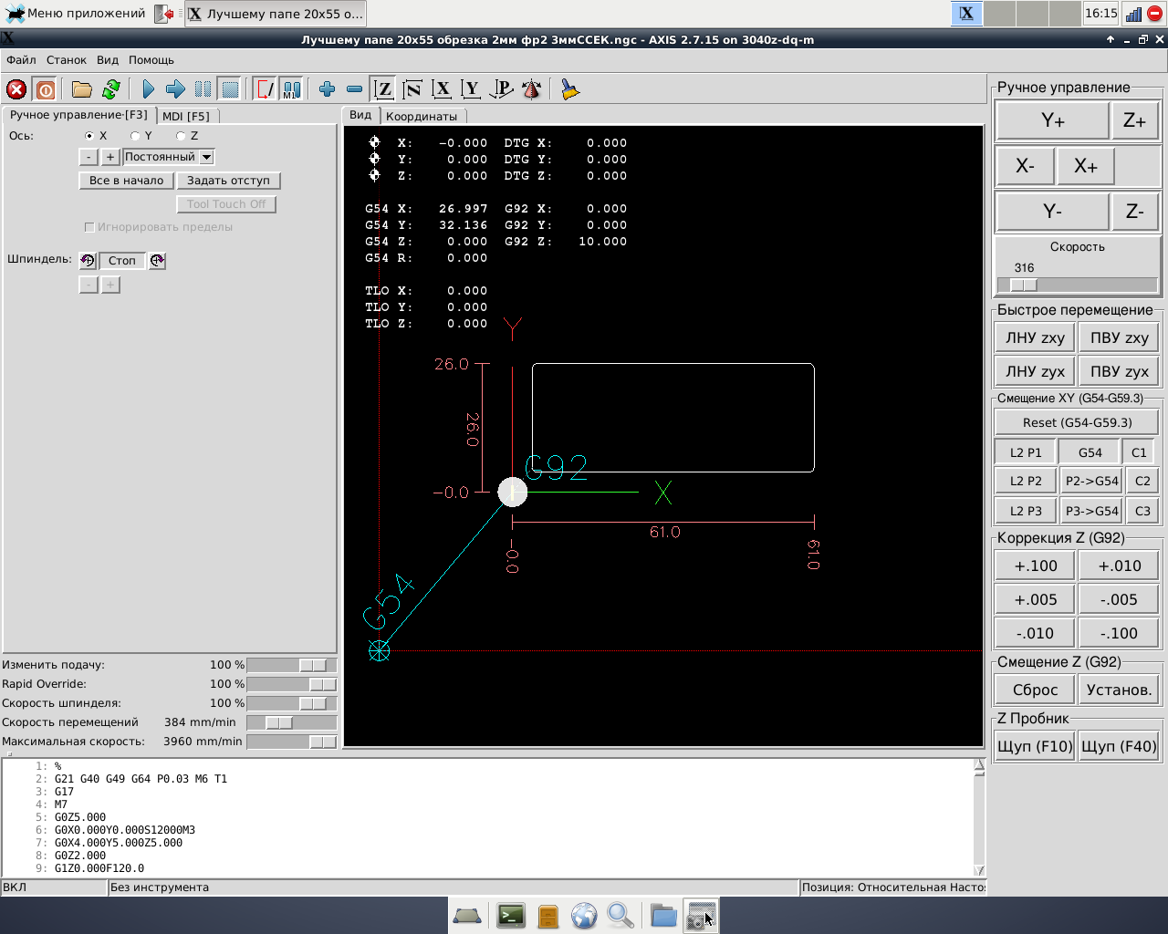

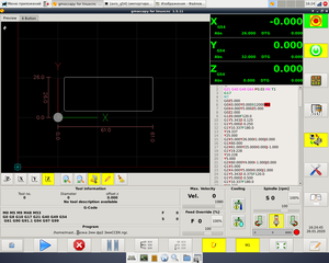

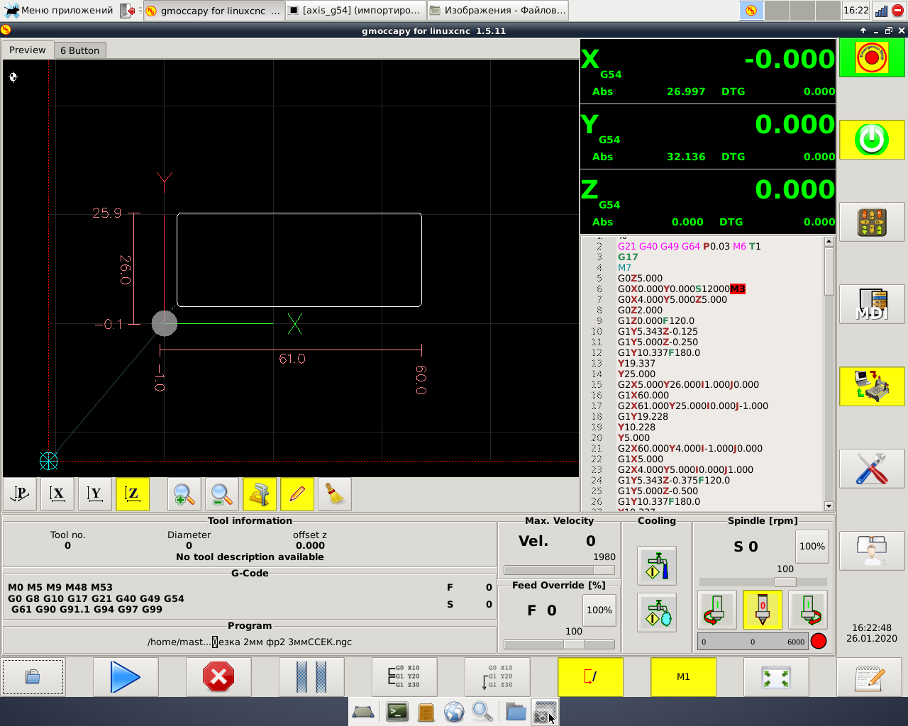

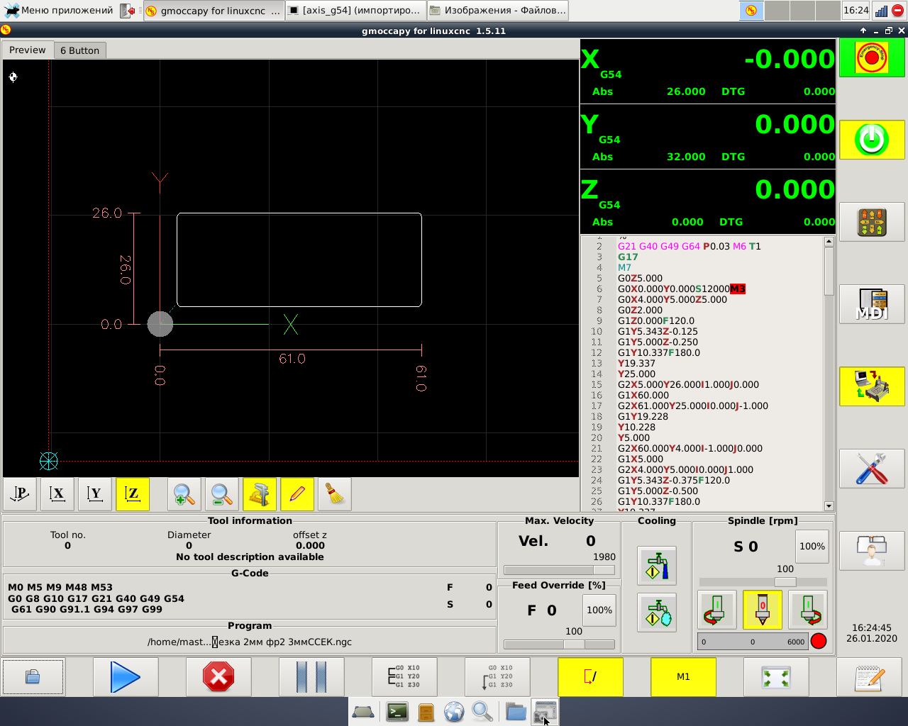

Никак не могу понять, это глюк GMOCCAPY, или же это фишка...
Два года работал в AXIS, попробовал GMOCCAPY. Всё хорошо, кроме одного. Когда в AXIS я задаю к примеру G54 X=26.997 Y=32.136, то при загрузке УП начало координат находится как положено 0, 0.
axis_g54.png (10697 просмотров) <a class='original' href='./download/file.php?id=175665&mode=view' target=_blank>Загрузить оригинал (149.44 КБ)</a>
Когда же то же самое делаю в GMOCCAPY, то начало координат смещается в минус на дробную часть заданного в G54, в указанном примере -1 и -0,1 соответсвенно.
gmoccapy_g54.png (10697 просмотров) <a class='original' href='./download/file.php?id=175666&mode=view' target=_blank>Загрузить оригинал (200.11 КБ)</a>
Если в G54 задать координаты без дробной части (X=26.000 Y=32.000), то начало по нулям как положено.
gmoccapy_g54_round.png (10697 просмотров) <a class='original' href='./download/file.php?id=175667&mode=view' target=_blank>Загрузить оригинал (198.94 КБ)</a>
Всё перерыл, не пойму в чем проблема.
ПС\за основу брал конфиги из рабочей конфигурации AXIS

Меня напрягает что gmoccapy в окне визуализации неверно показывает границы обработки. К примеру ноль от стола, а он показывает например -0.1

evgenymcp писал(а): ↑27 янв 2020, 17:56 Меня напрягает что gmoccapy в окне визуализации неверно показывает границы обработки. К примеру ноль от стола, а он показывает например -0.1
Странно, не видел такого ни разу, вчера пилил - специально обратил внимание - всё правильно показывает. (LinuxCNC 2.8).

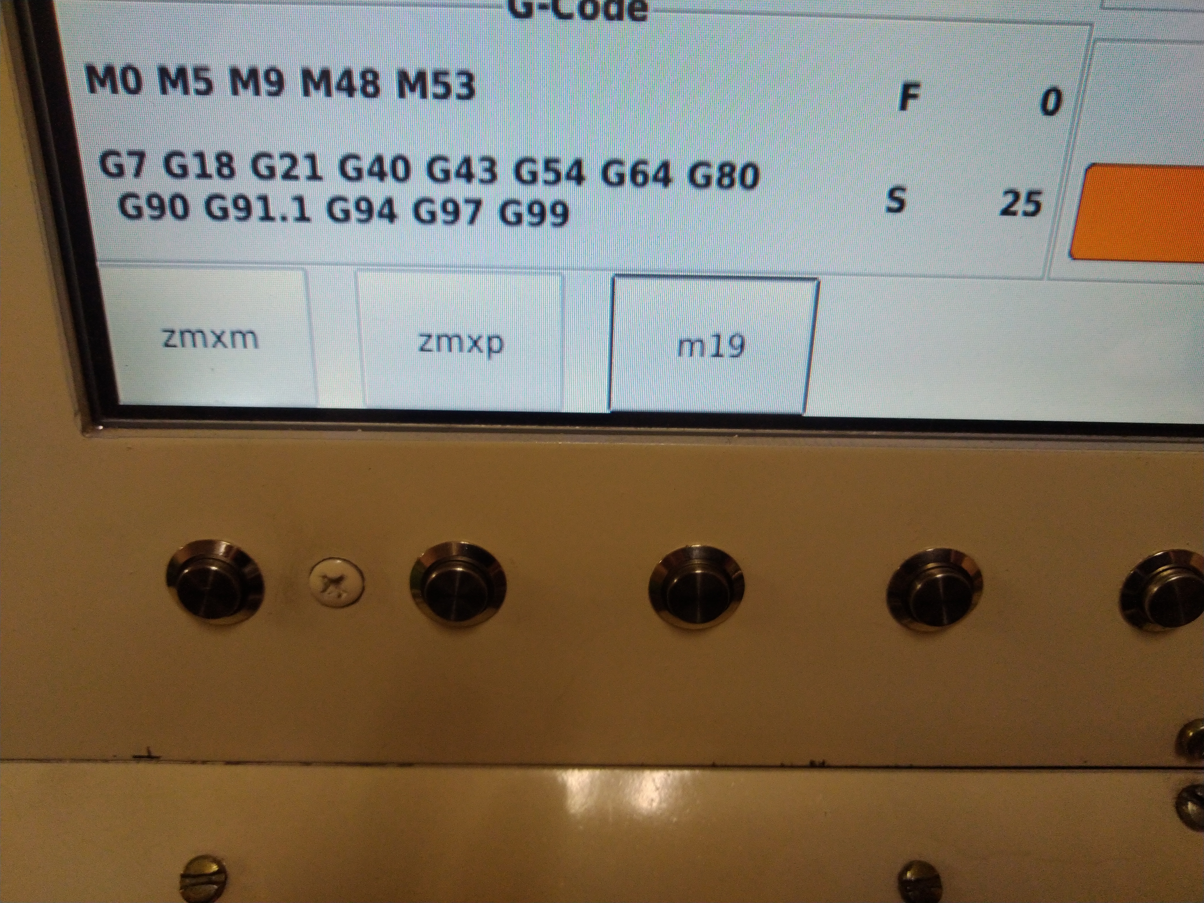

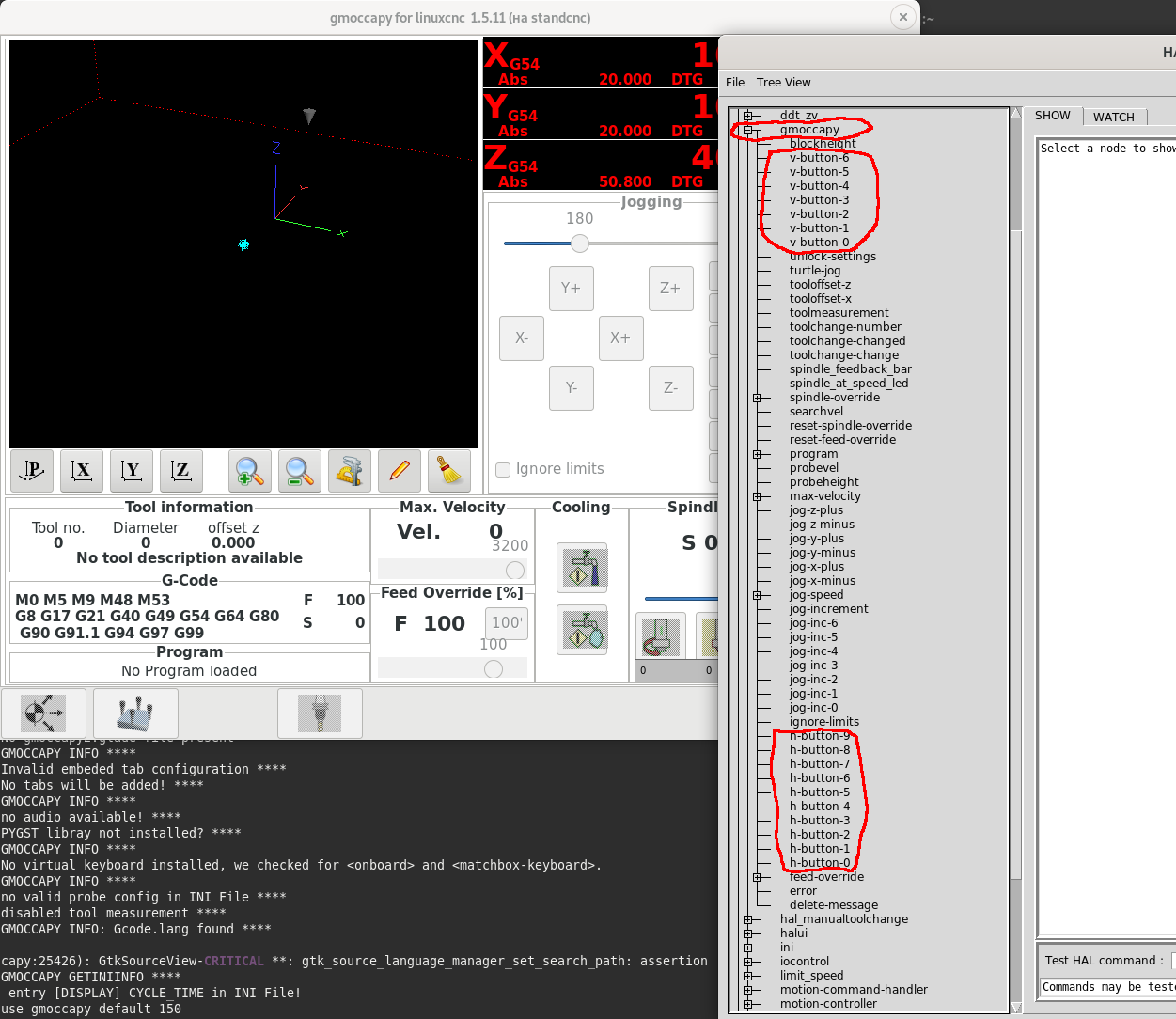

Вопрос - как макросы, которые gmoccapy выводит в нижней позиции, заставить запускаться от хардварных кнопок? Или это такой баг - не реагировать на них? Картинка для понятности вопроса

Фрост писал(а): ↑03 дек 2020, 19:05 Вопрос - как макросы, которые gmoccapy выводит в нижней позиции, заставить запускаться от хардварных кнопок? Или это такой баг - не реагировать на них? Картинка для понятности вопроса
Хотел поинтересоваться, а как вы реализовали хардверные кнопки? Тоже над этим думаю....

Re: [WIKI] Интерфейс Gmoccapy с нуля.
Фрост писал(а): ↑ Так понимаю это не на мой вопрос?
На твой.
Сергей меня не раз посылал (других тоже), и посылал и посылал мануал читать... Пока не пошел.
А когда чуток вник, то после таких намеков понятно что дальше делать. (хотя я только по поверхности ЛЦНЦ плаваю)
Нужно прописать в ХАЛ файле связь физических кнопок с программными кнопками по входам контроллера. (ЛПТ, или МЕСА пинов)
Примеры точно должны быть на каком-то из форумов и тем. (я пока стандартным AXIS пользуюсь)
