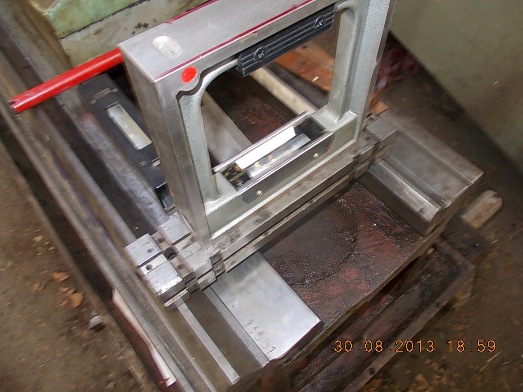

Сдвинули коробку.
Пол дня ушло установить станину в уровень. Вначале выставил станину по "грубому" уровню 0,15мм/м, потом выставил по рамному уровню 0,02мм/м
Выставлял подкладывая под станину пластины/фальгу разной толщины

aftaev писал(а):Выставлял подкладывая под станину пластины/фальгу разной толщины
под опоры?
:bender:
Re: Восстановление токарного 16К20Т1 ЧПУ
Lexxa писал(а):под опоры?
Опоры которые пришли со станком все убитые и одной не хватало. Есть блины из СТ3 диаметром 300мм и толщиной 30мм вот они служат как опоры.
Станок домкратим, подкладываем где нужно, опускаем ждем пока уровень успокоится
Потом фольга не деформируется ?
nik1 писал(а):Потом фольга не деформируется ?
фольга между пластинками от трансформатора площадь большая
Сообщение Lexxa »
я имею ввиду не виброопоры, а опоры станины
:bender:
Lexxa писал(а):а опоры станины
непонимать
Lexxa
Сообщения: 2693
Репутация: 319
Откуда: ryazan
Сообщение Lexxa »
то место куда втыкаются виброопоры
:bender:
Lexxa писал(а):то место куда втыкаются виброопоры
там где отверстия под виброопоры на них стоит сейчас станок на пластинах металлических

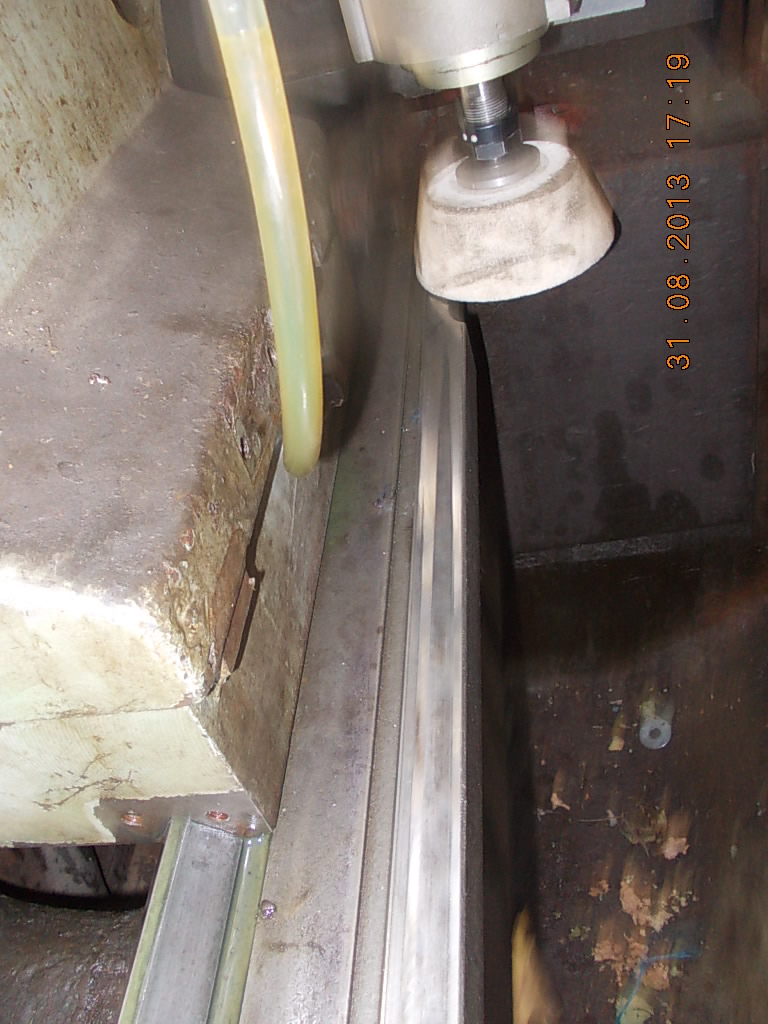

Попробовал шлифануть. Толкать ручками заднюю бабку тяжковато. Будем автоматизировать ;)
Снял пару соток, сразу видно выработка
