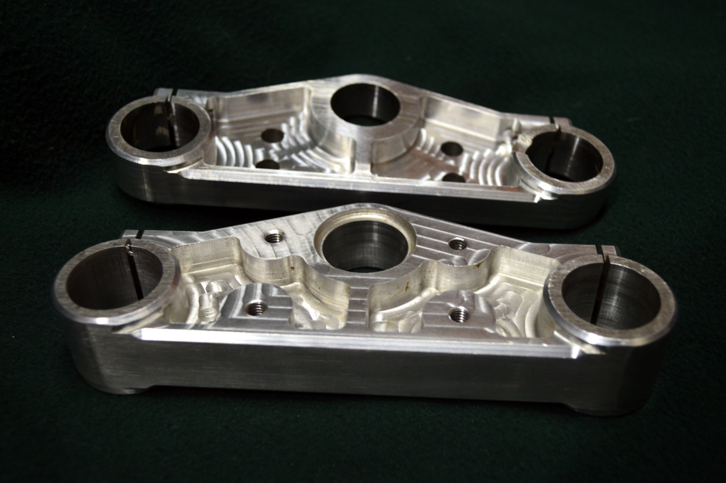

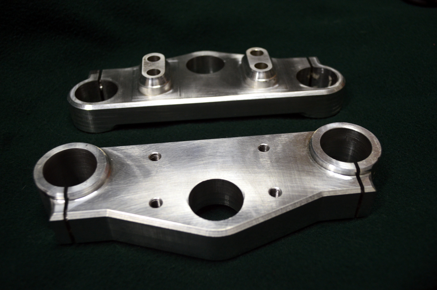

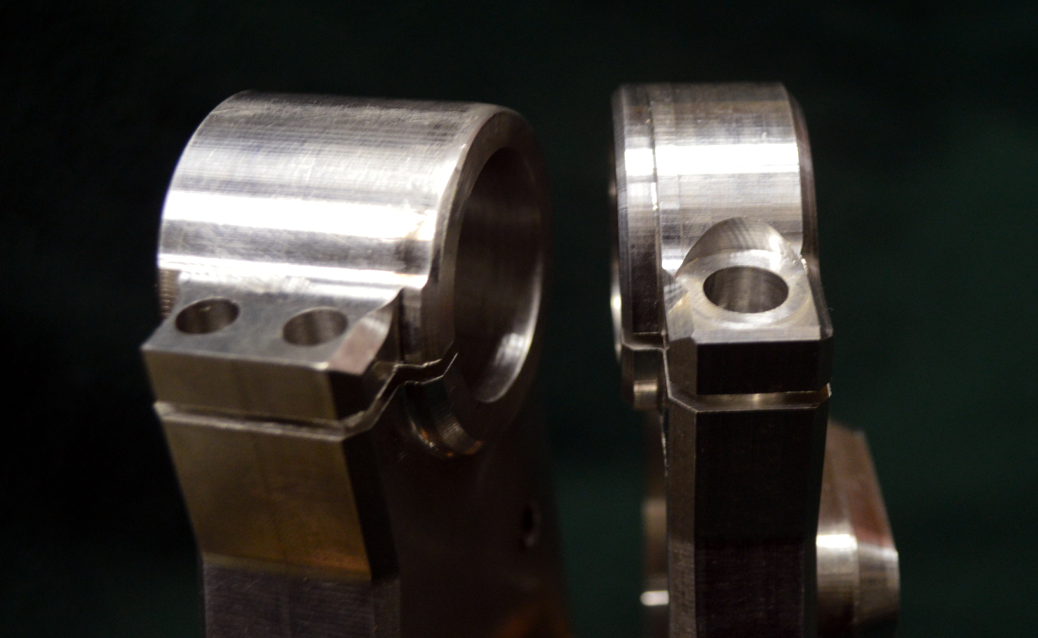

Изготовил траверсы для мотоцикла YAMAHA PW 50 под управлением Сергея Юхнова.
DSC_0026.JPG (2988 просмотров) <a class='original' href='./download/file.php?id=71646&mode=view' target=_blank>Загрузить оригинал (593.51 КБ)</a>
DSC_0028.JPG (2988 просмотров) <a class='original' href='./download/file.php?id=71647&mode=view' target=_blank>Загрузить оригинал (627.69 КБ)</a>
DSC_0030.JPG (2988 просмотров) <a class='original' href='./download/file.php?id=71648&mode=view' target=_blank>Загрузить оригинал (598.91 КБ)</a>
