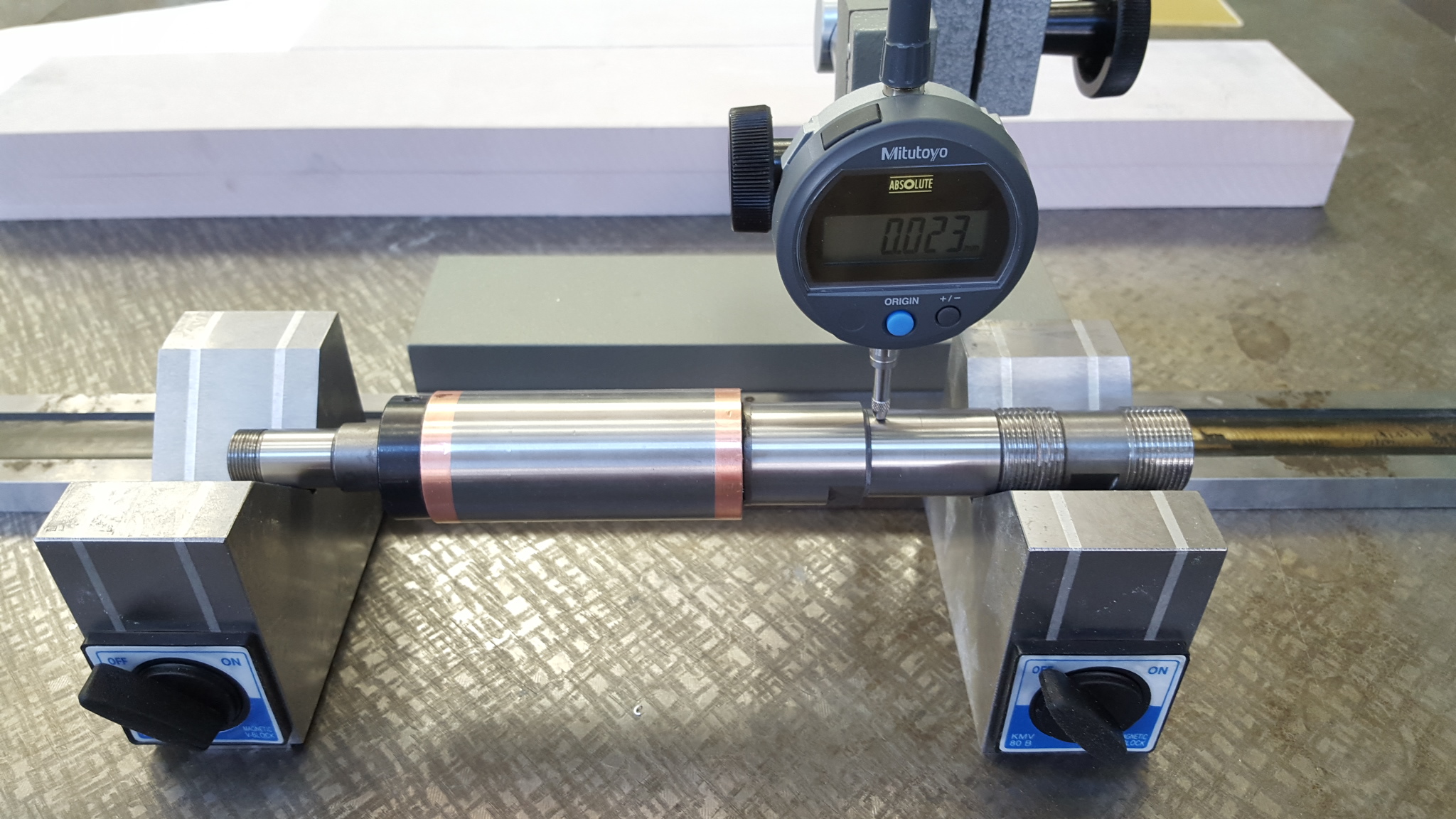

Долазился я в свой шпиндель GDZ 80 2,2кВт , что то я там нарушил. Захотел подшипники с керамическими шариками, а получил дисбаланс и гул. На станок временно поставил 1,5 кВт с цангой ER 11, а по "родному" хочу разобраться с процессом восстановления. Не получится - придётся покупать новый.
Этапы проверки представляю себе так:
Проверить "банан" в призмах как Фрезерюга
20160208_142542.jpg (4936 просмотров) <a class='original' href='./download/file.php?id=85028&mode=view' target=_blank>Загрузить оригинал (729.18 КБ)</a>

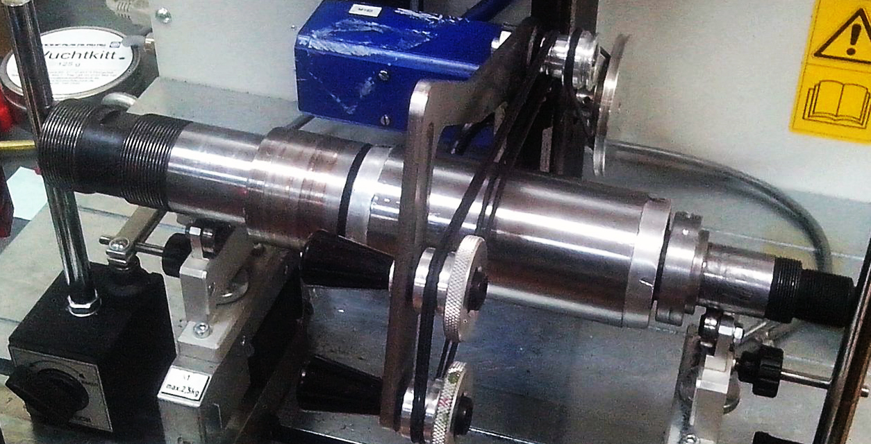

Потом искать услугу по динамической балансировке валов
балансировка.jpg (4936 просмотров) <a class='original' href='./download/file.php?id=85029&mode=view' target=_blank>Загрузить оригинал (642.96 КБ)</a>
Мне по прежнему не понятно как балансируются гайки на шпинделе, которая поджимает внутренние обоймы подшипников и гайка цанги. И нужно ли при балансировке вкручивать в шпиндель болт сверху.
Честно признаюсь, что лохонулся в этот раз со шпинделем - немного расплющил отверстия под ключ в гайке и пытался подправить сверлом, а так же снял заусенцы на балансировочных отверстиях шпинделя :idiot: .
Может всё таки кто укажет направление куда копать по поводу балансировки гаек?

на тех шпинделях что перебирал гайки балансируются до сборки
мне думается что проблема не в балансировке а в преднатяге подшипников

vovafed писал(а):гайки балансируются до сборки
Как, по какому методу, на каком оборудовании? Хочу понять что искать, чтобы не звонить к примеру в "спорттовары" и не спрашивать делают ли они такое.
Карабас
Сообщения: 1764
Репутация: 690
Re: Ремонт китайских шпинделей
Сообщение Карабас »
Да никто их не балансирует. Диаметр и вес очень малы, на работе шпинделя почти не сказываются.
http://cnc.userforum.ru/viewtopic.php?id=2305 Вот тот же вопрос обсуждали.
Гайки балансируются, но отдельно от ротора. Балансировать их в сболе с ротором бессмысленно - усилие затяжки контролируется на ощупь, а значит каждый раз гайка будет повёрнута относительно ротора на непонятный угол...

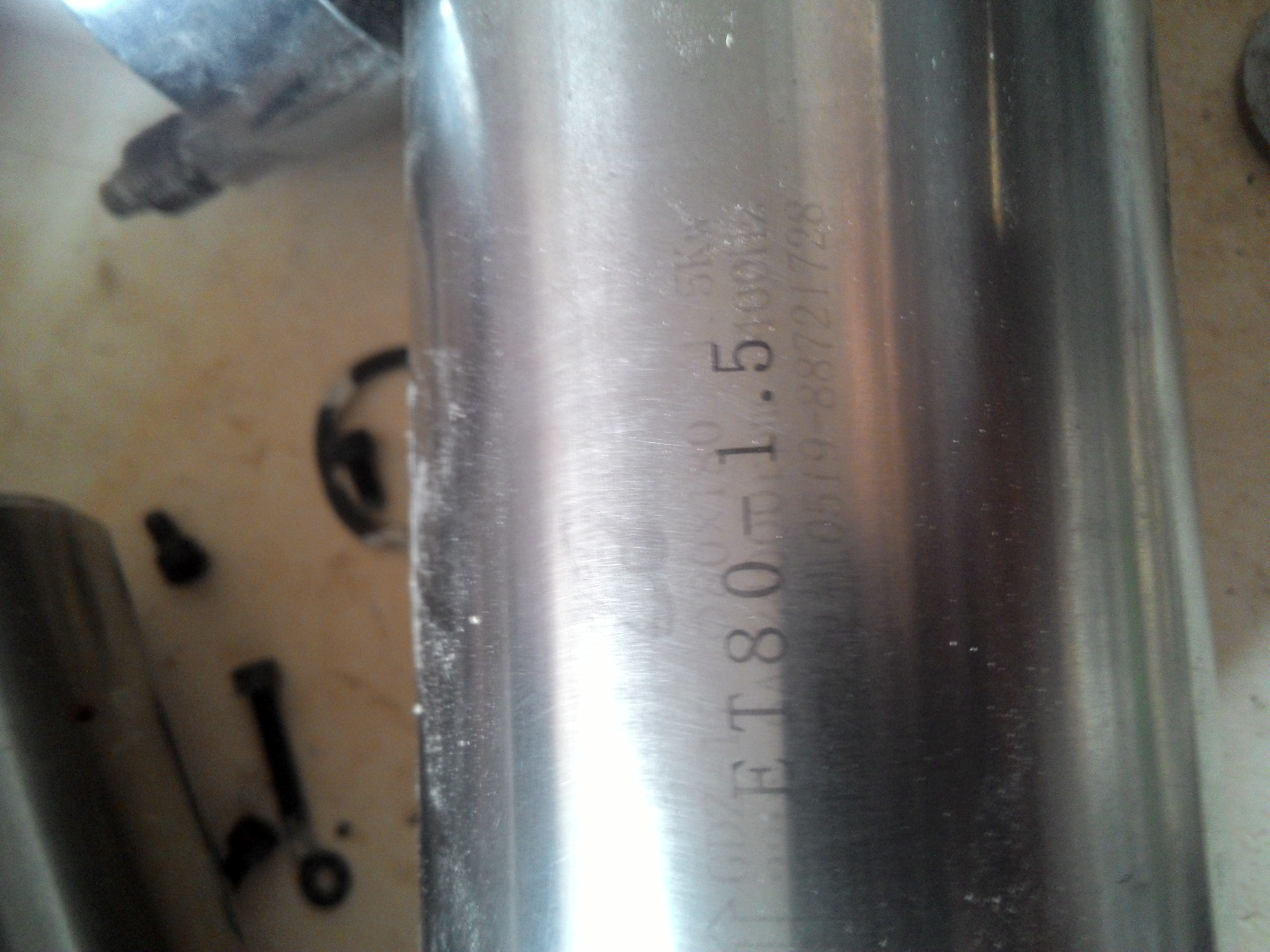

менял подшипники в шпинделе
думал он тайваньский :hehehe:
пригляделся под маркировкой ET еле заметная маркировка китайского завода
