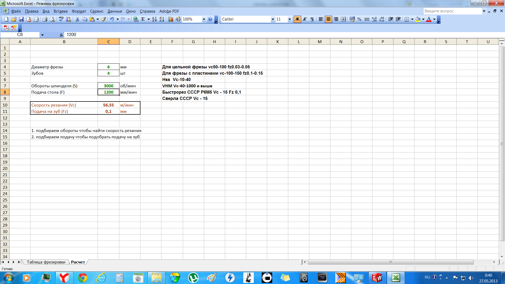

aftaev писал(а):У тебя фреза какого диаметра и сколько зубов?
ISCAR которая ? Если она то 6мм диаметр , зубов 4 для черновой обработки . :D
Это что ,даже такой инструмент,не может быстро резать?
я надеюсь он хотя-бы съёмом за проход компенсирует низкую скорость? :)
Re: Установка Сервоприводов Yaskawa SGDH-04AE На Optimum BF2
Если ты там все правильно выбрал то получается так:
Режимы.jpg (2088 просмотров) <a class='original' href='./download/file.php?id=14996&mode=view' target=_blank>Загрузить оригинал (68.28 КБ)</a>
Вот только твой станок наверно такие режимы не выдержит :hehehe:
Там по твоей ссылке показывает все параметры в том числе обороты и МОЩНОСТЬ шпинделя. Мотор видать у тебя из-за этого и сгорел что ты не расчитал мощь.

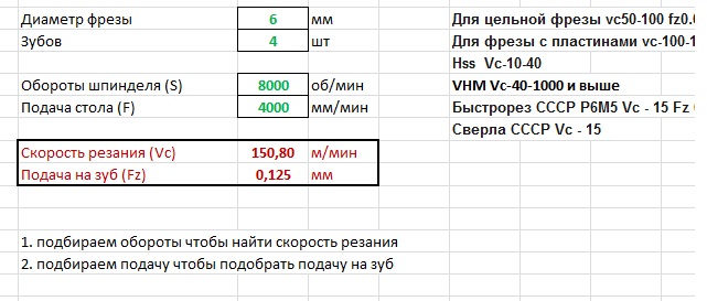

aftaev писал(а):Если ты там все правильно выбрал то получается так:
А если у меня VC будет меньше 56 на пример ,так можно:
Безымянный.png (2087 просмотров) <a class='original' href='./download/file.php?id=14997&mode=view' target=_blank>Загрузить оригинал (236.38 КБ)</a>

Сергей= писал(а):А если у меня VC будет меньше 56 на пример ,так можно:
правильно. Подача на зуб в норме. Если скорость резание уменьшить то жить фреза будет дольше.

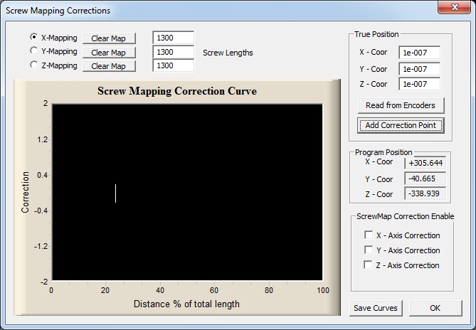

В ЧПУ станках есть таблицы погрешности винтов. Винты измеряют тот же С3 класс и вносят в таблицу. Когда ЧПУ ездит она выбирает данные из таблицы и корректирует.
Главное чтобы у винтов не было люфта. Ставишь свой винт на станок, и линейку. Делаешь измерения и вносишь показания в Мач сюды
Мач.jpg (2069 просмотров) <a class='original' href='./download/file.php?id=15004&mode=view' target=_blank>Загрузить оригинал (75.53 КБ)</a>
и радуешься жизни :)

Если у винта нет люфтов, сталь качественная чтоб больше ходили то погрешности винта можно корректировать ЧПУ ( в Маче есть это и в ЕМС2 есть вроде как).
