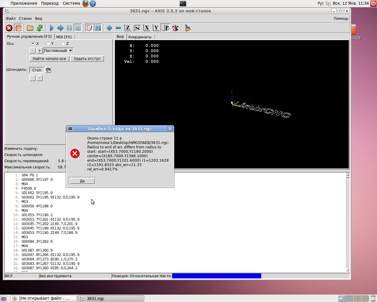

Возник вопрос программа составляющая УП округляет вычисления до одного знака после запятой
LinuxCNC это не нравится (я так думаю проблема именно в этом( в округлениях вычислений).
Можно ли как-то поднастроить linuxCNC для работы с такой точностью?
Снимок.png (2705 просмотров) <a class='original' href='./download/file.php?id=23361&mode=view' target=_blank>Загрузить оригинал (210.69 КБ)</a>

можно код увидеть?
1240
Сообщения: 962
Репутация: 278
Откуда: Украина, Харьков.
Re: Необходимо настроить ЕМС под плазморез.
Сообщение 1240 »
файл прикрепил
3631.ngc
(98.02 КБ) 1037 скачиваний
Сообщения: 8167
Репутация: 1589
Сообщение nkp »
такое впечатление , что кам программа выдает координаты центра дуги в абсолютном измерении:
G01 X53.7 Y1190.2
G02 X53.7 Y1201.6 I132.0 J1195.9
а емс ждет J5.7 :thinking:
Сообщения: 8167
Репутация: 1589
Сообщение nkp »
а этот ПП раньше выдавал рабочий код?
что это за программа ?
не редактировался ли ПП ?
nkp писал(а):такое впечатление , что кам программа выдает координаты центра дуги в абсолютном измерении:
Тогда надо добавить вверх программы:
G90.1 (Arc centers I,J,K are absolute)
