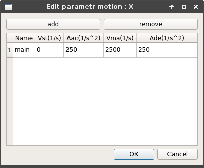

Но все выше перечисленное не объясняет игнорирование параметров скорости и ускорения и разгон до космических скоростей.
У меня стоят по всем осям макс скорость 2500 и ускорение/замедление 250, но он почему то упорно старается выйти на первую космическую

daemon78 писал(а):Но все выше перечисленное не объясняет игнорирование параметров скорости и ускорения и разгон до космических скоростей.
Скорость в параметрах движения задаётся в ед/с (там написана ед измерения)
Ускорение/замедление в ед/с^2
Соотв ед=мм

п1. Пробовал и на WIn и на Armbian ошибка не выскакивает. Если просто нажать на кнопку M3 будет ошибка?
Остальное - это как следствие большой частоты сигнала.
Screenshot_2020-07-24_08-42-22.png (5068 просмотров) <a class='original' href='./download/file.php?id=184206&mode=view' target=_blank>Загрузить оригинал (13.62 КБ)</a>
Т.е. он отрабатывает первый проход, потом быстрый возврат, на котором он развивает макс частоту импульсов контроллера (задано 2500мм/с). Скорее всего такую частоту не переваривает драйвер ШД. В результате - резкий останов, и пропуск шагов....

Bender писал(а):Т.е. он отрабатывает первый проход, потом быстрый возврат, на котором он развивает макс частоту импульсов контроллера (задано 2500мм/с). Скорее всего такую частоту не переваривает драйвер ШД. В результате - резкий останов, и пропуск шагов....
У меня в МАЧе такой же конфиг, но ускорение стоит 350. Я снизил в WLMill до 250 когда заметил рывки.
Ааааа, подожди-подожди, скорость 2500 это чего стоит? В маче у меня скорость 2500 мм/мин. А это в секунду что ли выходит? То есть в 60 раз быстрее?
Значит надо 2500/60 ставить?
