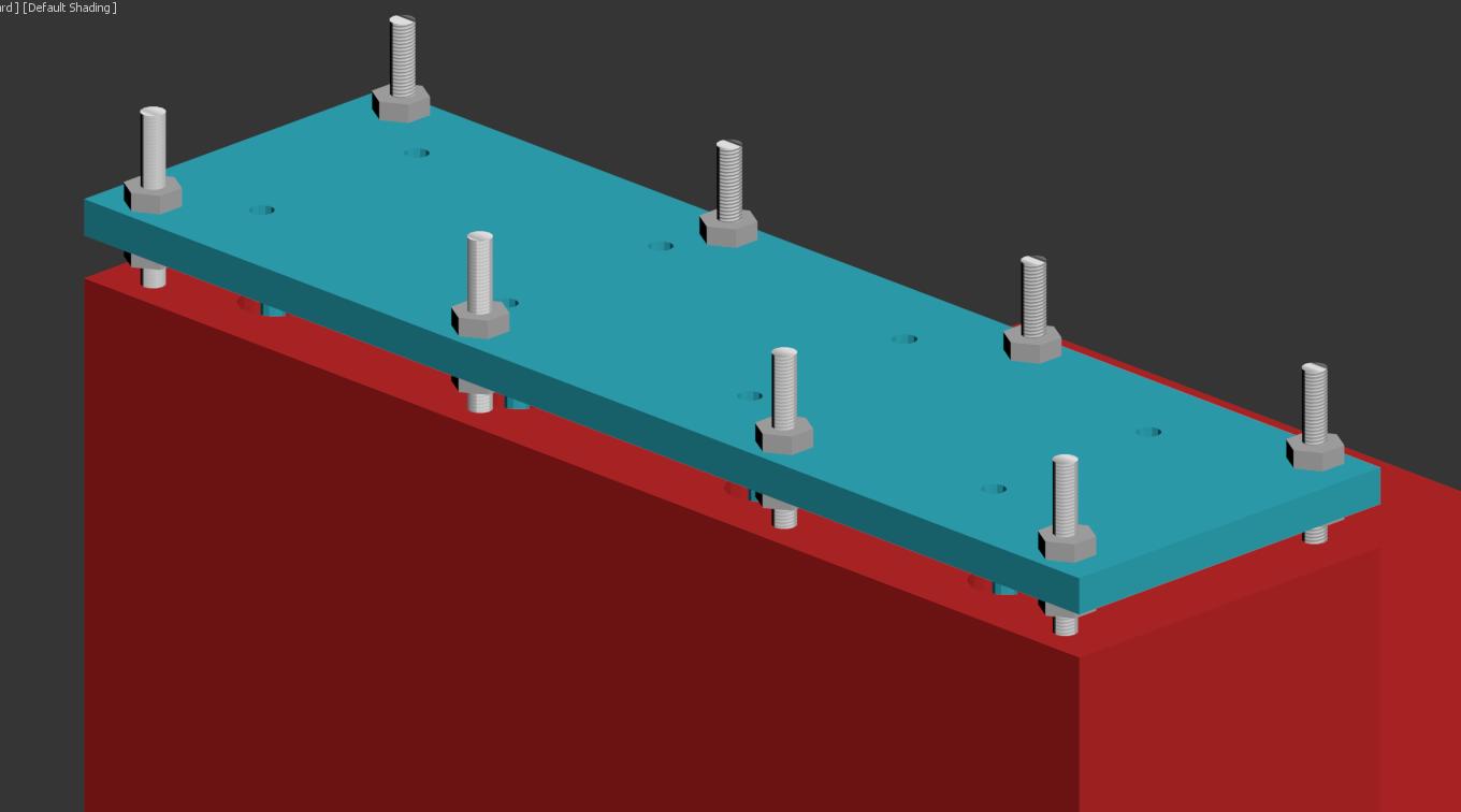

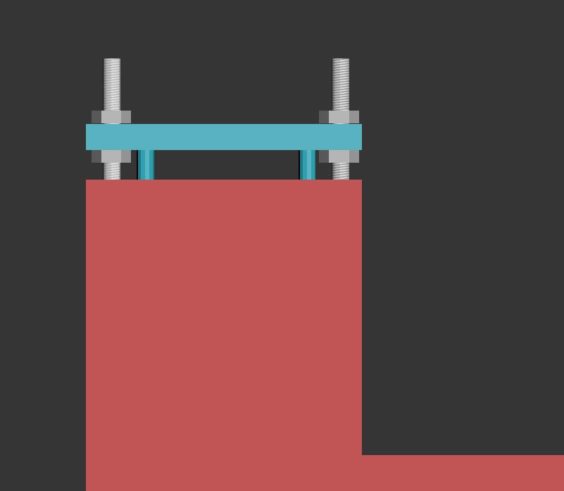

Автор, если повторять ваш опыт, как считате, дабы минимизировать косячность фрезеровки металлической базы и в целом минимизировать работу на аутсорсе, ввиду недоступности, имеет ли задумка право на жизнь? Суть вкратце: Берется стальная заготовка, какая только может влезть в универсал, обдирается, к ней прикручиваются закладные с одной стороны и все это дело выставляется на шпильках, до состояния при котором останется это дело отшабрить ( до 5 соток). Такими заготовками набирается вся площадка ребра, борта закрываются листовым материалом, сверху через отверстия заливается все свободное пространство металлополимером. Для чего все эти танцы с бубном? Не имею возможности залить бетонную базу на ровной поверхности, пол кривой как дороги в тверской области, чуток можно это поправить, но в десятку после заливки я стопроцентно не попаду. Картинки прикреплю для понимания.

Я не могу ничего сказать насчёт жизнеспособности такого варианта, ибо не пробовал.
В целом вполне реально на первый взгляд...
Но насколько хорошо получится выставить на таком количестве шпилек пластину - не ясно будет, пока не попробуешь

Понял. Пойду почитаю какая гайка сколько может надавить при затяжке и в солиде понадавливаю на пластину, буду хоть понимать какие шпильки брать и какой толщины металл, а то наберу наобум и посрываю гайки раньше, чем они хоть как-то прогнут пластину))

Нет, в том, что и резьба М6 вполне позволит согнуть и 20 мм стальную пластину я уверен практически)
Я говорю о том, что не совсем понятно, насколько удобно будет выставлять в те же 5 соток три-четыре пластины, стоящие друг за другом.
А ведь их надо не только линейно выставить ровно, но и в одной плоскости с такими же пластинами на второй стороне станины....
А затем вывести шабером то, что получится по итогу.
А сталь шабрить - то ещё удовольствие)

Ну там конечно развлечение гарантированно, но выбора особого нет. Заводы гарантируют 2 десятки на таком размере ( примерно как у вас), если надо шлифовать, то еще и сталь не ниже 20 единиц, а если фрезеровать 20 единиц, то у них дорого и 2 десятки шлифовать для них очень сложно и посему цена космос. Я устал эту хрень читать в переписках и надеюсь только на свои силы и силы форумчан.

м6 с усилием крутить будет не очень удобно из-за небольшого большого размера гаек.
а вот на м10 усилие в пару тонн получается без проблем.
кроме того, не очень сложно найти м10х1, меньше шаг резьбы - плавнее регулировка (0.01мм = 3.6°)
